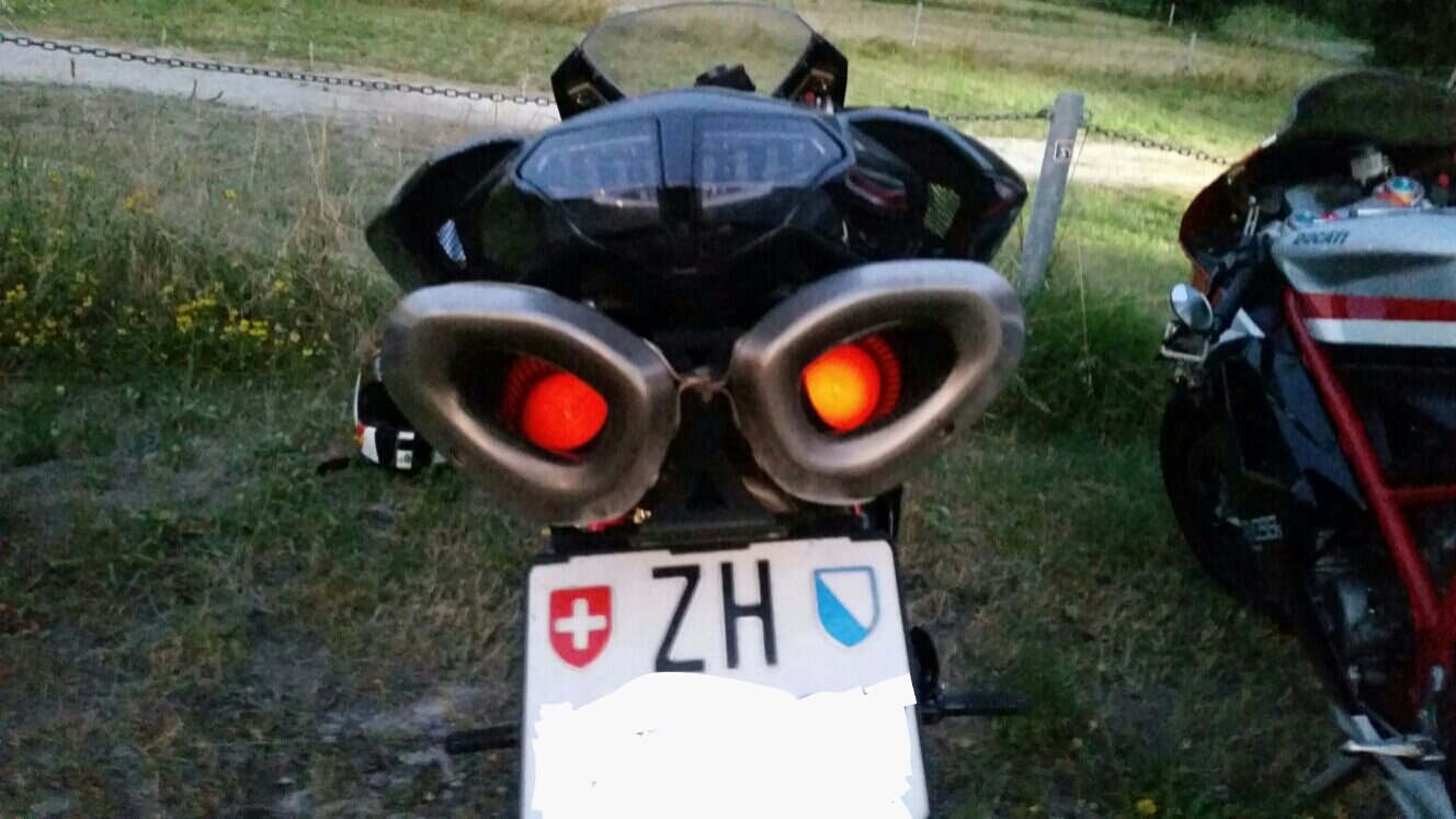

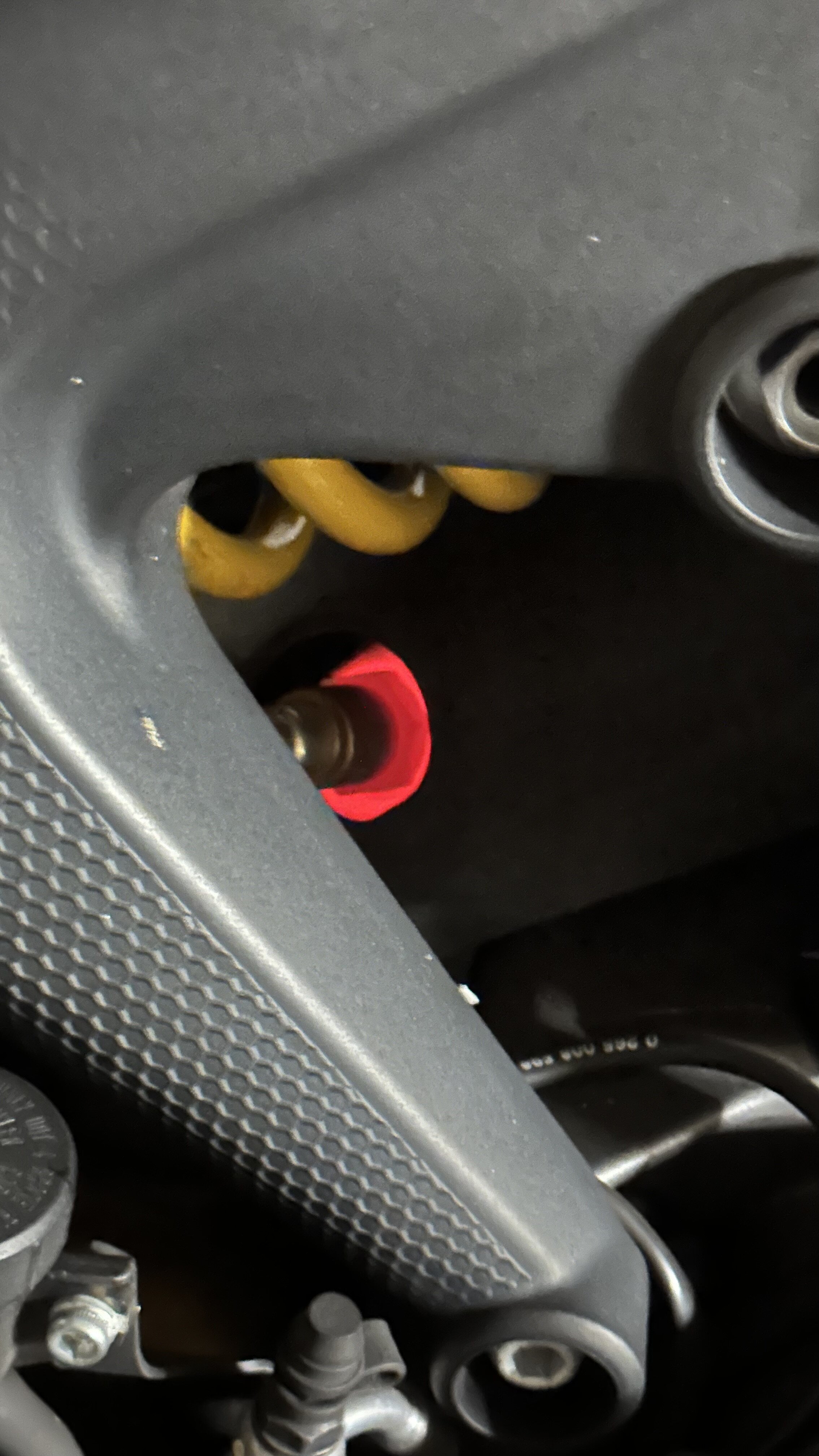

vor nicht so langer Zeit (eigentlich nach dem Desmo-Service) ist mir aufgefallen, dass bei meiner Monster 937 der Abgaskrümmer des hinteren Zylinders recht heftig zu glühen beginnt.
Nachdem ich das Fahrzeug doch schon einige Jahre habe, würde es mich wundern, wenn mir das davor nie aufgefallen wäre. Laut Werkstatt stimmt die Abgastemperatur und ist das ganze somit nicht bedenklich.
Ehrlich gesagt beunruhigt es mich schon immer wieder, weil vor allem gelegentlich auch ein Geruch wahrzunehmen ist, so, als würden Teile einfach zu heiß werden (evtl von der Abdeckung über dem Krümmer).
Hat jemand ähnliche Erfahrungen? Ist das ganze tatsächlich so unbedenklich, wie die Werkstätte sagt?
BTW: das Foto sieht evtl etwas drastischer aus, weil ich es in der dunklen Garage gemacht habe - so ähnlich sieht es aber schon in real auch aus.
Danke und DLZG

Besonders stark ist das Glühen natürlich nach langsamer Fahrt, zB beim Einparken in der Tiefgarage. Generell fällt mir jedoch auch unter der Fahrt gelegentlich sowas wie ein "Verbrennungsgeruch" auf, so als würde etwas zu heiß werden (vermutlich die Abdeckung über dem hinteren Krümmer bzw Rückstände dort).
Auffallend ist für mich, dass bloß der hintere Krümmer glüht, nicht aber der Vordere - gerade ohne Fahrtwind müsste der genauso heiß werden.
