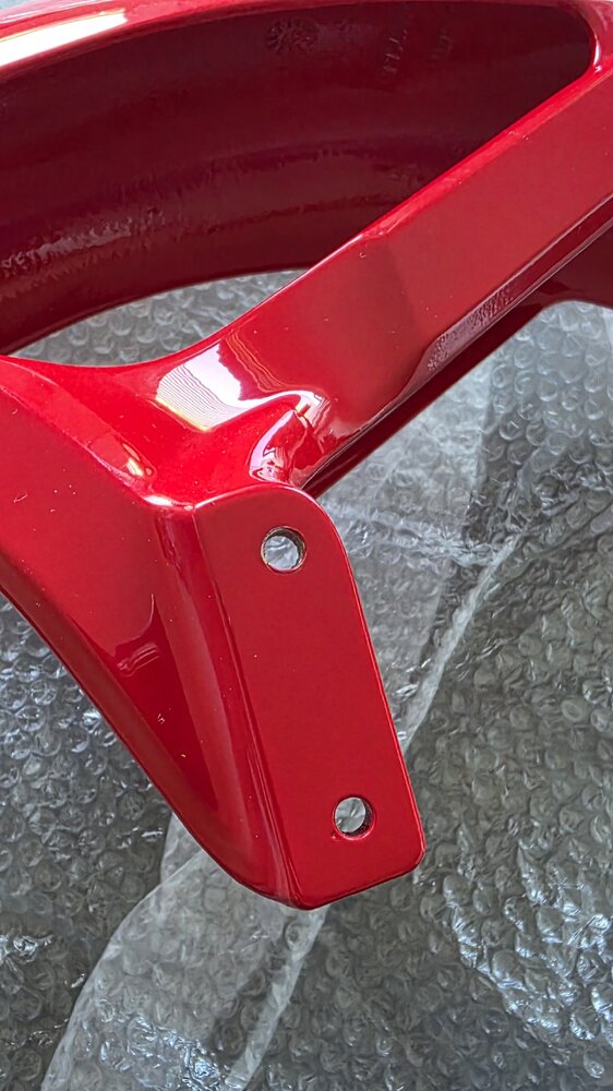

Ein Forumskollege hat diesen Kennzeichenhalter von Ricambi Weiss:
Leider gibt es diesen nicht mehr in Carbon, aber HF Carbon könnte da Carbonmatten drüberlaminieren, ähnlich wie bei meinen Griffmulden an der 1200S.
Das Ding ist knackig kurz, verdeckt die Sägestelle und hat optisch irgendwie Originalcharakter. Hätte so in Italien vom Band laufen können.

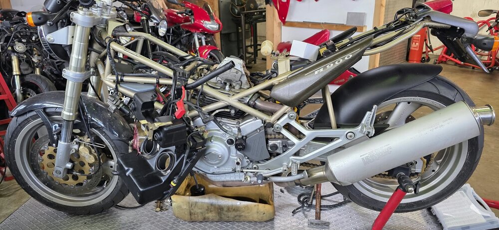

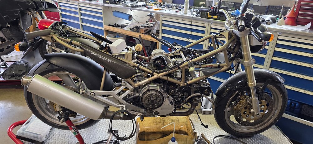

Eine Kuriosität:
Bei uns wurden die Ventildeckel vertauscht. Ein Deckel hat gleichzeitig die Aufnahme für den Ölkühler, d.h. unser Kühler hängt jetzt tiefer als normal.
Wie es bei uns ist:
Wie es normal ist:
Gibt es dafür irgendeinen plausiblen Grund? Ist damit irgendwas optimiert worden, Luftanströmung oder so? Glaube ich nämlich irgendwie nicht.
Die Chance auf einen vom VR hochgeschleuderten Stein und damit verbundenen Schaden des Kühlers ist bei der nicht originalen Lösung bei euch deutlich höher. Ich würde wieder zurückbauen.
Edited by addy_M900ie
Ergänzung
Ich könnte mir vorstellen, dass sich der Vorbesitzer darüber Gedanken gemacht hat, wie man den stehenden Zylinder besser kühlen kann. So wie es jetzt ist, bekommt er wahrscheinlich mehr Luft. Ich hatte mich damals bei meiner 750 SS damit beschäftigt, als ich die Vollverkleidung abgebaut hatte und eine gekürzte Nuda-Verkleidung montiert hatte, hab dann aber alles original unten gelassen. Die Ölkühler bei den 750er und 900er SS-Modellen waren ganz unten montiert.
Ziemlich durcheinander 😮
Die Ölkühlerhalterung am unteren Ventildeckel, wie bei den SuperSport Carenata Modellen, und dann aber verkehrt herum montiert. Konsequent wäre hier, den Ölkühler nach unten zu setzen!
Die SuperSport Nuda Modelle hatten nach meiner Erinnerung den Ölkühler wie bei der Monster oben ....
