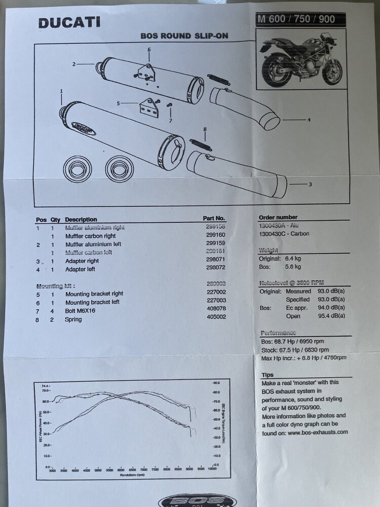

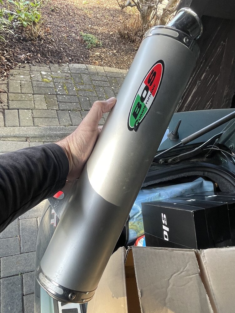

ich habe hier die alten Typ 430 Dämpfer von BOS liegen, mit E-Zeichen, die ich gerne mal verbauen würde. Allerdings fehlen mir da die Adapterrohre.
Ich habe hier die Rohre 298075 und 298076 liegen, die vermutlich zur 750SS oder 900SS gehören. Laut altem Datenblatt von BOS benötige ich die 298071 und 298072 für meine Monster.
Wie seht ihr das? Gibt es eine Chance diese Rohre zu bekommen? Bei BOS gab es die schon 2014 nicht mehr und die letzten 12 Jahre habe ich mich einfach nicht drum gekümmert.
