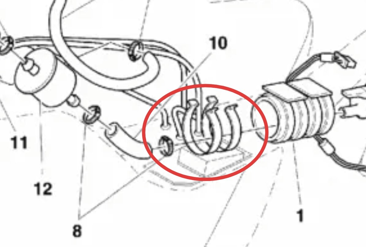

Mahlzeit ich momentan dabei meine Monster 900 wieder zusammen zu bauen. Jetzt ist mir beim Tank aufgefallen als mich die Pumpe einsetzen wollte das da irgendwas fehlt. Wenn ich so richtig drüber nach denke war der Ausbau ziemlich einfach. Um genau zu sein fehlen die Halterungen für die Pumpe.
Ich könnte mich auch nicht dran erinnern das ich die ausgebaut habe.
Gibt's das Ersatzteil? Weil die Pumpe einfach so reinlegen ginge zwar ist aber sicher nicht optimal.

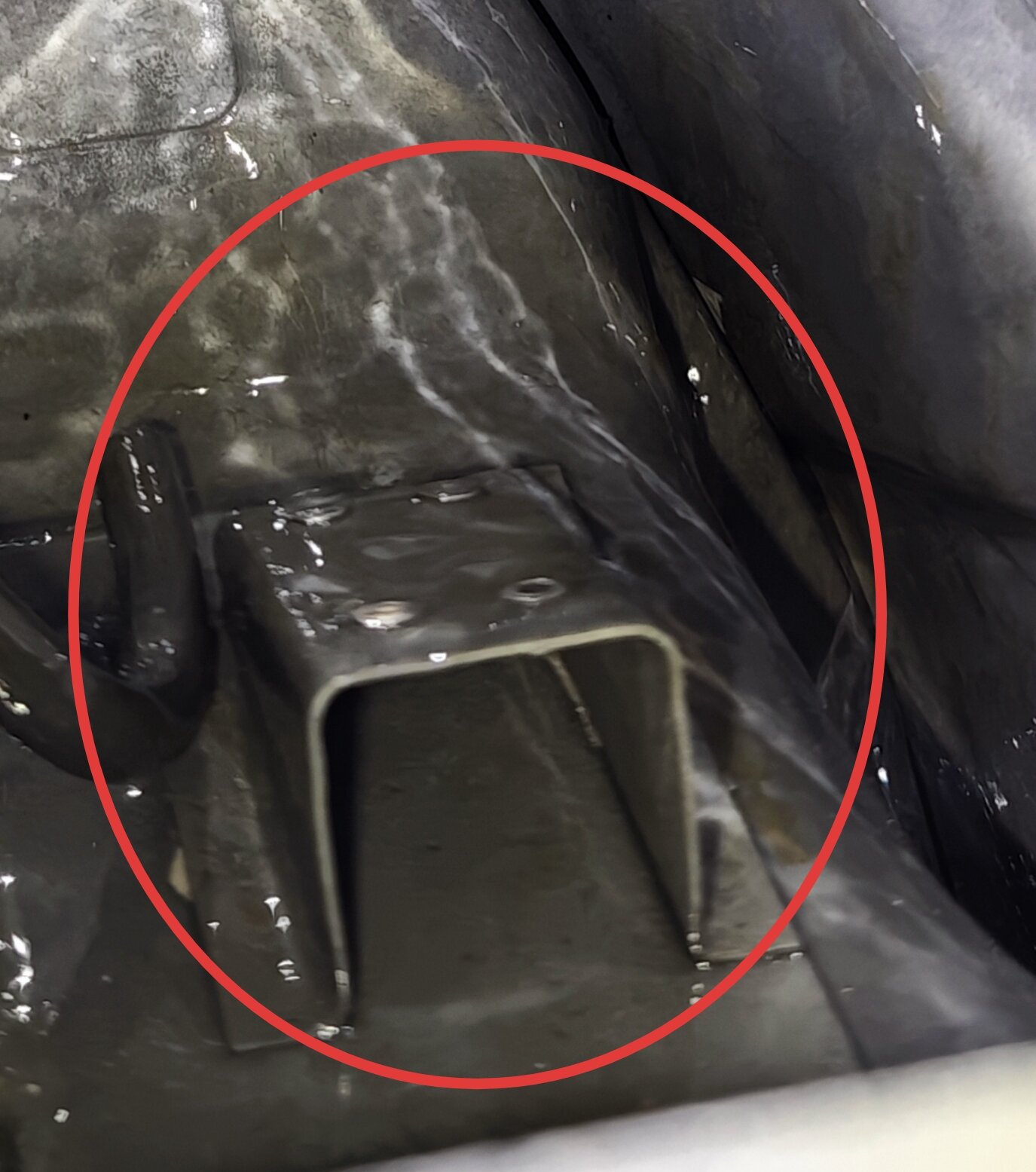

Bei meiner SS mit dem Stahltak sind die Klammern Punktgeschweisst. Die Pumpe zu fixieren halte ich für ne gute Idee. Falls da Löcher sind würd ich einen Nylon Kabelbinder nutzen, aber vermutlich wird das so nicht klappen.
Das wird nicht spassig. Es ist sehr eng im Tank. Du arbeitest da drin ohne was zu sehen.
Dein Arm der drin steckt, verhindert das du was siehst. Ich hab das schon mehrfach hinter mir.
Funktionieren kann dein Vorhaben nur, wenn alle 4 Löcker offen sind, wenns überhaupt schellen gibt, die so schmal sind.
Sind ja eigentlich Schweisspunkte. Bohren ist da natürlich nicht, wie auch.
Wenn, dann evtl. mit ner Winkelbohrmaschine die ein kleines Baumass hat, u Machinenbohrer die kürzer sind wie normale Bohrer.

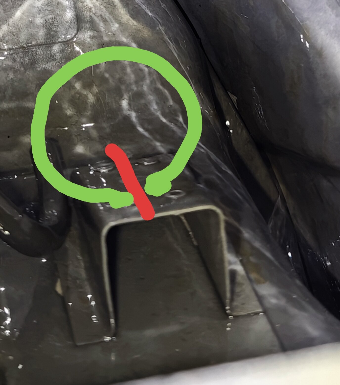

Ich hab mal ne dilettantische Skizze gemacht.
Vielleicht kann man meine Idee nachvollziehen. Sollte ja eigentlich funktionieren.
Ok, kann ich nachvollziehen was du meinst.

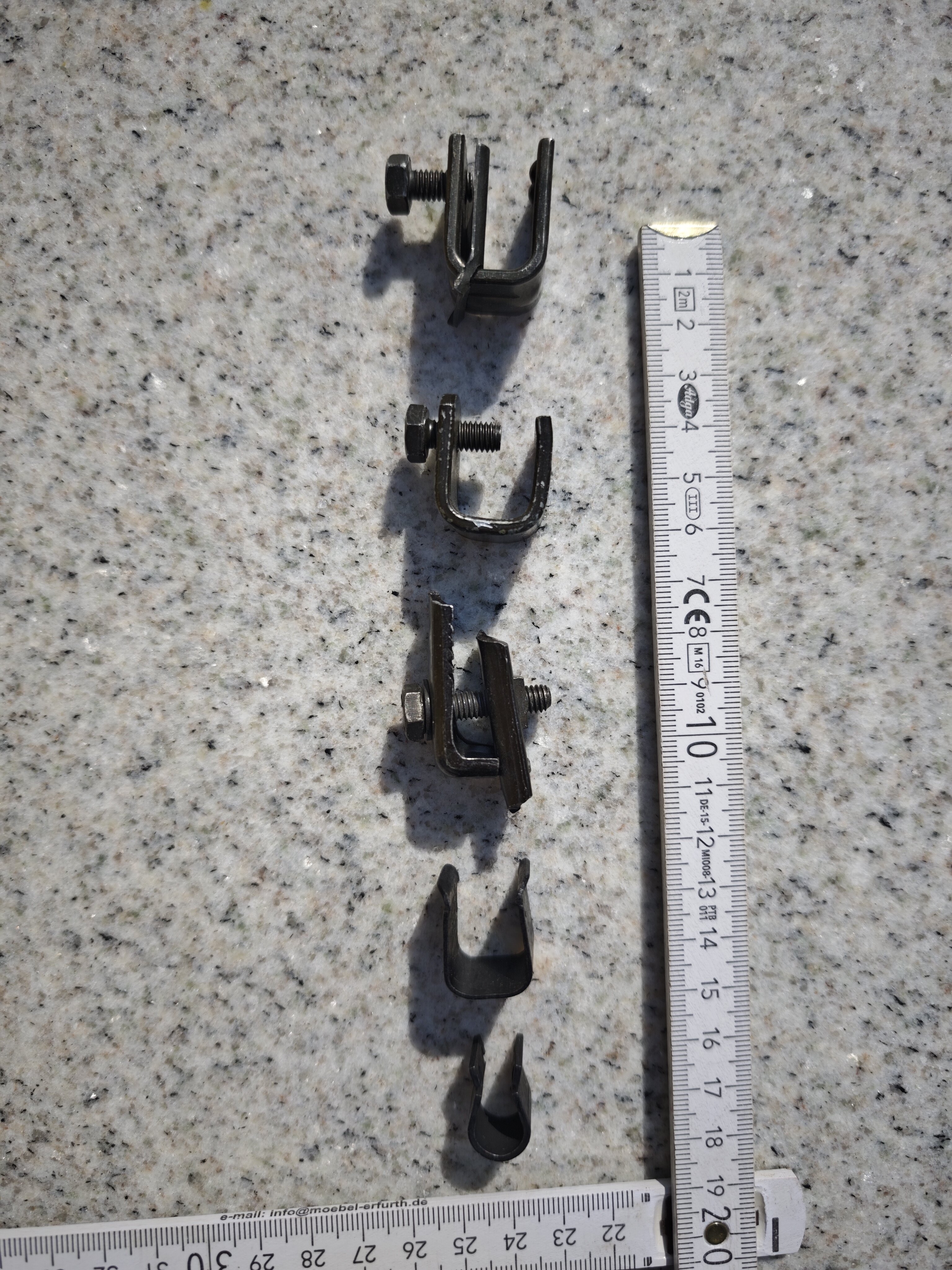

Vielleicht noch ne Idee:
Im Automobilbau gibts Clips und Klammern die ohne Löcher auskommen, Kantenklammern. Die sind aus gehärtetem Stahl und haben vorne Krallen die ein abrutschen verhindern. Mit denen bekommst du einen Kabelbinder in Nylon oder Edelstahl fest.IMG_20260630_170505.thumb.jpg.089439ece8154c1e7b9ac5cee726e683.jpg
Das sind solche Klammern, in diesem Fall für Schmutzfänger, so was gibts aber für Kabelbefestigungen oder Verkleidungsteile in kleiner.
Viel Erfolg!

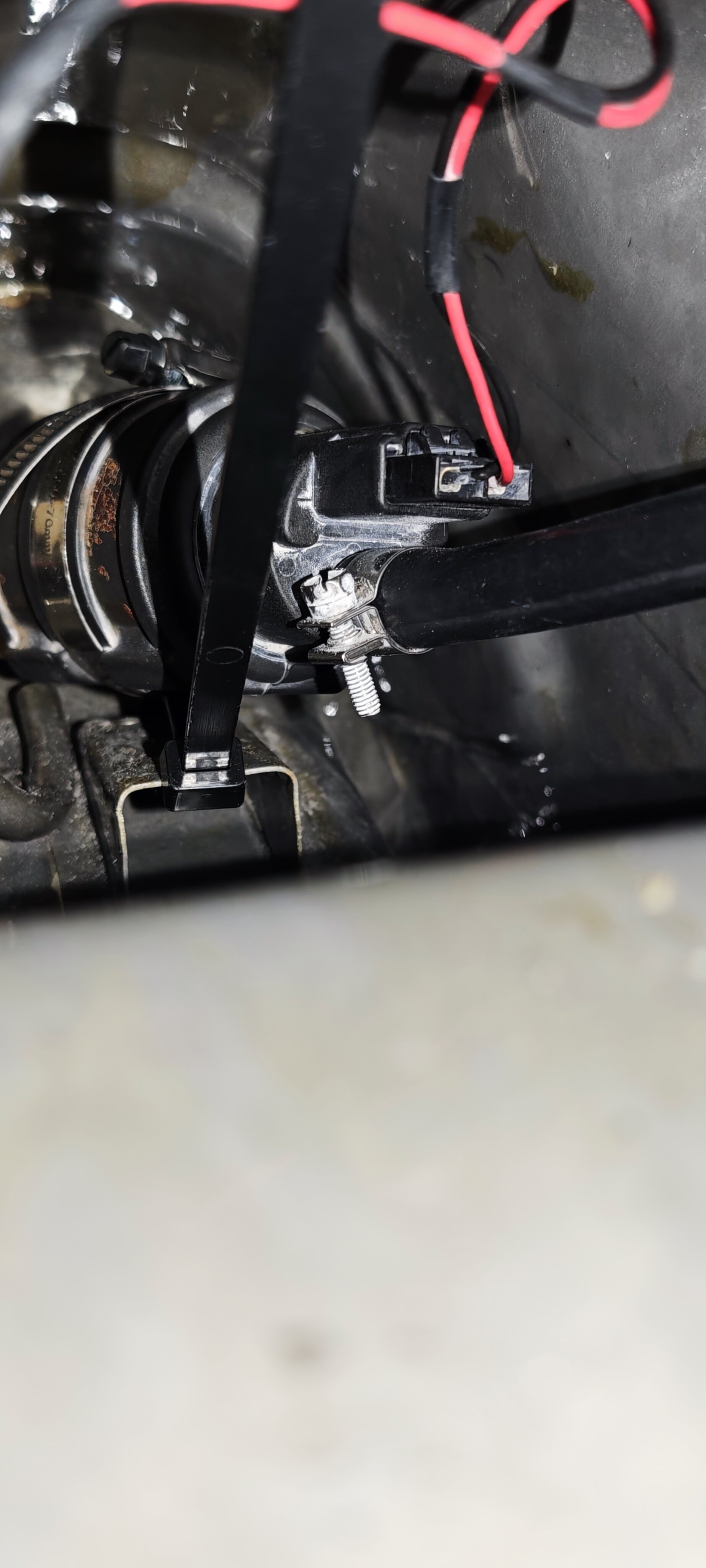

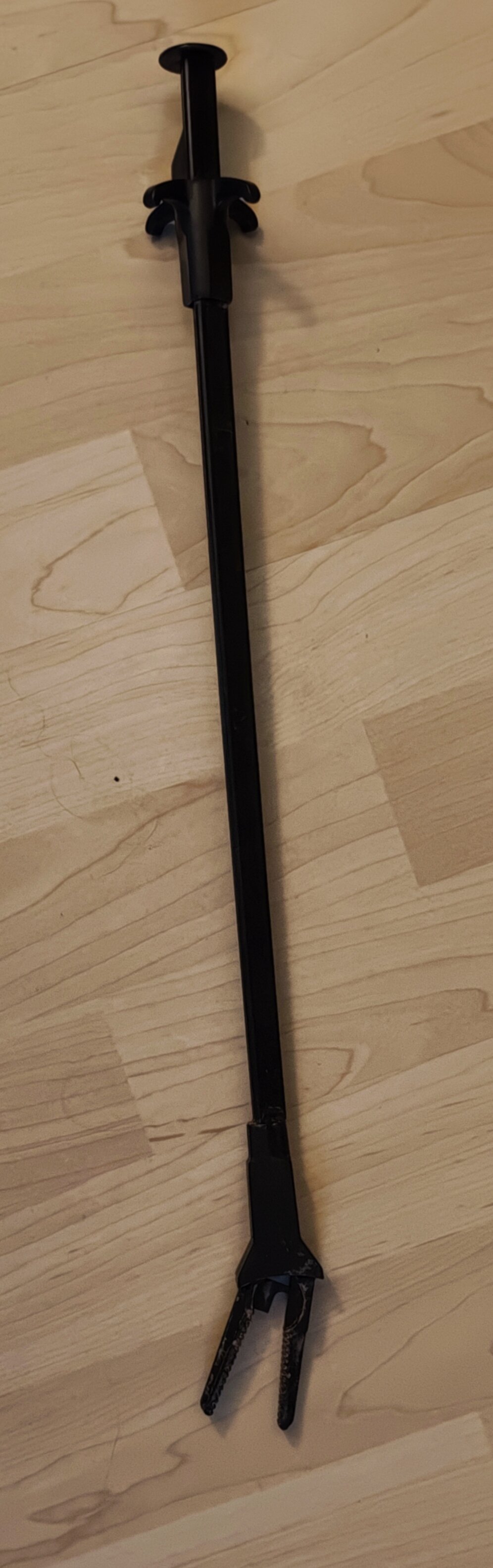

So ich habe die Pumpe befestigt bekommen zu mindest vorerst soweit das sie nicht im Tank rumfliegt. War ziemlicher Sackgang das ganze da ich mit meinen dicken Armen gerade so an den Befestigungspunkt gelangen. Aber mit der guten Pflanzzange meines Aquariums ging's dann irgendwie.
Jetzt noch alle Schläuche an die Anschlüsse, wobei mir der vom Filter zur Einspritzung am meisten Sorgen macht weil der so richtig behindert abgewickelt ist. Naja das bekomme ich auch noch hin.
