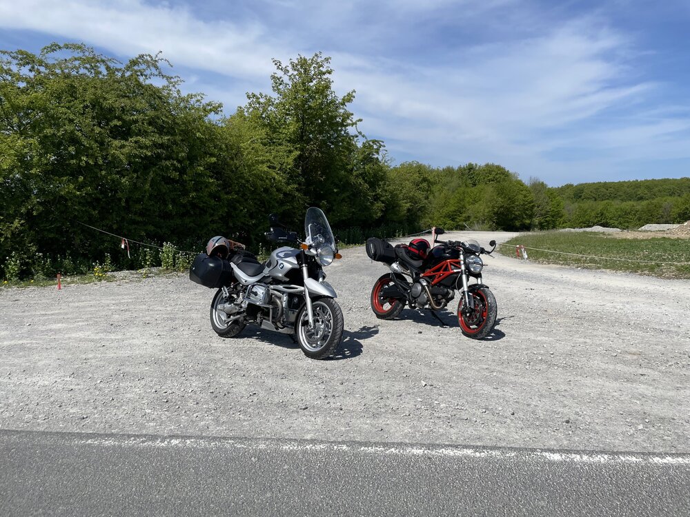

Moin zusammen,

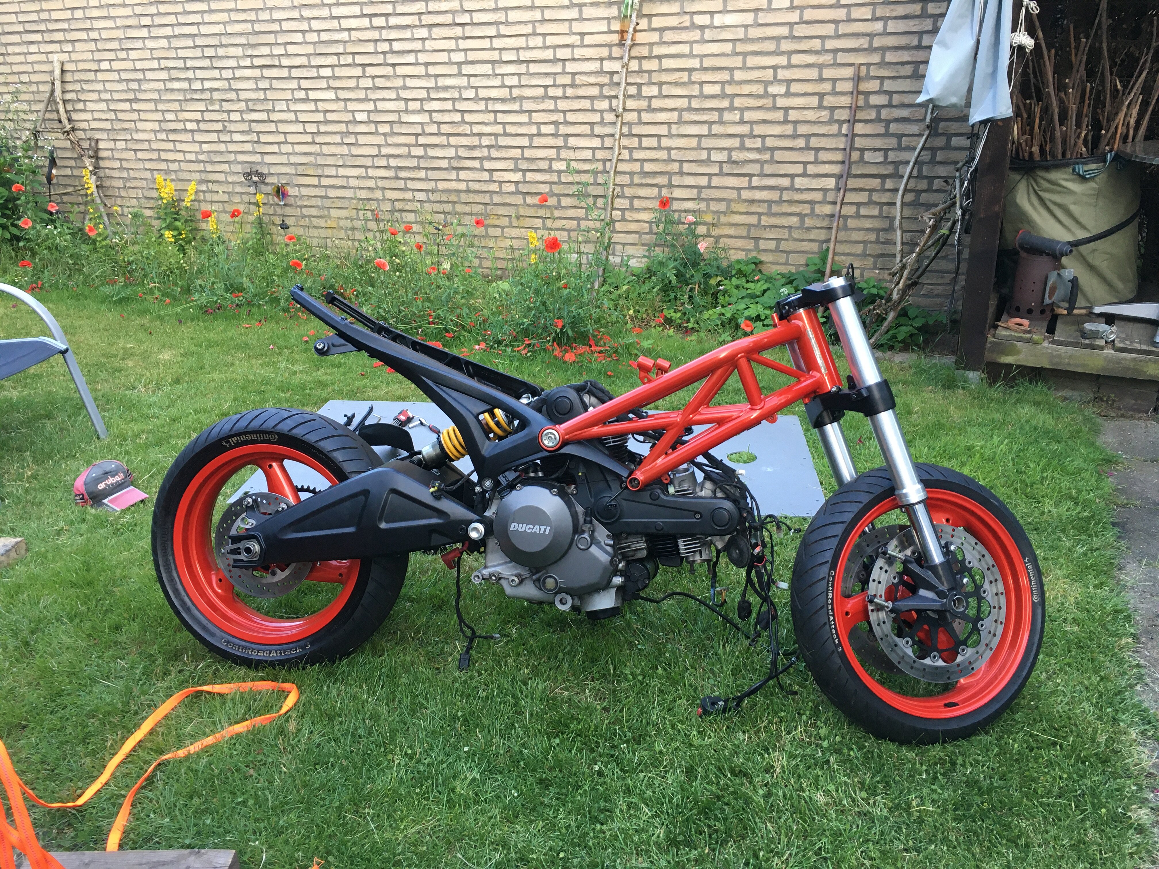

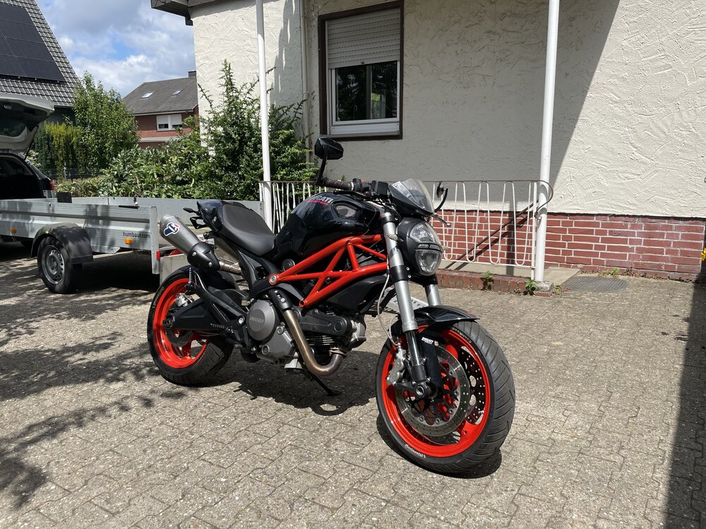

ich hab mir letztes Jahr meine Monster komplett von Grund auf neu aufgebaut.
Wollte euch das ganze mal präsentieren.

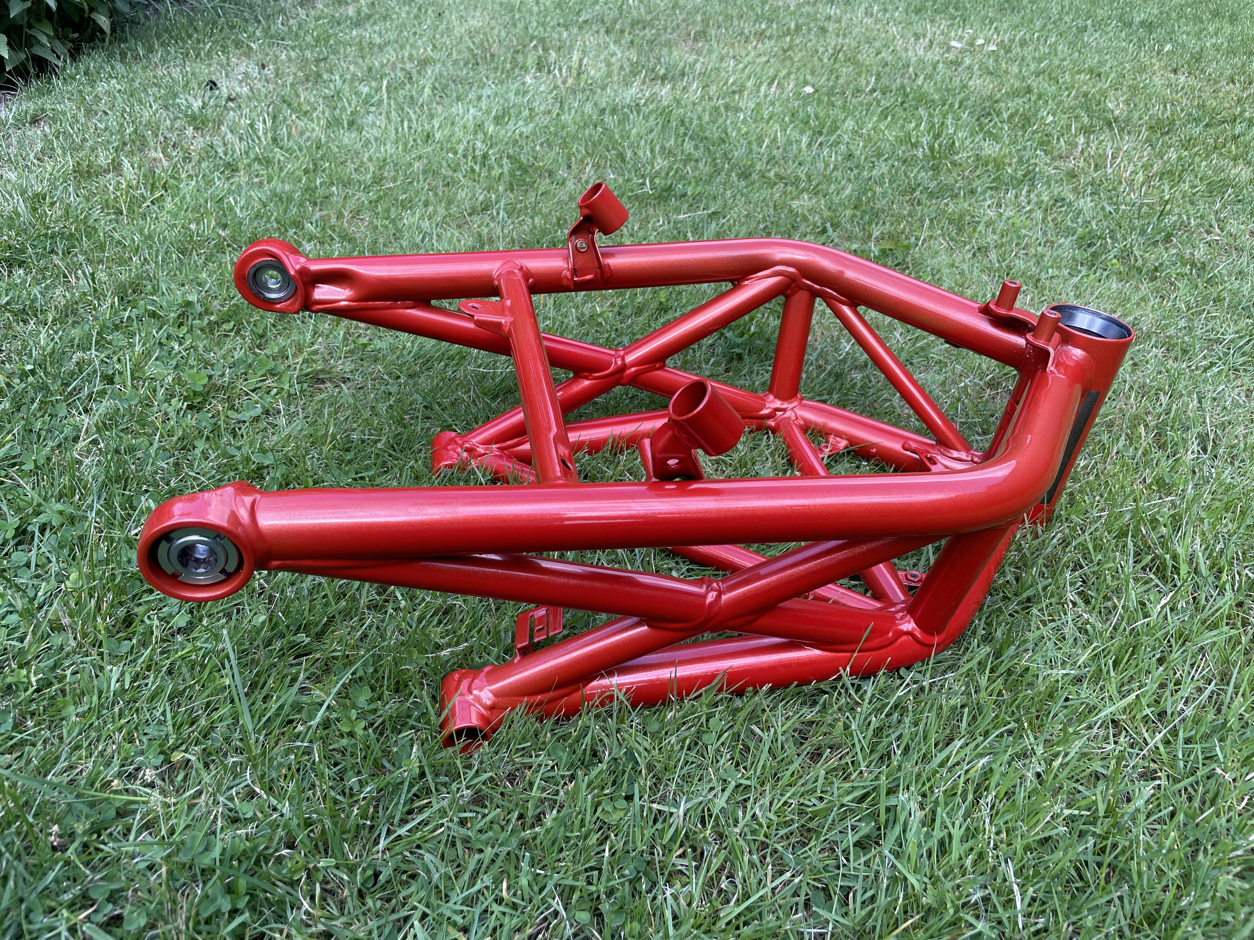

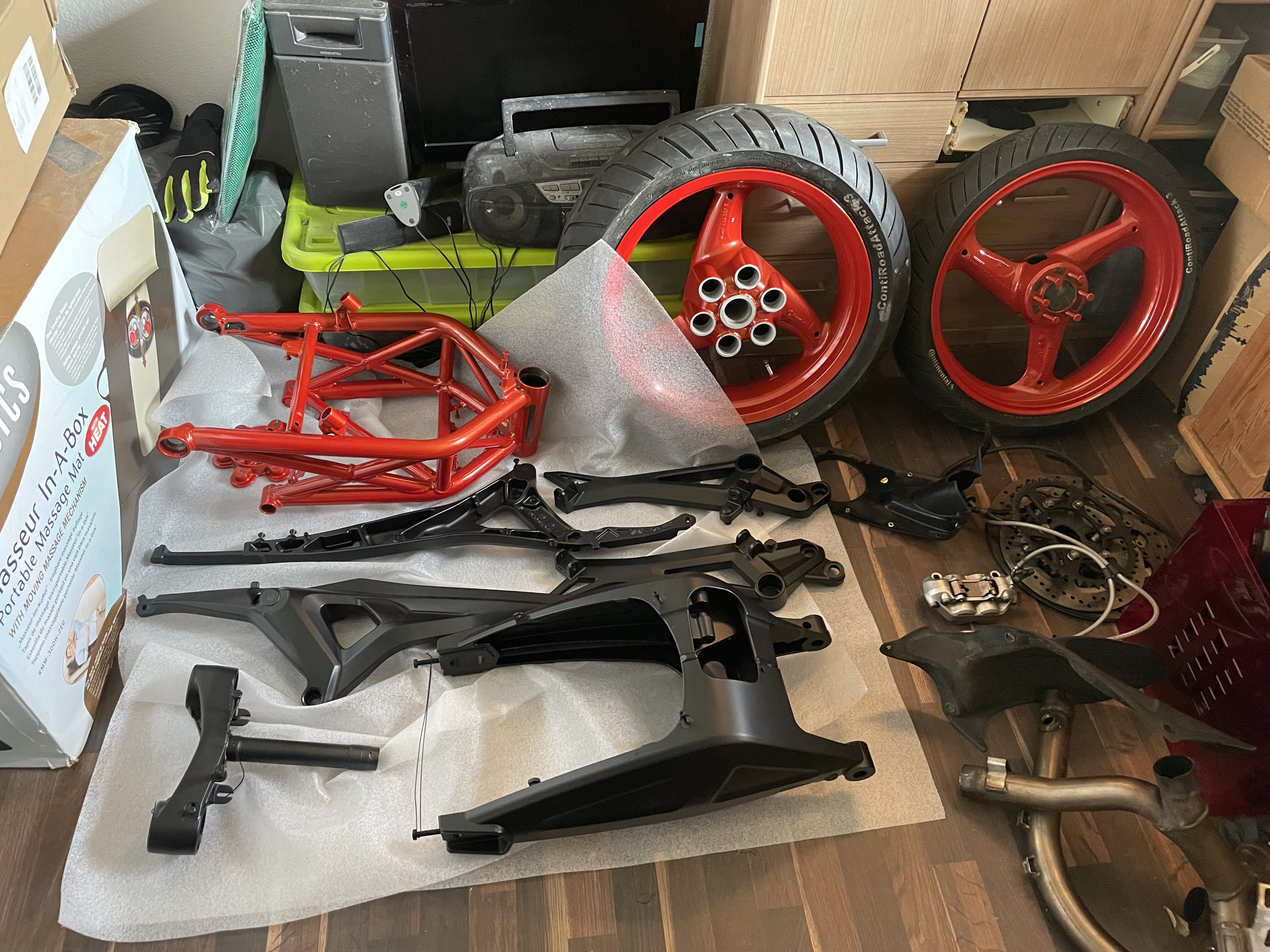

So ziemlich alle Teile wurden neu pulverbeschichtet.
Ich habe mir einen rot schimmernden Perleffekt ausgesucht, der schön in der Sonne schimmert.
Das ganze hat genau 6 Monate gedauert vom zerlegen bis zum fertigen Zusammensetzen.
Ich bin sehr zufrieden mit dem Ergebnis.
Grüße

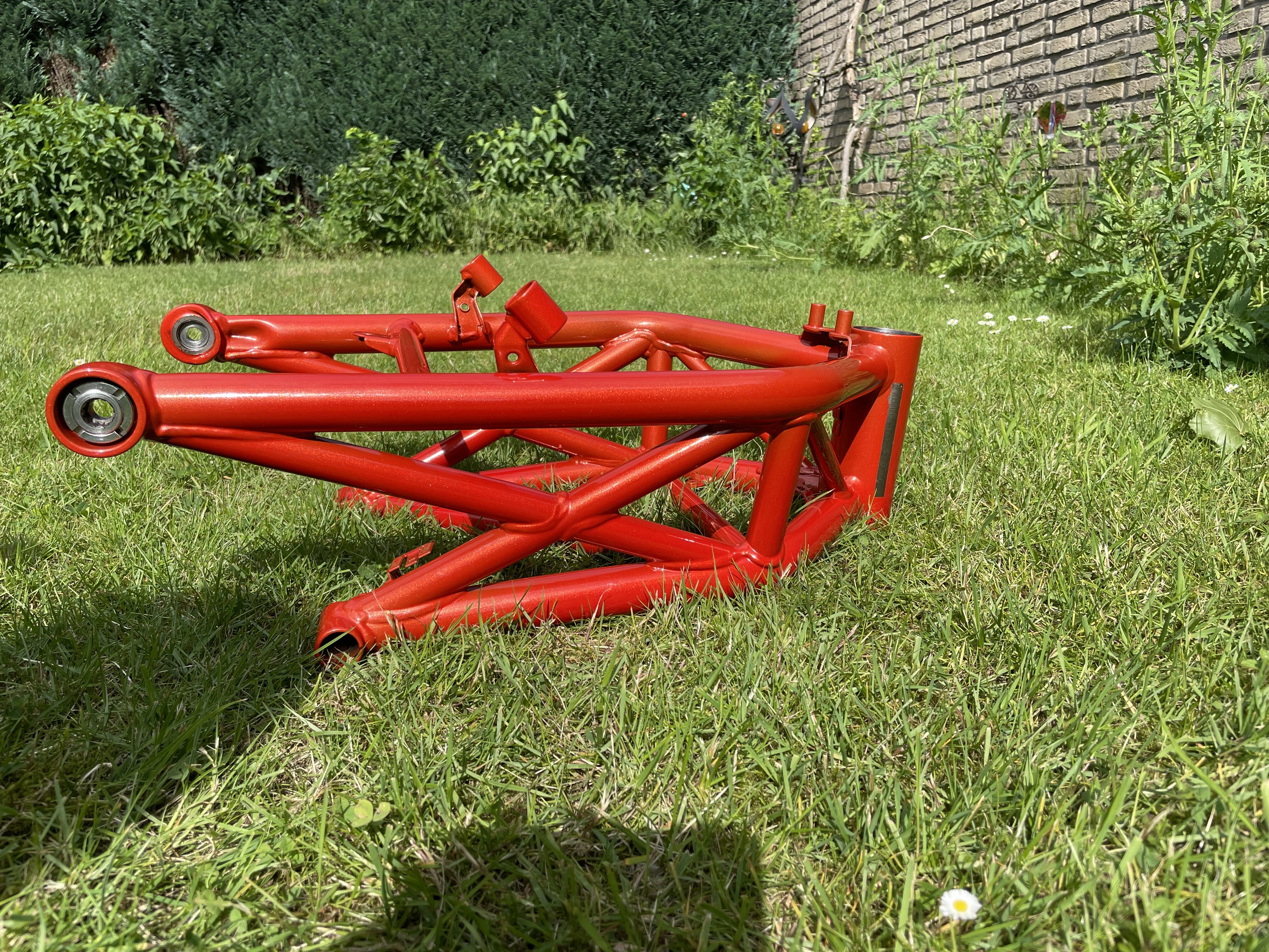

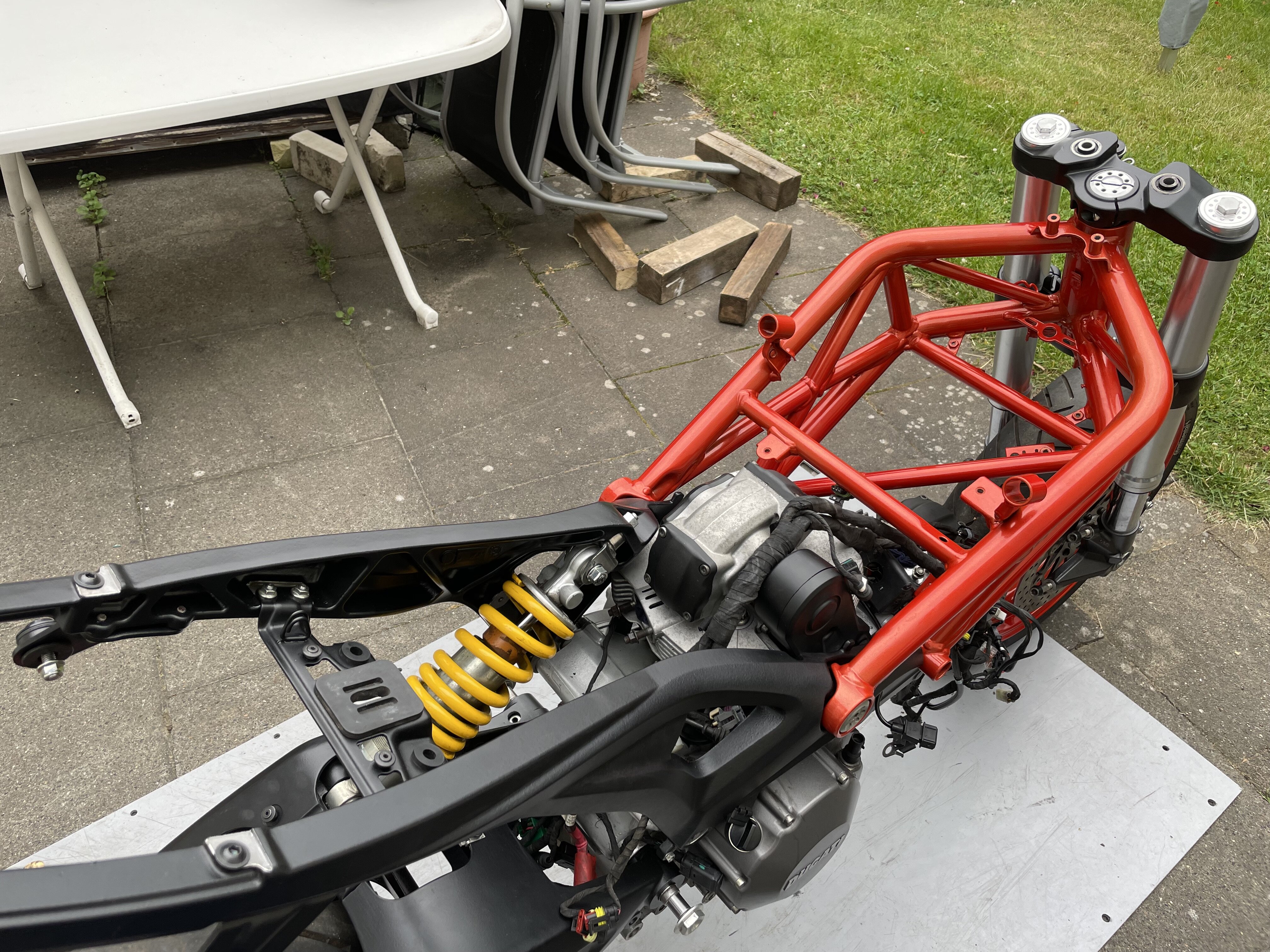

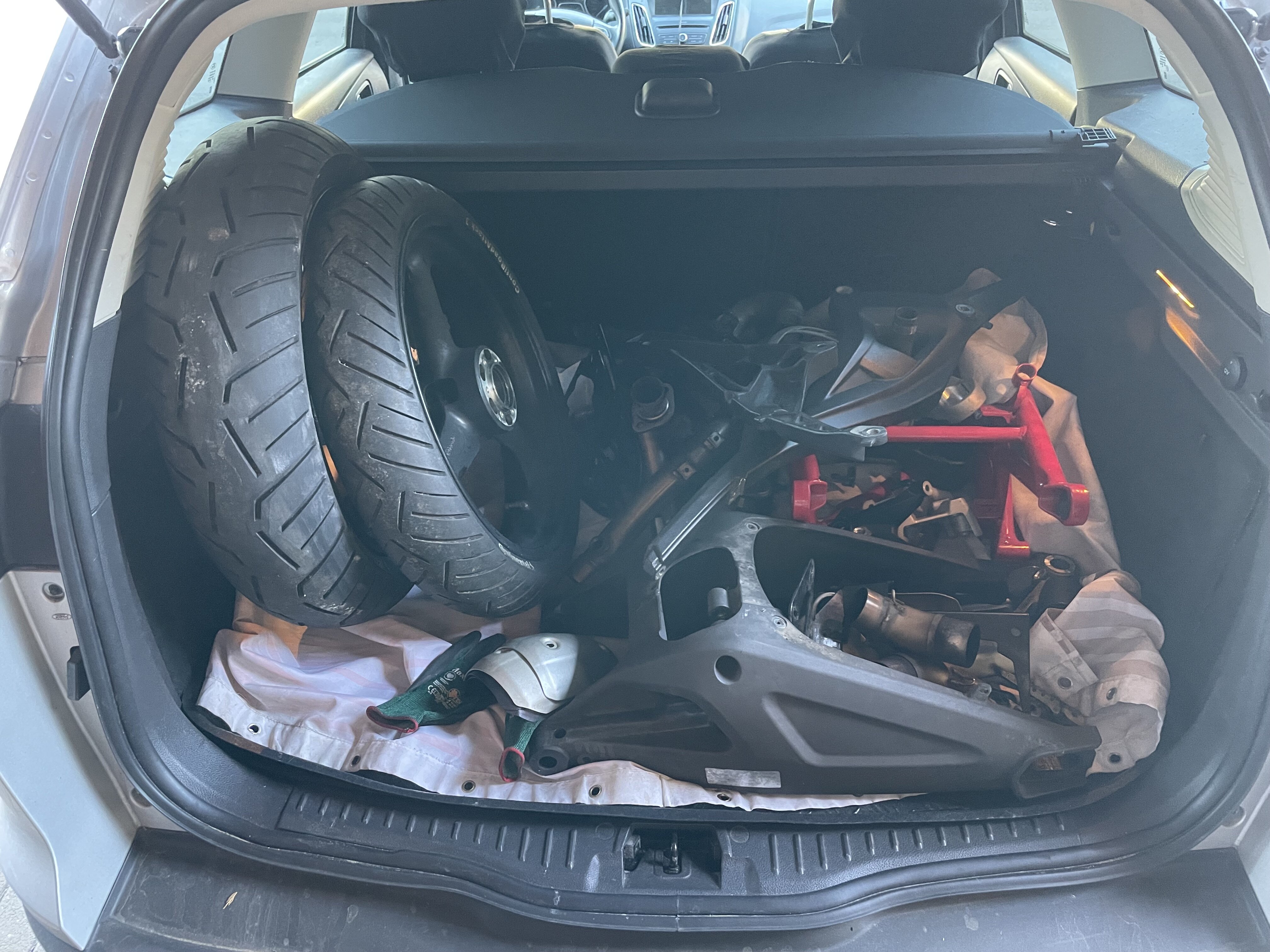

Hier nochmal ein paar andere Bilder und Eindrücke:

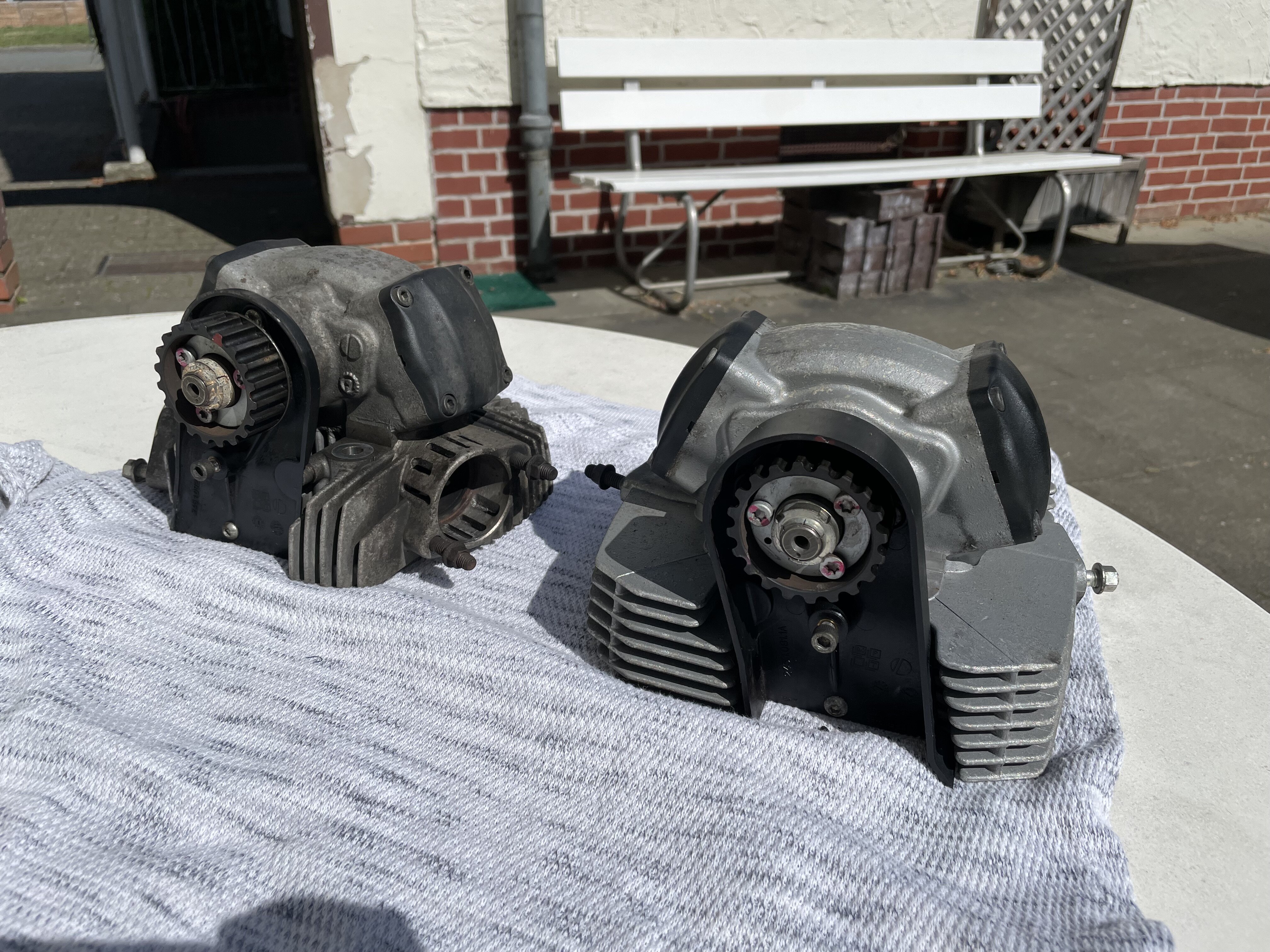

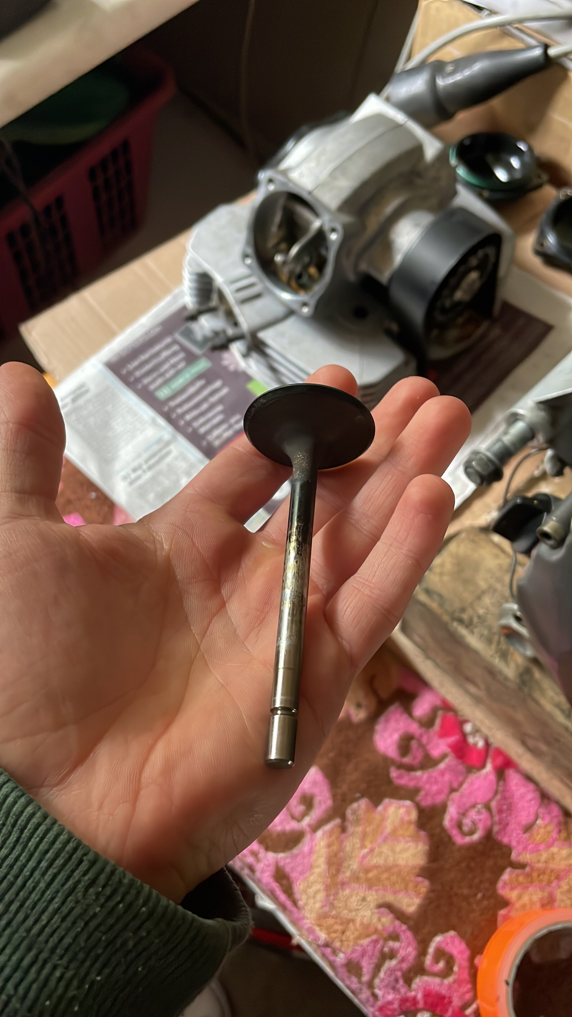

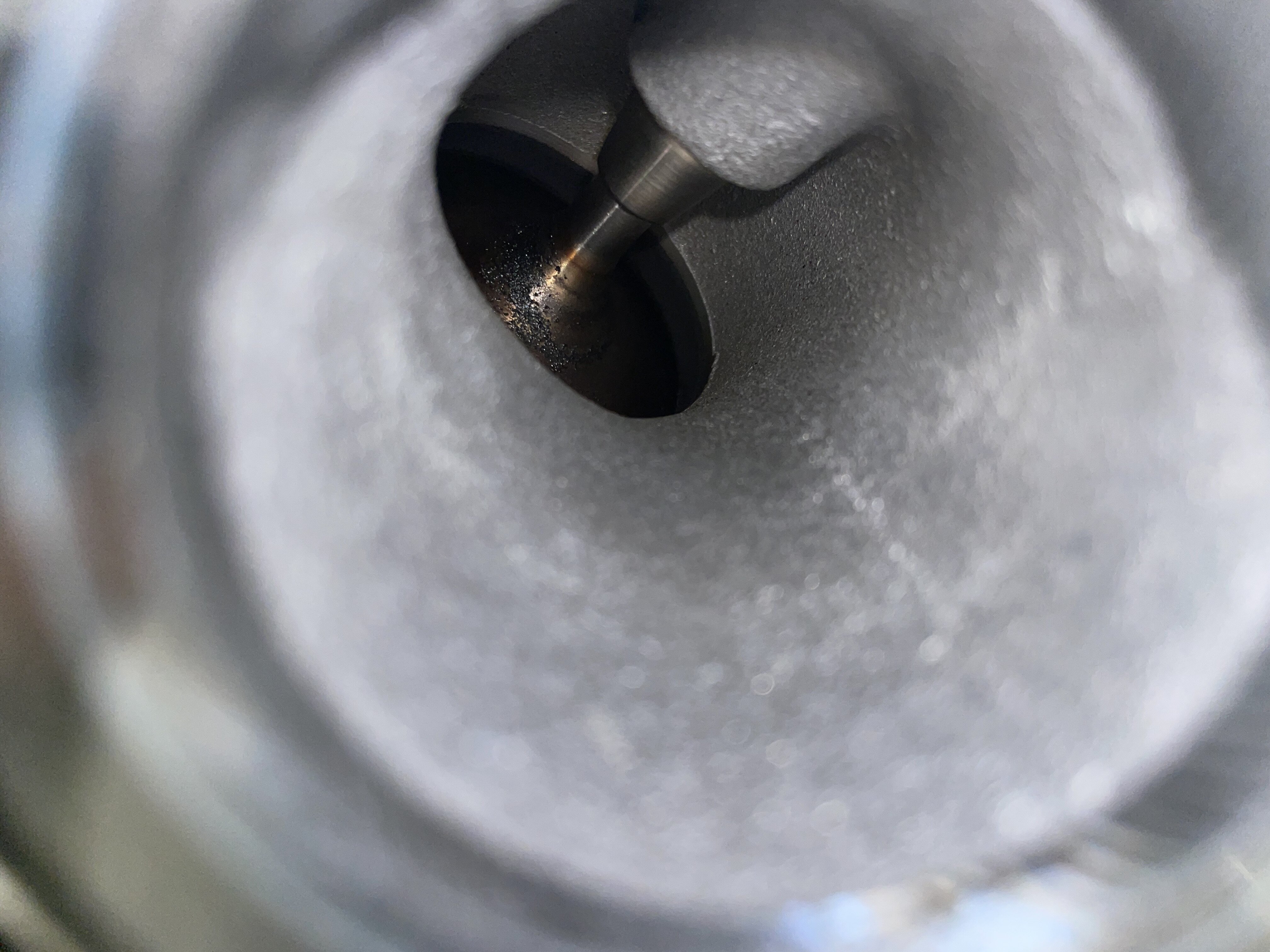

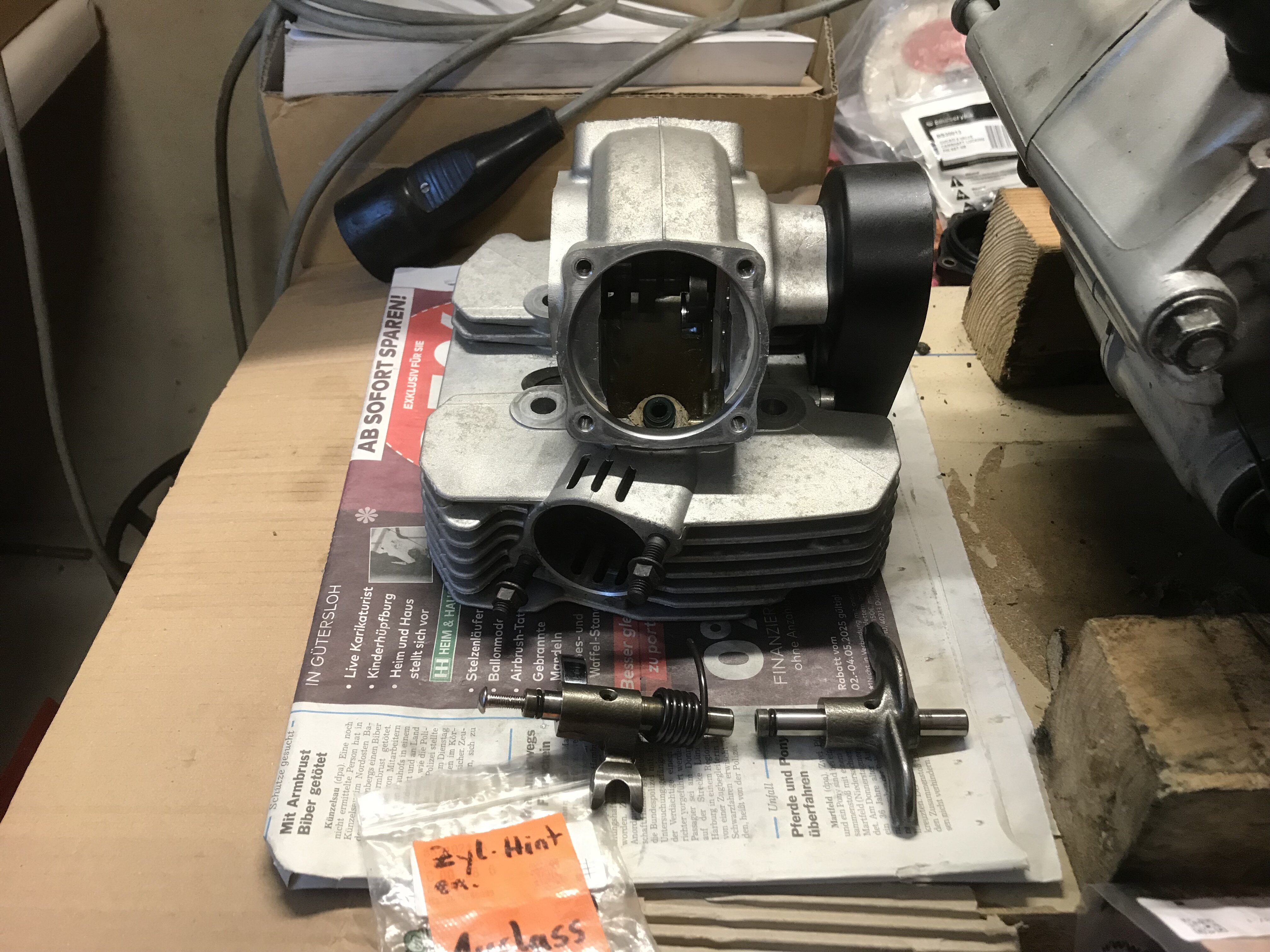

Alle Teile wurden erst sandgestrahlt, dann abgeklebt und gepulvert. Auch die Zylinderköpfe habe ich Eisstrahlen lassen, habe dann auch direkt die Ventile entkokt und die Ventilschaftdichtungen getauscht. Der Motor hat dann auch direkt einen Service bekommen mit Ventilspiel, Ölwechsel, Filterwechsel, Riemenwechsel; alles drum und dran.

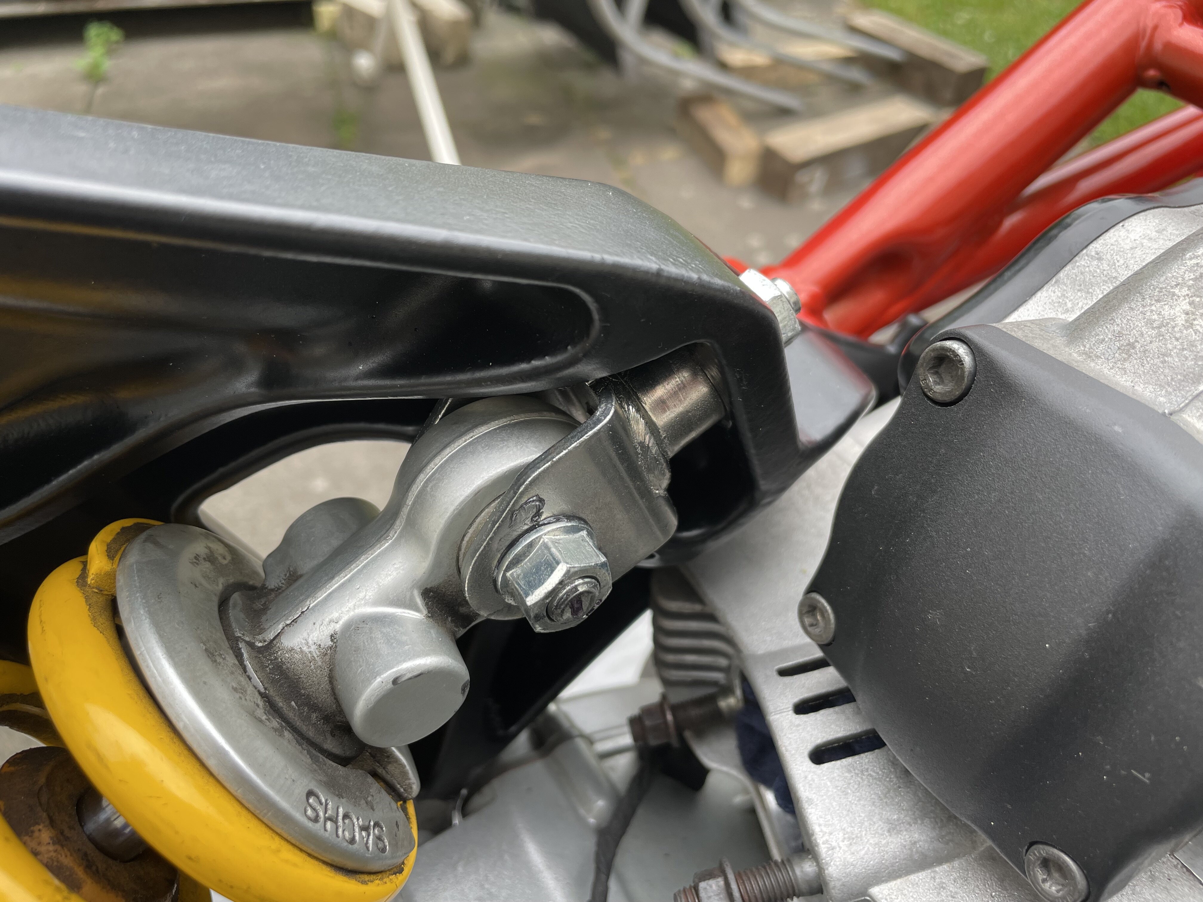

Für eine angenehmere Sitzposition habe ich die Federbeinaufnahme der 1100 verbaut, die circa 30mm höher ist als die der 696.
Das ganze ist jetzt ziemlich genau ein Jahr her.

Danke danke!
Ich habe auch darüber nachgedacht einfach den Original Ducati RAL Ton wieder zu nehmen aber wenn man das ganze schon mal auseinander hat, kann man auch was spezielles machen.
