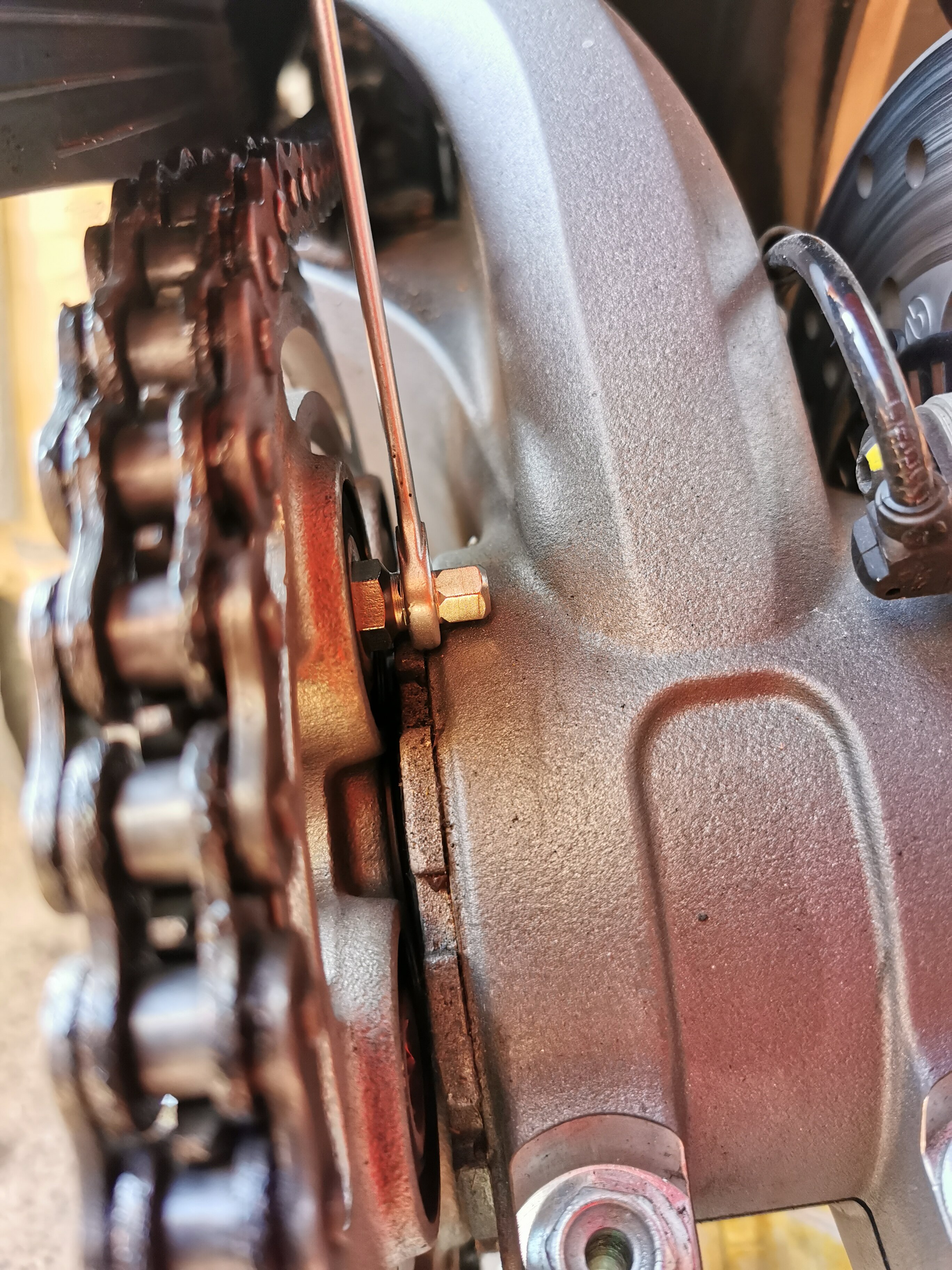

ich möchten den Kettenradträger an einer Hypermotard 950 wechseln. Da man das Kettenrad wohl nur abziehen kann, wenn man die Kettenspannung reduziert, ich das aber nicht "möchte", wollte ich nur den Träger demontieren. D.h. Achsemutter lösen, die 5 Schrauben vom Kettenradträger lösen und dabei von hinten kontern (Siehe Bild. Wird eng aber geht). Anschließend den Träger von Kettenrad und Achse ziehen und den neuen Träger auf Achse und Kettenrad schieben.
Ist das eurer Meinung nach so einfach umsetzbar wie ich mir das vorstelle oder gibt es da Dinge, die ich in meinem Leichtsinn nicht beachte?
