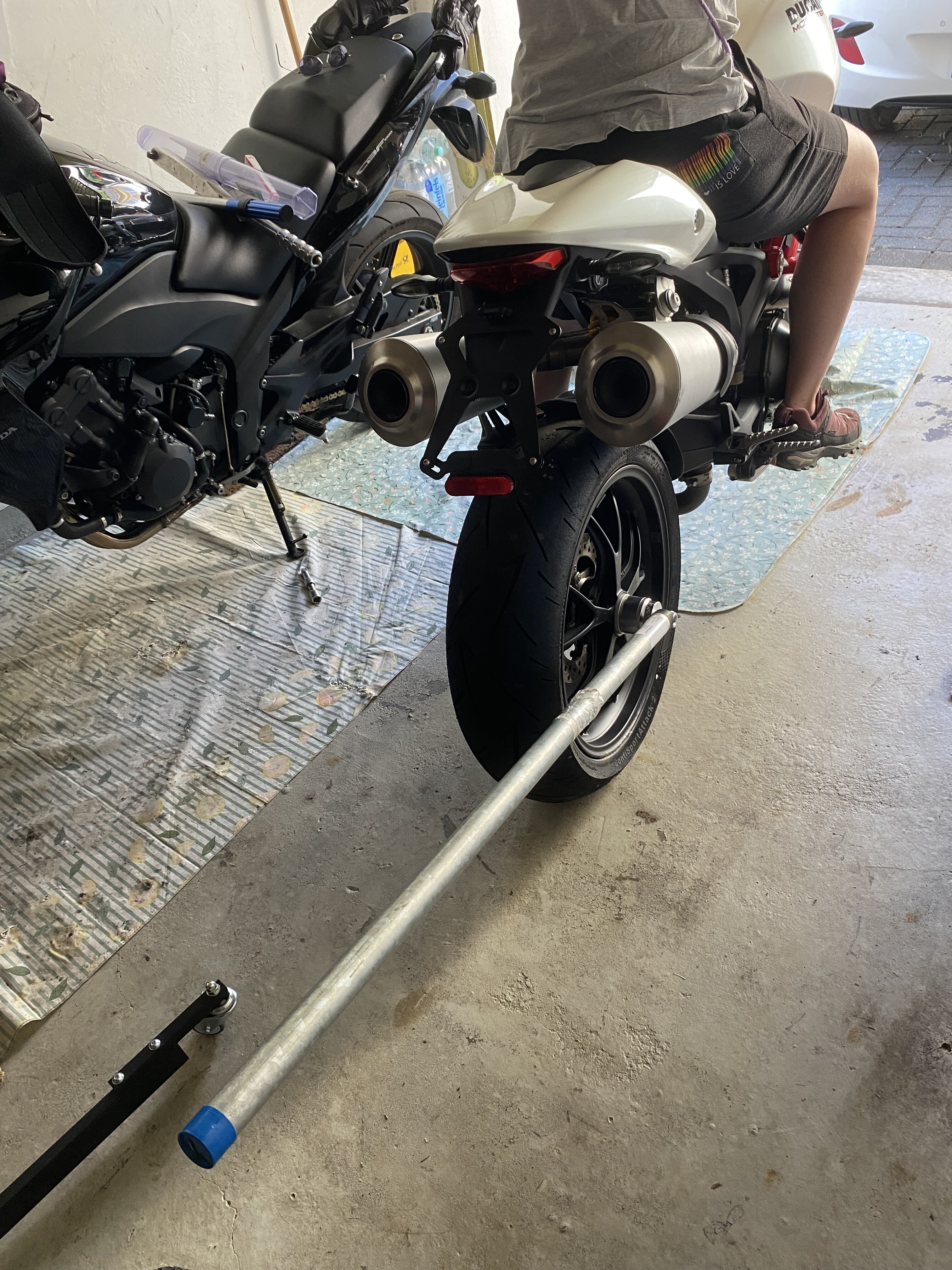

Die Radmutter wird sehr fest sein, entweder du greifst gleich zum Schlagschrauber oder du lädst nen Kumpel ein der, während du mit einem möglichst langen Hebel mit viel Spucke die Mutter auf drehst, auf die Hinterradbremse latscht und das Moped festhält. Dickes Stück Holz dazu noch hinters Hinterrad kann auch noch helfen.

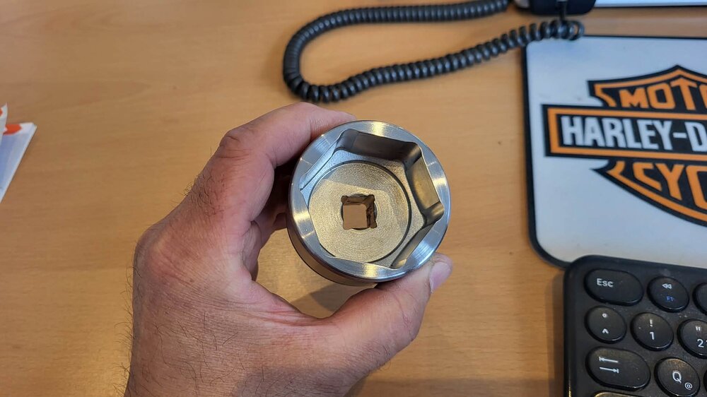

Abgedrehte 46 er Stecknuss und 3/4 Zoll Drehmomentschlüssel auf Maximum, dann sollte es doch mit sanfter Gewalt fluppen:
Drehmomentschlüssel nimmt man nicht zum Lösen.
Besorge dir so etwas: https://www.ebay.de/itm/295884062291?
Die 1m genügen für die kleine Achse.
Deine Nuss sieht optisch eher nach 1/2" aus.

1. Falsches Werkzeug bestellt. Es ist nicht 3/4 sondern 1/2 Zoll. Grüße gehen raus an @zillo

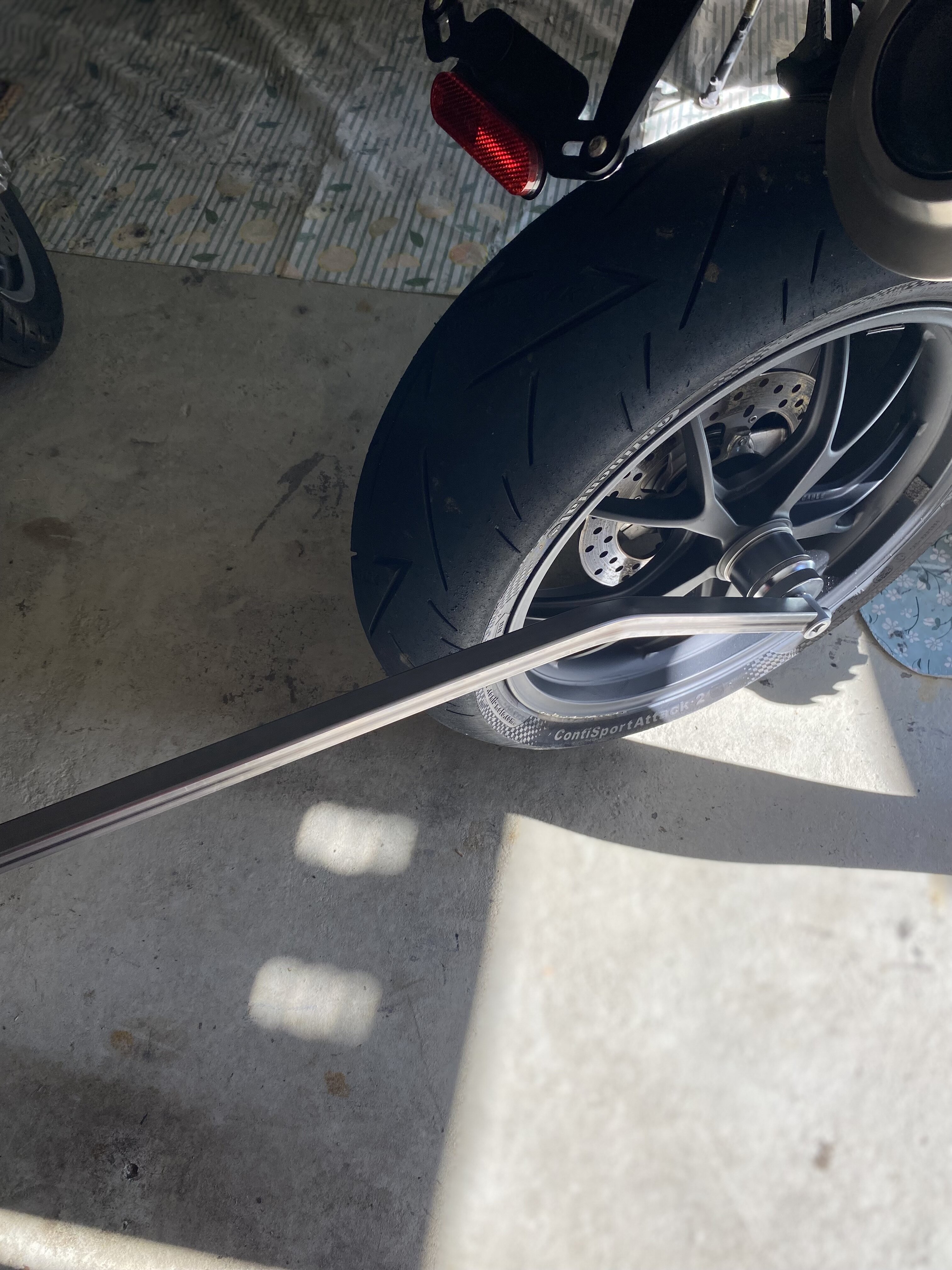

4. Kenbel und 1,5mm Stahlrohr gekauft. Resultat: Rohr verbogen
5. Knebel mit Nippelrohr 80 cm mit meinen 70Kg bealstat macht ca. 550Nm. Resultat: Nö

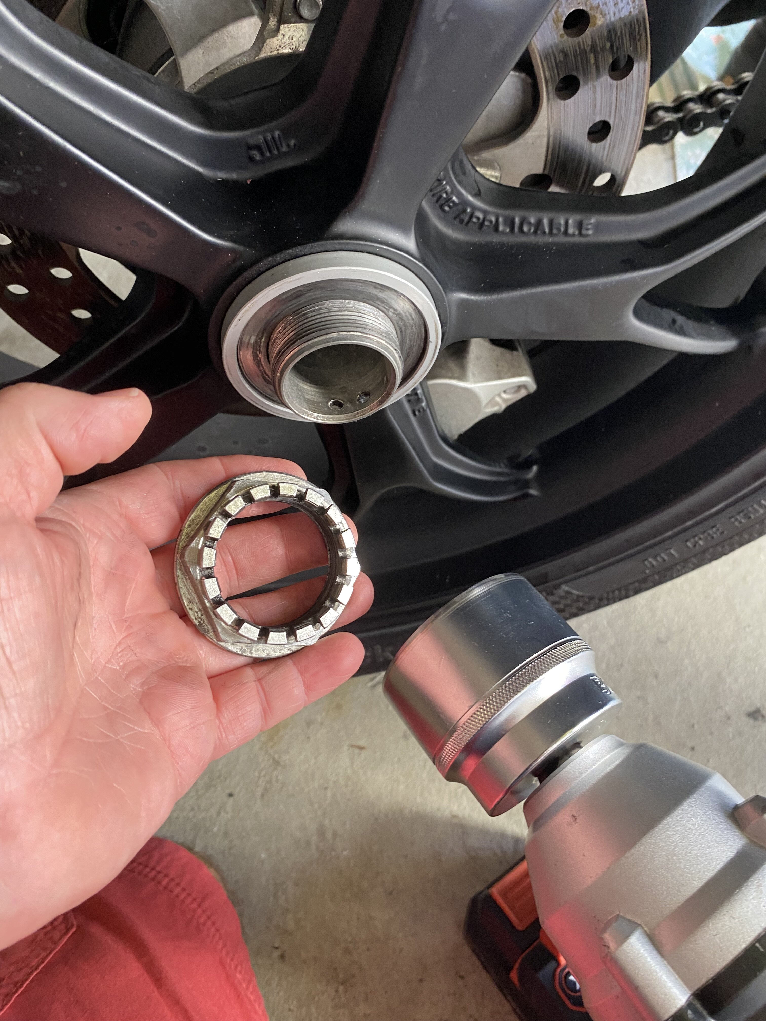

6. Schlagschrauber mit 750Nm (ich war jetzt freundlich genug). Resultat: Tränen der Freude

vor einer Stunde schrieb Pocketbiker:
Ob das Gewinde der Nabenachse jemals das Wort "Fett" gehört hat? Die armen Kontaktflächen...
