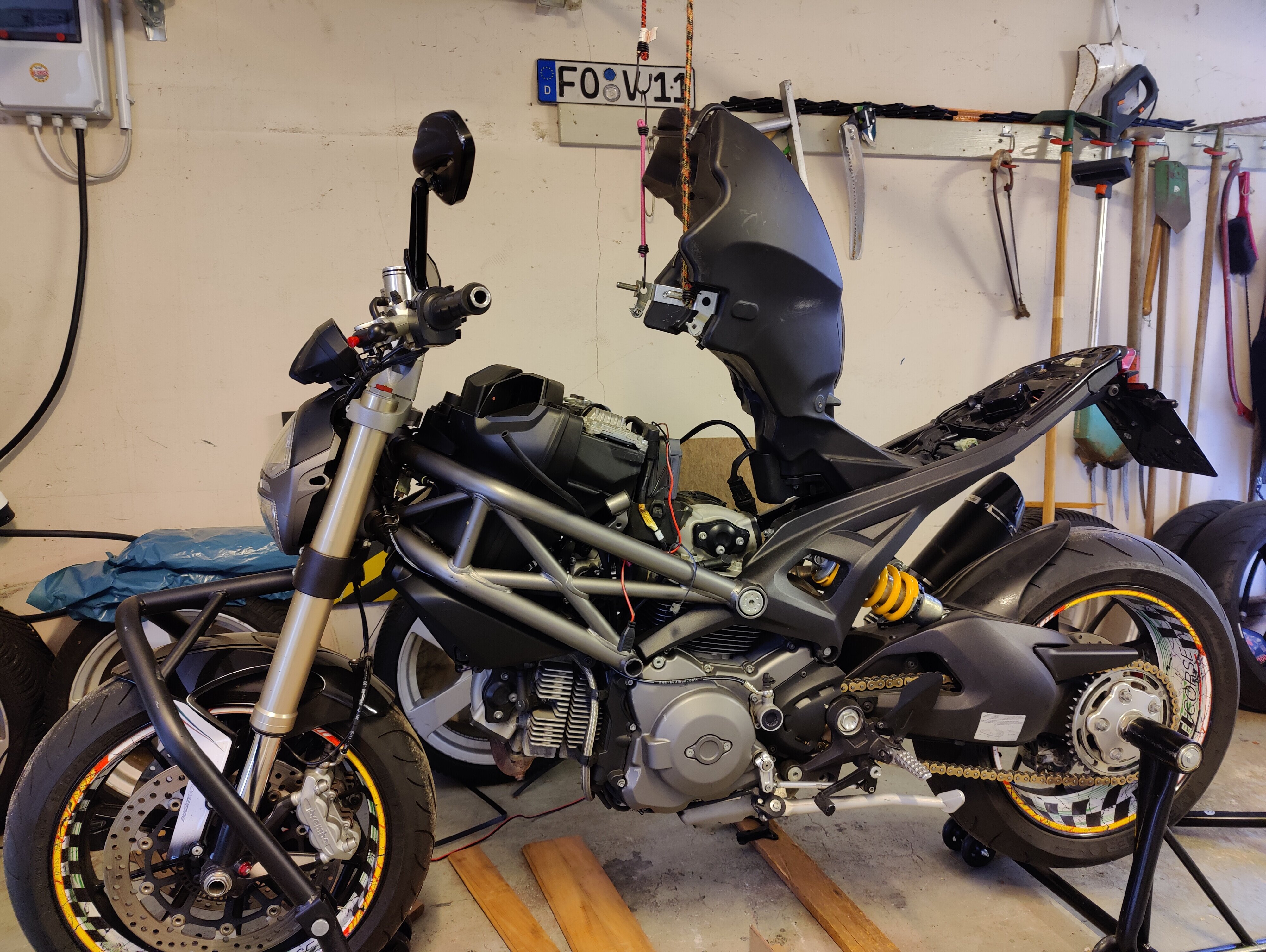

Ne es gibt da leider keinen anderen Weg. Aber den Tank ablassen muss man nicht, es reicht den mit einem Stück Holz abzustützen und ihn quasi, auch wenn es kein Scharnier gibt, hochzuklappen. Fummelig bleibt es.
Ist nicht so schlimm. Und wie beschrieben den hochgeklappten (am besten Recht leeren) Tank mit einem Holz oder ähnlichem abstützen, dann geht das schon. Oder mit einem Gurt oben Aufhängen.

Habe ich bei meiner 1100 Evo auch schon gemacht und es ist wirklich lange nicht so schlimm, wie es sich anhört.
Schräuble schön sortieren, paar Bildle machen, hat 100% funktioniert obwohl es das erste Mal war.

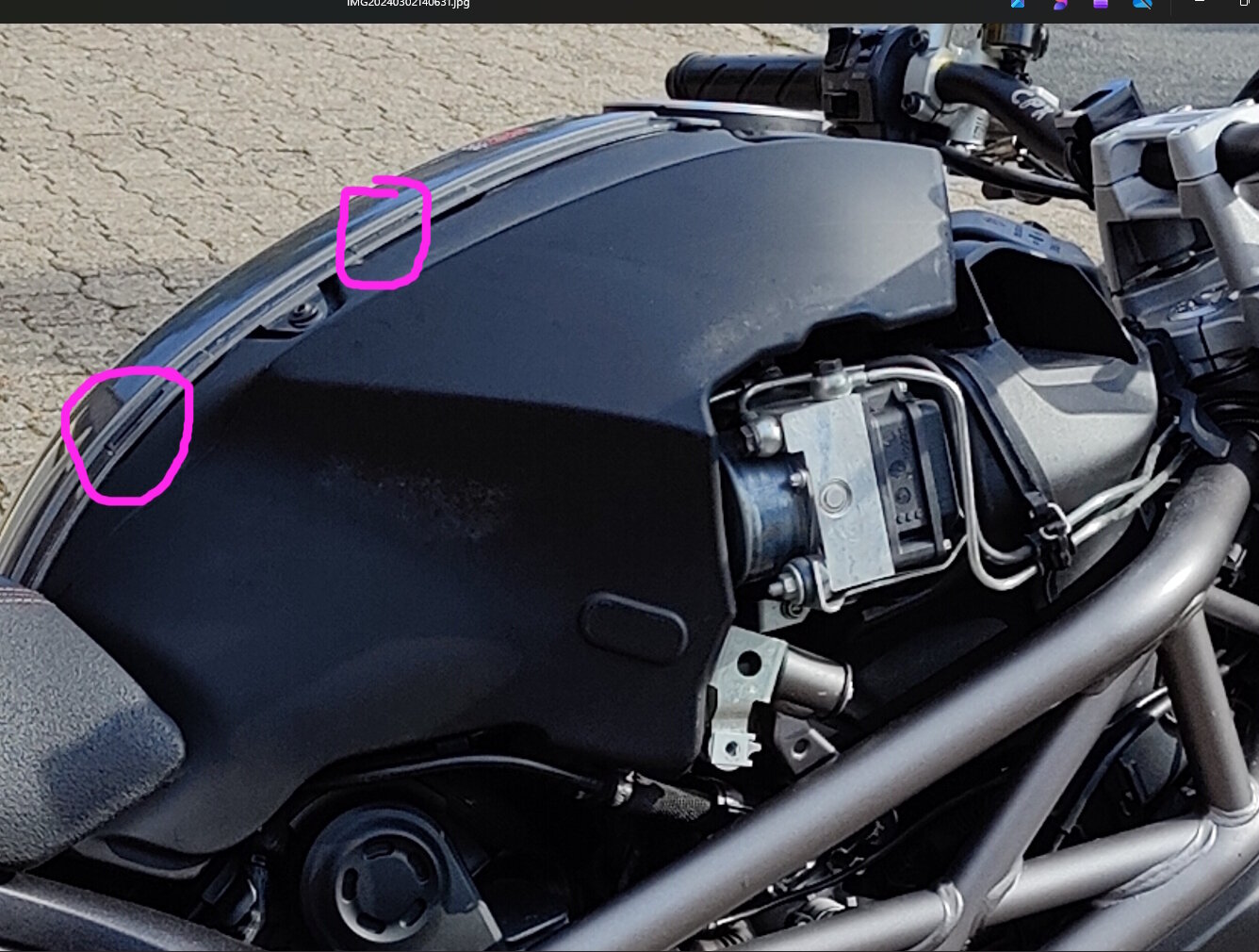

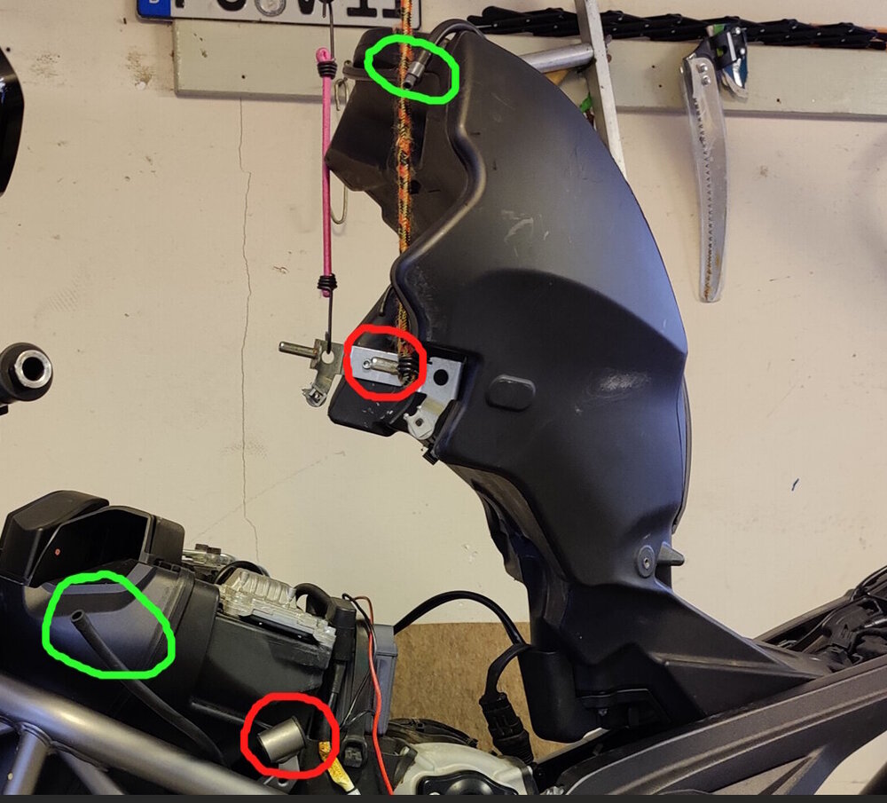

Nochmal im Detail.
Das hintere Mittelteil am Tank bleibt dran. Gelöst werden nur die Schrauben der beiden seitlichen Tankverkleidungen. Die haben jeweils 2 Nasen, deswegen etwas nach hinten abziehen siehe Bild. Der Tank selber ist vorne mit 2 Bolzen eingehängt, hinten mit der Schraube die bei dir fehlt fixiert.  Oben links am Tank sind die Entlüfterschläuche, die einfach trennen.
Tank hinten im Bereich der fehlenden Schraube etwas anheben und dann vorne aus den beiden Gummihalterungen ziehen. Unbedingt darauf achten das unten der Stecker/Kabel zum Tank nicht hängen bleibt, evtl Platz schaffen. Das wars schon.

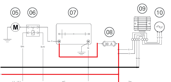

Man könnte auch den Fehler an der originalen, von Ducati vorgesehenen Lademöglichkeit suchen, Ich hab mich damit noch nicht befasst, könnte mir aber gut vorstellen das da eine Sicherung am anderen Ende ist. Da bewegt sich ja nix -wie z.b.- am Lenkkopf. Das Problem sollte sich doch finden lassen!
vor 8 Minuten schrieb Wolle68:
würde ich auch angehen, laut Stromlaufplan ist die DDA Buchse aber direkt hinter der 30A Sicherung. Da muss irgendwo ein Kabelbruch oder Kontaktproblem im Stecker sein.
Der Stromlaufplan gibt ja leider nicht den Verlauf der Leitungen am Mopped wieder.
