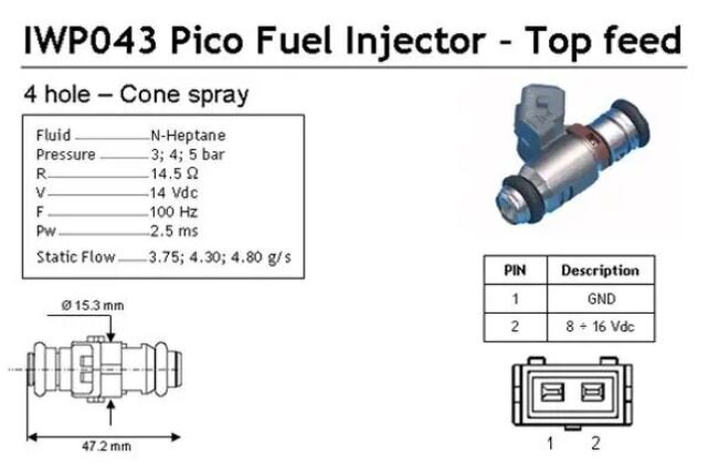

Hi Micha,
die verschiedenen Typen haben sowohl unterschiedliche Flussraten (je nach Lochzahl und Durchmesser) als auch unterschiedliche Sprühbilder (je nach Lochzahl und -ausrichtung) und benötigen daher in der Regel auch eine Anpassung der Einspritzdauer ...
Beim 1000er DS-Motor kommt die 4-Lochdüse mit 3,75 g/s (bei 3 bar Benzindruck) zum Einsatz, erkennbar am Aufdruck IWP043 und am braunen Kunststoffclip...
viele Grüße
Michael
