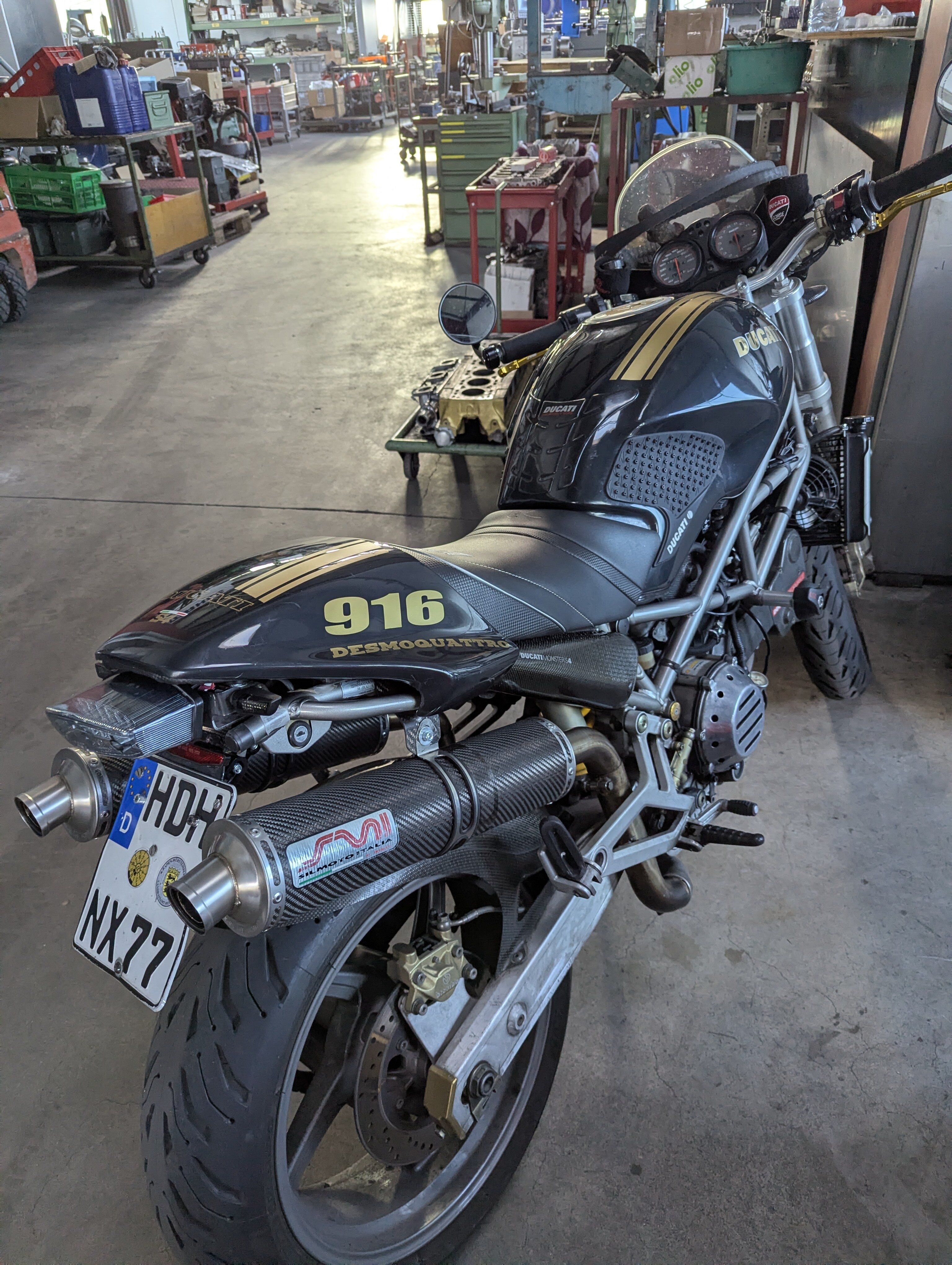

Hallo ich hab mir einen Sil Auspuff gegönnt. Er sieht toll aus hat einen genialen Klang aber ich bin mir nicht sicher ob er so Rennleitungskonform ist. Er hat eine E Nummer aber bei den Italienern hat das nicht viel zu sagen.
Hat noch jemand eine Siel verbaut wie auf den Bildern und Schwierigkeiten mit dem Trachtenclub gehabt?
Gruß Andi PXL_20260316_161022735.thumb.jpg.74659669937842bd25d9b7bd78ffd0a1.jpg
Ist der neu? So sieht er nicht aus, da die Halterungen schon mal anders saßen.
Sind die db-eater drin und original? Ich habe hier SIL-db-eater liegen, die 4 x 4 Löcher haben und vorne "ein größeres", also auch offen sind. Damit ist das im Vergleich zur offenen Variante/mit db-eater schon ein erheblicher Unterschied. Ich hatte noch nie Probleme, allerdings hatte ich die bei der damaligen offenen Termignoni auch nicht. Das ist aber von der 750SS, also nicht direkt vergleichbar.
Nachtrag: gerade beim vergrößertem Bild gesehen: du hast 96 dB(A) Standgeräusch, die Toleranz ist +5 db(A), dh. alles was über 101 db(A) ist, macht Probleme. Die 101 Bollern auch schon ganz gut. Mir wurde mal gesagt, dass die damaligen offenen Anlagen der 750/900SS 851/916 so um die 105 dB(A) Standgeräusch haben. Sollte da noch einigermaßen was an db-eater drin stecken, dann sollte das meiner Meinung nach reichen, aber eben nur Meiner Meinung nach.😉

Hallo, ja ist gebraucht DB eater sind die Originale. Bei der Standgeräusch Drehzahl wird die leiser.
Ja wird schon passen und danke für deine Antwort.
Gruß Andi
An der 1000sie hatte ich auch die Sil dran. Fand ich nicht zu laut. Wenn die Dinger altern können sie auch lauter werden. Im Zweifel mal nachmessen, man täuscht sich da leicht.
