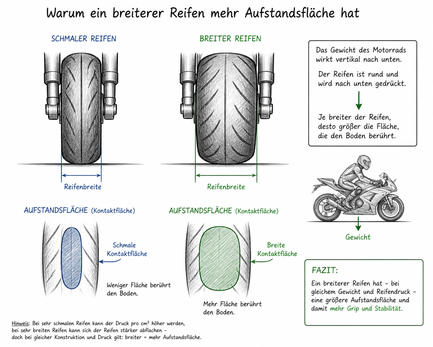

Warum mit breiterem Reifen aber die Aufstandsfläche grösser wird? Hab ich, ehrlich gesagt, noch nicht so ganz verstanden. Ist das wirklich so "generell" ? Würde das denn bedeuten, dass der breitere Reifen mehr "Sicherheit" oder -reserven bietet?
Das Gewicht (die Kraft) auf dem Untergrund bleibt ja gleich, daher hast du eine grössere Fläche, aber weniger Druck auf diese. Daher haben Rennwagen breite, weiche Reifen.

@Thomas Rossi  Ja, fuer das Auto (😉 Zweispurfahrzeug) fällt mir die Vorstellung wesentlich einfacher. Aber beim Motorrad? Da steht man ja immer nur ... naja punktförmig ist nicht richtig...  mit einer kleinen Fläche der Reifenbreite sprich Lauffläche auf.
Die Fläche die auf der Strasse aufliegt ist definitiv grösser bei breiten Reifen, auch beim Motorrad. Müsste mal ne Zeichnung suchen ..
