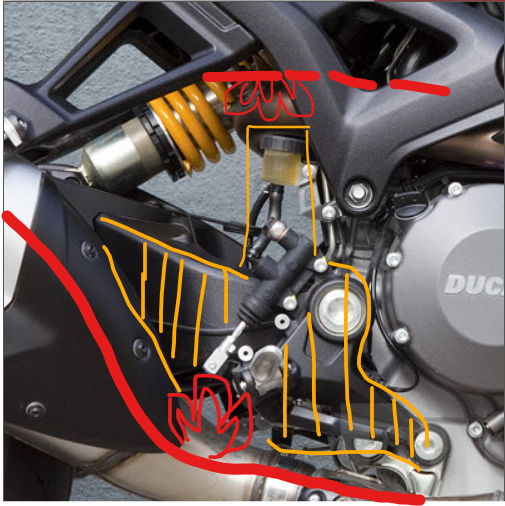

Hier eine Konstellation um den Bremsgeberzylinder und Reservior hinten - umgeben von Hitzequellen und von aufgeheizten Metallbauteilen (Schwinge, Fussrastenträger) die das Temperaturniveau mit anheben. Im Stand würde dann die Stauhitze hinzukommen.
Ich habe irgendwann mal nach einer Fahrt die Temperatur am Bremsgeberzylinder meiner S4RS mit bloser Hand erfühlen wollen, ich habe meine Hand nur kurz dran lassen können.
