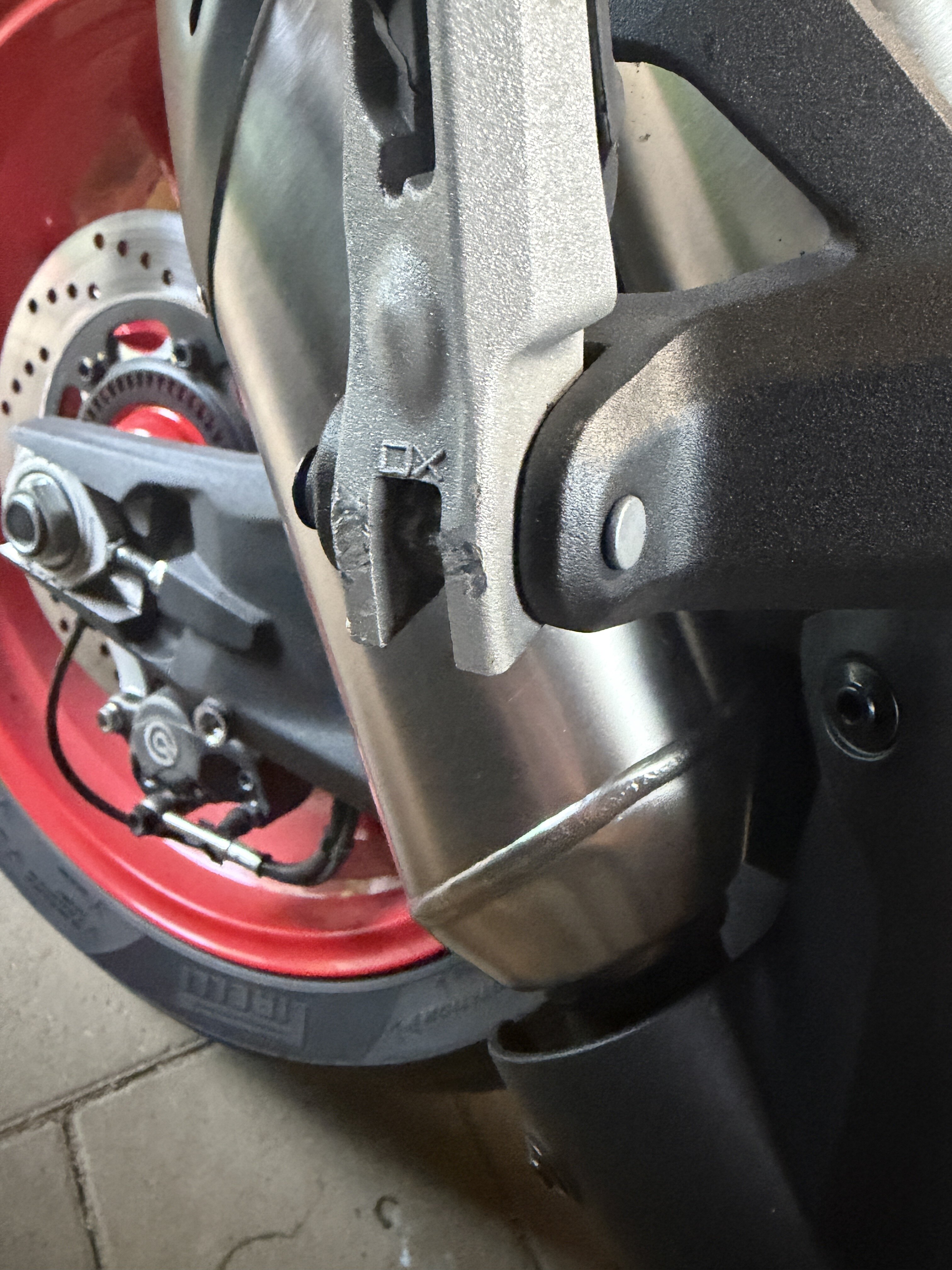

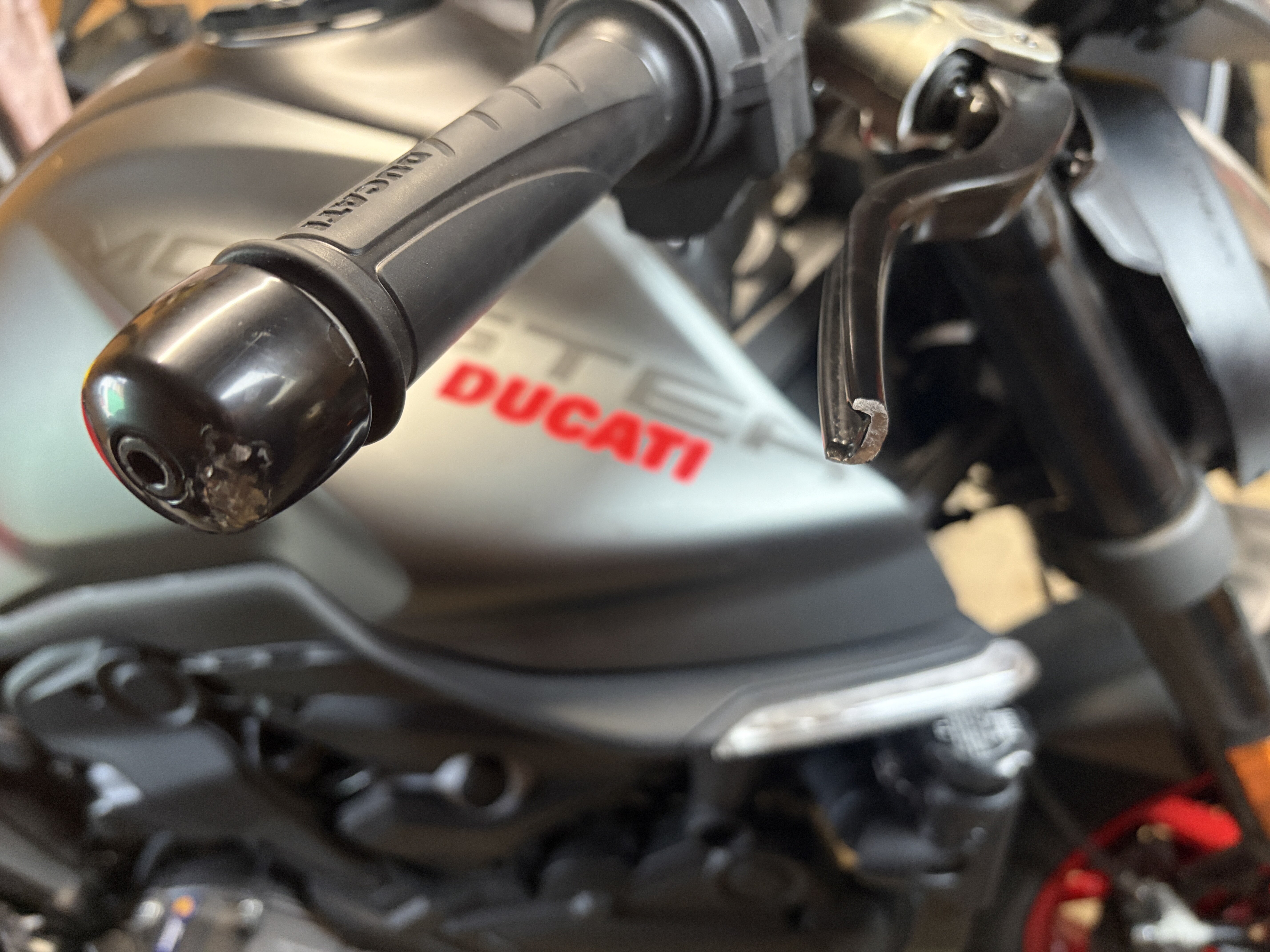

mit ist heute ein echt blödes Missgeschick passiert. Beim einparken bin ich wegen einer sich öffnenden Autotür erschrocken und hab dabei meine Monster umfallen lassen. Zum Glück ist mir Nix passiert aber..

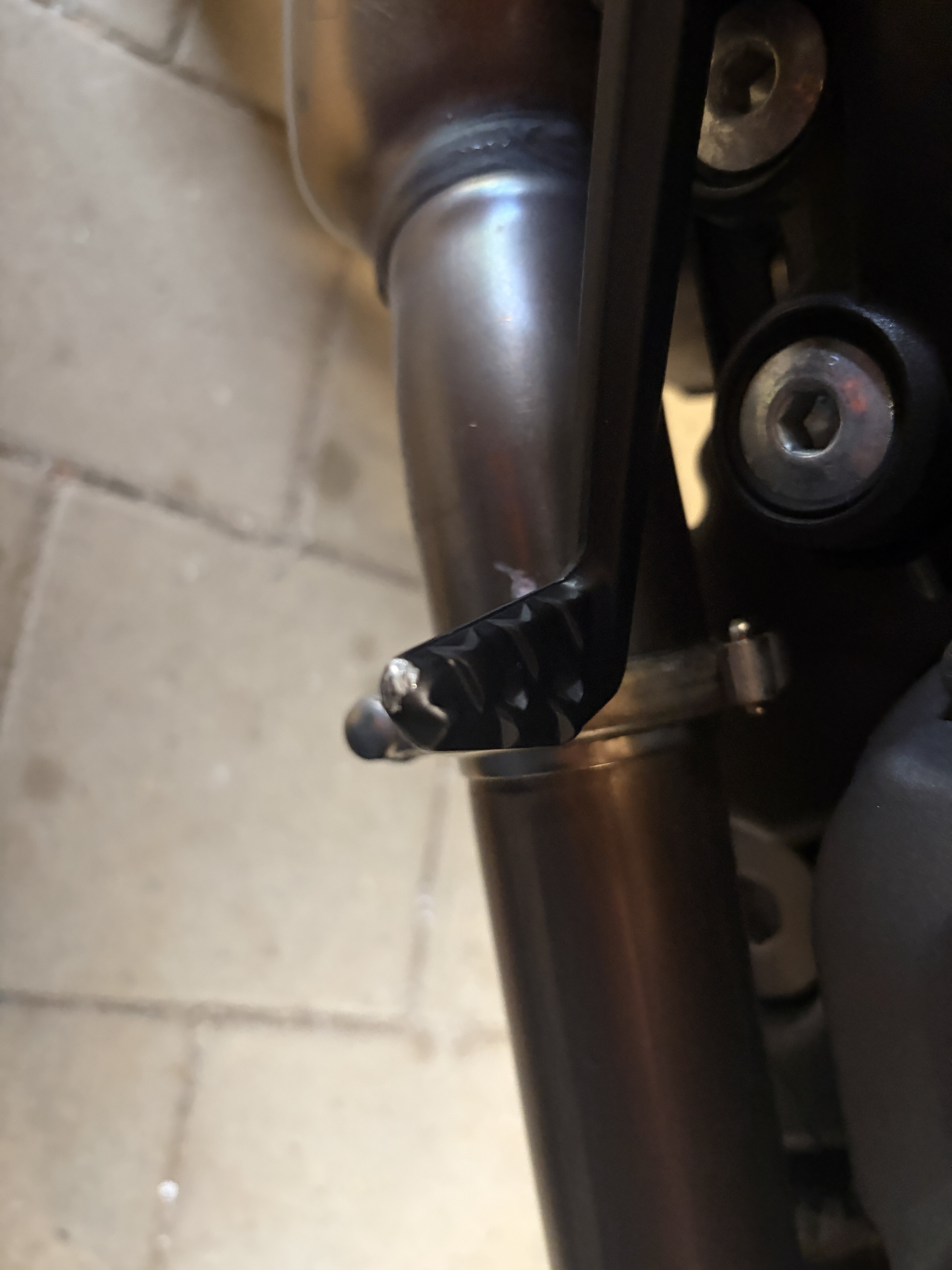

Bremshebel ist abgebrochen und das Bremspedal ist verbogen.
Wird das ein größeres Thema oder kann man das einfach so tauschen?
Muss ich mir Sorgen um das Motorrad machen?
Bin Späteinsteiger und Fahranfänger und deswegen etwas nervös.

Moin @Sbox, so aus der Ferne und ohne Bilder vom Schaden schwer zu beurteilen. 🤔 So wie du es beschreibst tauscht du einfach den Bremshebel und das Bremspedal aus. Wie schaut die Gabel, der Lenker, Fußrastenanlage usw. aus?

Die Fussraste ist hochklappt und hat keine Kratzer.
Die Soziusraste hat Kratzer und das Lenkerende ist zerkratzt.
Sonst konnte ich nichts weiter sehen.

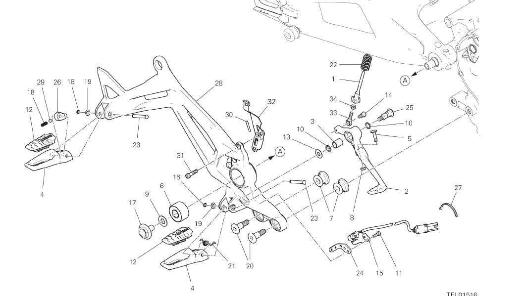

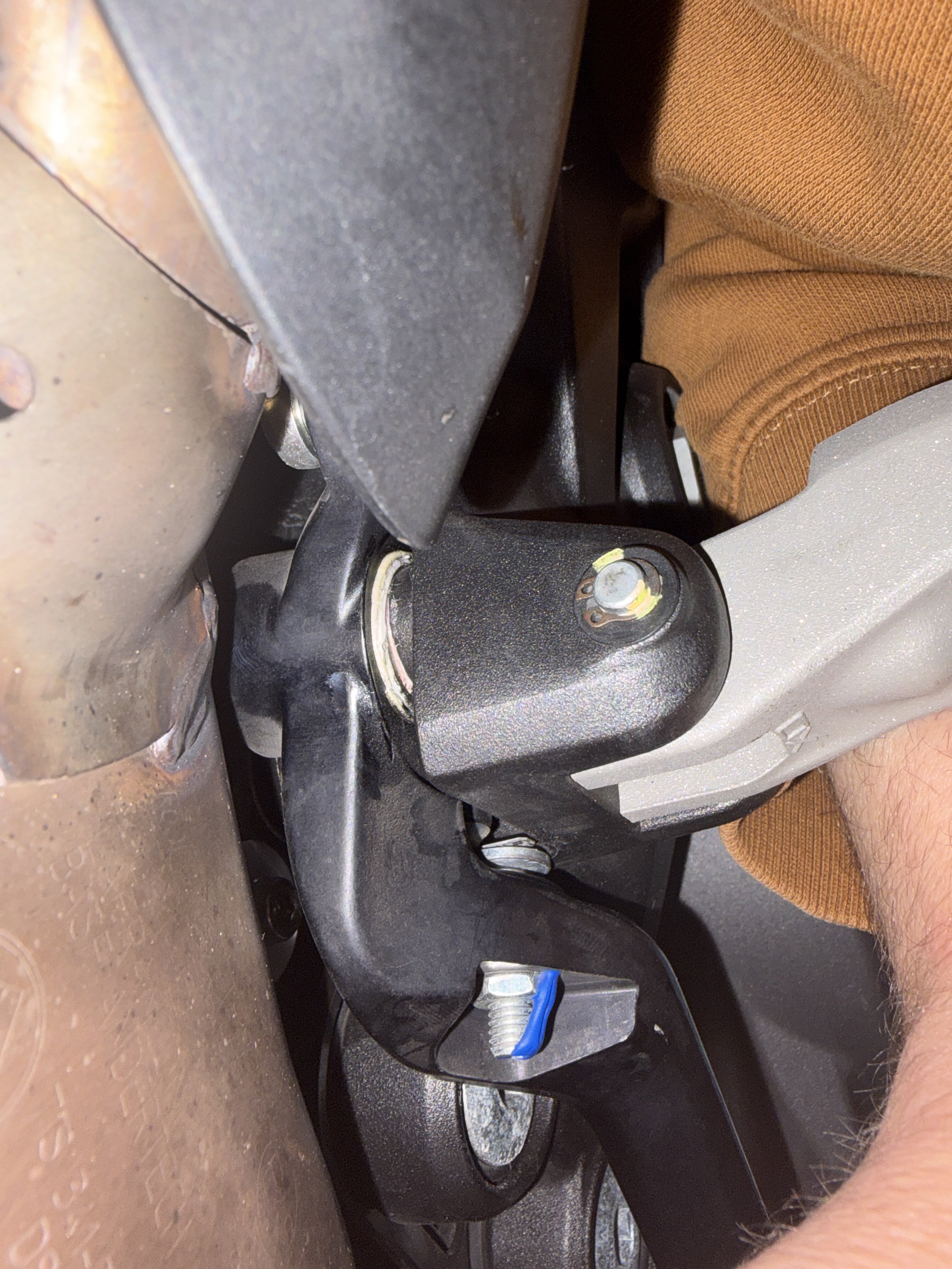

Fußrastenträger muss wohl abgeschraubt werden, dann schau ob die Schraube 25 intakt ist und auch das Innengewinde im Träger wo die 25 rein kommt. Handbremshebel ist ja an der Sollbruchstelle gebrochen, da kann einfach ein neuer Hebel ran.
Beim Fußbremshebel könntest du noch versuchen ihn im ausgebauten Zustand einzuspannen, heiß zu machen und zurückzubiegen.
Schau dir aber die Befestigungsschraube genauer an (Nr. 25) die könnte verbogen sein und dir beim Wechseln das Gewinde zerstören.
vor 20 Stunden schrieb Silent:
Ds würde ich lieber sein lassen. Die Dinger sind aus Gussmaterial und so spröde, dass sie brechen können, auch wenn die 80€ wehtun.
