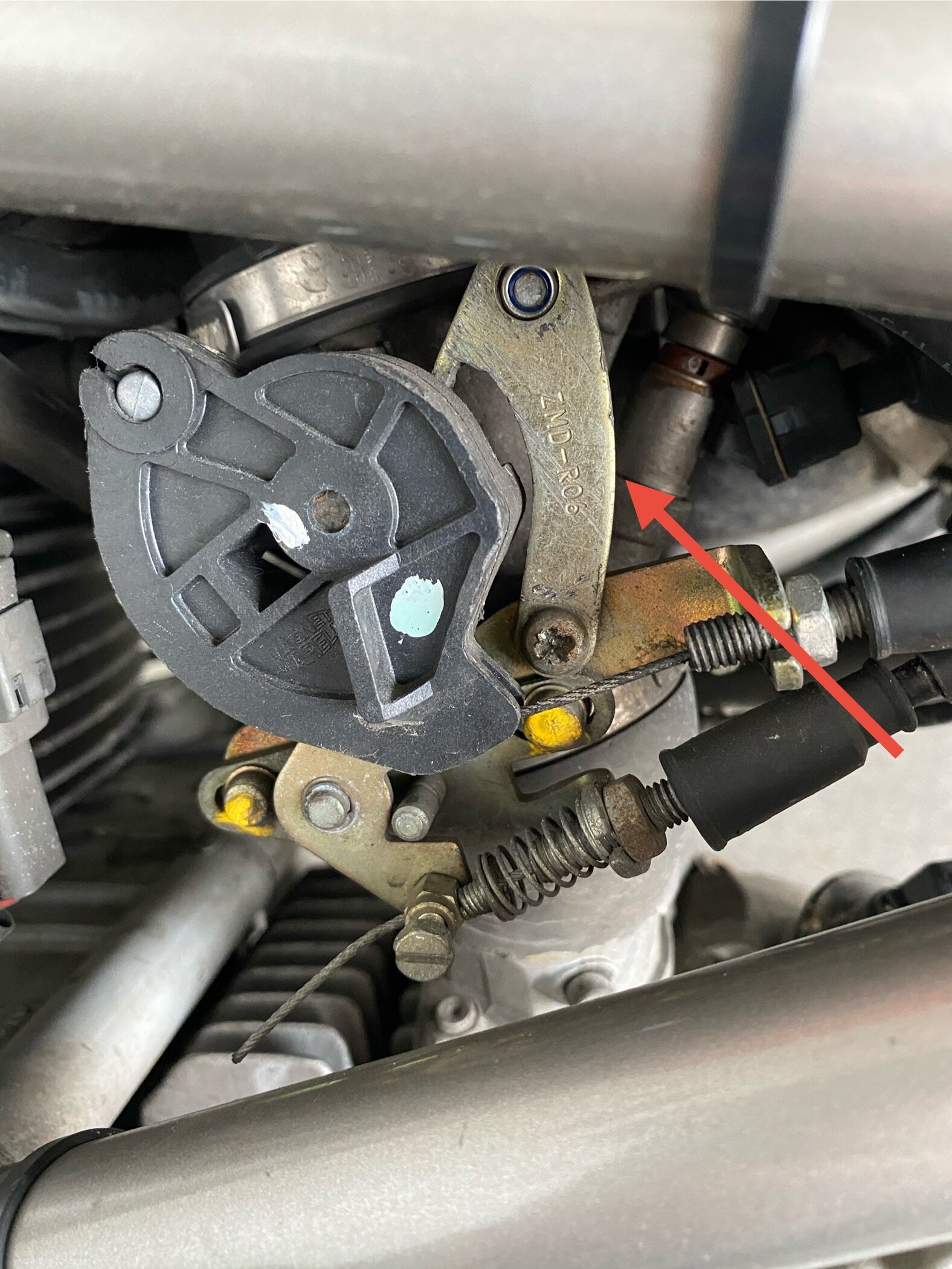

ich habe nach der Drosselung gesucht und dieses Blech gefunden. Ist das die Drosselung? Oder was ist die Funktion davon?
Wenn jemand was drüber weiss gerne melden.

Die Drossel kannte ich bisher nicht, ist aber ein Anschlag, der die maximale Öffnung der Drosselklappe limitiert.

Die Nr. auf dem Blech müsste im Schein eingetragen sein.
da wurde schon dran herum gefeilt O.o. Lass dich nicht erwischen !  G
Könnte auch Verschleiß vom harten angasen sein 🤘🏼
Wie Gerd schon erwähnt hat, solltest Du diese Nummer mit der Bemerkung „Gaswegbegrenzer“ in deinem Schein finden.
Das war aber ein Stümper. Offensichtlicher geht`s wohl nicht mehr.
