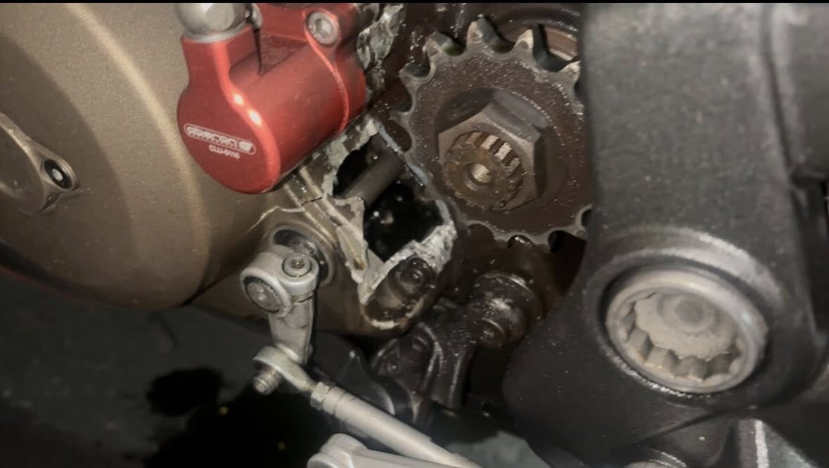

Das öffnen der Kette sowie Ritzel und Kettenrad tauschen sind für mich kein Thema...das hab ich schon häufig gemacht...keine Frage, aber beim vernieten bin ich skeptisch und lieber vorsichtig...hab erst gestern Bilder von dem was eine gerissene Kette so mit dem Motorgehäuse anrichtet gesehen:
https://www.facebook.com/groups/393053284572907/posts/2044466262764926/?__cft__[0]=AZZp2nY-b4QBih0gCW4qXfQoaewChm3qRyK59iZ1t5BCqAgIp1JDUh_CftZrPeF9lCAWUJWjfG3oldnD-yV23i8iKjyYp2SbJkvCP0dDQmkJVBciCccUJ6lhaXqqEjgByxi_zQWVPekQEK5rVz9VtO-F&__tn__=%2CO%2CP-R
Den Link kann ich nicht öffnen (geschlossene Gruppe). Dabei müsste man wissen, ob die Kette genau am Nietschloss gerissen ist, oder woanders (steife Glieder).
Ich kenne einen derartigen Schaden, bei mir war es das Kettenblatt, welches sich bei etwa 250km/h zerlegt hat.
Obwohl die Kette sich hinten kurzzeitig und ruckartig hinten eingehängt hat, ist sie nicht gerissen (auch selbst vernietet). Ich konnte noch schnell die Kupplung ziehen und ausrollen. Es war allerdings auch eine Kette mit 525er Teilung.
Posted (edited)
vor 18 Minuten schrieb zillo:
Krass! Materialfehler? Man weiß es vermutlich nicht.....aber das ist ja der Super-Gau....und noch krasser dass es dich nicht zerlegt hat.
Mir hats mal beim Motocross auch das Kettenblatte von der Nabe geissen...allerdings nach nem Sprung direkt in die Landung. Aber da ist man ja mit 50km/h unterwegs und landet relativ weich im Dreck und meist mit Auslaufzone ;)
Ob bei dem Facebook-Menschen das Kettenschloss die Ursache war, weiß ich nicht. Mir hat es nur schon gereicht, dass die Kette reisst und zu solch einem Fiasko führt. Da denkt man ebi Kettensatzwechseln direkt darüber nach.
