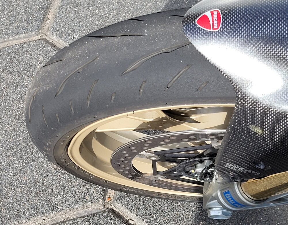

Bin heute ner Autoschlange mit ca. 70 Km/h mittig hinterhergefahren und als ich das "Schlagloch", mitten auf der Spur, gesehen habe hats schon ordentlich "gerumpelt" 🙄😬
Ergebnis: Felge vorne hat auf der linken Seite eine "Beule" von ca. 2mm nach außen.
Tour abgebrochen; zum GlĂŒck hat die Luft gehalten.
Rechte Seite und hinten ist nix.
Hat wer irgendwelche Erfahrungen in Sache "Felgenrichten" ❓
Ist ne Marchesini Schmiedefelge.
Klar, Reifen muss man auch prĂŒfen/ersetzen.

Afaik ist alles was ĂŒber "Kosmetik" hinausgeht nicht zulĂ€ssig. Von daher ist die Felge wohl Altmetall...
Was nicht heißt, dass es nicht Firmen gibt, die das trotzdem machen. Ich persönlich wĂŒrde das aber nicht wollen.
Ich wĂŒrde den Schaden aber auch mal bei der fĂŒr die Straße zustĂ€ndigen Behörde melden. Verkehrssicherungspflicht und so...

Ich wĂŒrde es an deiner Stelle von nem Fachbetrieb richten lassen wenn möglich (keine Haarrisse etc.), sieht jetzt nicht allzu dramatisch aus.
Mehr Sorgen hÀtte ich beim Vorderreifen, dass da im Inneren die Karkasse was abbekommen hat.
Und das Hinterrad nochmal auf Rundlauf prĂŒfen lassen.

Sehe ich genau so. Ich hatte mal 999R Schmiedefelgen eingeschickt zum richten. War einwandfrei. Die Firma hat sogar ein Schreiben mitgesendet, dass die Felge ohne Probleme gefahren werden kann. Hab sie auch noch Jahre gefahren.

Einen Versuch ist wert, ein ehem. Arbeitskollege hatte so einen Fall an seinem PKW und hat es durchgedrĂŒckt.
Danke Euch❗
Werde Montag erst mal Kontakt zu meinem Reifendealer (Vuidar Biebelnheim) aufnehmen, was die dazu sagen...
Werde wohl ned der Erste sein, dem sonÂ đŸ’©Â passiert ist.
feltec ist leider ned in der NĂ€he, aber die hier:
https://roadrunner-motorcycle.de/de/beitraege-raeder-3695

Hört sich gut an. Wenn die tatsĂ€chlich nur um die 200€ aufrufen wĂ€re es mir den Ärger mit dem Straßenbauamt erst gar nicht wert.

sehr Ă€rgerlich. Sieht so aus als wenn du noch viel GlĂŒck hattest sitzen zu bleiben. Muss wirklich ein guter Schlag gewesen sein, oder sind die Schmiedefelgen so empfindlich?
Ich wĂŒrde mir eine neue kaufen. Kostet zwar 2k, aber das mit dem richten wĂ€re mir nichts.
Gabel, Lenkkopflager etc. alles noch in Ordnung?

-Aluklinik: ..."eine Reparatur sollte möglich sein. Das Richten von Motorradfelgen fÀngt bei 250 Euro netto an"...
-Richtwerkstatt Mainz Roadrunner: ..."die Felge können wir richten.
Die Bearbeitungszeit liegt aktuell bei max. 1 Woche nach Anlieferung und die Kosten betragen 260€ zzgl. Reifen"...
Werde spÀter mal beim Roadrunner mit der Felge vorbeischauen...
@Beini1978 sollte das einer der erfahrenen Fachbetrieb s.o. problemlos reparieren können, hab ich da keine Bedenken
Das Lenkkopflager, Gabel, Felge/Reifen hinten habe ich schon gecheckt, das ist alles o.k. auch der rechte Felgenrand vorne ist noch gerade/lĂ€uft rund, nur halt links ned🙄
