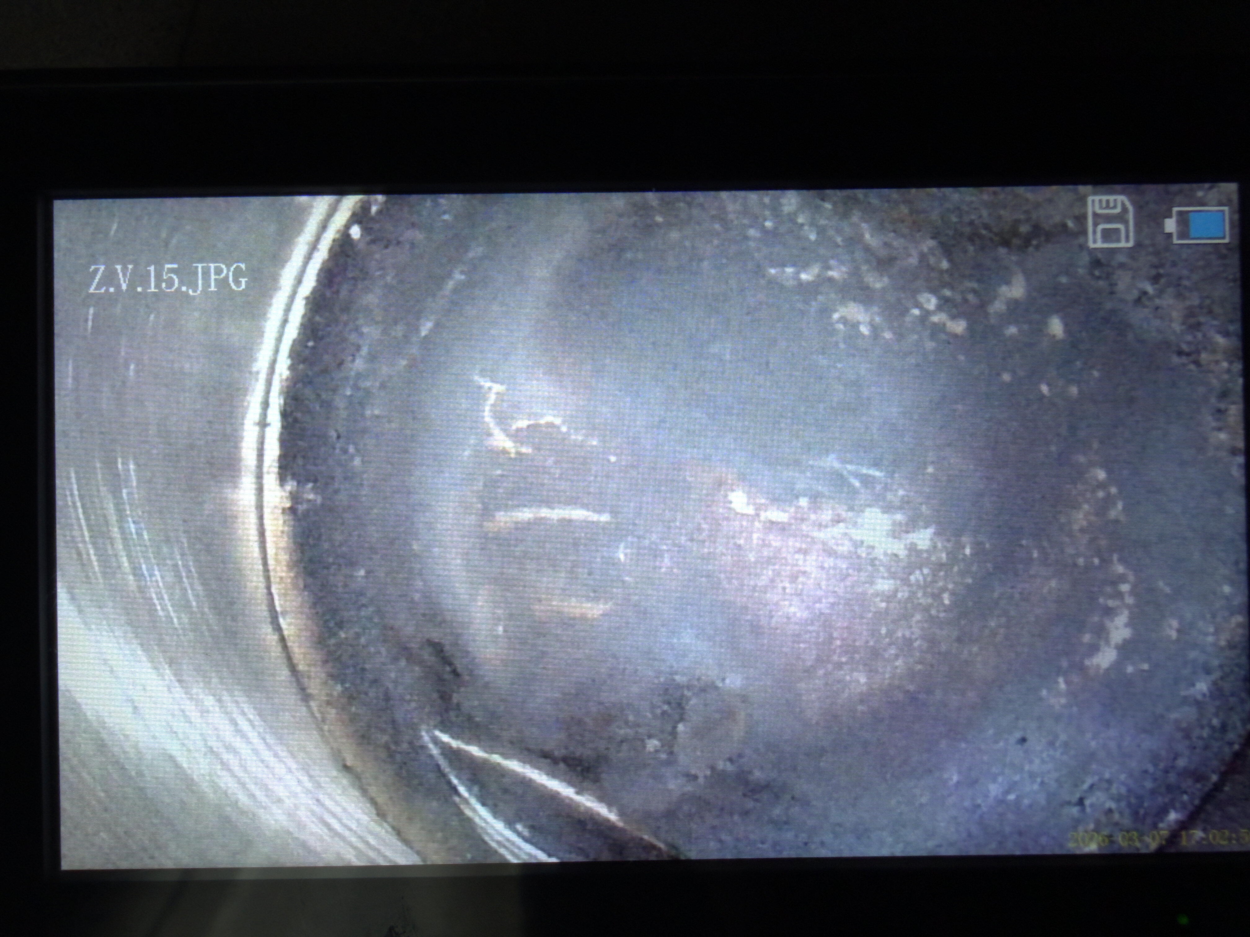

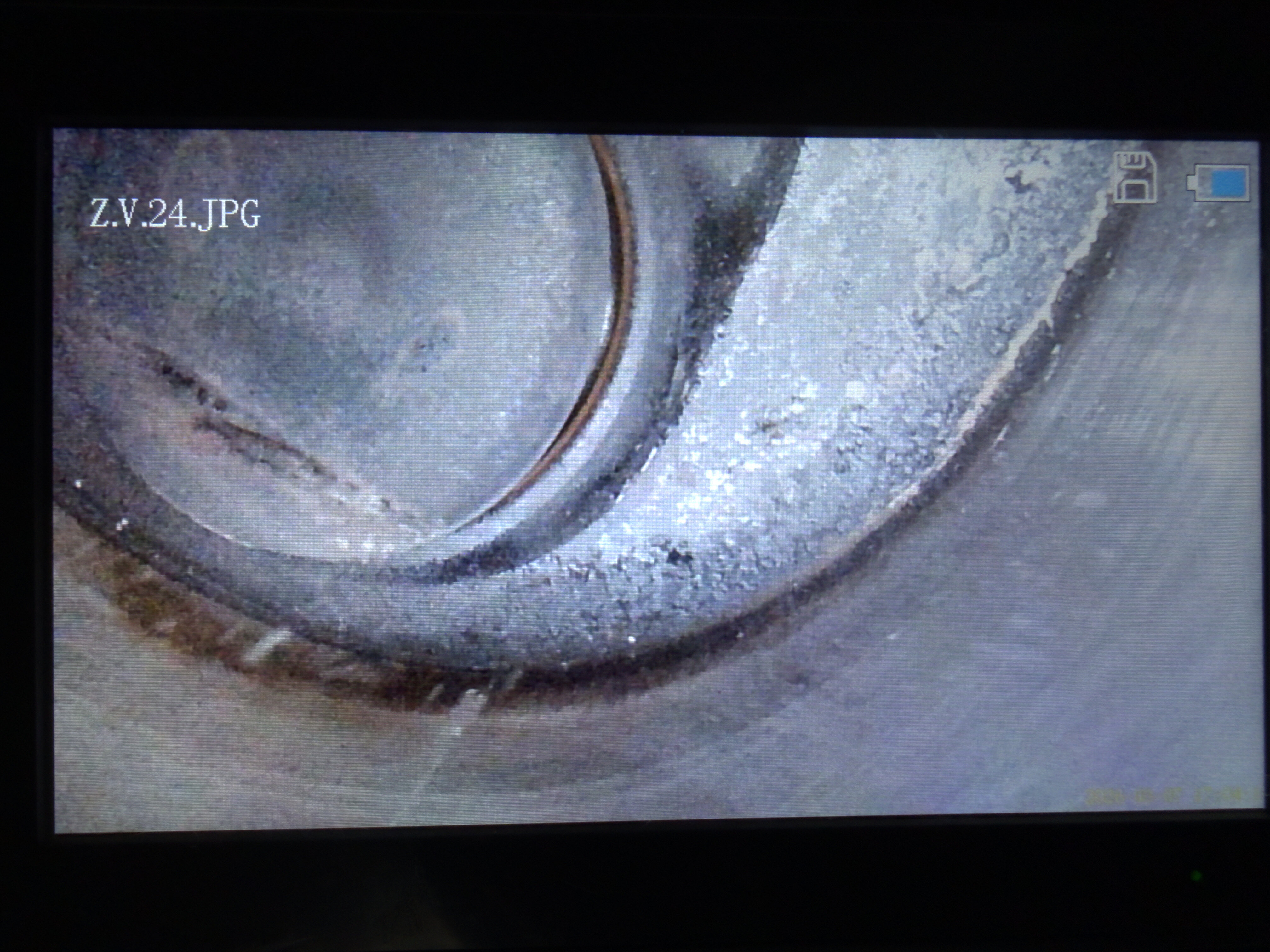

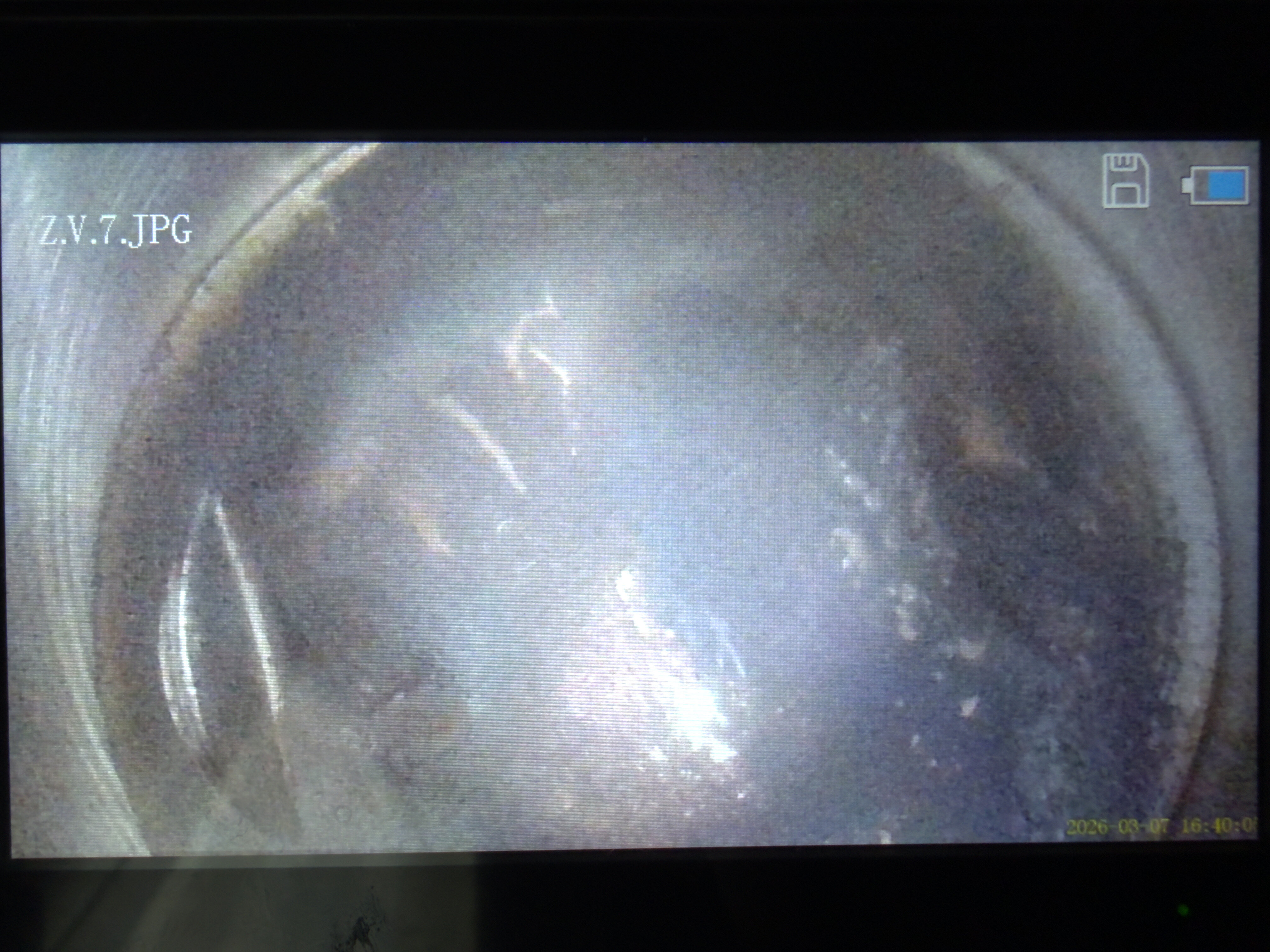

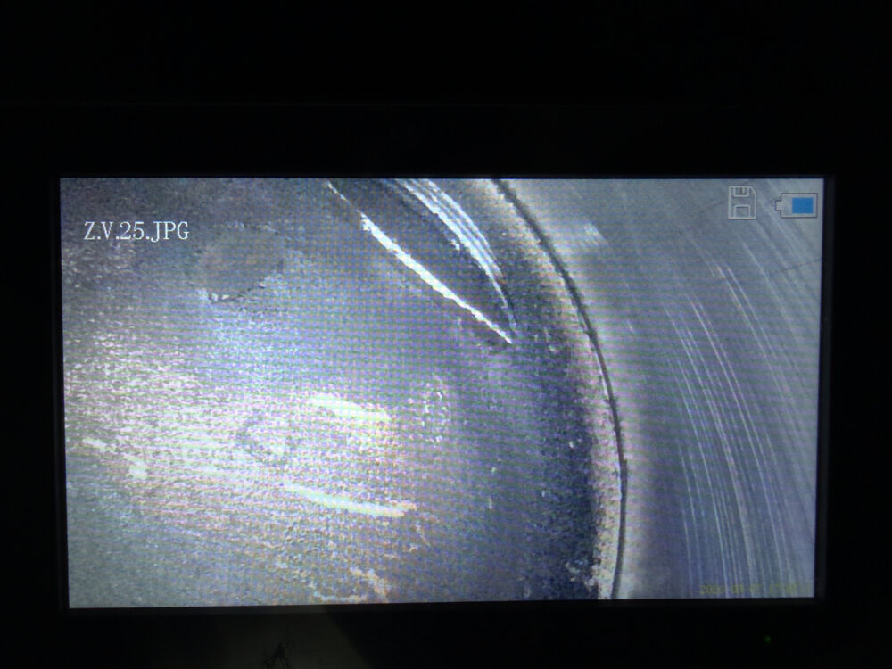

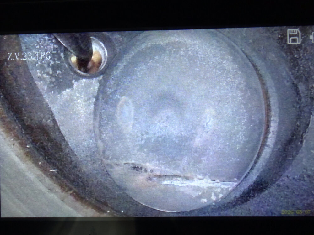

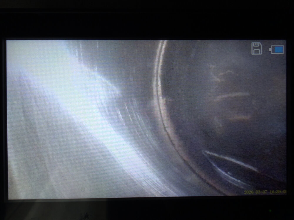

ich habe ein Endoskop ausgeliehen und damit viele Fotos von beiden Zylindern gemacht. Die Qualität ist leider nicht perfekt, aber immer noch besser als gar nichts.
Meine Frage: Gibt es hier jemanden, der sich mit so etwas auskennt und bereit wäre, die Fotos mal anzuschauen? Ich könnte sie als ZIP-Datei per E-Mail senden, da es doch sehr viele sind.
Danke schon mal im Voraus für eure Hilfe!
Lade doch mal ein paar Bilder hier hoch.
Am Interessantesten ist die Info ob du Ventile den Kolben des stehenden Zyl berührt haben.
Beim horizontalen Zylinder konnte ich nichts Auffälliges feststellen.
Beim vertikalen Zylinder hingegen haben die Ventile den Kolben berührt.
Jetzt bin ich mir unsicher, ob das bereits ein ernsthaftes Problem darstellt oder ob der Motor eventuell noch weiter betrieben werden kann.
Falls sich hier jemand damit auskennt und einen Blick auf die Bilder werfen könnte, wäre ich sehr dankbar.
Vielen Dank schon einmal für eure Hilfe!
Die Ventile sind ja noch da wo sie hingehören, wie zu erwarten war.
Krumm gekloppt sind die schnell dazu braucht's nicht viel.
Ich würde mal annehmen das, wenn die geflickt sind evtl. mit Führungen, wieder alles fein ist.
Prüfen (lassen) würde ich gleich beide Köpfe wenn's eh fällig ist.
kannst ja noch mal Luft reinpusten, um zu sehen ob/wo die entweicht.
Ich denke ich würde den Kopf vom stehenden Zyl ziehen und revisionieren. Dabei Kolben und Laufbahn kontrollieren.
Die Ventile sind auf jeden Fall hinüber.
Dann neue Spannrollen und Riemen.
Bei mir hat es letztes Jahr tatsächlich aufgrund einer nicht verbauten Ausgleichsscheibe am Zylinder nach einer Kontrolle die Ventile krumm geschlagen und den Zahnriemen zerstört.
Ich hatte Glück. Ich bin 2 Minuten gefahren und habe die Drehzahl unter 3.000 Umdrehungen gehalten bis es passiert ist. Zylinder und Laufbahnen haben keinen Schaden davongetragen. Kann also auch passieren.
Das sieht doch übersichtlich aus, die Ventile sind ja noch dran und nur krumm und nicht komplett zerdengelt. Wäre es mein Motor würde ich am horizontalen Zylinder noch ne Druckverlustprüfung machen und dann je nach Ergebnis diesen Kopf dann auch noch ziehen, Führungen messen und im Zweifel austauschen lassen, 2 bis 4 neue Ventile dazu. Fertig. Aber ich sehe das aus dem Blickwinkel das ich das meiste davon selbst machen kann und nicht jemanden entsprechenden Stundenlohn dafür zahlen muss.
