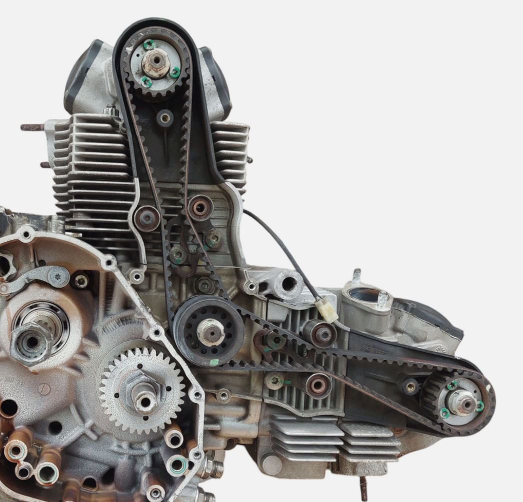

Für mich sieht das so aus, als ob am stehenden Zylinder Riemen an der Seite beschädigt ist (da liegen die Fasern frei), aber die Lauffläche sieht - jedenfalls in den Bildausschnitten, die sichtbar sind - unbeschädigt aus: Da sind doch alle Zähne noch dran, oder täuscht das?
Der "Hülsenfund" kann eigentlich nur aus dem Bereich sein wo wir nix sehen; also von der rechten Spannrolle stehender Zylinder hinterm Rahmen...
Die ist nicht geschraubt sondern scheinbar vernietet...
Oder halt die Einpressbuchse im Riemendeckel...
Quelle: Beispielbilder Internet
