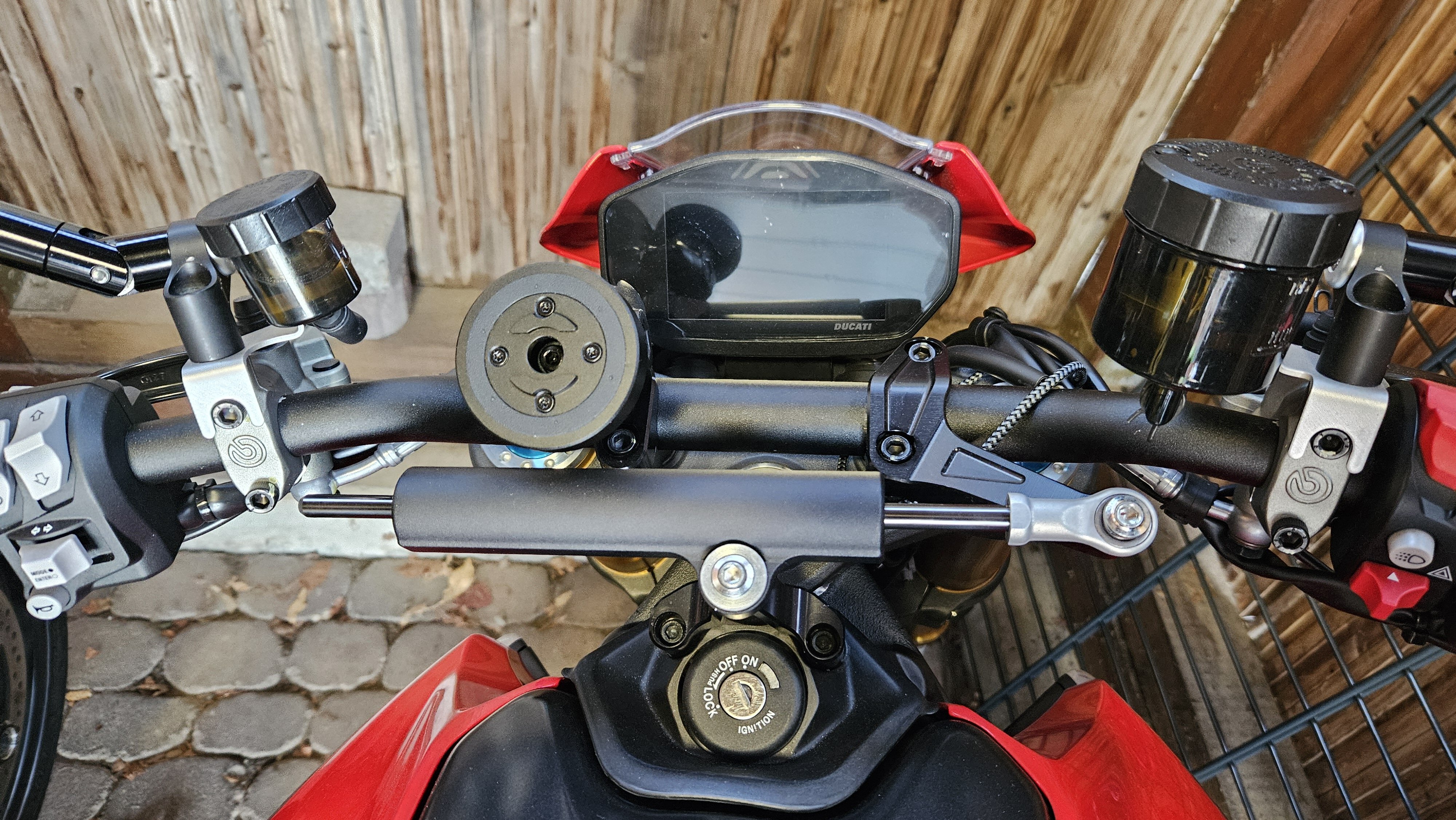

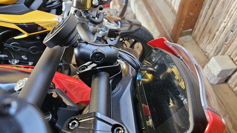

Ich habe das gleiche "Problem" Angebote meiner SP. Die habe ich letztes Jahr kurz vor Saisonende gekauft. Zur Zeit habe ich erstmal eine provisorische Lösung über die Klemmung gefunden, siehe Fotos.
Ich werde vermutlich erstmal probieren die Kugel am Lenkungsdämpfer zu befestigen.
Besser wäre aber direkt eine passende Halterung zu kaufen. Bin mir aber noch nicht schlüssig welche am besten passt. Ggf auch eine für Fahrräder, da gibt es20260303_081156.thumb.jpg.4f2b66c853b7e34c4ace974eddd73d3c.jpg20260303_081204.thumb.jpg.2008fff34cd4d8cb45758a82a82e7877.jpg Alternativen.

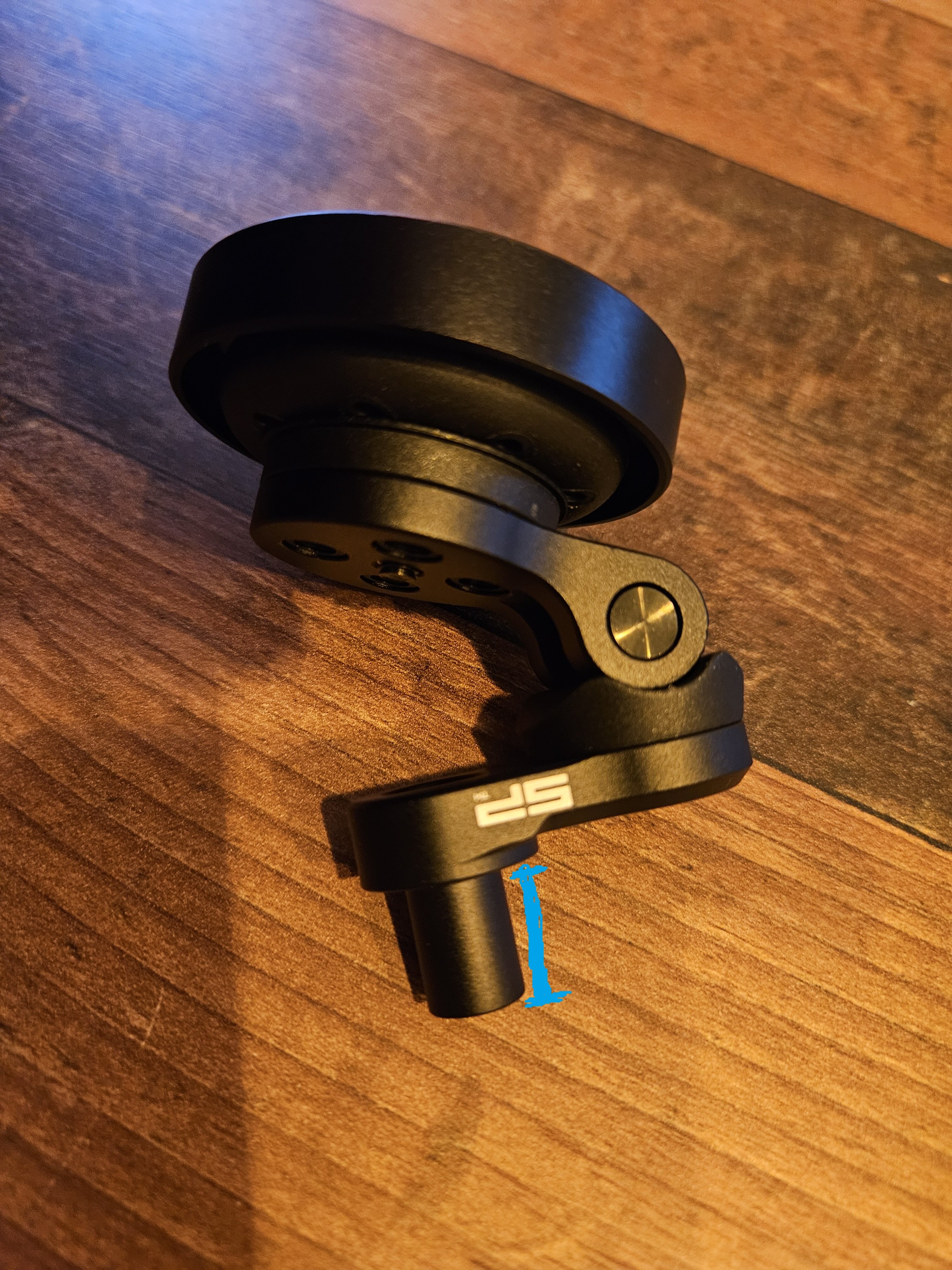

Ich habe mir nun die Clutch Mount Pro von SP Connect geholt (s. Bild).
Damit ich die originale M6 Schraube des Lenkungsdämpfers meiner 937 verwenden kann (zu kurz), müsste ich das untere Stück absägen (im Bild blau markiert).
Das haben hier bereits viele gemacht - beeinträchtigt das nicht die Haltbarkeit o.ä?
Ansonsten habe ich noch eine Frage:
Wenn ich den Lenkungsdämpfer fest schraube, ist dieser immernoch recht locker, er lässt sich leicht "auf und ab" bewegen.
Muss dieser nicht bombenfest sein?
