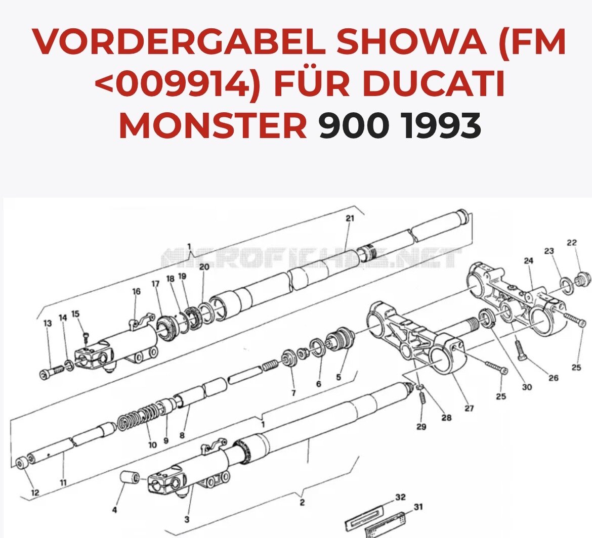

…das Bild ist aus: https://www.ersatzteile-ducati.de/ducati-motorrad/Monster/1993/Monster_900/659
Danke für den Hinweis mit Stein Dinse, da konnte ich es finden

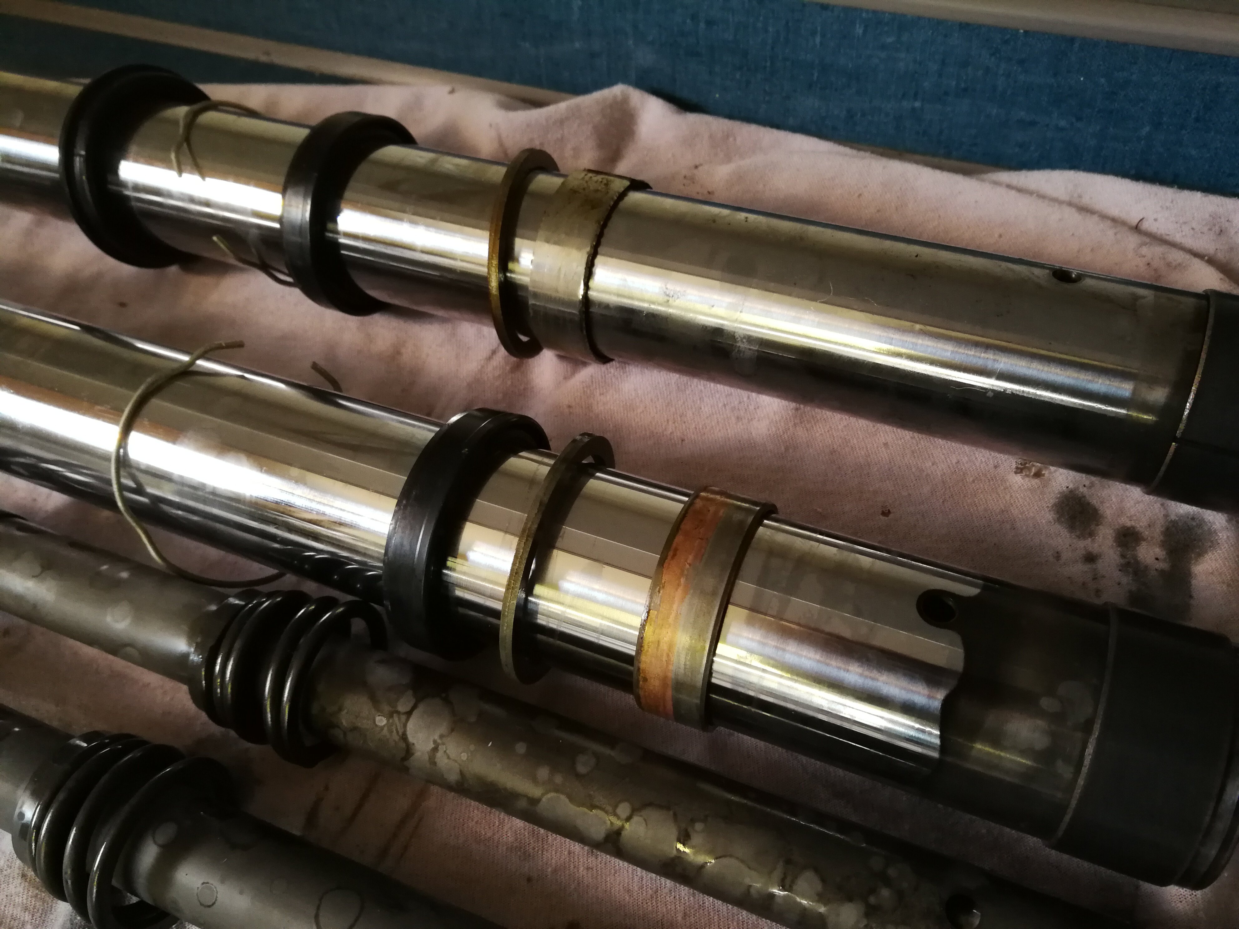

Müssten pro Holm 2 Sein. Eine Im Tauchrohr und eine im Standrohr. Hier mal ein Real Bild von sowas.
Danke. Ich denke ich werde jetzt erst mal die Gabel zerlegen und dann schaue ich, was da drin ist. Aus der Ersatzteilliste werde ich nicht so recht schlau.
Aber vielleicht kann mir auch jemand mit einer SHOWA Gabel ja noch mal einen Tipp geben, wie viele Gleitbuchsen da drin sind: zwei oder vier?
