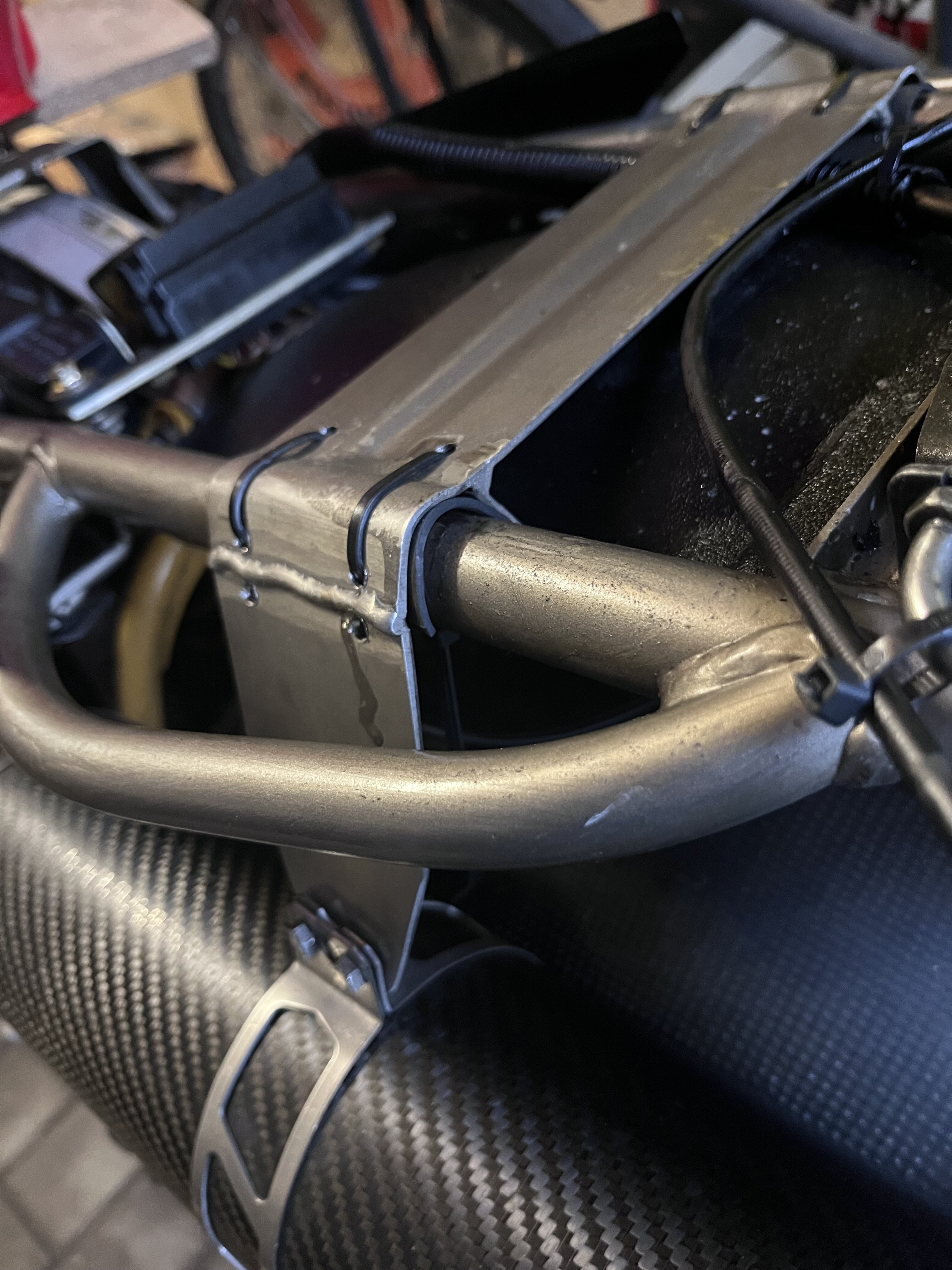

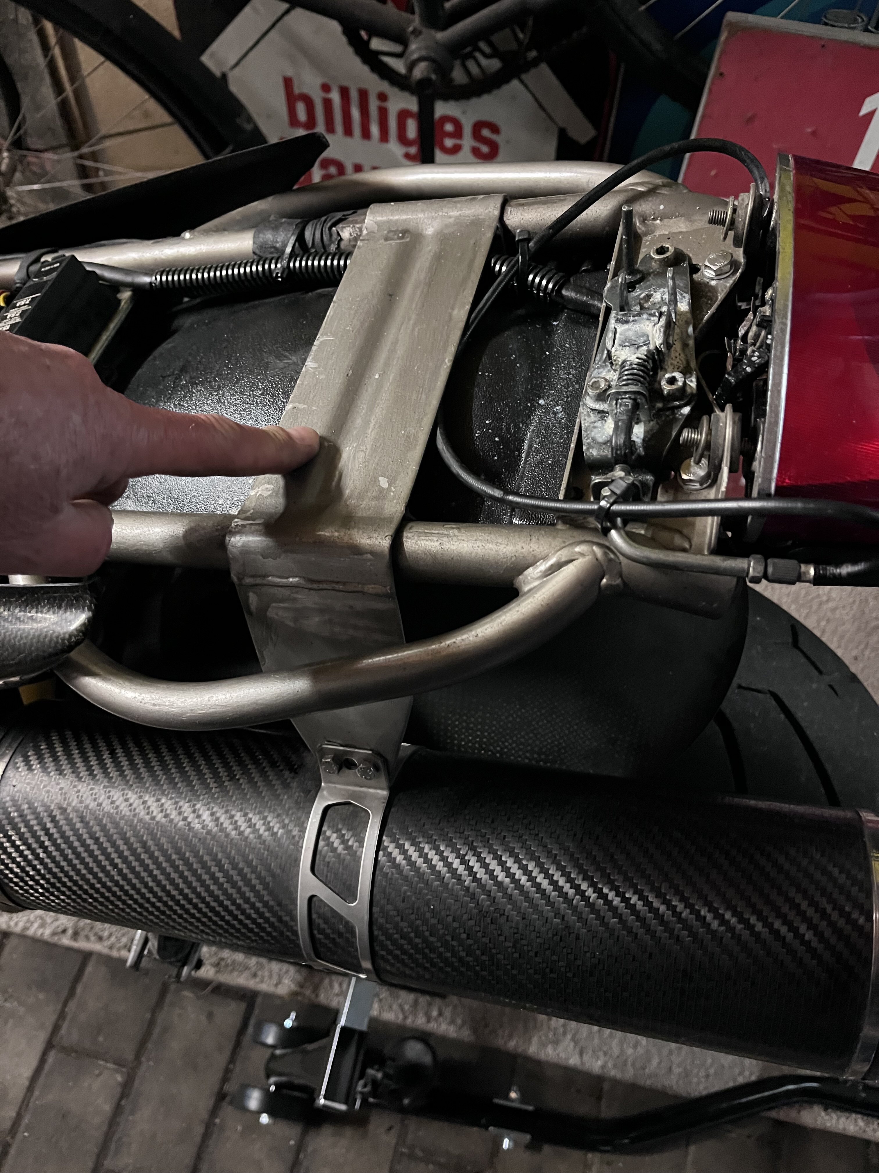

ich habe mir kürzlich eine M900 zugelegt, die ich derzeit etwas auf Vordermann bringe. Montiert ist eine hochgelegte FIGAROLI  Auspuffanlage. Wie auf dem Foto zu sehen ist, ist hierzu ein breiter Blechstreifen über die Rohre des Rahmenhecks gelegt. Daran angeschraubt sind links und rechts die Auspuffe. Das Problem nun: dieses breite Blech ist nur aufgelegt! …auch mit montierter Sitzbank wackelt das Ganze. Wahrscheinlich dürfte das eine Bastellösung sein.
Wie habt ihr eure hochgelegten Auspuffanlagen an dieser Stelle montiert?
Viele Grüße, Andi
Ich würde da einen Schutz (z.B. alter Fahrradschlauch) um den Rahmen machen, 4 Bohrungen setzen und jeweils einen Kabelbinder stramm durchziehen, so dass er das Blech auf den Rahmen fixiert. Andere Seite genauso. 🤷‍♂️
IMG_1871.jpegIst vielleicht nicht die eleganteste Lösung, sollte aber funktionieren und ist rückstandsfrei zu entfernen.
Edited by ma821
Gute Idee, danke.
PS: Im Internet habe ich mittlerweile Fotos von der alten FIGAROLI Anlage gefunden. Hätte ich nicht gedacht:Diese Art Halterung scheint sogar so gewesen zu sein. Naja, ich halte das eher für Pfusch, das muss auf jeden Fall richtig befestigt werden.

Die Methode von MA821 hat gut funktioniert. Damit ist alles jetzt fest und nichts wackelt mehr hin und her beziehungsweise vor allem nicht mehr rauf und runter. Die andere Methode mit den U Bolzen geht nicht, dafür hat es nicht den Platz unter der Sitzbank, die würde da nicht mehr schließen.
Als Tipp von mir an alle mit ähnlichen oben liegenden Auspuffanlagen und solchen Befestigungen: macht das fest! Die Auspuffanlage kann sonst immer etwas rauf und runtergehen und das ganze schleift dann am Rahmenrohr!
