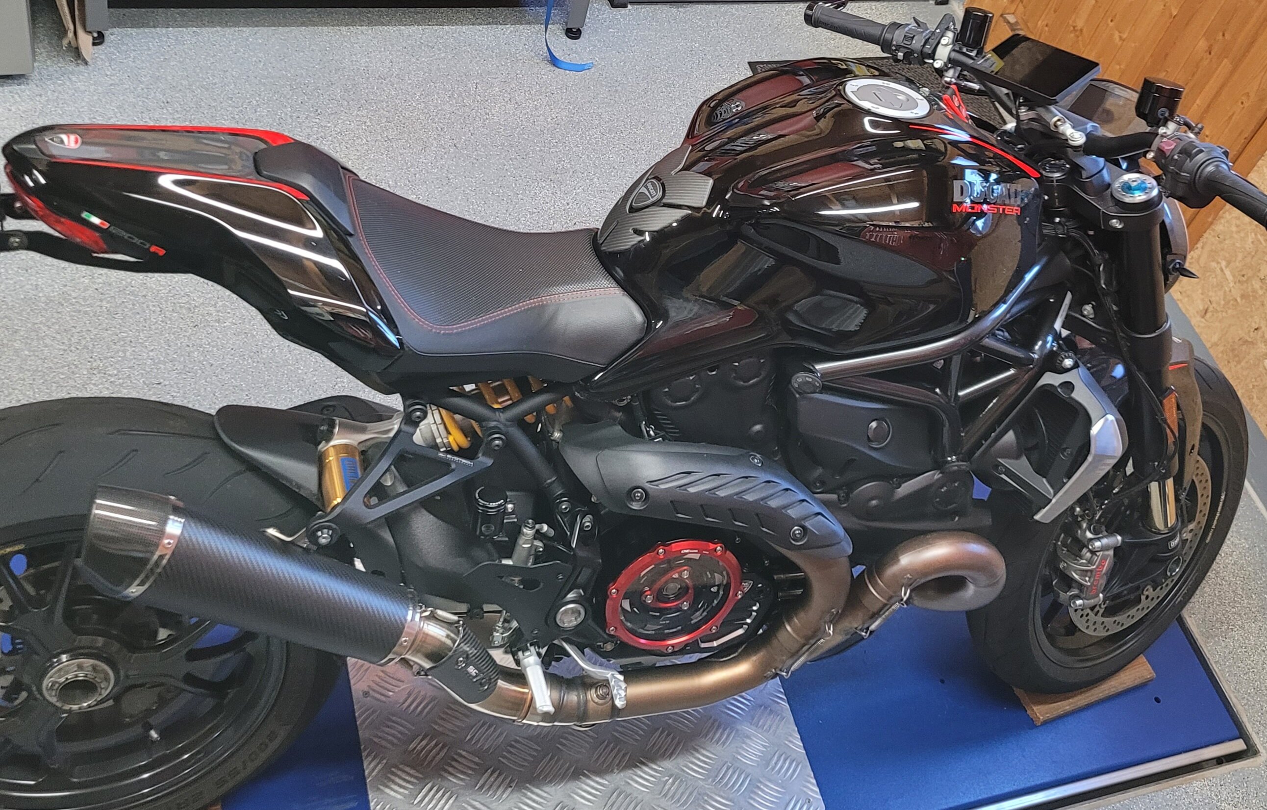

Ja, genau. Wollte erst meine verkaufen und mit eine 1098, 1198 zulegen weil ich so heiß war auf den Kupplungskram😅🤣.....
Da mir meine aber sonst echt gut gefällt, hab ich mich zum Umbau entschlossen. Insgesamt klingen die älteren Modelle noch einen Tick geiler finde ich.

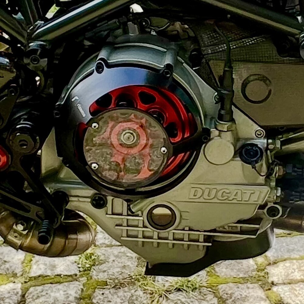

vor 56 Minuten schrieb smartharry:
Trockenkupplung [...] mit Glasfenster [...] muss [...] laufend gereinigt werden
Habe selber keine Trockenkupplung an meinen Ducs, allerdings meinte mal jemand beim Mopedtreff während des Fachsimpelns zu mir, dass er einfach kleine Unterlegscheiben unter die Befestigung des Glases montiert hätte, dass der Staub der Kupplung durch den entstandenen Spalt entweichen könnte, und das Glas so (länger) sauber bleibt. Lifehack und so...
Einfach die Dichtung zwischen 6 & 8 Uhr ausschneiden hilft ungemein
Das bisschen reinigen so alle 1000km ist es mir Wert  . Ich erfreue mich des mechanischen unverwechselbaren
Klanges und an der Sichtbarkeit der drehenden Teile , nichts gekünstelt   , einfach nur Mechanik pur 😄🫵

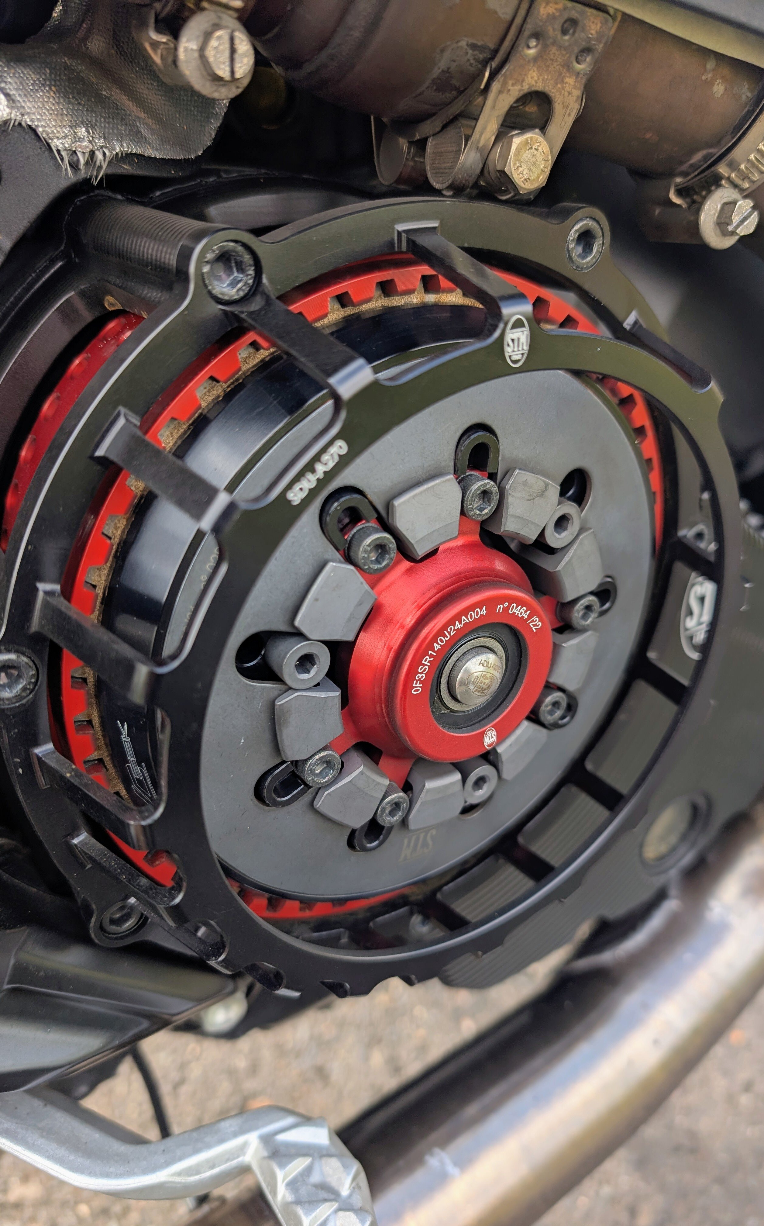

Gibts ja auch schon fertig Deckel mit entsprechenden Distanzen, Vorteil:
Sieht gut aus;
Hatte meine 848 von Ölbad auf Trockenkupplung umbauen lassen.  War schon geil.
Musste allerdings auch 1x jährlich (Winter) den Deckel abbauen und die Scheiben ordentlich mit Pressluft ausblasen. Danach lief sie wieder für eine Saison ruckelfrei.

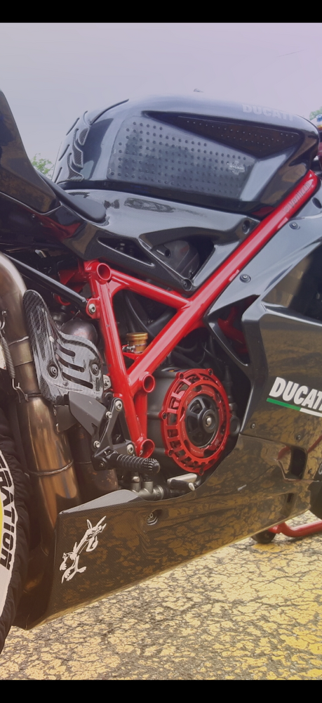

meine 1098 SF ist bis zum Verkauf bei 18.000km mit dem ersten Kupplungspaket einwandfrei gelaufen.
Verschleiß war nicht spürbar. Ich hatte nur zwischendurch mal die Kupplungsfedern getauscht.
Mit dem offenen Deckel war es zwar sehr schön anzusehen, das Scheppern hat mich aber im Laufe der Zeit doch etwas genervt, so dass ich irgendwann wieder einen geschlossenen Deckel montiert habe.
Die Beschleunigung bei stehendem Start war vom Kraftschluss her allerdings brutal - das Ding ging nach vorne wie eine Rakete. Das schaffe ich mit deutlich mehr PS selbst unter Nutzung der Launch Control heute nicht mehr. Die feine Dosier- und Geschmeidigkeit einer Ölbadkupplung hatte sie allerdings nie.

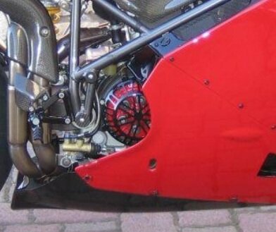

Meine erste Duc(gebraucht gekauft 92), ne 900ss mit weißen Felgen und Rahmen war mit geschlossenen Deckel. Der kam runter und ein halb offener drauf. Soweit so gut 😂😂😂. Die Kupplung war laut und vom "Klangbild " her störte etwas . MG 42 hatte ich im Kopf 😂😂😂. Bin zum Holger Schwarz gefahren und dort haben wir dann den Grund gefunden. Der Korb war ausgeschlagen. Also wurde der gewechselt, inklusive Surflex Kupplung (Mehrpreis hab ich gezahlt) auf Kulanz. Von Fa an war ich mit dem"Klang"zufrieden. Das selbe Problem hatte ich bei meinem Monster! Beim Monster ist ein Aquarium dran aber das ist geschlitzt. Die Lautstärke ist angenehm.
