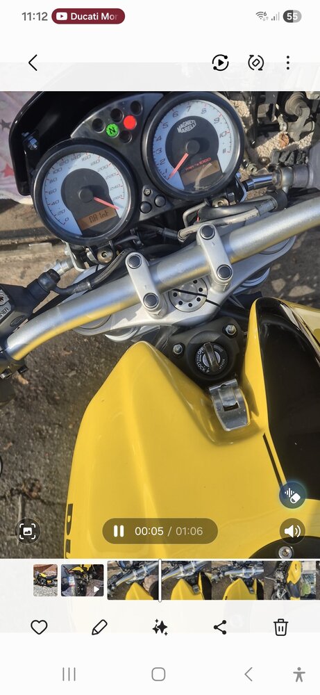

S2r 800 Tacho bleibt hinter 0 stehen
Wenn die Tachonadel die 270°  sauber vor und zurück dreht
ist der Schrittmotor und die Steuerung Ok. wenn nicht kaputt.
Die Videos sehn immer ganz easy aus, da sieht man nicht wo die Tücken sind.
Die Zeiger sitzen oft bombenfest  d.h. beim drehn gegen den Anschlag geht eins kaputt.
Das ist schomma dummer Unsinn der da zelebriert wird.
Ohne Erfahrung entstehn Kollateralschäden, die teuer werden können.
Aufgrund des Alters wäre mal eine fachmänn. Überholung fällig.  G
Edited by Gerd_KW
Denke fürs erste hab ich mir nen paar Mark gespart😀

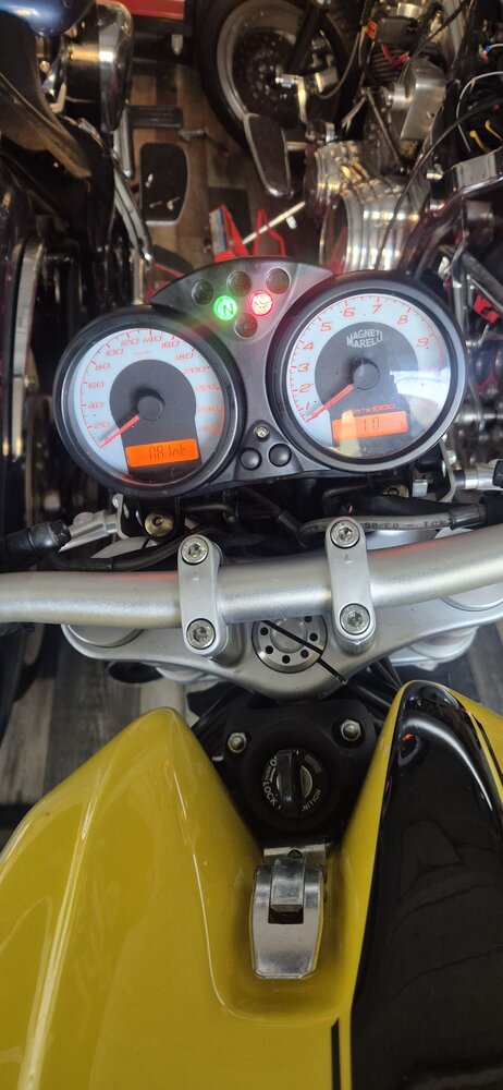

Habe den Tacho zuhause ausseinander gebaut und den zeiger im uhrzeigersinn auf 0 gedreht und zusammen gebaut, dann angeschlossen und bei zündung an ist er leider wieder hinter 0 gegangen... habe ihn dann in der garage nochmal zerlegt und im eingebauten zustand mit zündung auf 0 gedreht wieder im Uhrzeigersinn und jetzt ist alles bestens... Gummidichtung sitzt auch richtig ^^
Den Tacho testet man ja auch bevor der Deckel drauf kommt !
Weil der Zeiger diesmal locker war muss man ihn fest legen,
sonst fängst du in paar Wochen wieder an, nicht zur Strafe nur zur Übung :). G
