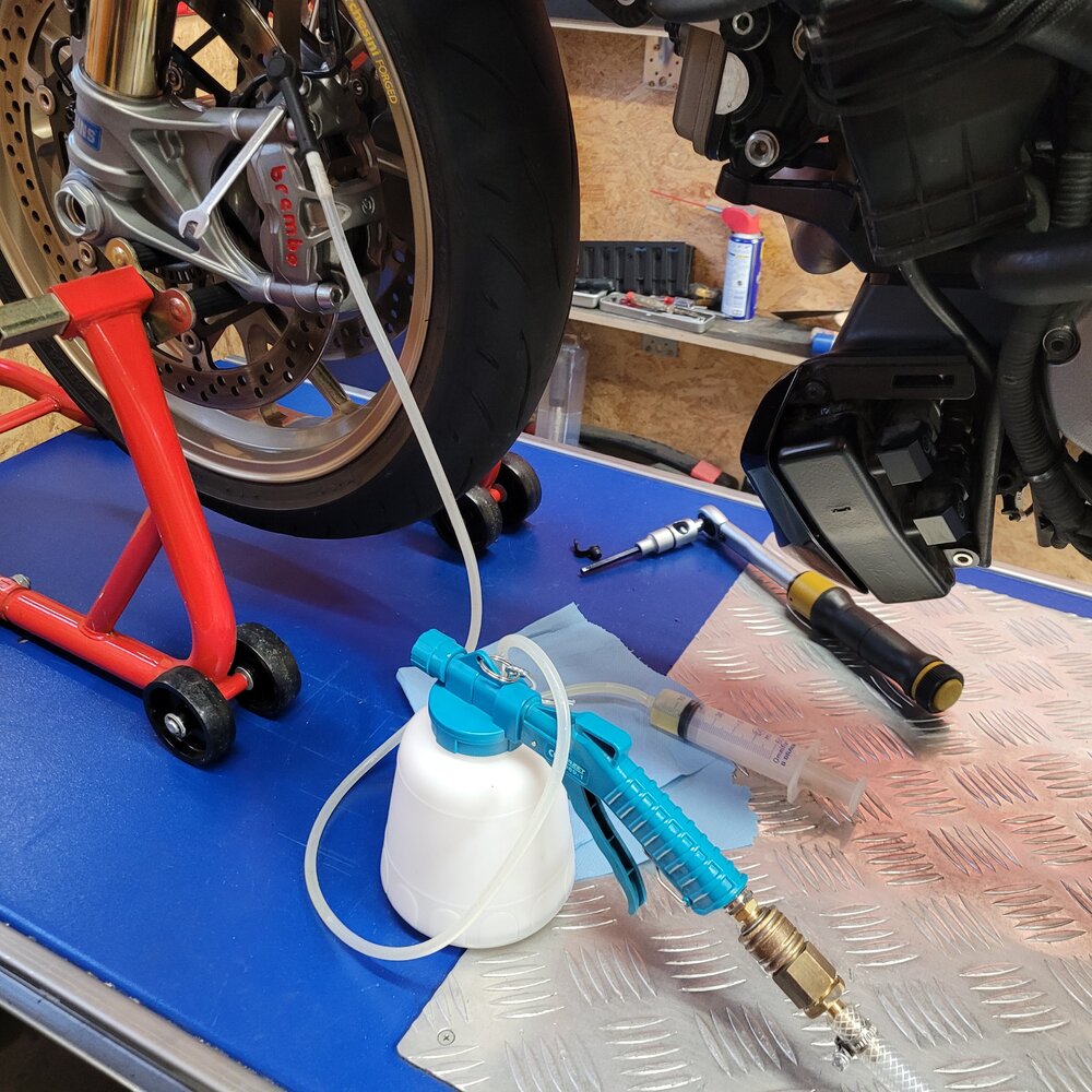

Was aber definitiv funktioniert, ist das Entlüfterteil von Hazet; dafür braucht man aber auch ein Kompressor:

Genau das ist mein Problem, der Kompressor fehlt.

Den habe ich auch,- funktioniert mit einem guten Kompressor einwandfrei!
