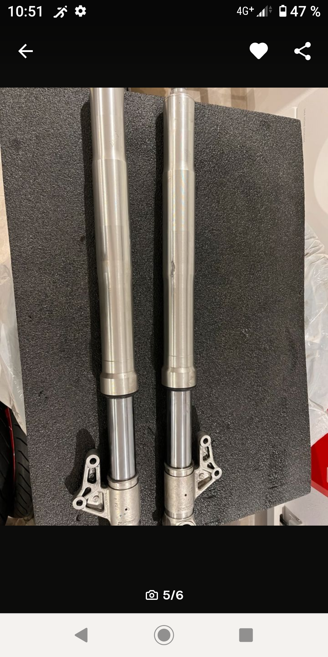

Showa ST4 Federgabel einstellbar
Die Klemmung mit 50/54mm passt auf jeden Fall, bei der Länge der Gabel bin ich mir gerade unsicher. Entweder waren sie identisch zur Monster in der Länge der Außenrohre oder ein paar cm länger.
Edit: Die Außenrohre bei der Monster sind 450 mm in der Länge, also von oberer Kappe bis dort wo die Staubkappe sitzt und 695 mm komplett ausgefedert in der gesamten Länge. Internet sagt ST4/ST4s Gabeln sind identisch. Von daher sollte das passen.
