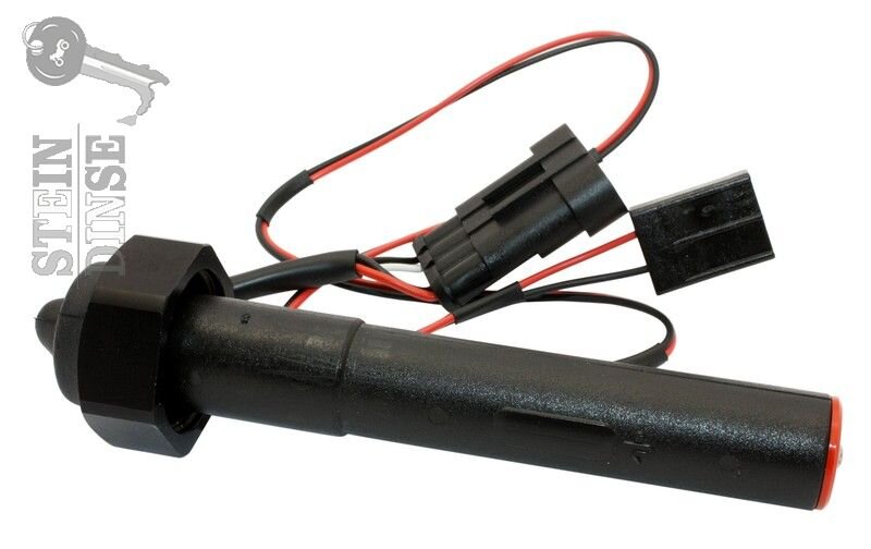

Hier sind die Sensor Modelle  NTC , kapazitiv oder Schwimmer
Nur Schalter gibts da nicht, denn die Anzeige muss schwippschwapp beruhigt werden, das geht nur mit Elektronik oder NTC (thermisch) .
55240482a.jpg.aab5e5c86c920314689de75e207b0563.jpg Quelle Stein-Dinse  Sponsor hier, wie auch der nächste

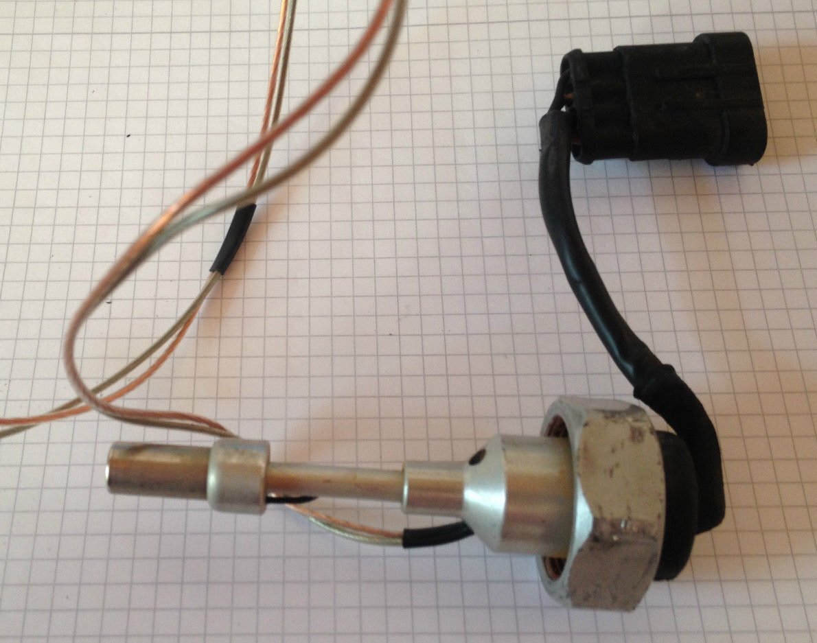

Dann gibts noch ähnliche die oben verjüngt sind, oder der hier s.u.
Wenn der Widerstand kalt zw. 1 und 10 KOhm liegt ist es ein NTC. G

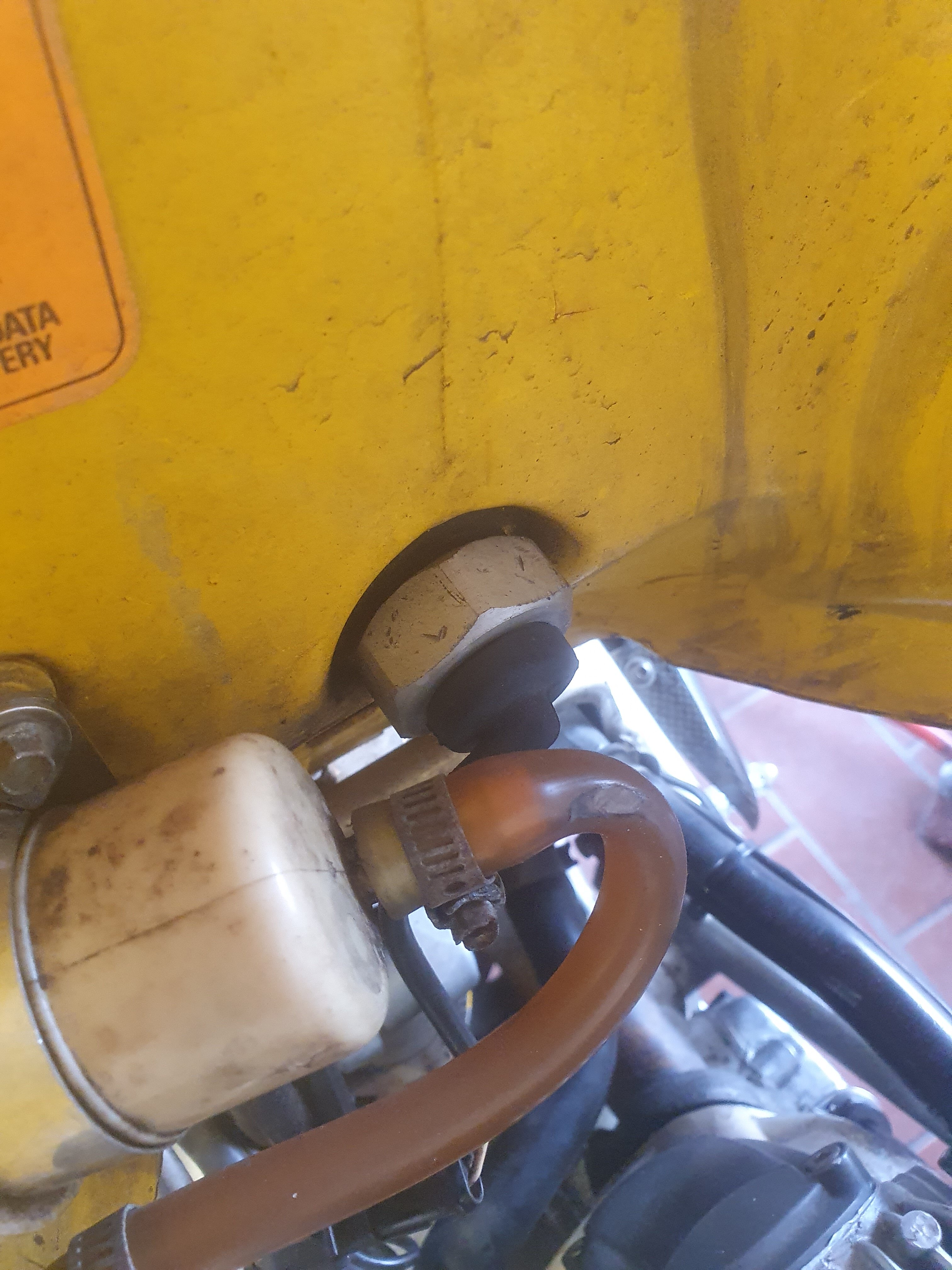

Hallo, ich hatte auch das Problem. Ich denke der Originale ist nicht so einfach reparabel da er verpresst ist.
Da ist dann wohl der Wiederstand kaputt. Der Schwarze geht auch mit Wiederstand.
Ich habe mir damals einen neuen gekauft. Seit dem geht es wieder. Im ausgebauten zustand kann man ihn auch Testen. Es dauert aber so eine Minute bis er schaltet und die Lampe angeht.
