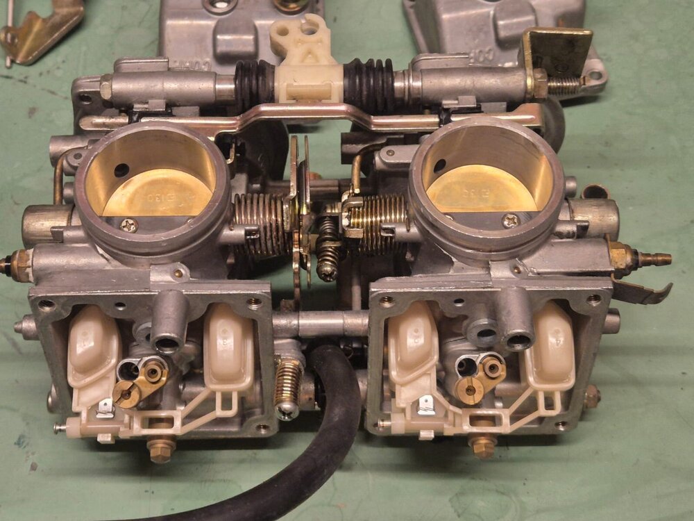

ich habe folgendes Problem mit meiner Monster 900 S (Bj. 1999, Vergaser):
Solange der Motor kalt ist, läuft sie absolut sauber. Sobald sie jedoch warm wird, steigt die Leerlaufdrehzahl deutlich an.
Wenn ich dann kurz am Choke spiele (etwas auf/zu), fällt die Drehzahl kurzfristig wieder auf normal, bleibt dort aber nicht lange.
Hat jemand eine Idee, woran das liegen könnte?
Ist dieses Verhalten vielleicht bekannt bei den Vergasermodellen?
Danke schon mal für jeden Tipp!

Hallo Gerd

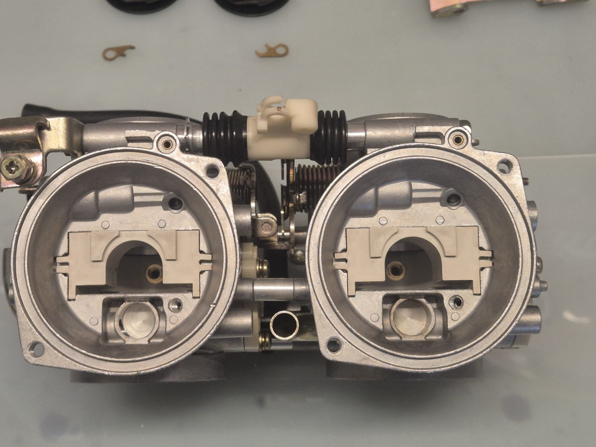

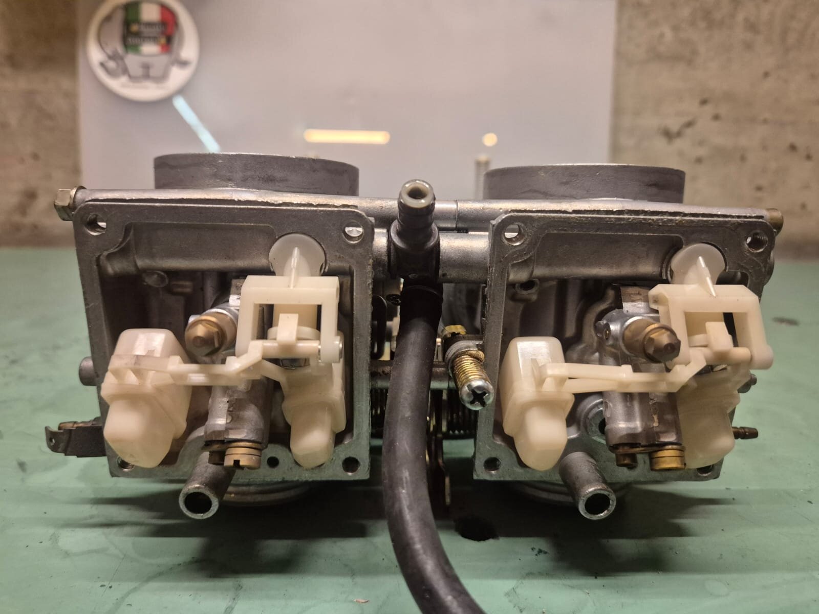

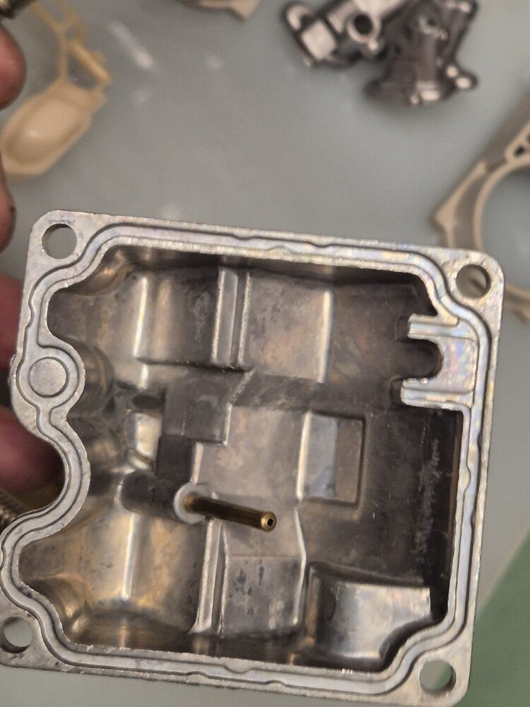

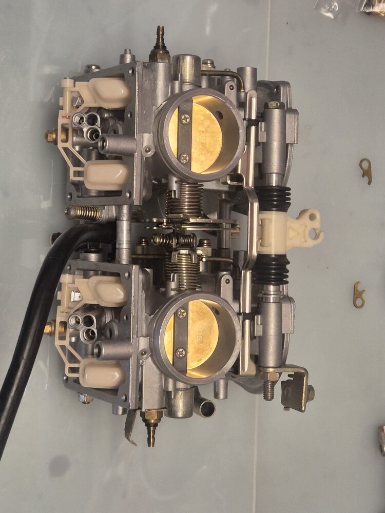

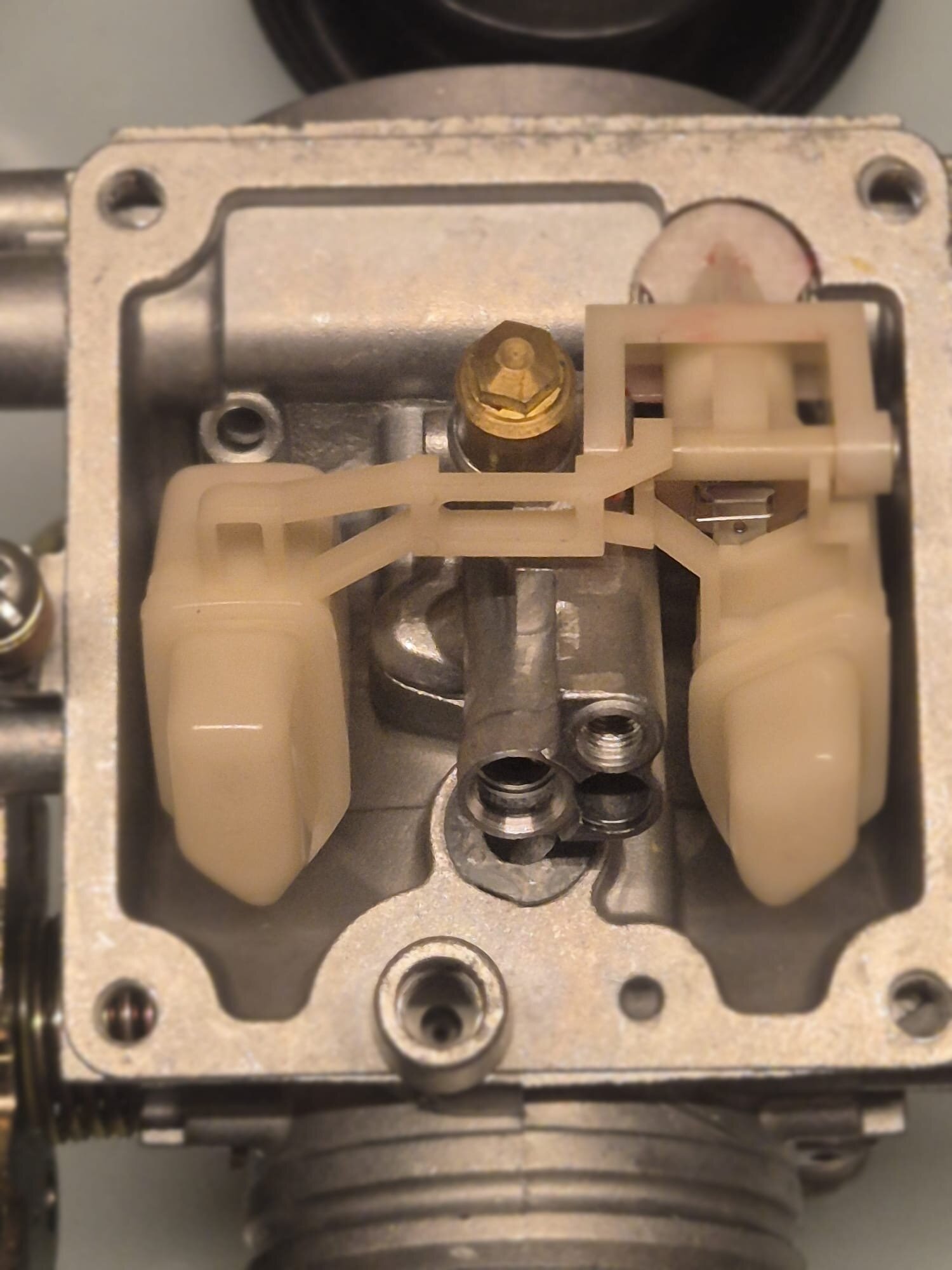

Danke für deine Antwort. Ich dachte auch an Falschluft oder gar defekte Membranen. Nun habe ich den Vergaser ausgebaut und gesehen dass dieser im innern total verschmutzt ist. Die M900 ist von 99 mit 33tkm aber erst seit Feb.25 in meinem Besitz. Vermutlich wurde da noch nie erwas gemacht. Nun geht das gute Stück zu einem Vergaser Guru zur Wellness und optimierinungs Kur. Gem. den Mechaniker kommt da noch ein FactoryPro Kit mit rein (für mehr Drehmoment im mittleren Bereich). Ich bin gespannt 🤩 Das Problem mit dem Leerlauf sollte dann auch gleich behoben sein.

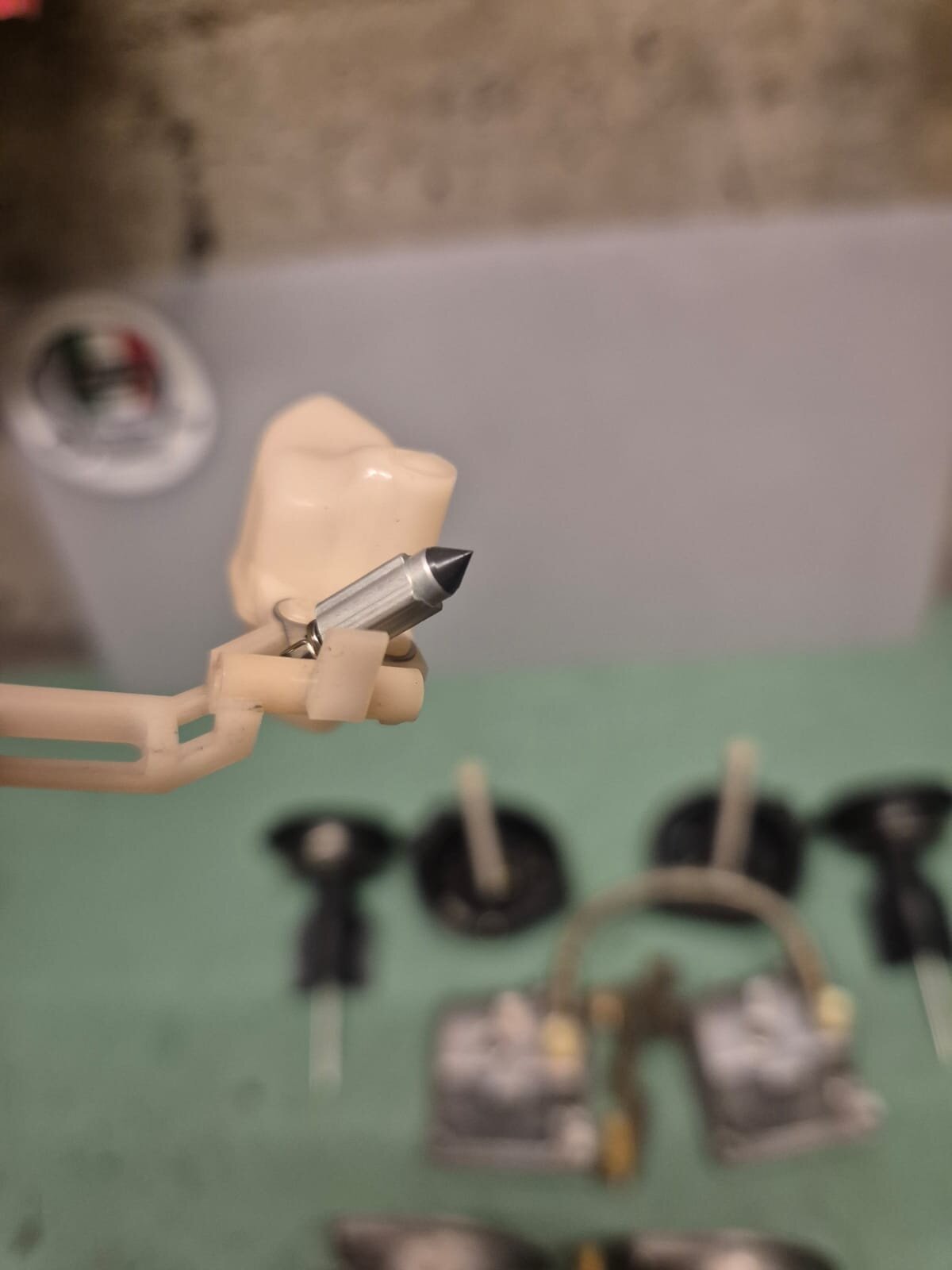

tu dir nen gefallen und bau ein dynojet-kit ein.
dann sind ide untauglichen nadeln der originalvergaser weg.durch die stumpfen und breiten spitzen schlagen die nach und nach den düsenstock kaputt,was in mehrverbrauch und schlechtem lauf mündet.

Es wird ein FactoryPro Kit verbaut. Gem. meines Mechaniker (ü. 30 Jahre Erfahrung, auch im Rennsport) sollen diese um einiges besser sein als der Dynojet Kit. Ich bin gespannt 😁
