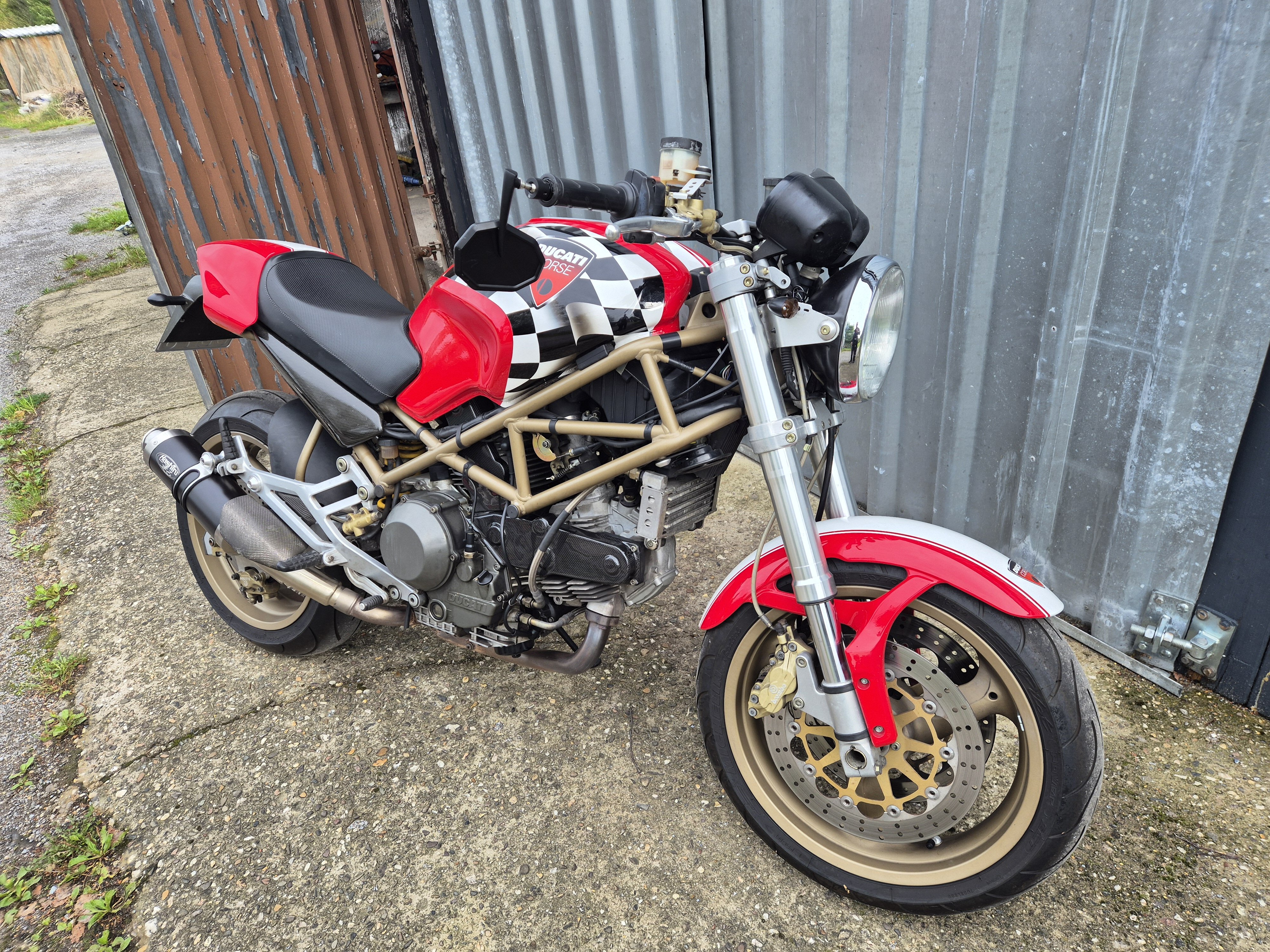

Supersport Kotflügel an 900iE Monster, was passt?
Olli
Hi Olli,
die vorderen Kotflügel von 748, 916 sowie der diversen SSie passen alle 1:1 - sind nämlich identisch. Selbst an den Vergaser-SSen wurden sie ab Bj. 98 verbaut...
Ich hatte auf meiner S4 auch so einen, weil er die Laufflächen der Standrohre besser schützt.
