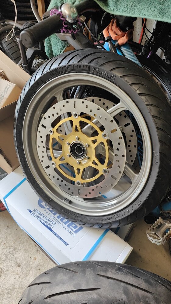

Ich hatte mir die Brembo Supersport geholt. Eigentlich komplett unnötig für die Landstraße mit der Evo, aber fand die Teile mit goldenen Nabe einfach geil.
Was man bei schwimmenden Scheiben abwägen sollte ist, ob man das Gescheppere auf Kopfsteinpflaster tolerieren kann. Mich stört es nicht.
Optik kennst ja vom Tag bei Rolf.

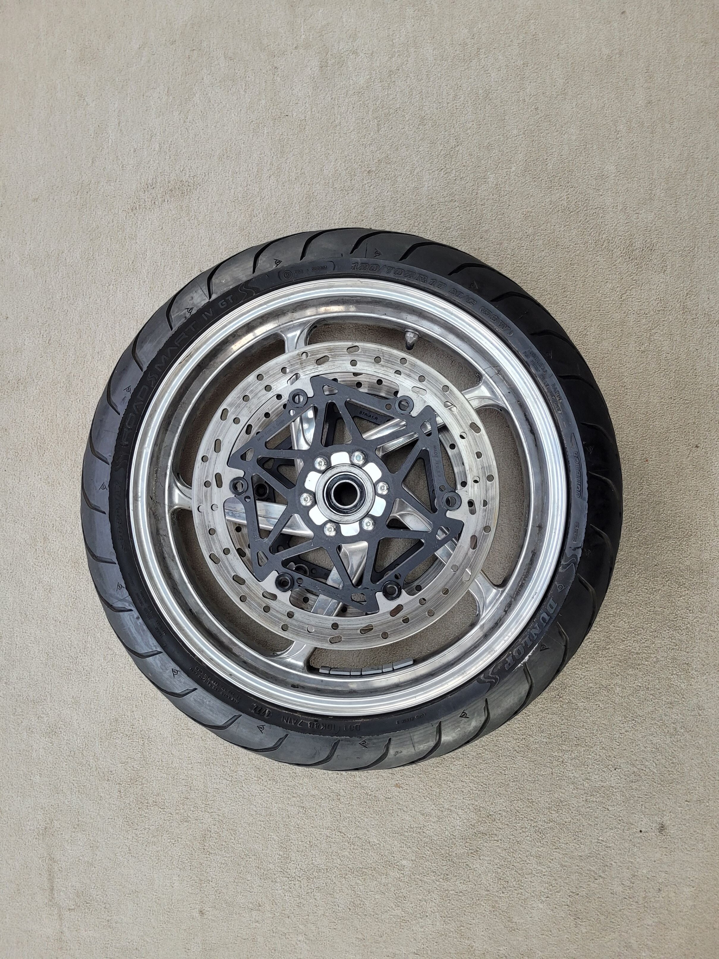

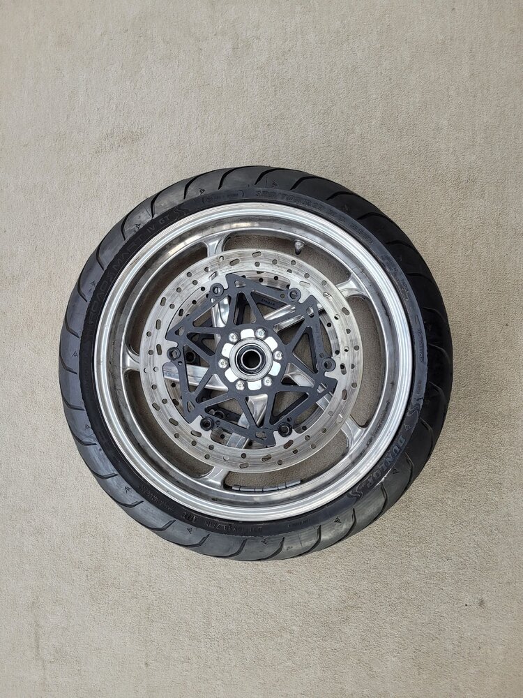

Das ist aber auch schon oberstes Regal, auch im Preis. Ich selber fahre die auch, sogar "nur" in 320 statt 330mm, weil sich die Sättel dann erheblich leichter montieren lassen. Für die Straße und eine 1100 Evo sind die dennoch eher übertrieben, schadet natürlich auch nicht.
Zudem neigen die T-Drives mit zunehmender Laufleistung zum Klappern, was auf der Straße eventuell stören könnte. Die sitzen erst richtig, wenn sie ordentlich Hitze bekommen haben. Meine sind auch schon etwas ausgeschlagen, was aber der reinen Bremsleistung nicht schadet. Mit den richtigen Belägen und einer ordentlichen Bremspumpe sind die eine Macht.

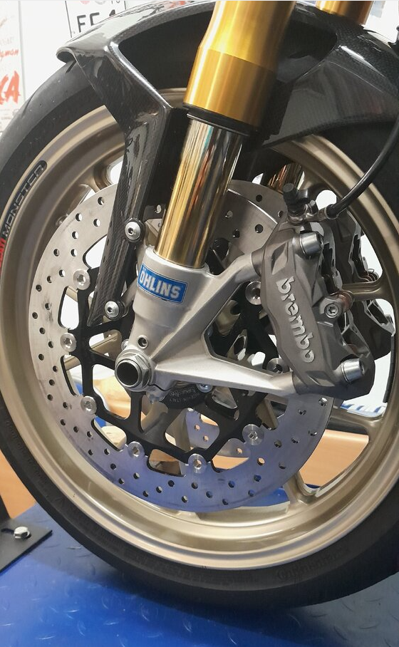

Ich habe zwar ne M4 Monster, deren rechte Scheibe war wegen der Bremszange starker Hitze ausgesetzt (beim Vorgänger ). Wenn die Scheibe warm war, klapperte die beim langsamen fahren.... Also raus damit und gegen ebc Scheiben getauscht und die Bremszangen auch, welche aber demnächst gegen 34 /34  Bremszangen getauscht werden. Die original Schrauben sind gegen Titanschrauben getauscht.

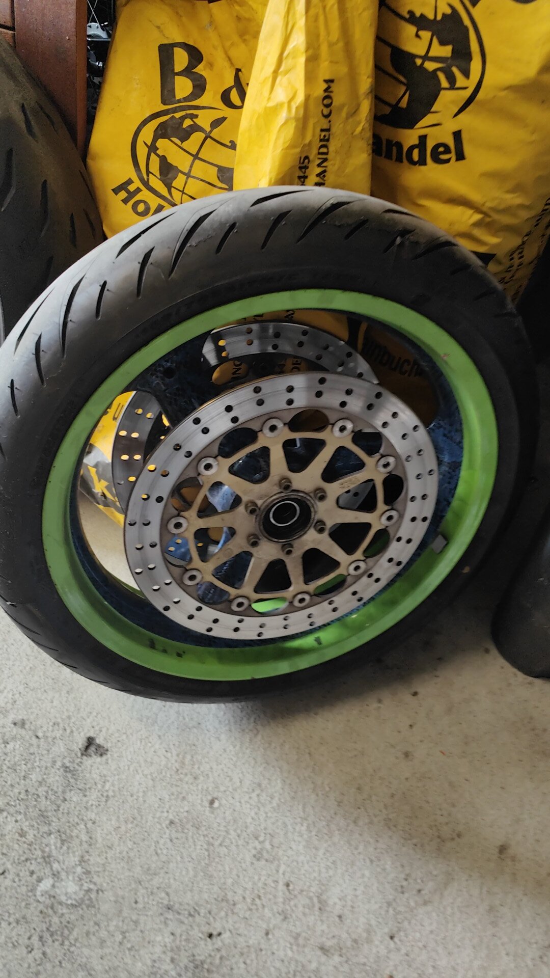

Meine M4 wird durchschnittlich 3 Monate im Jahr in Italien bewegt - davon überwiegend in den Dolomiten. Nach 2 Saisons sind die Bremsscheiben wellig und wandern in den Schrott. Abhilfe brachten die SBK Bremsscheiben von Brake Tech USA - für die bessere Wärmeaufnahme sind die Scheiben 6mm dick, die gesamte Bremsscheibe hat aber kein höheres Gewicht verglichen mit dem Original und die Abstützung der Bremskräfte auf die Nabe ist auch besser gelöst. Seitdem habe ich Ruhe!

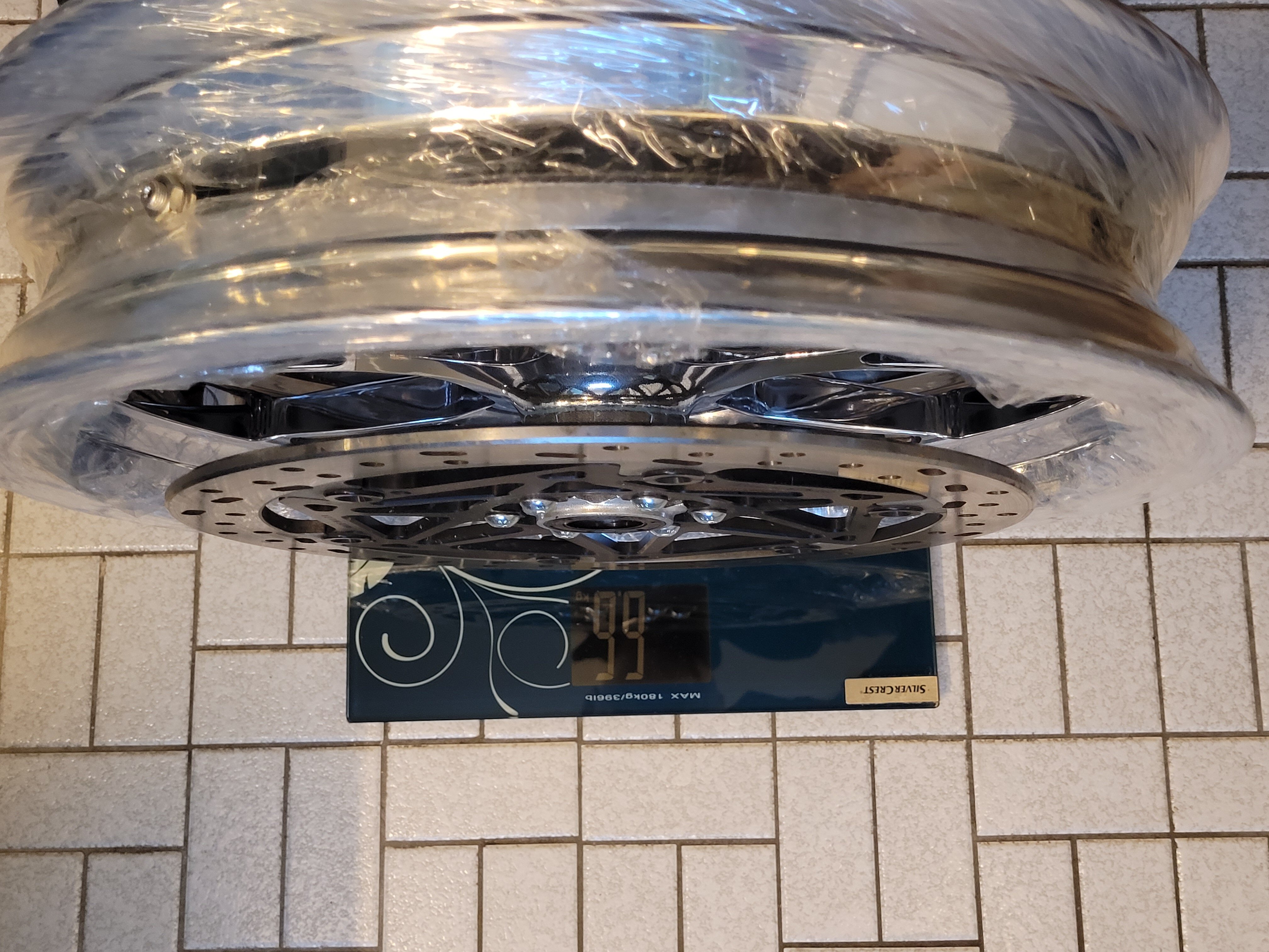

Ich weiß zwar nicht woher diese Gewichtsangaben stammen, aber die Realität sieht anders aus:
Brake Tech komplett: 1637 gr
Brembo Serie Oro: 1645 gr
