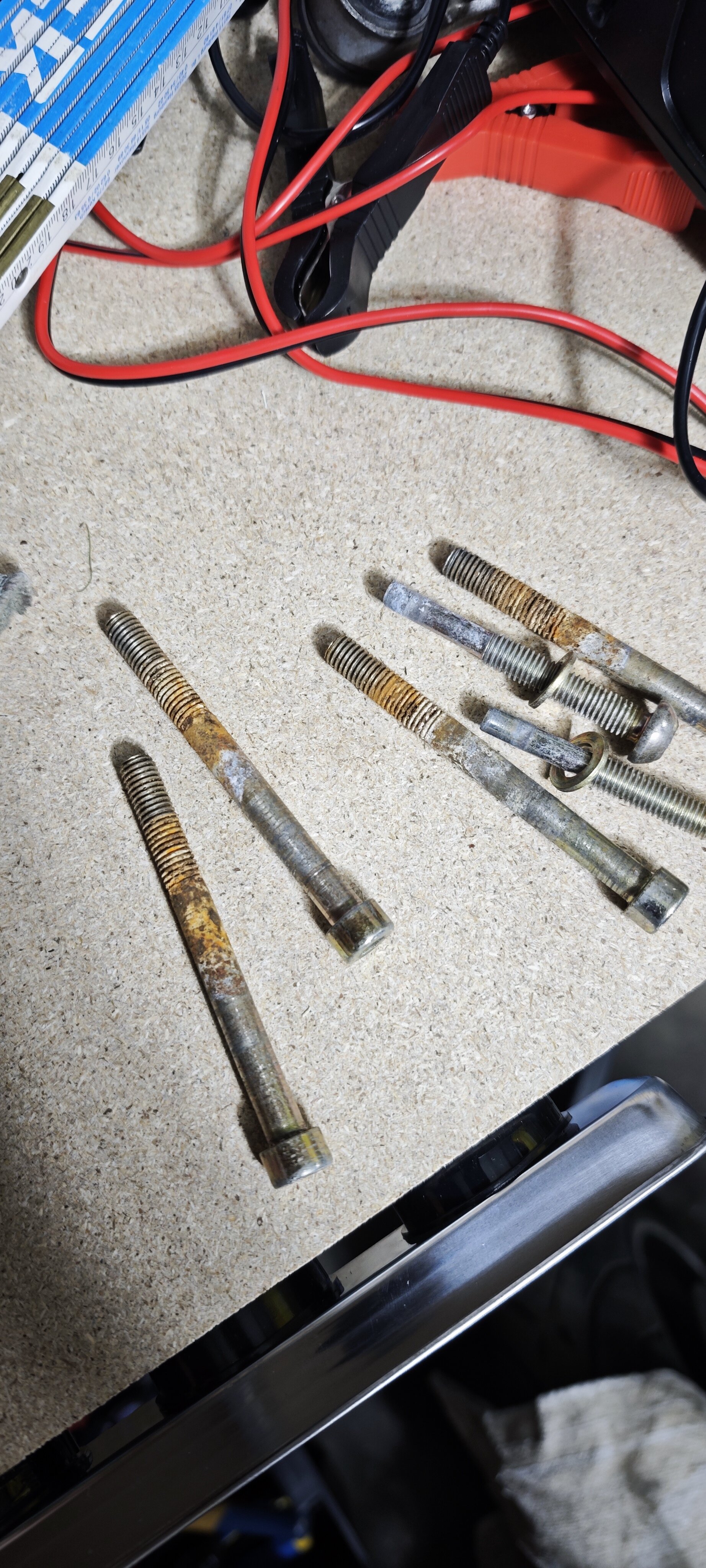

Ich hab die Zeit in der ich auf erste neue Teile warte genutzt (so gut ich konnte) und Demontage weiter geführt. Dabei sind noch einige Baustellen aufgetaucht, was zu erwarten war.

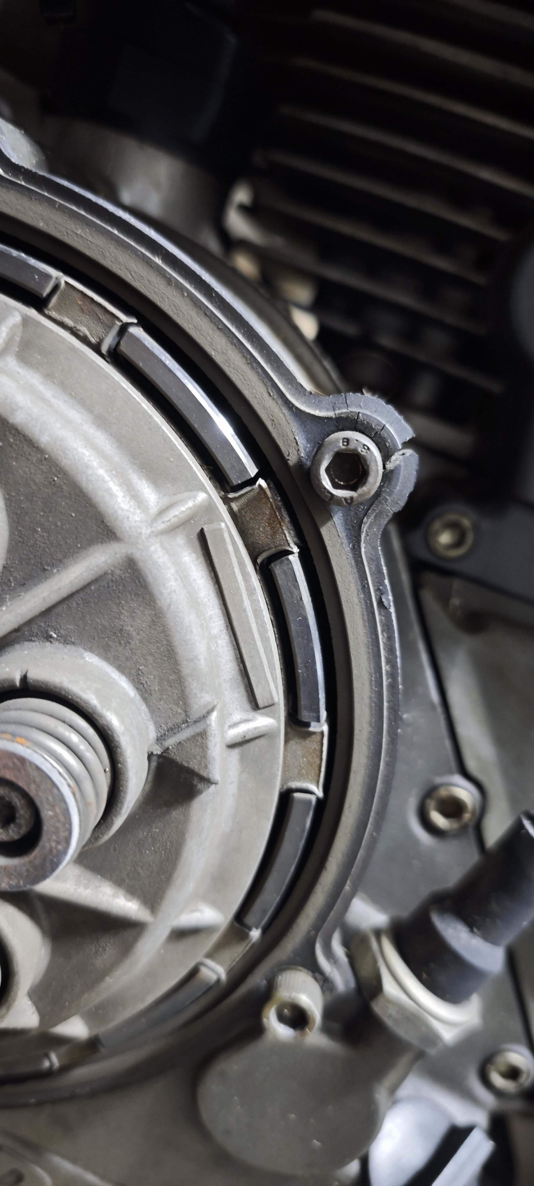

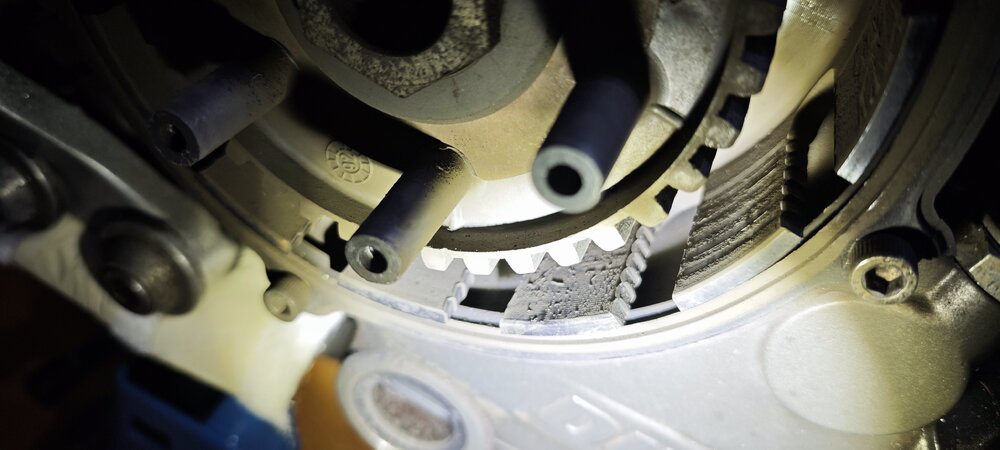

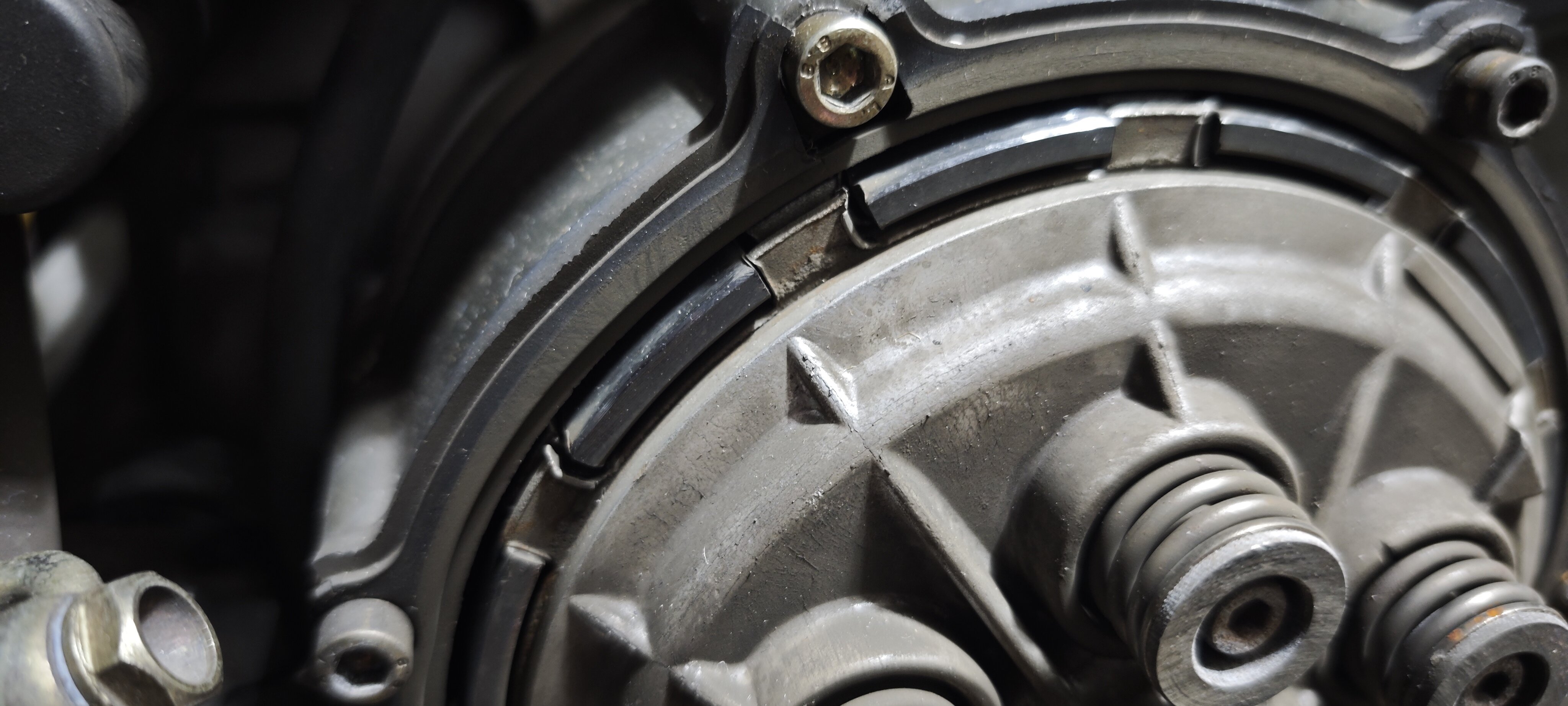

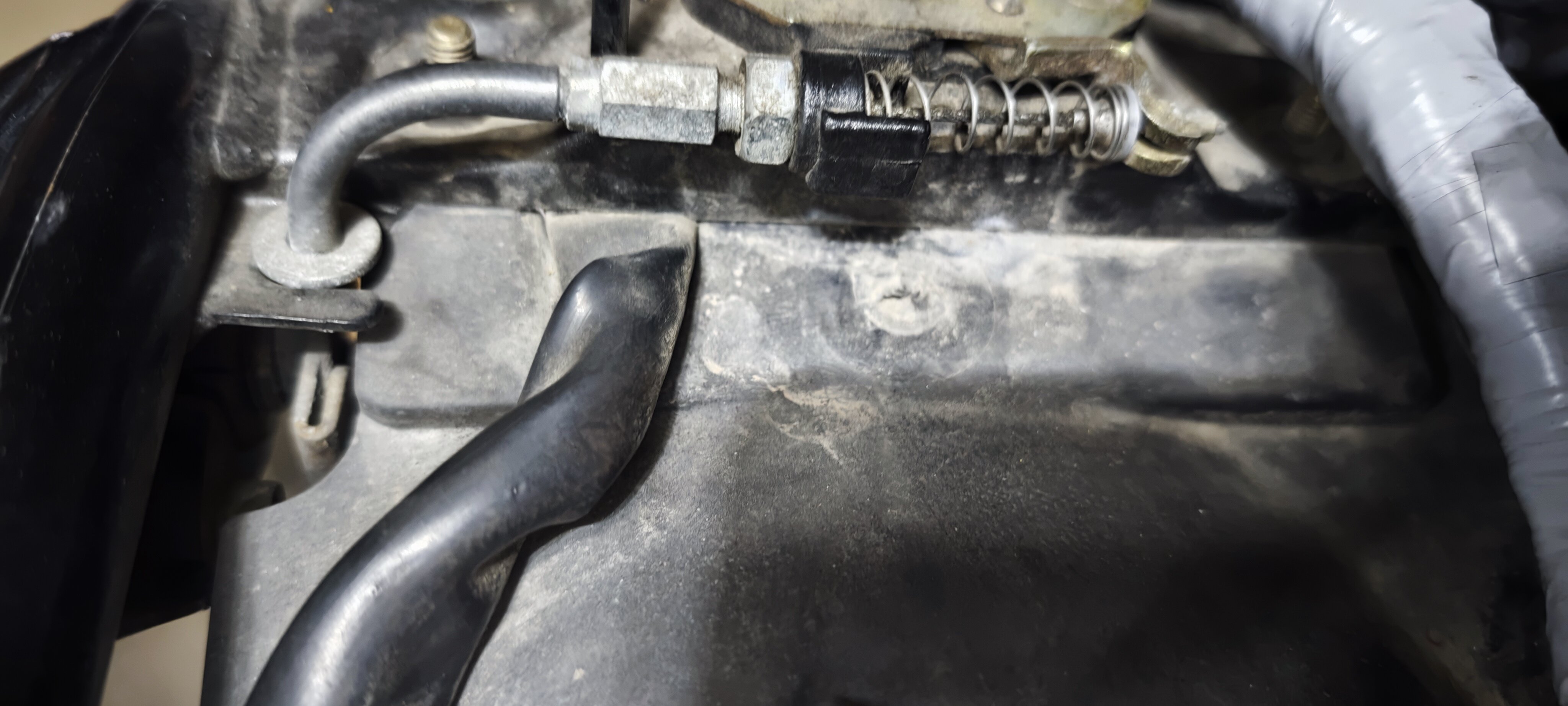

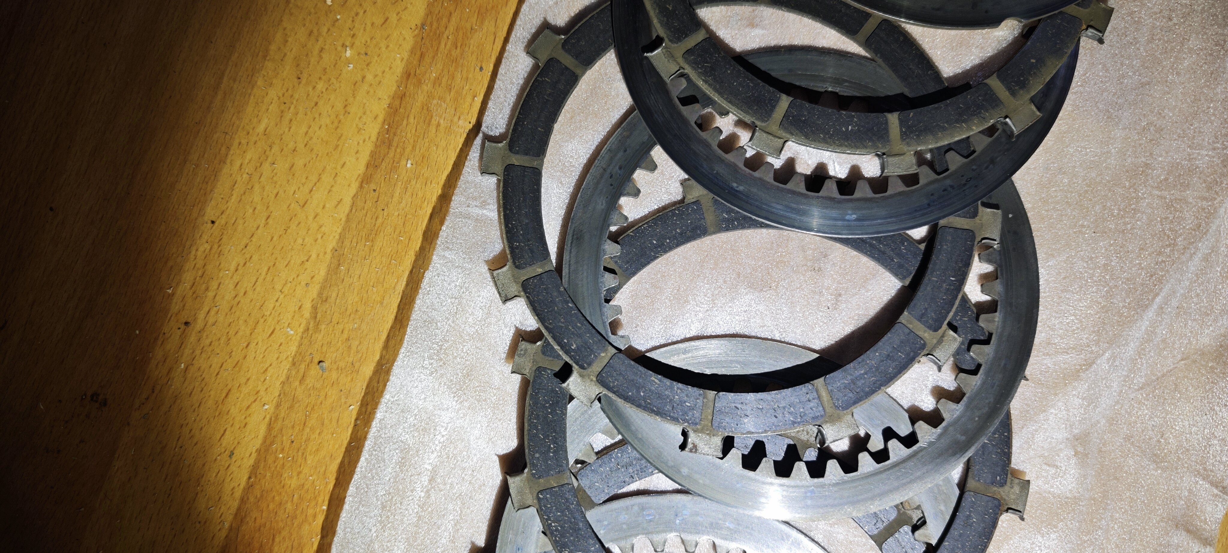

Erste größere Baustelle wird wohl die Kupplung werden. Der Kupplungskorb (siehe Bild) sieht ziemlich mitgenommen aus und muss definitiv raus. Also wird es eine komplett neue Kupplung geben.

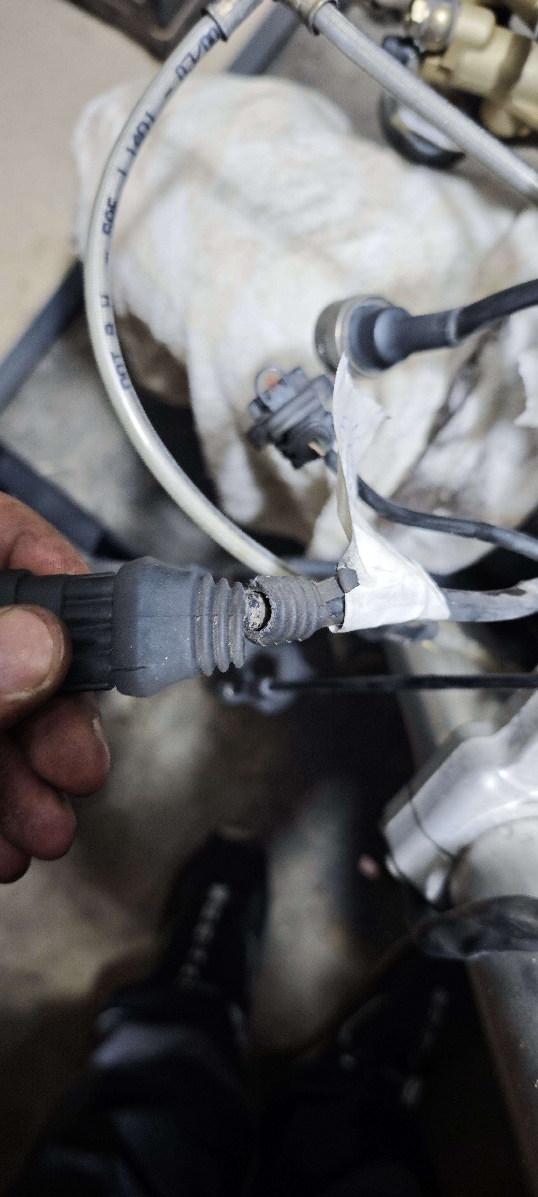

Desweiteren ist die Elektrik eigentlich völlig durch. Die Stecker lösen sich teilweise auf und es ist auch alles irgendwie nicht schön. Viele Kabelbinder am Rahmen, das mag ich ja überhaupt nicht. Teilweise wirklich seltsam und abenteuerlich verlegt. Ich hab auch einige Stecker gefunden, welche nicht belegt sind und wo ich mich frage wofür genau die sind. Auch die Relais (welche ja zum größten Teil rausfliegen) hatten sicher schon besser Zeiten.
Fast alle Schläuche sind so alt und somit porös das sie ersetzt werden müssen. Vielleicht gönn ich der Dame hier Stahlflexschläuche, sieht besser aus und hält länger. Mal schauen was es so gibt. Lenkkopflager hab ich auch überprüft und wie nicht anders zu erwarten war, muss auch das raus. Ich wollte die Brücken eh tausche. 😁 Sämtliche Schrauben die ich bis jetzt gelöst habe werden auch ersetzt, die haben es definitiv hinter sich und ich hau die ollen Dinger sicher nicht mehr ein.

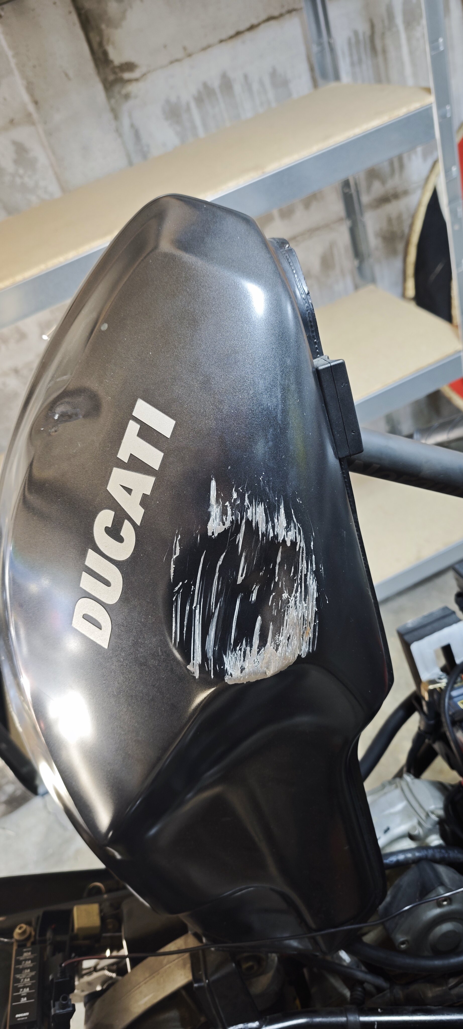

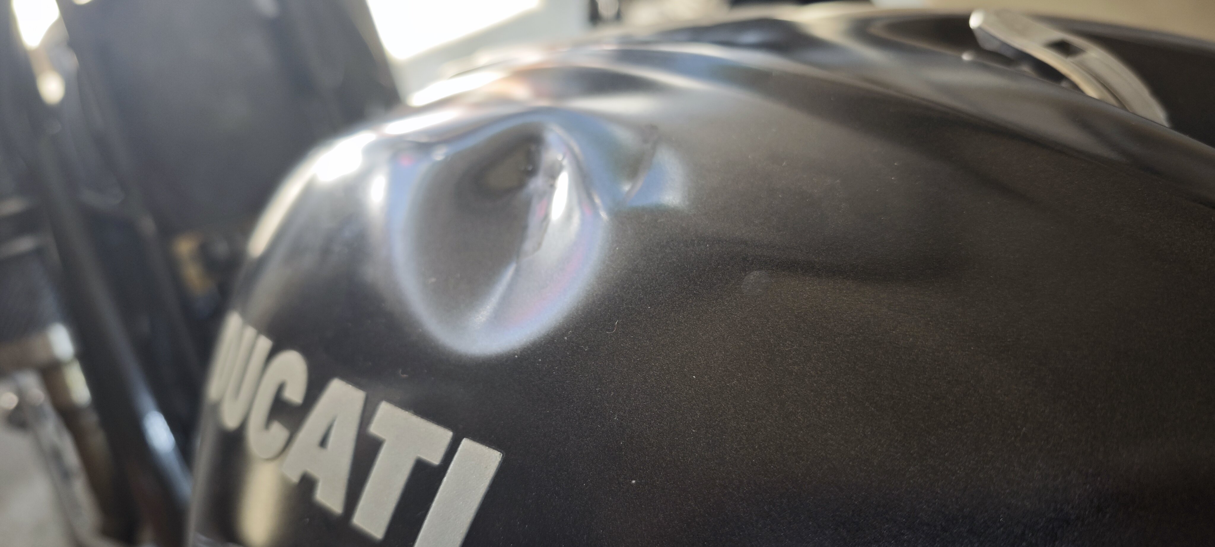

Ja der wirtschaftliche Aspekt steht tatsächlich hinten an. Ich will der alte Dame auf ihre alten Tage noch was Gutes gönnen. Ich kann zum Glück viel selber machen (noch ein Vorteil von alten Mopeds) so das "nur" die Materialkosten und da ein oder andere Bier auf der Kostenseite stehen. Bis jetzt... zumindest.
Sicher werd ich am einigen Stellen Hilfe von Fachmann brauchen (siehe Tank) aber das ist es mir wert.

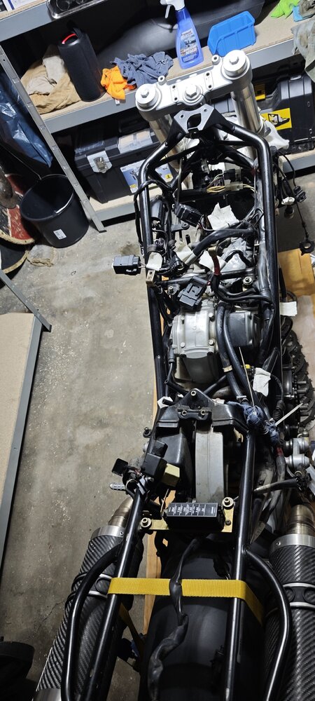

So langsam steht die gute alte Dame nackig da. 😁

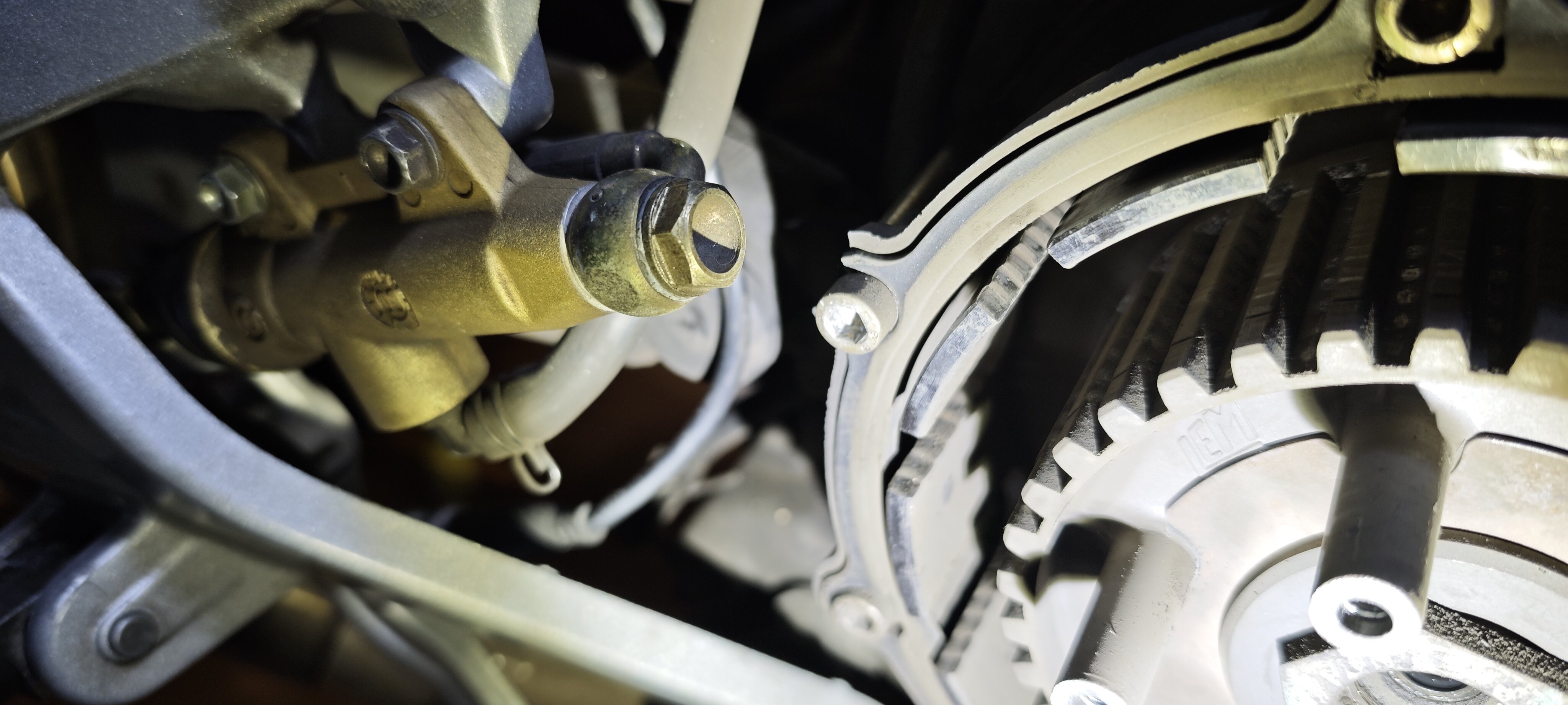

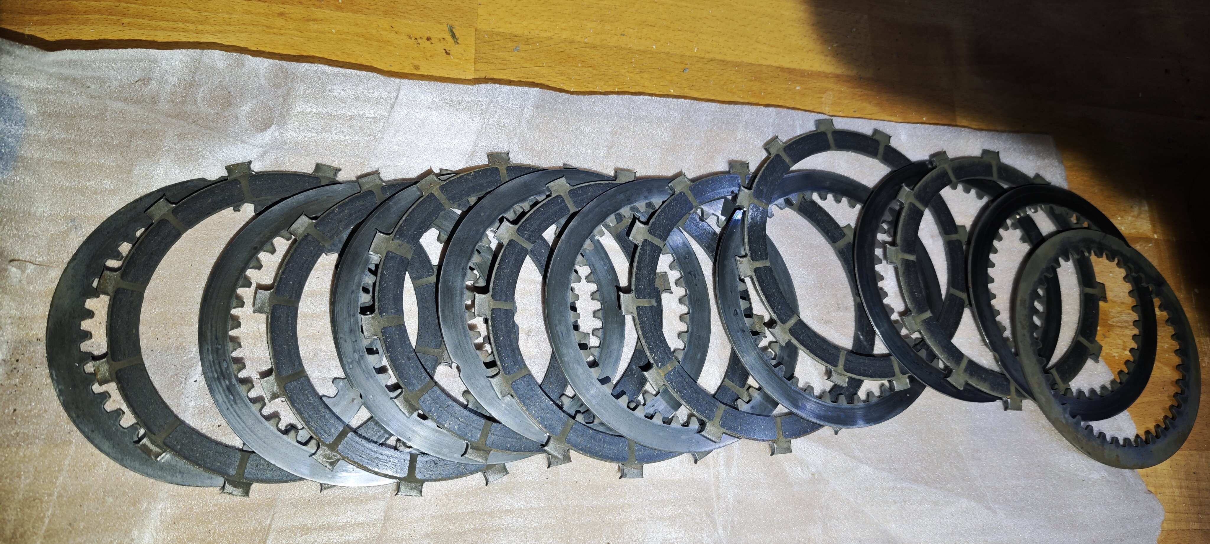

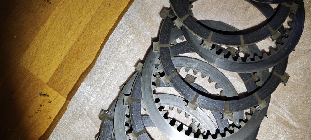

Bin gut vorangekommen, Airbox ist runter, Kupplung demontiert. Bei der Kupplung zeichnete sich ja schon ab das was Neues her muss.Die Reinbeläge sind eigentlich durch, ja und was soll ich sagen der Korb natürlich auch.
Jetzt steh ich vor der Entscheidung, gleich eine Anti-Hoppingkupplung oder eine normale. Ich hab in meinem jugendlichen Eifer schon eine neue Druckplatte, neue Federn samt Teller gekauft. Gibt ist die Kits für die Anti-Hoppingkupplung auch ohne Druckplatte weiß das zufällig jemand? Oder kann mir genau erklären was der Unterschied zu einer normalen Kupplung ist. Also der Effekt ist mir klar aber was ist am Aufbau anders? Naja das rückt erstmal nach hinten.

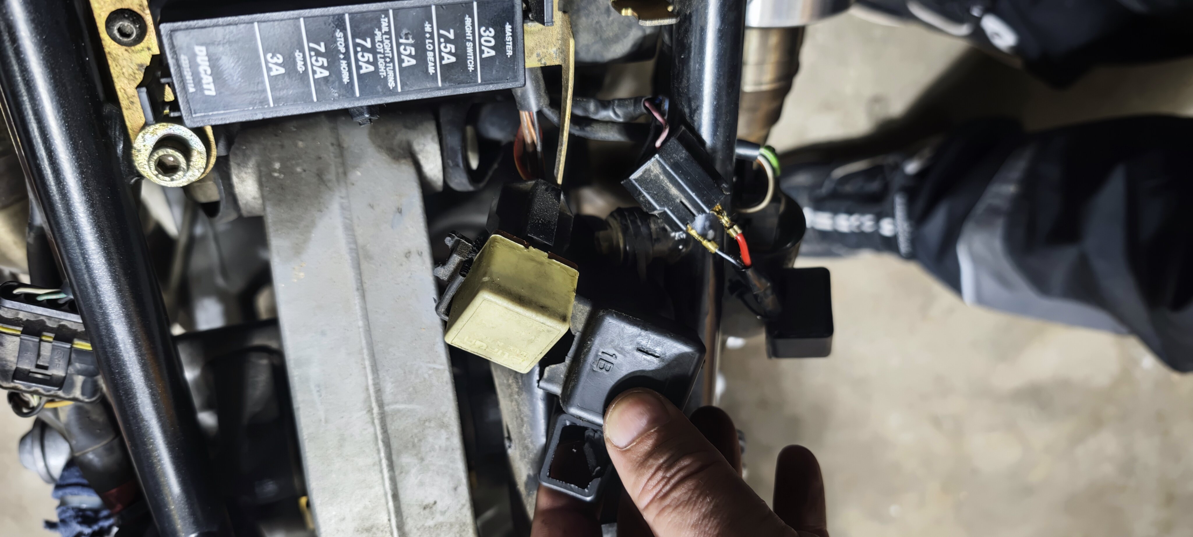

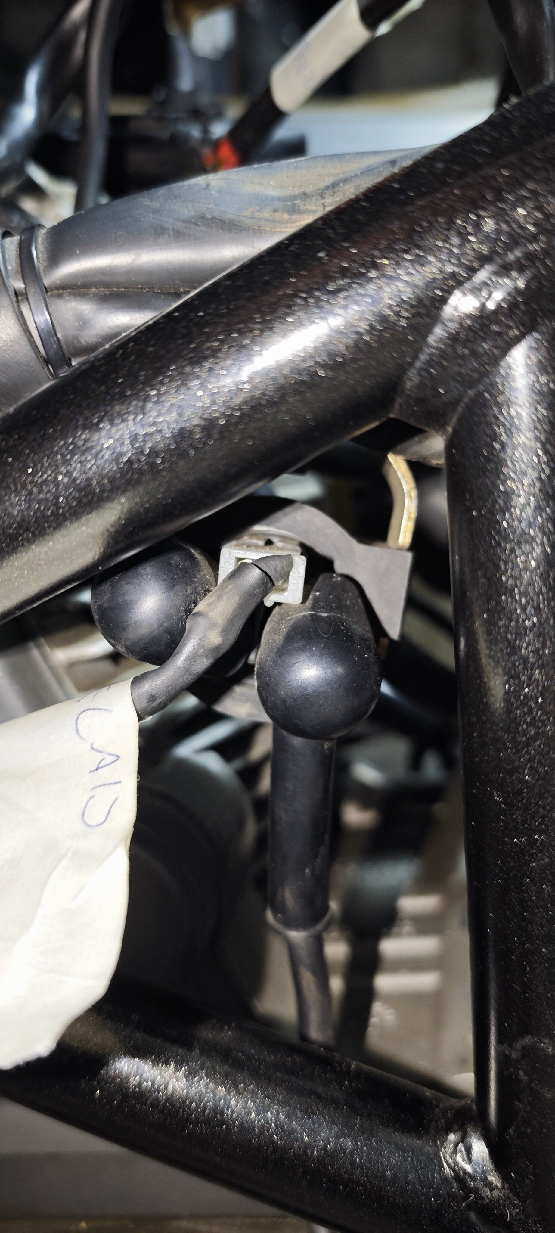

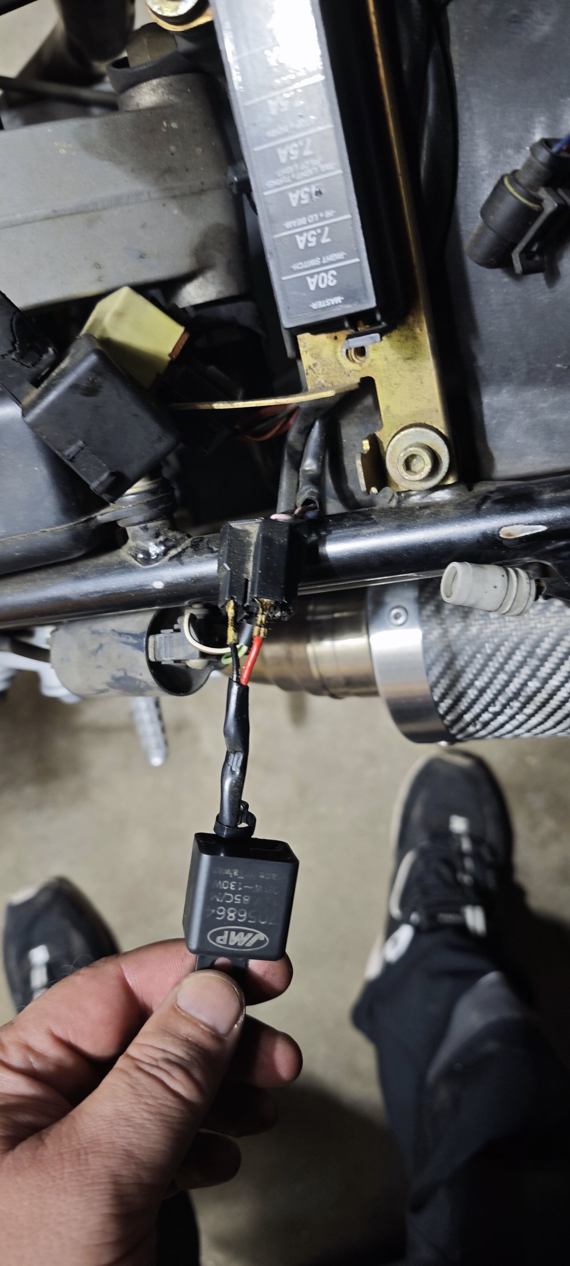

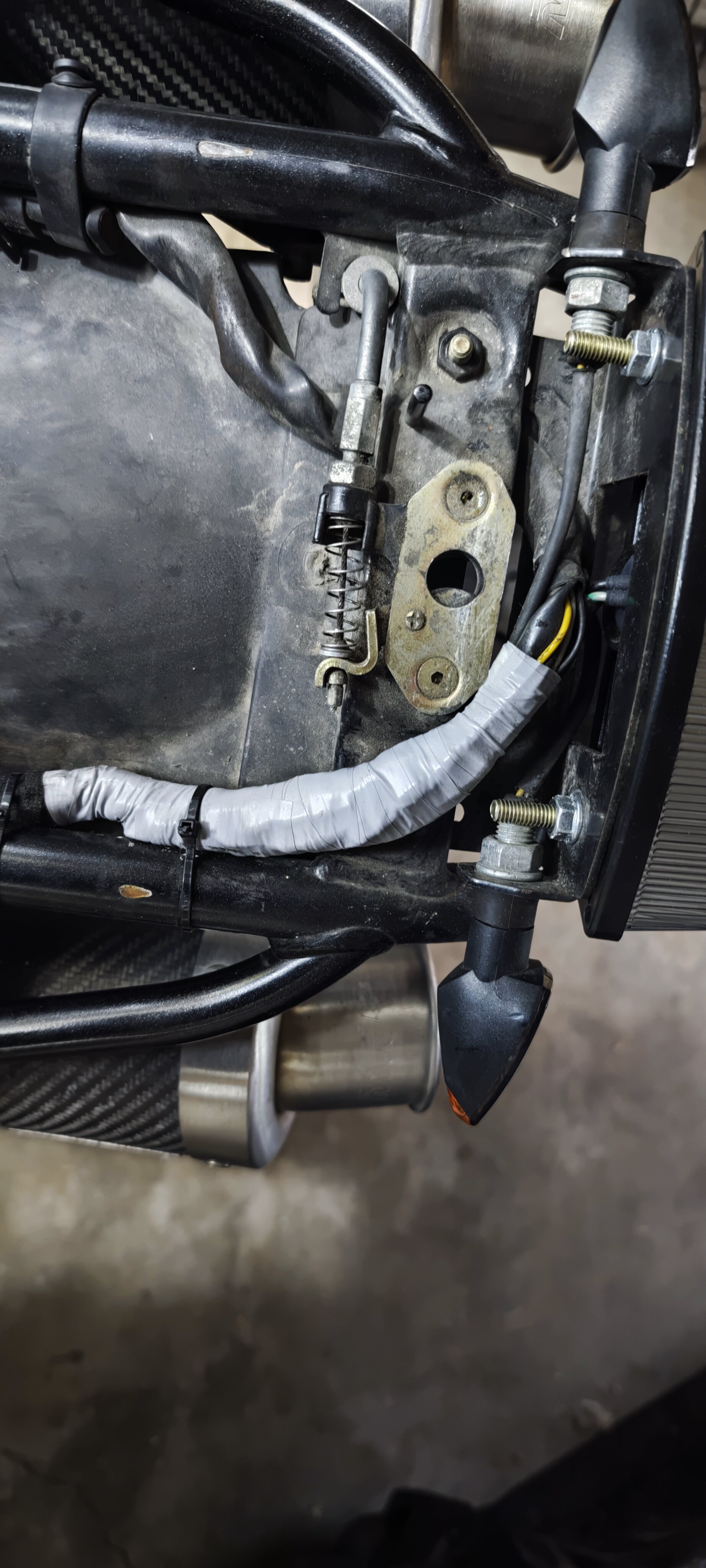

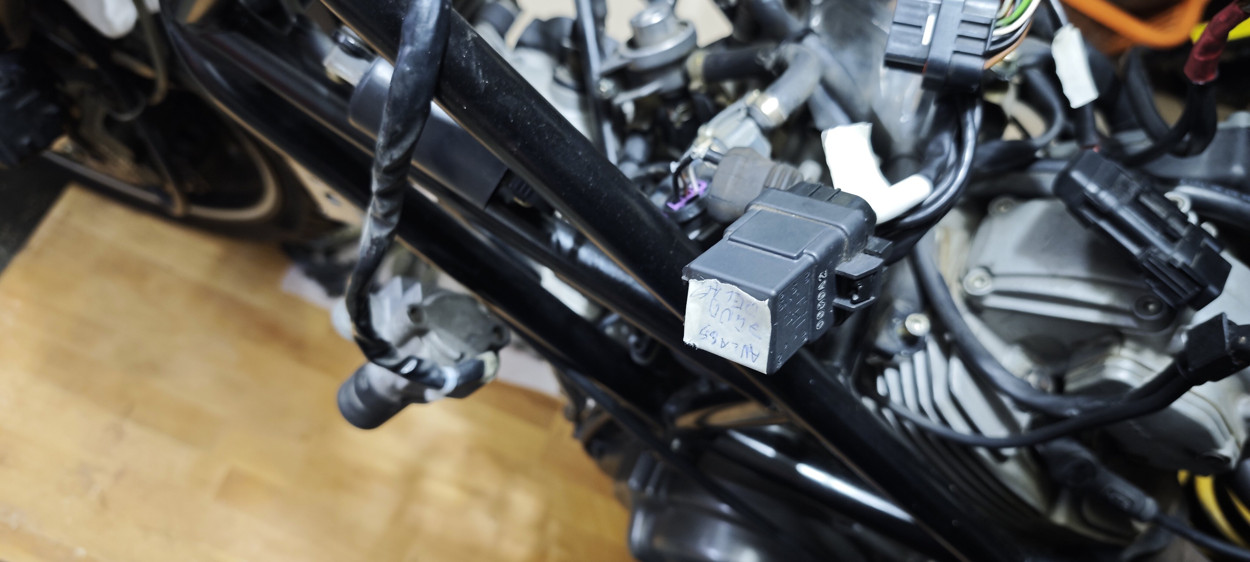

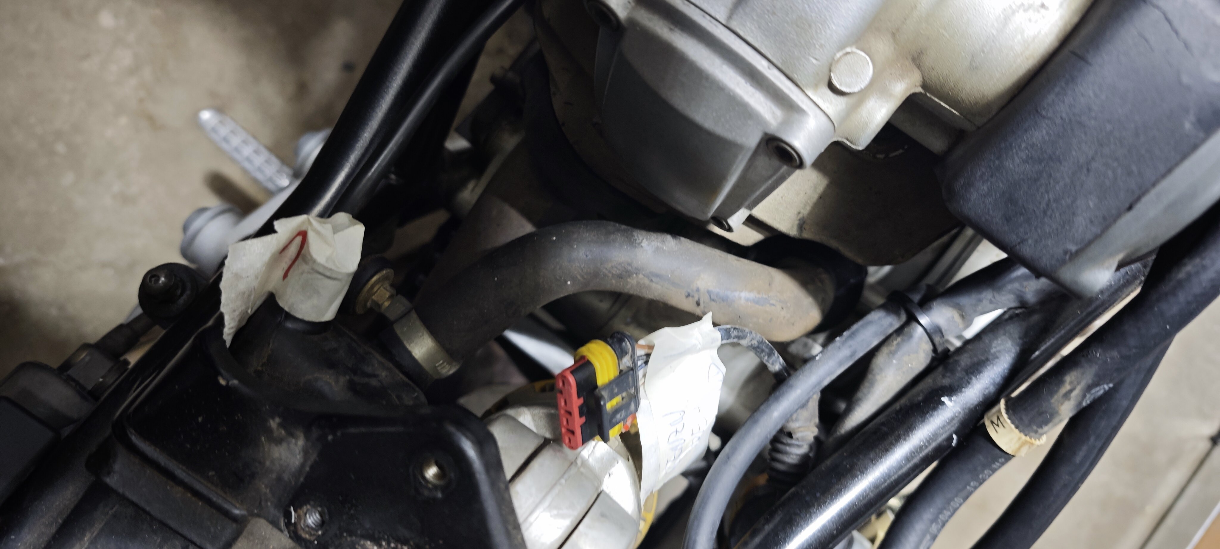

Ich habe mich auch mit dem Kabelbaum auseinander gesetzt.

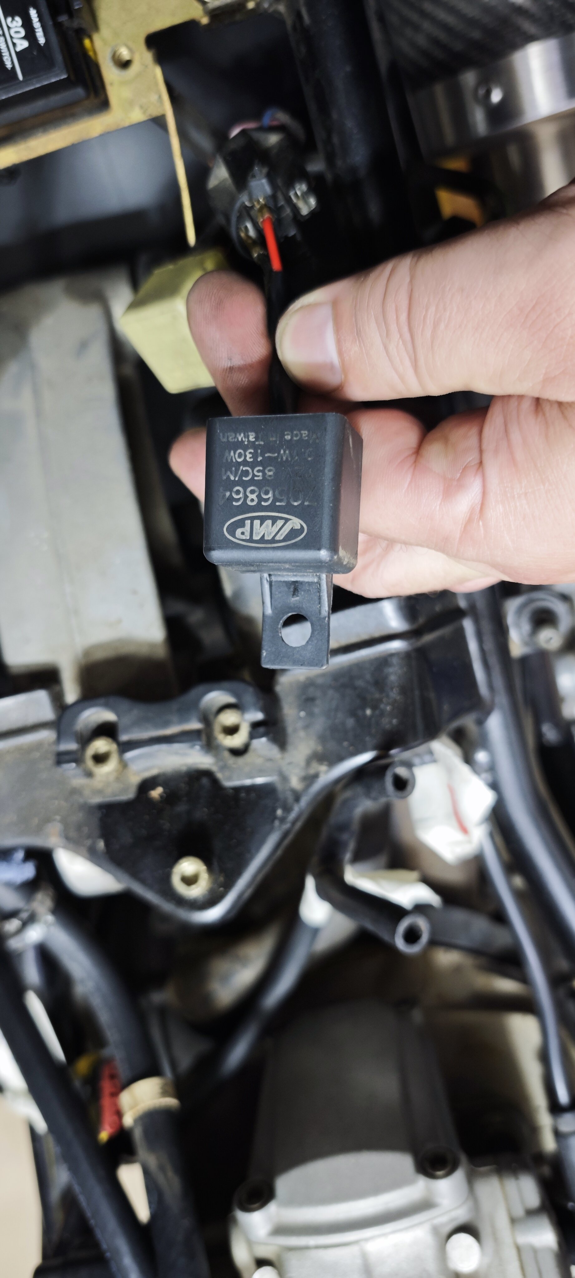

Mein Problem ist, das ich noch nie eine M-Unit in ein Einspritzermoped verbaut habe, bisher waren es immer Vergaser. Da tu ich mich gerade etwas schwer aber wird schon werden denk ich, so kompliziert kann das ja auch nicht sein. Ich habe auch schon fast alle Teile ausfindig machen können. Zünd/Einspritztelais,Einspritztelais
Anlasserrelais,
Anlasserrelais
Blink und Lichtrelais, sämtliche Kontakte für Bremslicht usw...
BlinkerrelaisLichtrelais

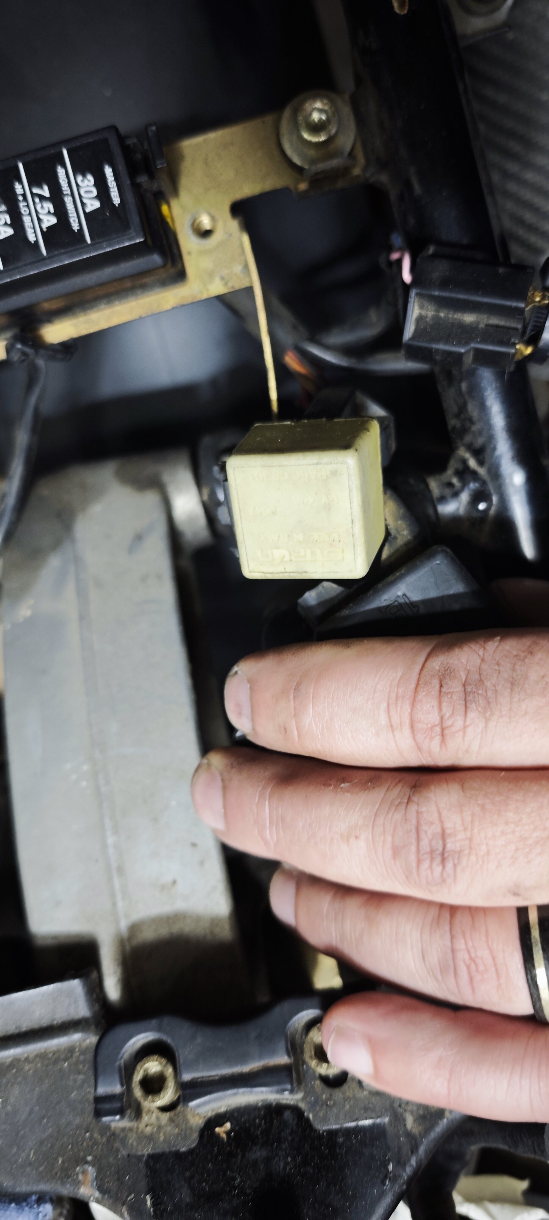

Jetzt steht in Schaltplan der Reparaturanleitung noch ein Hauptrelais, das habe ich bisher nicht finden können. Was genau meinen die damit und wo finde ich das?
Vielleicht kann mir ja jemand meine Fragen beantworten, dafür wäre ich sehr dankbar.

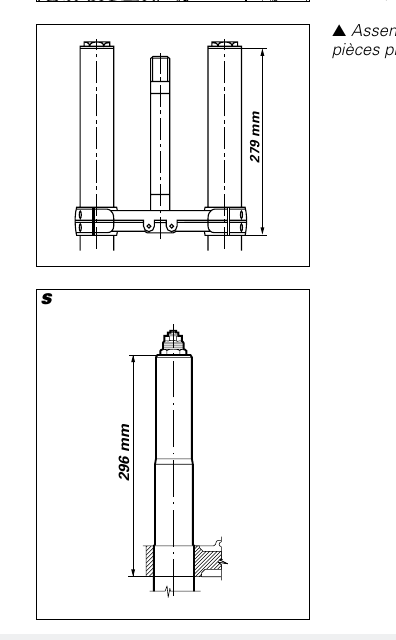

Ich hatte begonnen die Monster weiter zu zerlegen, hab den Kabelbaum auseinander gefummelt und die Gabel demontiert.
Hier gab es dann auch wie nicht anders zu erwarten war keinen Überraschungen für mich. Das alte Lenkkopflager war ziemlich durch, es lief rau und hakelig. Die Lagerschalen an sich sahen eigentlich noch gut aus. Aber ich hab alles im Ganzen erneuert.

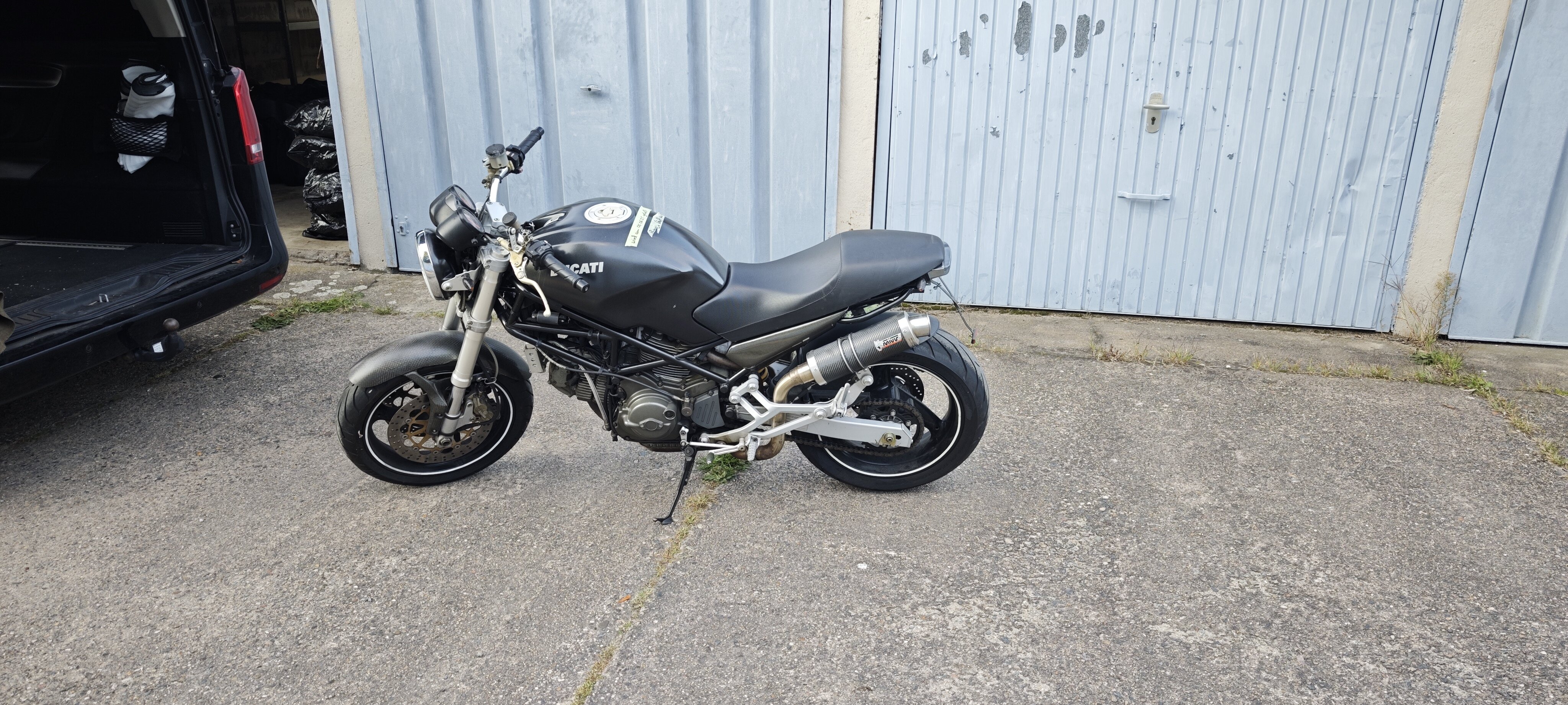

Leider musste ich hier unterbrechen, zum einen musste ich meine Garage räumen 🙄, weil die Alte abgerissen werden soll und zum anderen stand meine Meisterprüfung vor der Tür.
Also alles wieder halbwegs zusammenbauen damit die Duc transportiert werden konnte. Dann einen neue Garage suchen und den Umzug über die Bühne bringen. Dann hieß es die Nase wieder in dei Bücher stecken. Nun hab ich die Prüfungen hinter mir und kann mich wieder der Monser zuwenden.

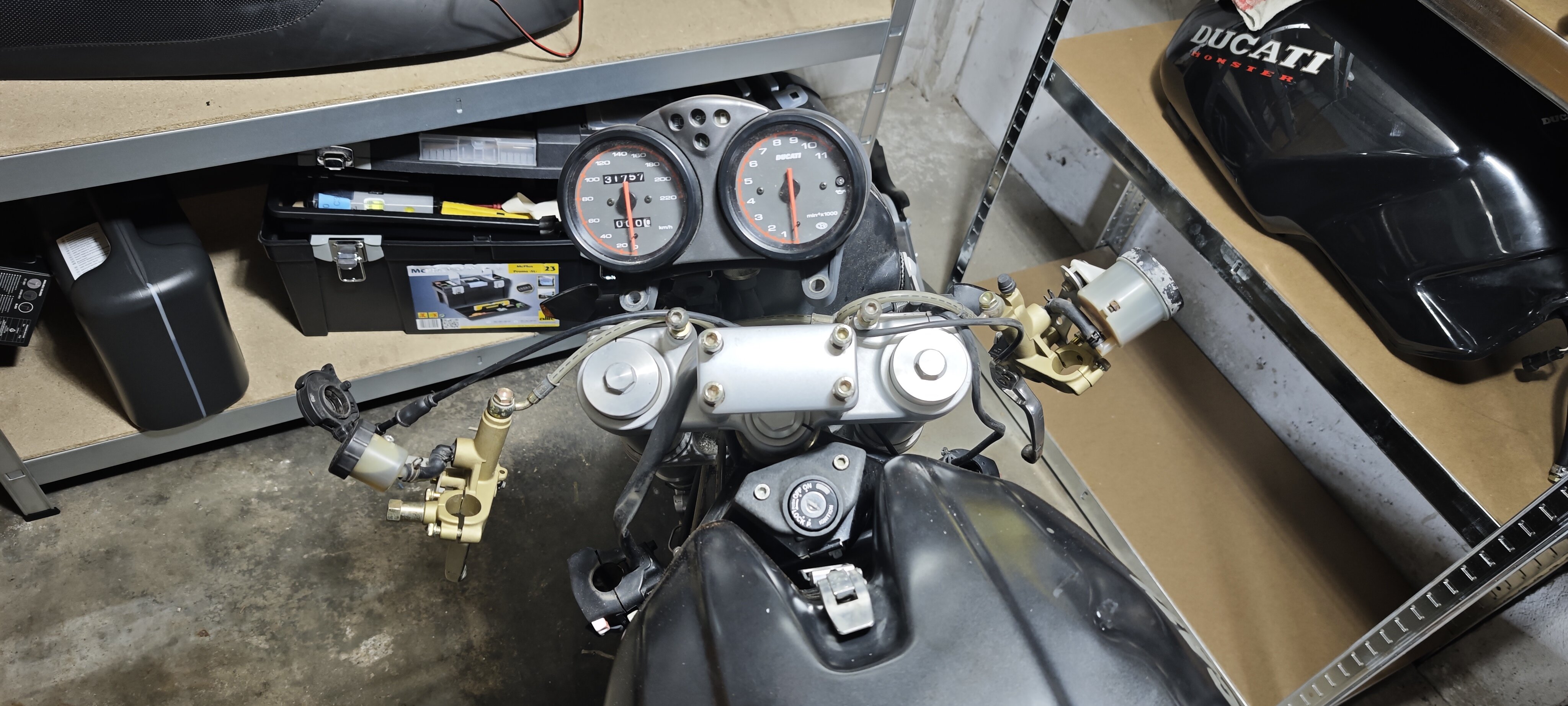

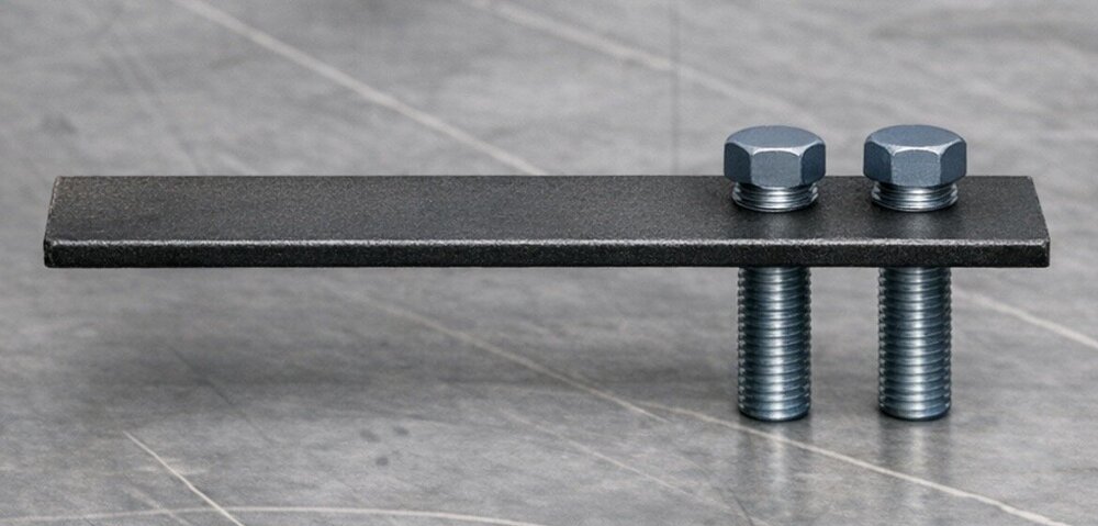

Hier sieht man auch ein Teil was mich massiv stört oder gestört hat, diese hässliche Lenkerklemmplatte. Aber zum Glück gibt´s Used Italian Parts, die hatten von der Monster 900 noch die Einzelklemmstücken bei Kleinanzeigen im Angebot. Da hab ich gleich zugeschlagen.
Die Druckplatte einer Anti Hopping ist nicht mit dem Kupplungskern verzahnt im Gegensatz zur Originalen Kupplung. Das ist nicht miteinander Kompatibel.
Des weiteren ist natürlich die Mechanik im Kern der AHK der Unterschied zur normalen Kupplung. Federn/Rampen/lager sorgen dafür dass die Kupplung Drehmoment/Bremsmomentunterschiede ausgleichen kann. Salopp gesagt rutscht die Kupplung durch wenn der Lastunterschied beim Einkuppeln zu groß wird.
Einzig der Korb sowie Scheiben und Beläge (und ggfs Federn) wären beim Wechsel auf AHK weiter nutzbar.
Viel Erfolg mit dem Projekt. Bin gespannt auf das Ergebnis.
PS: Der Rundscheinwerfer ist es was die Monster ausmacht. ;)
Ok danke für die Antwort. Die Druckplatte ist bei der AHK auch anders?
