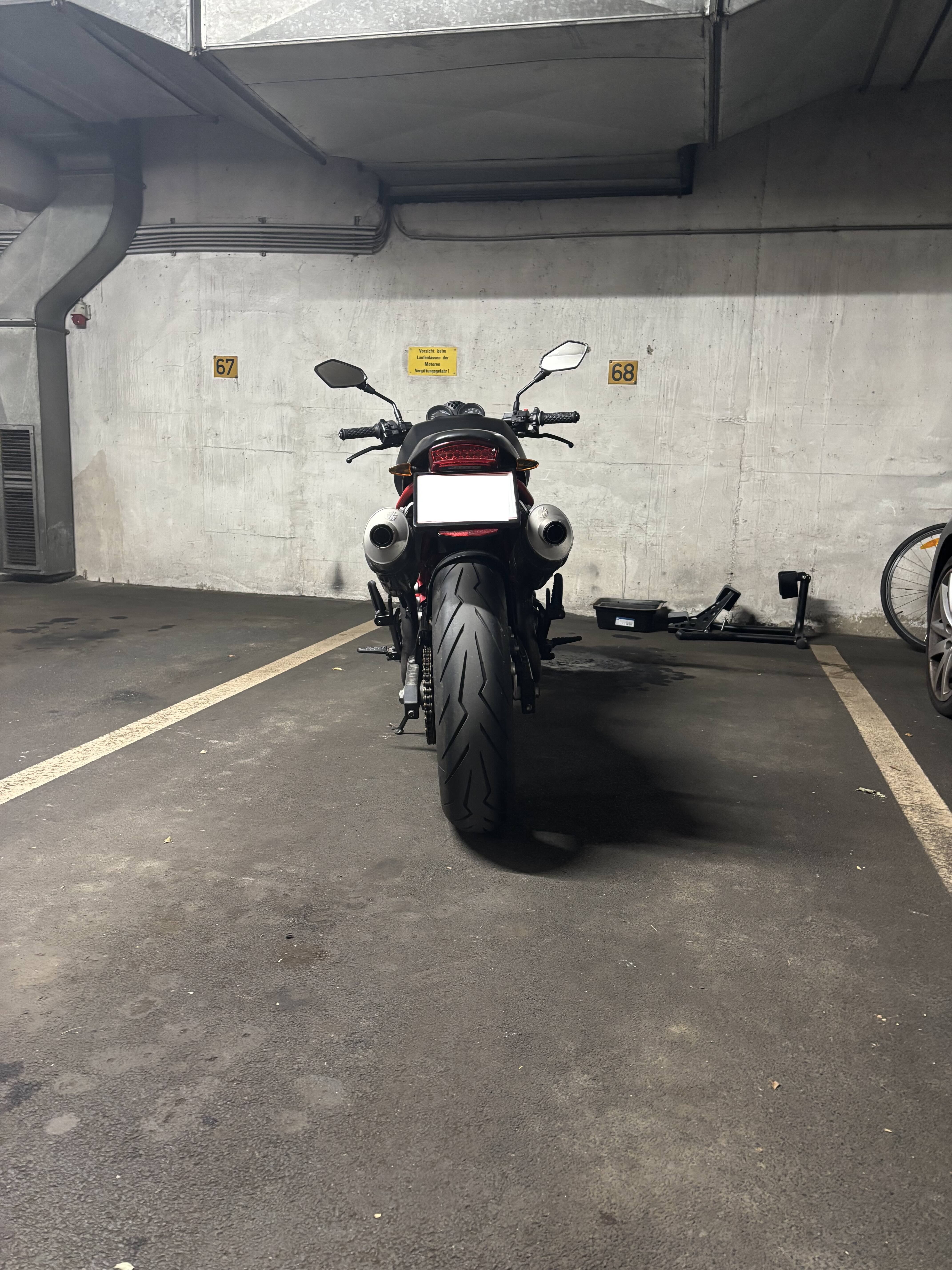

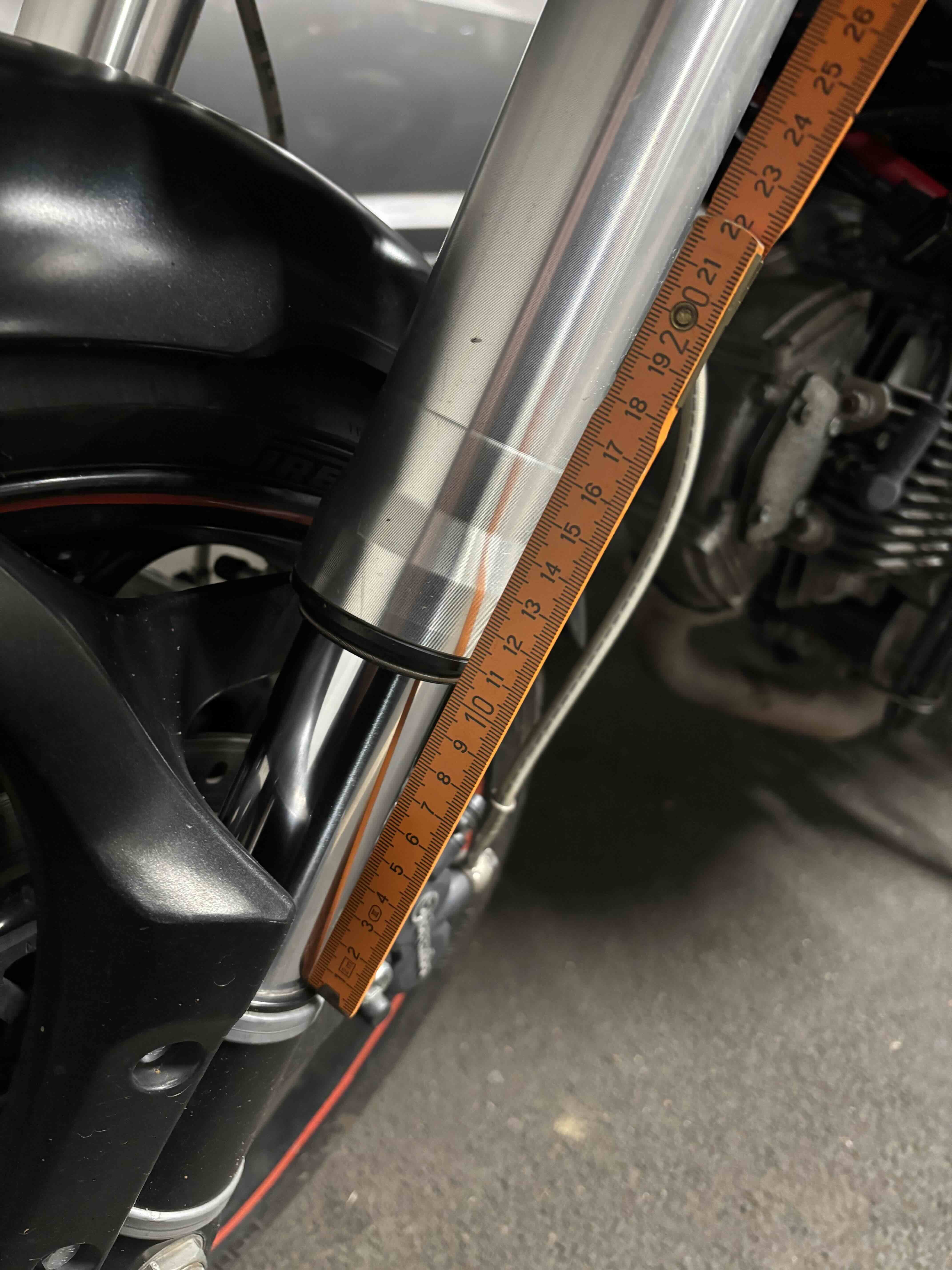

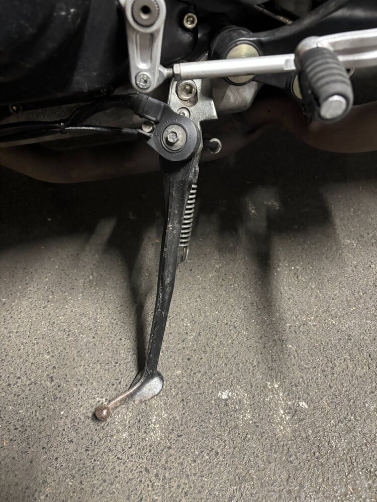

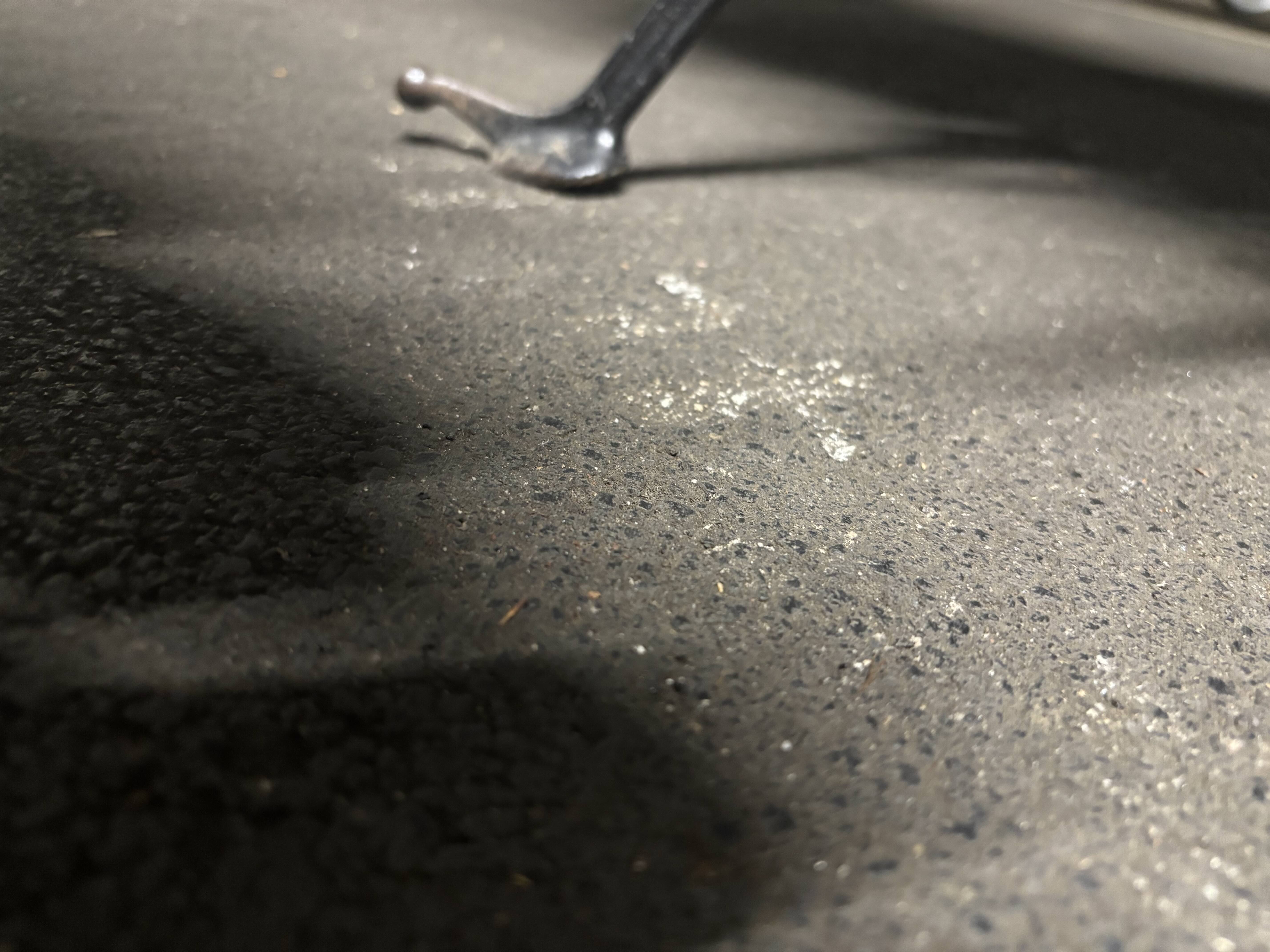

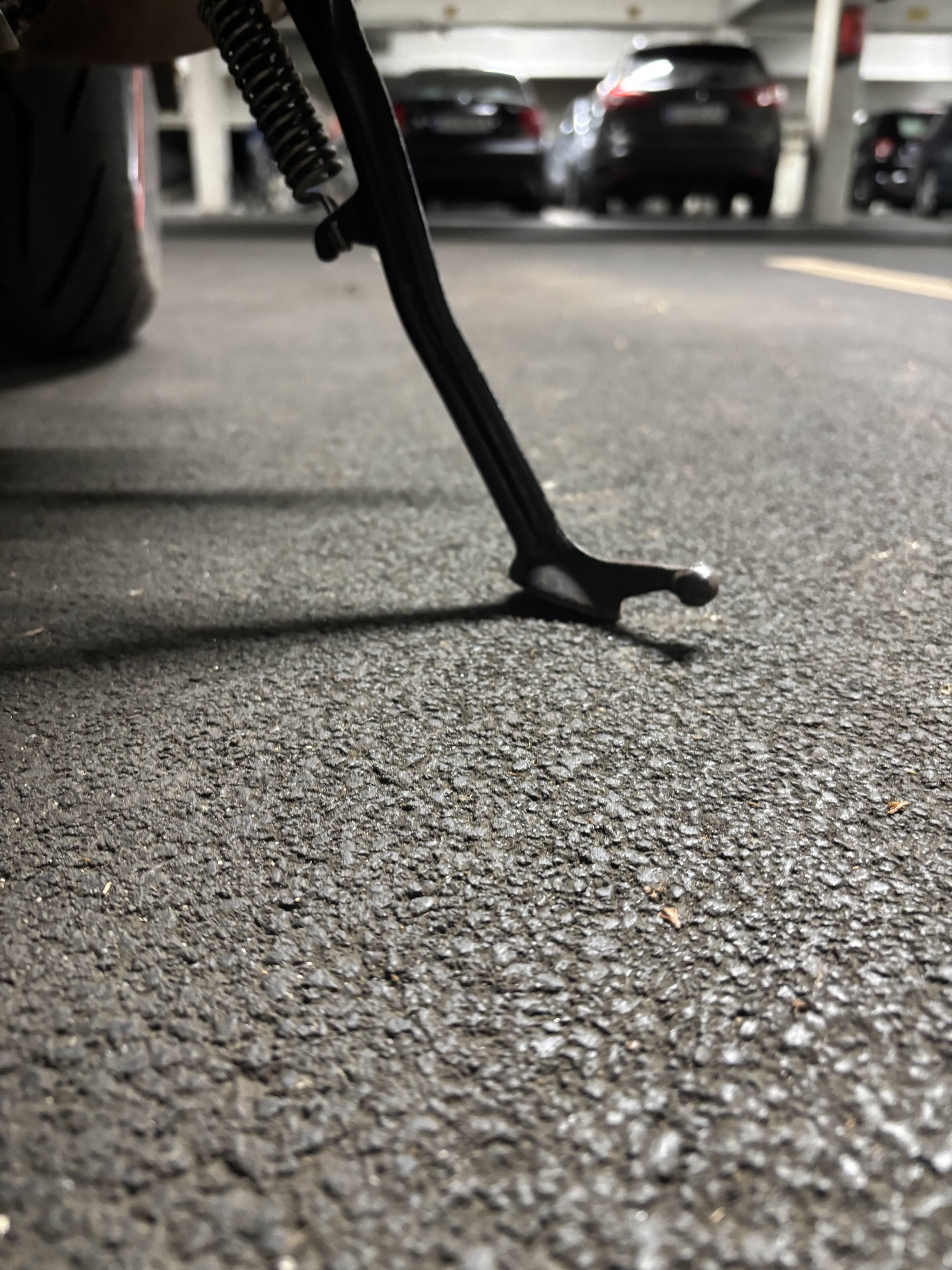

So, ich habe meine Monster Winterfest gemacht (bin tatsächlich seit dem letzten Post hier nicht mehr damit gefahren - seht es mir bitte nach) und habe in diesem Zuge auch Fotos gemacht und versucht nachzumessen.
Meiner Meinung nach passt irgendetwas mit meinem Ständer oder Setup nicht.
Tieferlegung sollte keine verbaut sein, sie hat +- ihre 770mm Sitzhöhe.
Vorne sieht auch soweit alles okey aus. (Siehe Foto + die Gabel sieht auch nicht wirklich versetzt oÄ. aus)

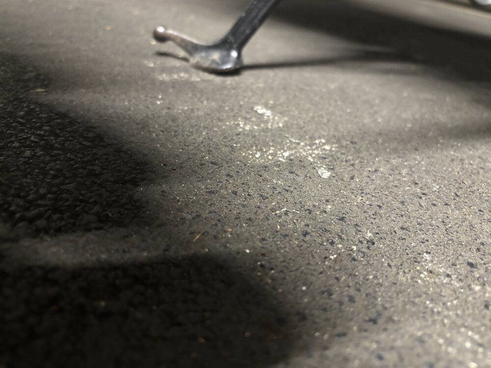

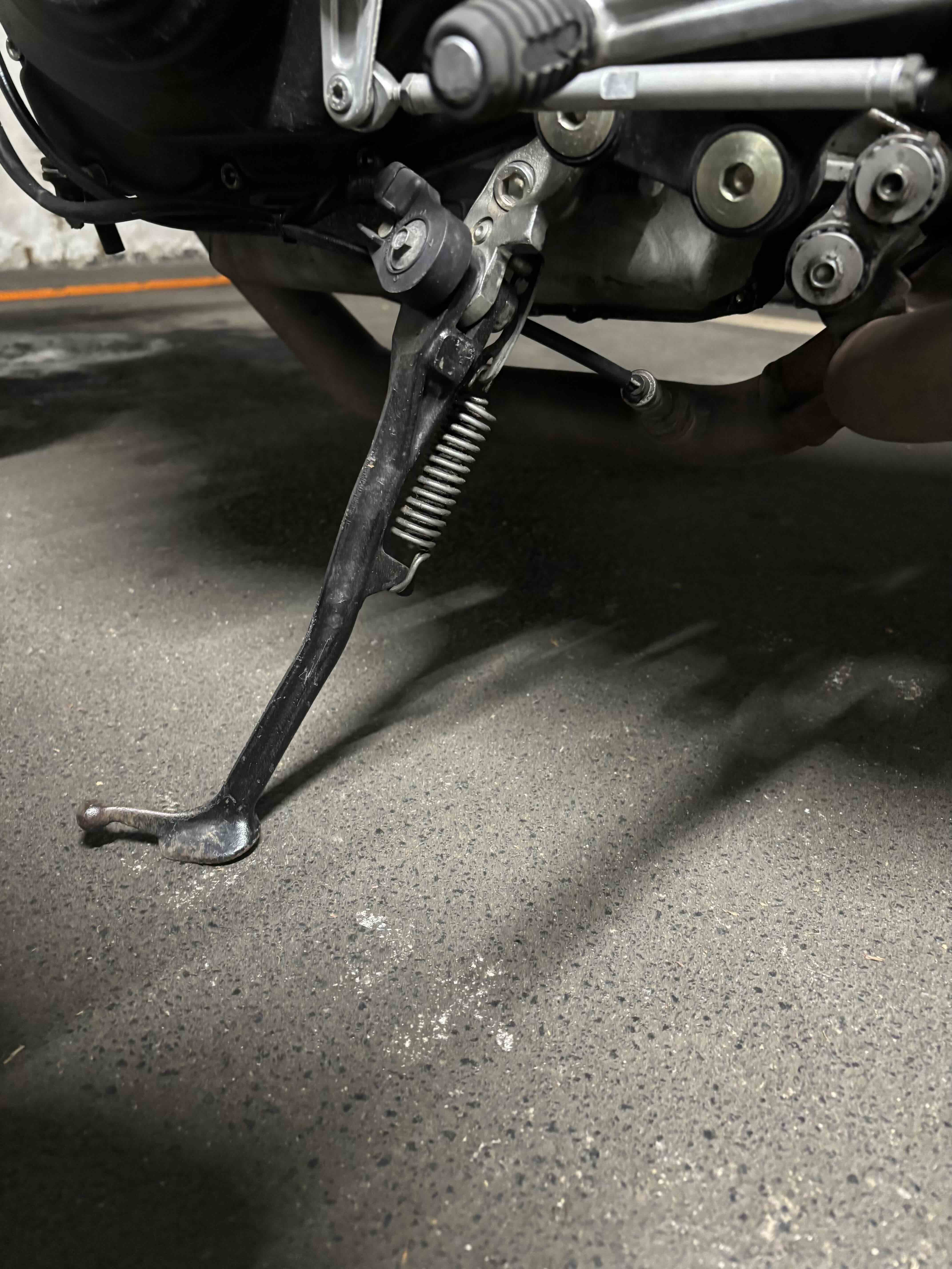

Meiner Meinung steht der Seitenständer jedoch auch nicht "satt" auf dem Boden, sondern nur teilweise. Man erkennt das relativ gut auf den Fotos wie ich finde.
Würde der Seitenstände ein wenig mehr von der Monster "abstehen" dann würds auch besser auf dem Boden aufliegen und der Stand wäre meiner Meinung nach wesentlich stabiler.
Stand jetzt ist das Parken auf der Straße jedes Mal ein Abenteuer und ich gehe immer mit einem unguten Gefühl von der Ducati weg.
Hab auf meiner kurzen Abschlussrunde kurz neben einer Duke und einer MT07 geparkt und musste dann die Monster wo anders hinschieben da sie einfach nicht wirklich stabil stand.
Ich denke ich werde versuchen einen gebrauchten Ständer irgendwo aufzutreiben und hoffe das dieser nur verbogen ist oÄ.
Danke & Lg
Sieht für mich so aus, als wäre der Ständer verbogen, im Bereich oberhalb des Knicks, wo die Feder angebracht ist. Der sollte denke ich so weit nach außen gehen, dass der Ständer unten plan auf dem Boden aufsteht. Vielleicht ist sie mal umgefallen (?). Mit einem neuen (gebrauchten) Ständer denke ich steht die wieder richtig.

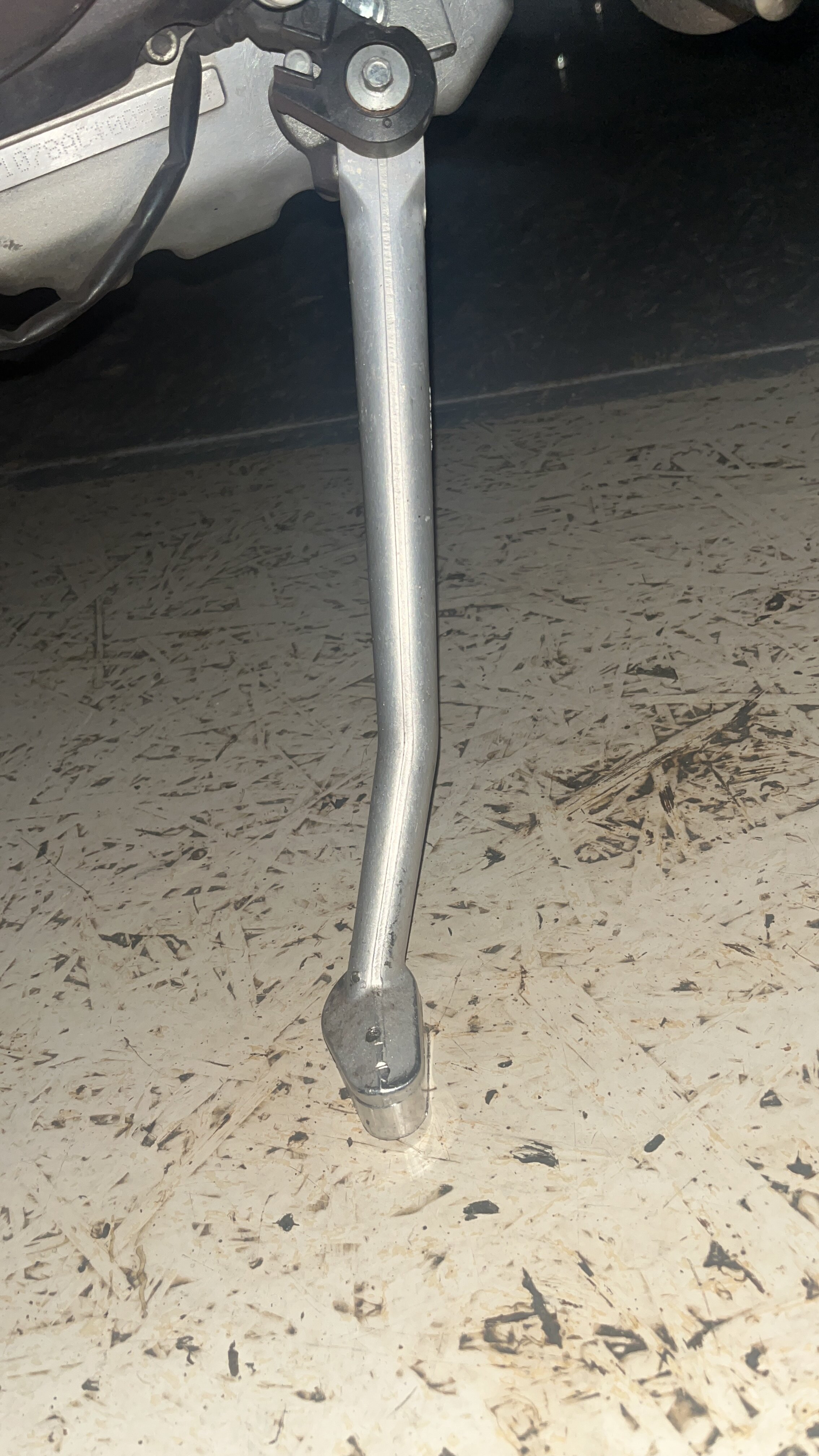

Dass sich ein Ständer verbiegt ist eher unwahrscheinlich. Er würde brechen, zumindest müsstest du Risse erkennen. Für mich schaut es eher aus, dass er nicht orginal ist. Ich hatte bei meiner 1100S genau das umgekehrte Problem und habe eine Unterlage angebracht damit sie etwas gerader steht. Micht hat sehr gestört dass jedesmal beim Volltanken Benzin ausläuft. So habe ich das Problem gelöst.
Für eine 695 sind die Auspüffe auch sehr hoch. Könnte sein dass ev. doch einiges verändert wurde.
lg Harry
Miss einfach mal die Länge - bei meiner 695er sind es von der Mitte der Befestigungsschraube für den Schalter bis zum Fuß ca. 23 cm.
Die Auspufftöpfe sind aber nicht original so, oder ist das keine 695er?
