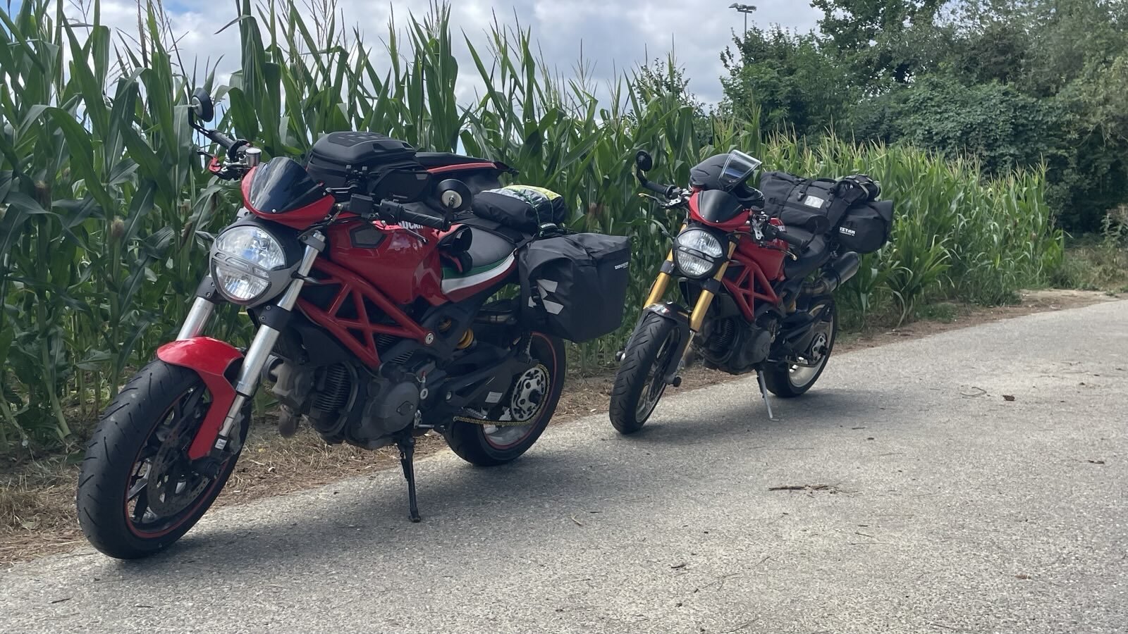

So, der Urlaub ist leider leider schon vorbei. Wir sind 8 Tage fleißig gefahren.
Unser Fazit nach 2700km Urlaubsfahrt von Thüringen via Vogesen zum Genfer See und zurück mit allen Fahrbahnbelägen und Geschwindigkeiten, immer mit Gepäck (2 Touristan Packtaschen plus Tankrucksack auf der M796, große Gepäckrolle auf der M1100), Wetter von warm&sonnig bis kühl&pitschnass alles dabei, jedoch keine absoluten Hitzefahrten, Fahrstil zügig, aber schön rund, wg. Gepäck nicht bis ganz auf Kante
(Aussagen meiner Frau, sie wollte nicht tauschen, ich bin nur einmal kurz zur Tanke gefahren)
- sehr gute Lenkpräzision, viel besser als (m)ein abgefahrener CRA4, völlig freie Linienwahl auch bei höheren Geschwindgkeiten (der abgefahrene Conti ist da etwas schwieriger...)
- wenig Aufstellmoment beim Bremsen (vo), bremst insgesamt sehr schön, wenn eingefahren
- funzt auch bei Regen prima, gut erfühlbarer Grenzbereich, nur ein fetter Rutscher (zuviel Gas im 2. Gang beim Auffahren auf Schnellstraße in wassergefüllter Spurrinne auf dem Beschleunigungsstreifen)
- etwas weniger Eigendämpfung (2.2/2.5), aber mit vollem Profil (Mitte 6mm/Rand 5mm) war der franz. Asphalt gut auszuhalten, mein abgefahrener CRA4 (5500km bei Tourstart mit 3,5mm in der Mitte war auch nicht besser oder schlechter)
- Verschleiß  hinten <1,5mm in der Mitte und <1mm am Rand, vorne unter 1mm (rundum)-> das wird wahrscheinlich eine ganz brauchbare Laufleistung abgeben
(bei meinem Conti sind 2mm rundum verschwunden, der bekommt jetzt noch ein paar Gnadenfahrten bis die Marke weg ist, aber 8200km für den HR ist super, vorne sind die Flanken fast durch, dafür mittig noch reichlich Profil)
Alles in allem sehr empfehlenswert (zumindest für unsere Zwecke). Ich schreibe vielleicht später noch, wie es sich Richtung Lebensende des Satzes ausgeht.

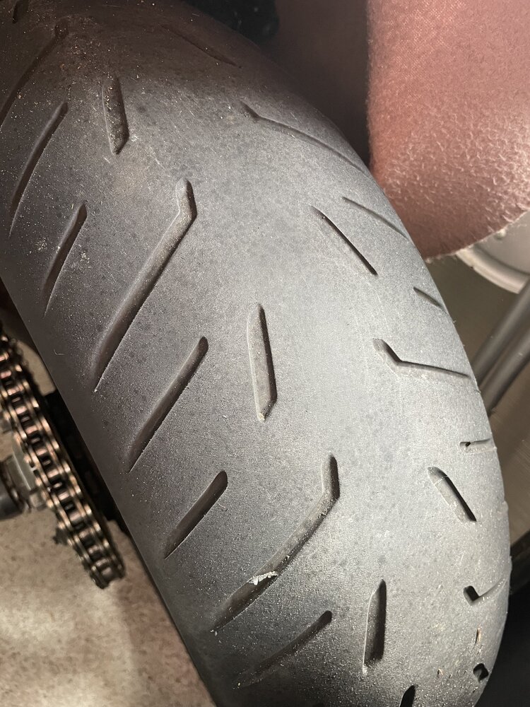

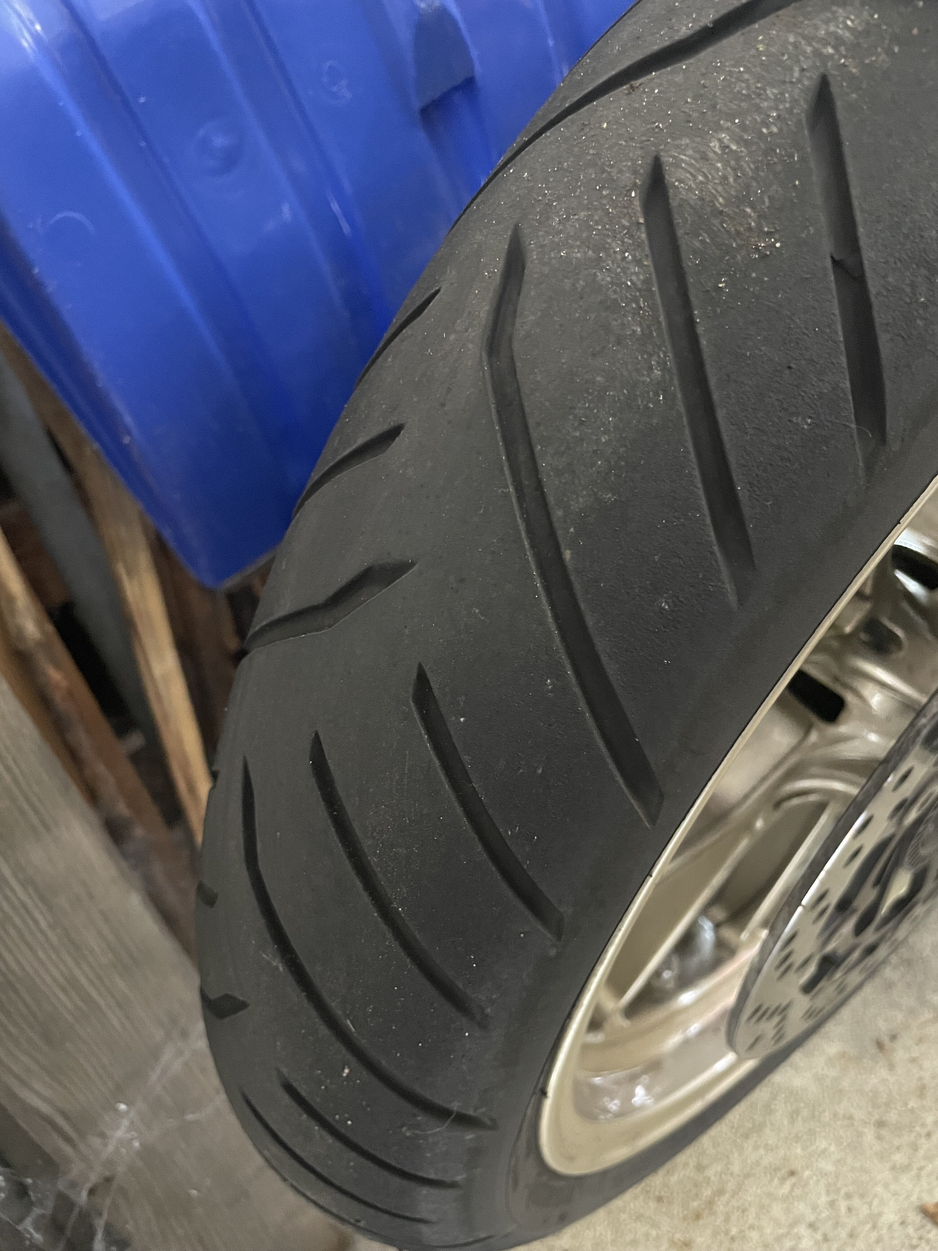

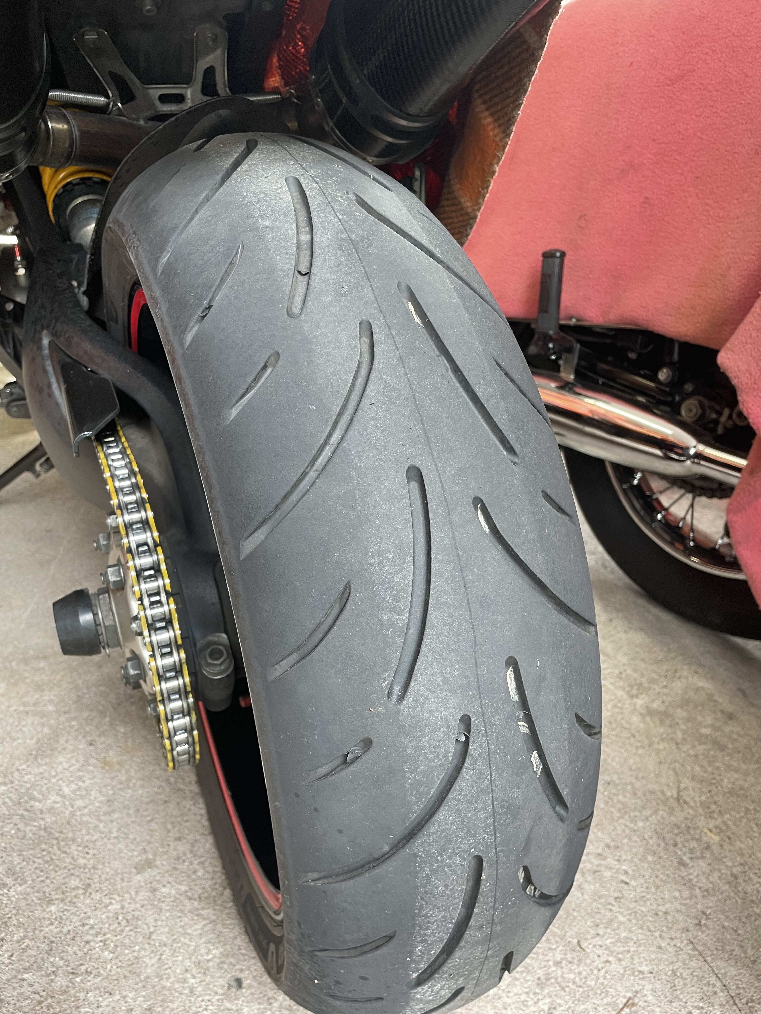

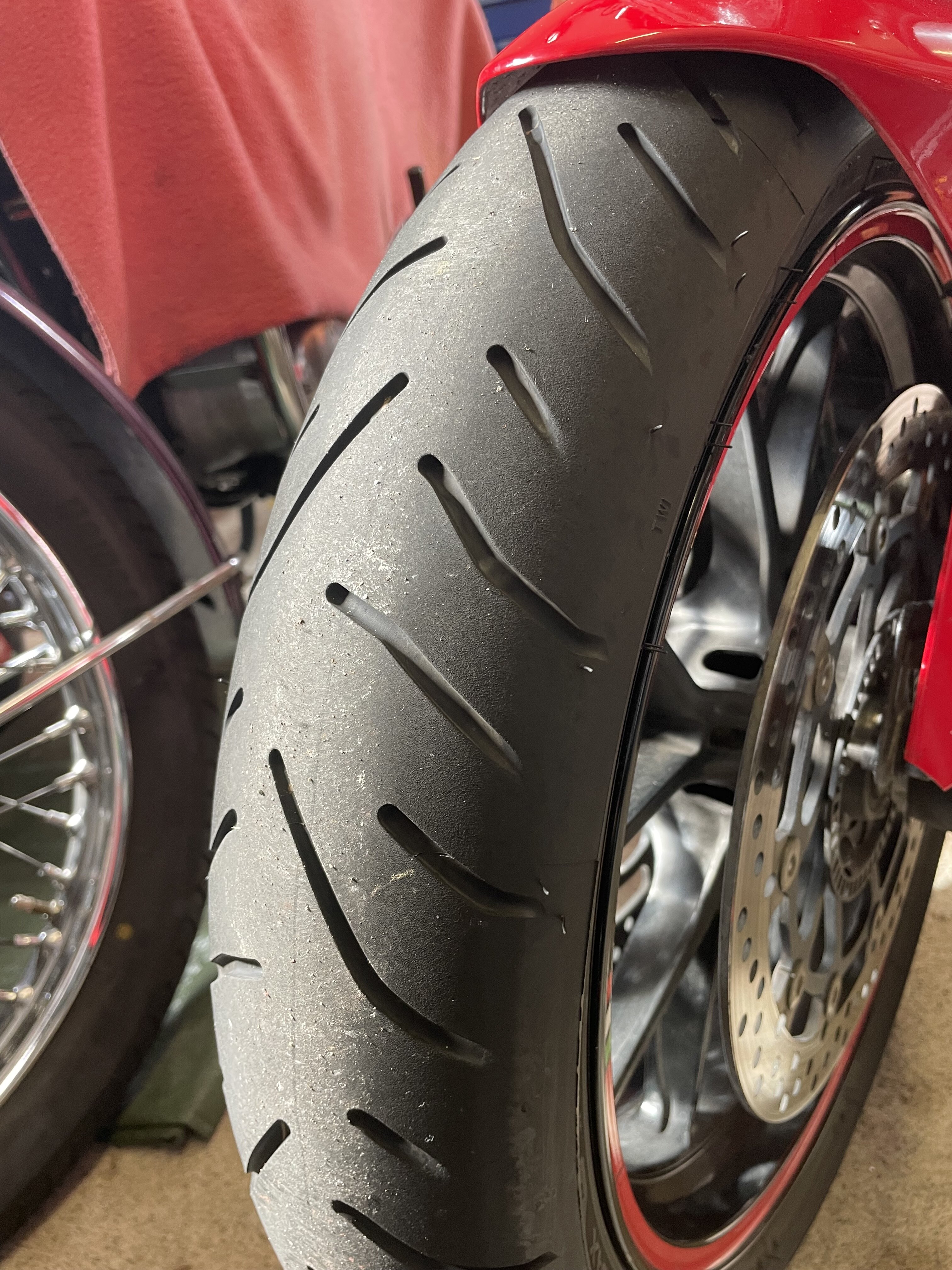

Hier (endlich) die Reifenbilder.
IMG_3532.thumb.jpeg.0218dbb3467c08531e1010c1668cfeaf.jpegT33 VR mit ca. 2700km (M796)
IMG_3533.thumb.jpeg.d3d05484de35654c6662041c8e0301db.jpegT33 HR mit 2700km (M796)
IMG_3529.thumb.jpeg.132d845062eabec64106228fc865b363.jpegCRA4 VR mit 8200km (M1100)
IMG_3530.thumb.jpeg.a890bebfaddc01e53bc3c6c69ada2a5a.jpegCRA4 HR mit 8200km (M1100)
grüße Stefan
Der T33 sieht super aus. Die Ketten beider Motorräder auch!
Conti CRA3 fand ich zum Fahren eine Katastrophe, hat mir meine Tuono komplett vermießt. Contis bauen meiner Erfahrung nach (und der einiger Freunde) schon im ersten Lebensdrittel extrem ab. Darum freue ich mich über die Beschreibung zum T33.
Danke für die Blumen. Die Ketten werden eigentlich bei der Tour nur alle zwei Tage gemacht (700-800km). Aber ich habe nach der Tour beide Moppeds schon generalgereinigt, inkl. der Kettenpflege, daher sind die auf den Bildern auch sauber und korrekt gespannt. Mein Nachbar hat auf der 2014er Tuono immer nur Pirelli Rosso 4 gefahren und ist zufrieden, allerdings hält der nur 4T km (HR), was mir zu wenig wäre. Und das Arbeitsfenster ist nach unten hin auch knapp. Er hatte Ende April eine VR-Rutscher mit Touchdown, wahrscheinlich weil der Reifen bei unter 10°C noch nicht so griffig war (Rechtskurve über Kuppe, ca. 90km/h...viel Glück, kein Gegenverkehr, nur Wiese). Daher noch mit einem blauen Auge davongekommen.
Ich komme mit den abgefahrenen CRAs gut zurecht. Ist sicher nicht mehr wie am Anfang, aber noch völlig ok. Werde der 1100er den HR der M796 verpassen (CRA4 mit 4200km, der war beim Wechseln auf T33 übrig geblieben) und den VR damit fertig fahren. Danach probiere ich wahrscheinlich mal den Mitas Touring Force SP aus.
