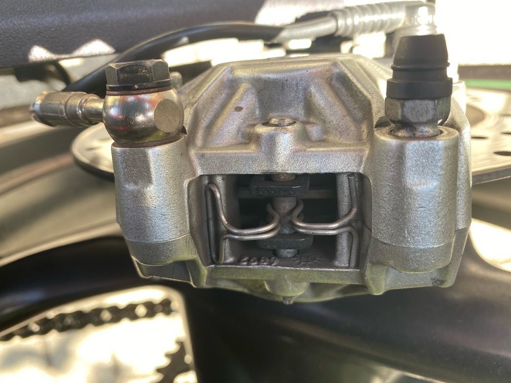

Ich habe, wen wunderts, Probleme mit der hinteren Bremse an meiner Monster 821 Stripe. Sie hat keine Wirkung, auch  icht mit pumpen.
Nun suche ich einen Wissenden, der mir erklären kann, WIE die Feder (im Bild in der Mitte) funktioniert. Ja, ich weiß, dass sie die Backen auseinander halten soll. Ich sehe aber nicht, dass die Feder an den Backen anliegt oder sie irgendwo berührt. Von anderen Bremsen kenne ich es so, dass die Feder flach auf der Oberkante der Backen aufliegt und sie so in Position hält. Das ist hier aber nicht der Fall. Ratlos!
Danke an Hummelmuc, dessen Bild ich hier als Beispiel verwende.
Edited by Gockel
Die Feder absorbiert die Schwingungen, welche von den Bremsbelägen über den Stift sonst in den Bremssattel geleitet werden und zum Quietschen führen können. Der Stift in der Mitte hat etwas Spiel im Sattel. Backen auseinanderhalten tut die nicht, die vibrieren sich von alleine etwas weg von der Bremsscheibe. Dabei hilft die o.g. Tatsache, dass der Stift etwas Spiel hat und etwas mit vibriert. Hoffe, das ist nachvollziehbar erklärt.
Aber das hat wahrscheinlich nichts damit zu tun, dass Deine Bremse nicht bremst. Vermutlich ist Luft im System. Hast Du die mal mit hochgehängtem Bremssattel (Ventil an höchster Stelle) entlüftet?
Edited by ma821
So, also die Kolben arbeiten. Ich habe nun das Spiel des Bremshebels auf 5 mm eingestellt, es scheint zu funktionieren.
Danke an die Helfenden!
