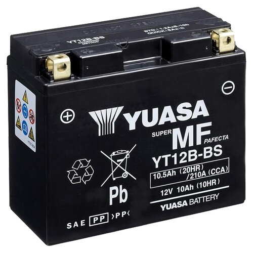

Ich fahre in der Speed Triple und der Monster die Shido Lithium Batterien, Preis passt und es funzt.
Wenn du dich aber für eine Lithium Batterie entscheidest gebe ich dir einen guten Rat. Nimm nicht die Batterie die in den Listen steht, weil die ist so klein, von den Abmessungen und der Kapazität  das es auch mal blöd sein kann, besonders wenn es mal kühler wird zB. Messe die Batterie die drin ist und orientiere dich beim Kauf an den Abmessungen. Denn sonst verkauft man dir in der Regel nur eine Mini 4 Ah Batterie obwohl für viel mehr Platz wäre. Bei Shido gibt es auch eine Schöne Liste mit den Batterien und Abmessungen. Ich habe wenn ich es noch im Kopf habe eine 6 oder 7 Ah Batterie drin. Die übrigens immer noch kleiner und weit leichter ist als die Originale Normalo Batterie.

Die Li sollte die gleiche Kapatzität wie die Blei Batterie haben.
Es wird immer wieder mit Äquivalent oder ähnlichen Begriffen geworben. Das ist Quatsch, IMHO. Viel hilft viel und die Li wiegt dann immer noch einen Bruchteil von der Bleibatterie.

Dis hat doch aber nur 5Ah statt 10
Ein Lithium hat immer eine geringere Kapazität, als Blei. Das liegt an der Zellenkonfiguration 12V.
Willst du mehr, musst du die Zellen selber kaufen und parallel verlöten, um die Kapazität zu verdoppeln.
12V Akkus sind in der Regel 4s2P (4 in reihe, jeweils 2 parallel). Diese Zellen (mit Ausnahme von vielleicht Sonderzellen) haben eher max. 3500mAh, woraus sich max. 7Ah ergeben. 2 Pakete wieder parallel dazu wären dann max. 7Ah.
Da kann ich nicht zustimmen. Weniger Kapazität haben die Li nur weil die Hersteller-um Kosten zu sparen- so bauen. In den Bauraum der originalen Bleibatterie, passt locker die gleiche Kapazität in Li.
Klar, dann würden sie aber fast das Doppelte kosten und dann kauft sie keiner mehr. Die Alliant z.B. ist so klein, davon würden fast 2 in den Schacht passen. Bei den Akkus in selber Baugröße, ist innen die Hälfte "Luft".
Kannst auch "echte" LiPo Zellen selber konfektionieren, dann passt das.

Bei der Angabe auf der Webseite ist ein Leerzeichen reingerutscht - es sind 14Ah.
Nur das die keine 14Ah hat. Wieder so ein bescheuerter Werbetext. Such Dir mal ein Datenblatt, wenn Du eines findest. Das klärt auf.
