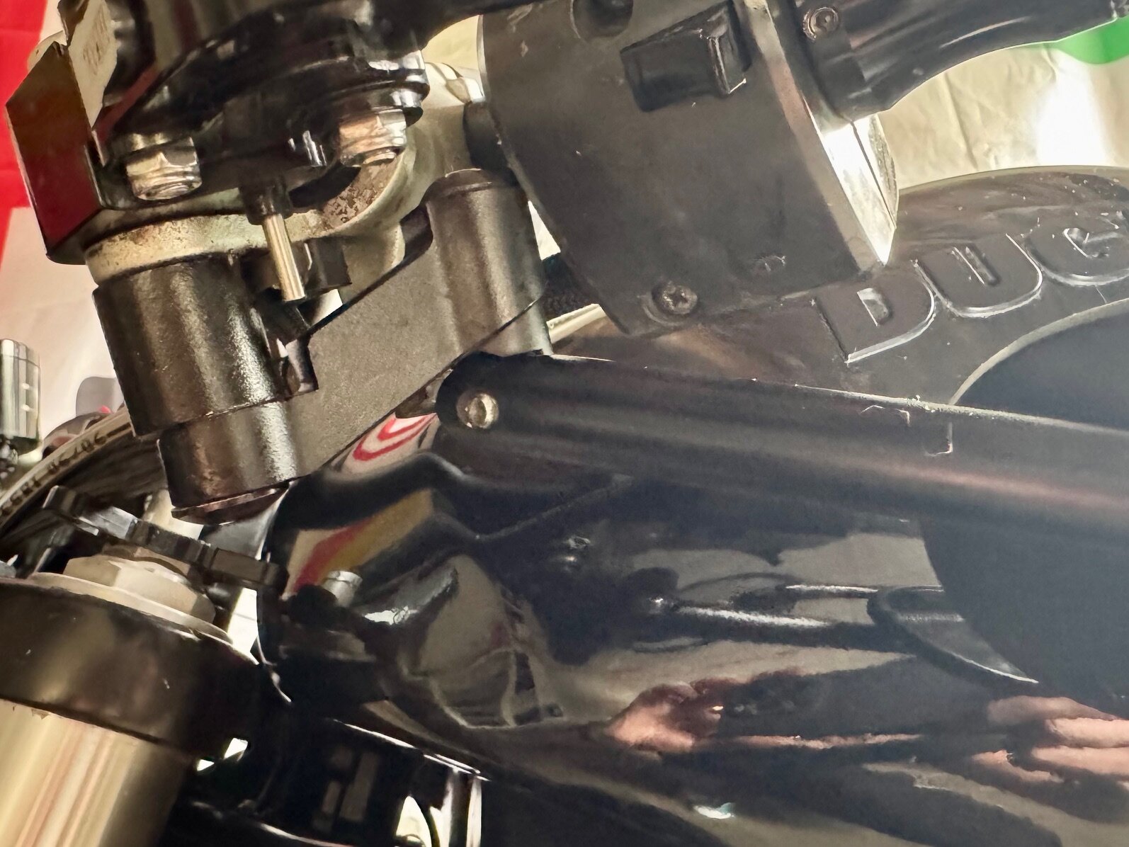

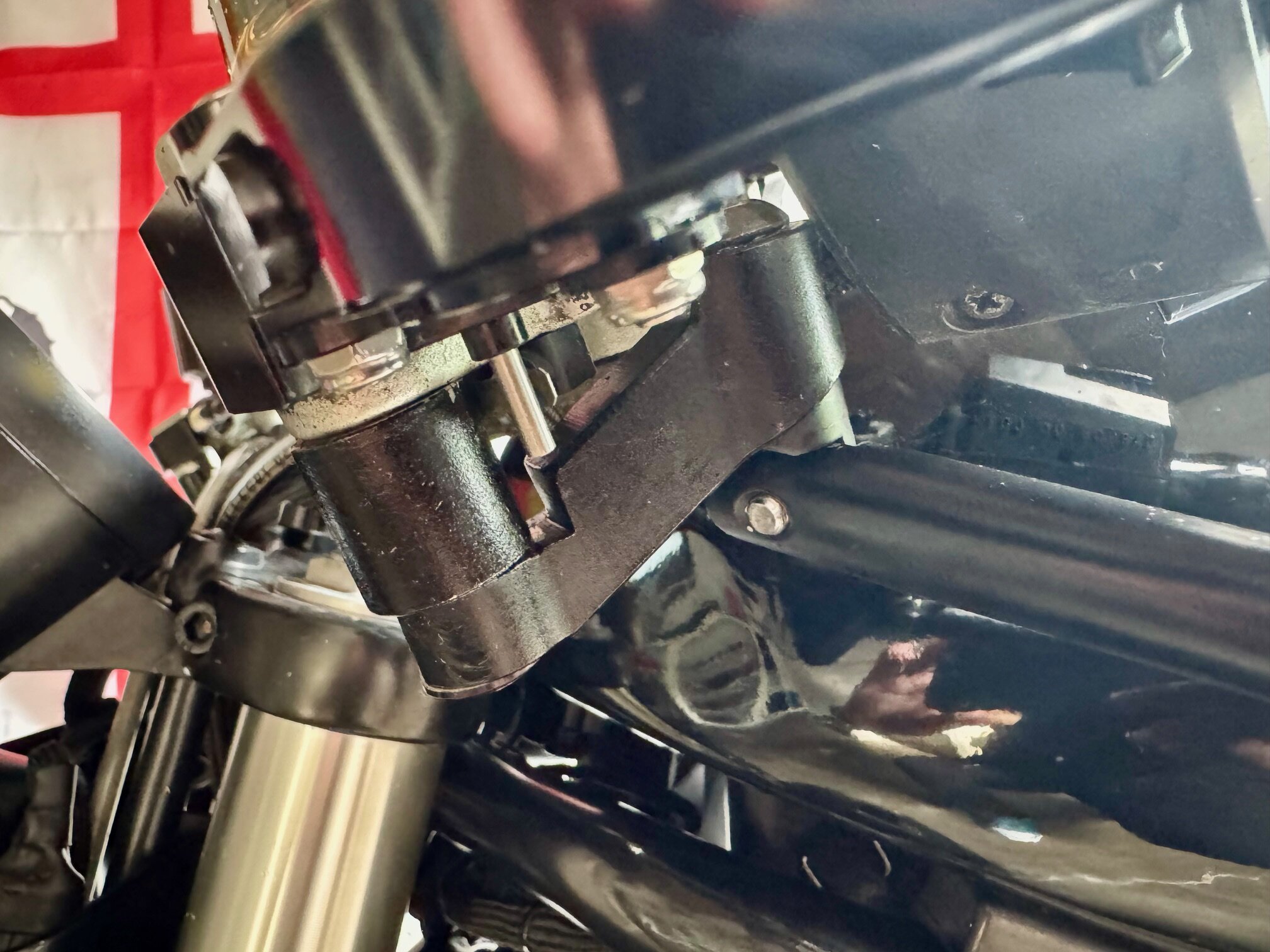

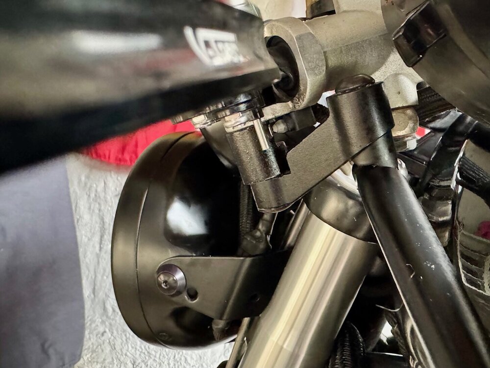

Die Befestigung ist noch eine Art "Dauer-Temporäre-Lösung". Ich hatte mir erstmal etwas zurecht konstruiert und wollte dann sehen ob das hält und auch nicht vibriert (tut es und macht es nicht). Danach war der eigentliche Plan mir was passendes Fräsen zu lassen, da kamen dann aber diverse andere Projekte dazwischen ... und außerdem will man ja auch noch fahren. :D

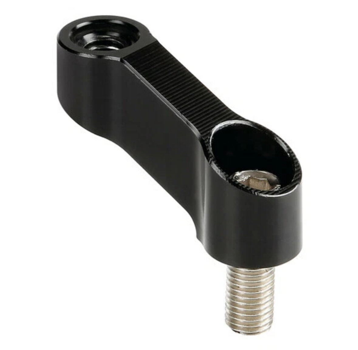

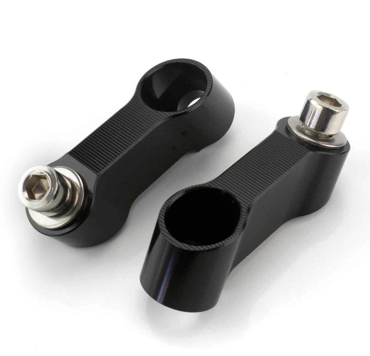

Meine jetzige Konstruktion basiert auf Spiegelverlängerungen und einem Aluminium Distanzstück. Die Spiegelverlängerungen habe ich anteilig zurechtgeschliffen und mittels der Distanzhülse von unten an die Hebelarmaturen geschraubt. Funktioniert und hält wunderbar, sieht aber noch nicht so Bombe aus.
Die Spiegelverlängerungen (gibt es hier in der Bucht):
B.thumb.jpg.ba7d69629c038f5c7b12447c3fd8906a.jpgA.thumb.jpg.a013527b61de226f57be33ed85d873b0.jpg
Hier im angebauten Zustand mit der Alu-Distanz:
