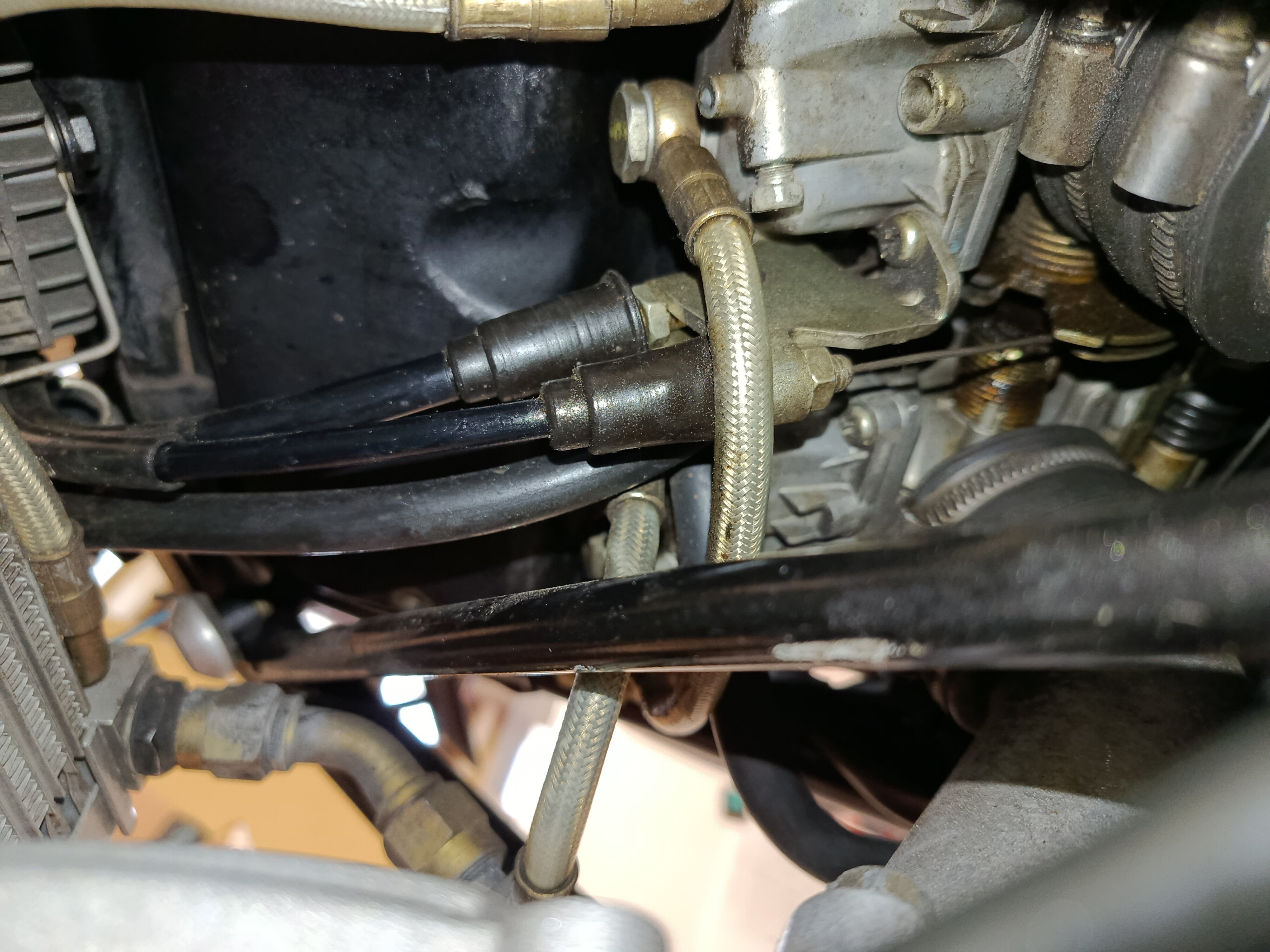

Mir erscheint das Standgas meiner Monster zu niedrig, ich will es etwas anheben. Leider kann ich keine Einstellschraube finden. Ich habe bereits die Reparaturanleitung konsultiert, jedoch ist da nur ein Vergaser mit einem Gaszug abgebildet. An der Stelle, wo sich auf dem Bild die Einstellschraube befindet, ist an meinem Vergaser keine, da ist der zweite Gaszug.
Kann mir da jemand weiterhelfen?
Gerne auch mit Bildern.
Gruß Micha

Das sind auch nur die Gaszüge! Da stellt man kein Standgas ein.
An der Drosselklappe gibt es zwei Schrauben.
Eine die für die Synchronisierung zuständig ist und eine für das Standgas.
Die für das Standgas, ist direkt an der Welle, was den Endanschlag der Drosselklappe darstellt.
Azf deinem Bild, sollte das ganz rechts sein. Da wo die Kabel an die Welle gehen.

Vielen Dank für deine Hilfe. Ich werde demnächst mal die Airbox abnehmen und mir das aus der Nähe ansehen. Dabei werde ich auch gleich die Vergaser synchronisieren.
Posted (edited)
Hab es hinbekommen. Airbox abbauen war nur aber dann doch zu aufwendig. Hab mir für 15 € eine Endoskop Kamera fürs Handy gekauft. Damit alles genau angesehen und dann an der entsprechenden Schraube gedreht. Jetzt läuft der Motor schon Rund bei ca 950 Umdrehungen.
