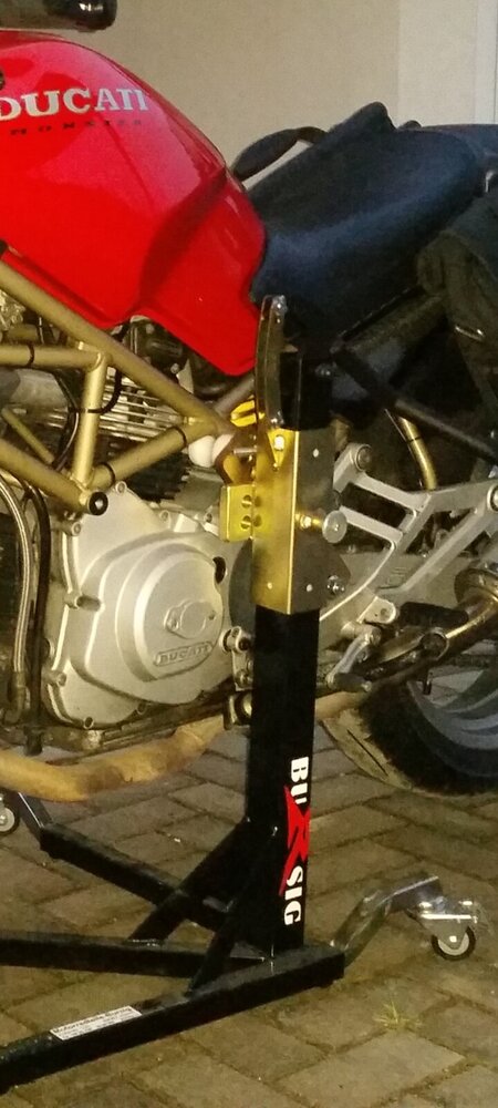

Am 2.2.2026 um 22:52 schrieb n1cknam3:
Ich schau mal nach nem Foto...
Wie gesagt, ein Aufnahmepunkt ist die Hohlachse, ein weiterer am Rahmen. Ein besseres Bild kann ich grad nicht auftreiben😉
Bollergruß Marco Screenshot_20260204_064009_Gallery.thumb.jpg.31963a9474d00a8f2c2ba76427311191.jpg
Edited by n1cknam3

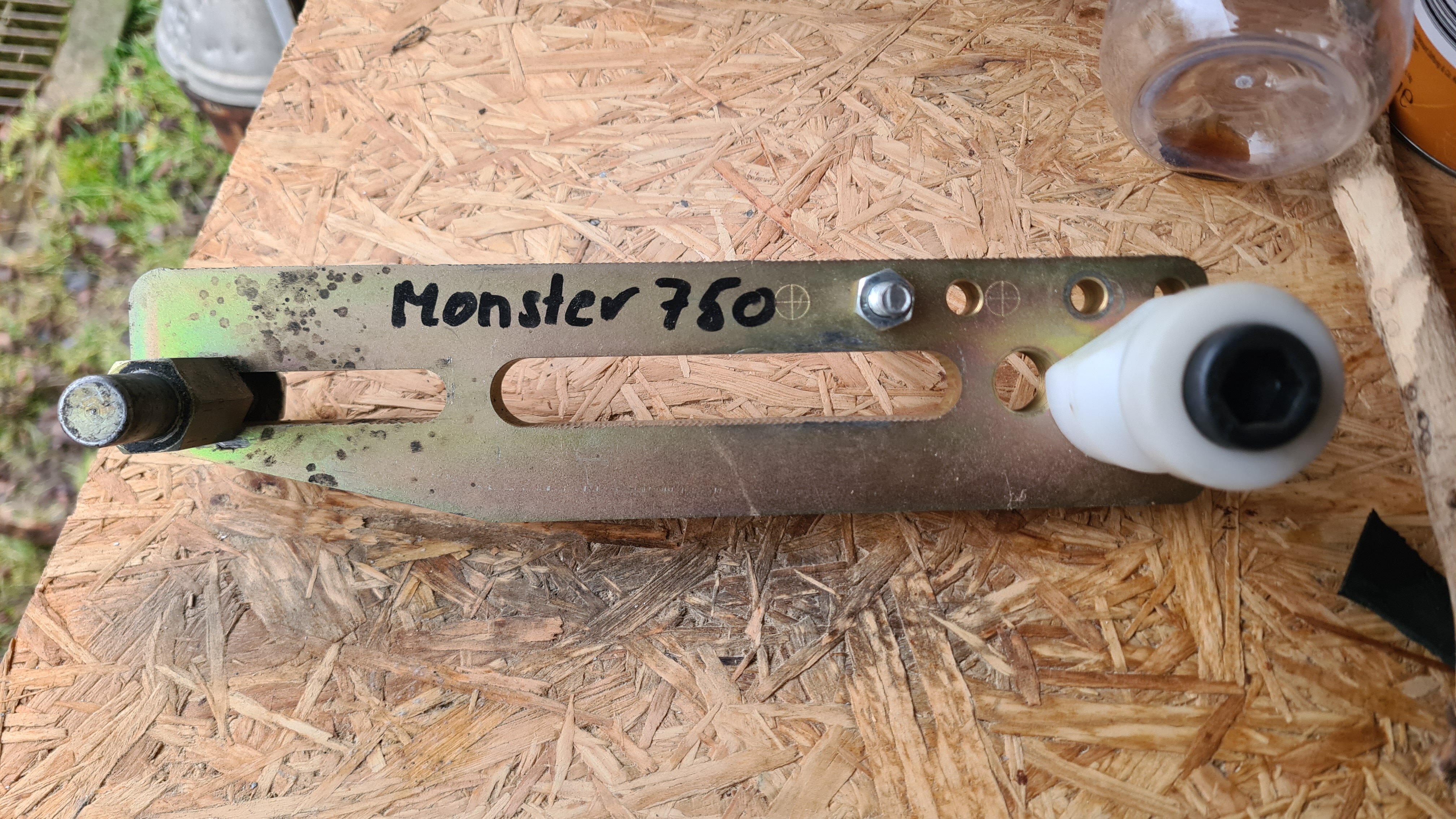

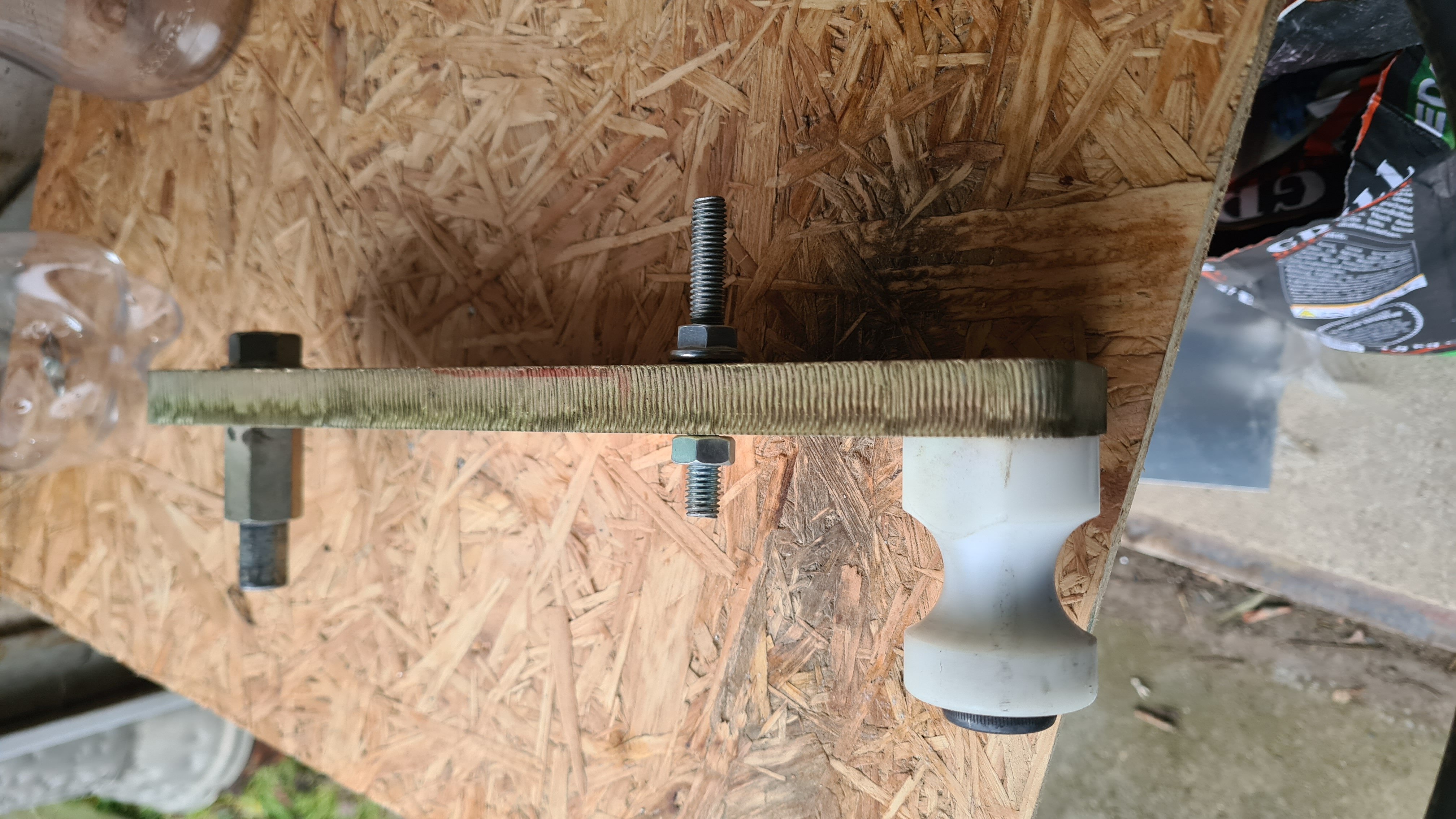

servus Marco . leider ist auf dem bild nicht zu erkennen wo der Ständer angreift . Ist es dir bei gelegenheit möglich mal ein paar andere bilder zu machen ? Was natürlich der absolute Oberhammer wäre ist ein Bild von der Adapterplatte . Mit Maßen wärs noch geiler . Ist recht viel verlangt , ich weiss . Gruss , Sven
bestimmt freuen sich noch mehr drüber
Hi...
habe es leider nicht eher geschafft...
Ich hoffe man erkennt es...
Die lange Gewindestange bitte wegdenken, die kommt dann natürlich seitlich zum Einstellen an der Hauptaufnahmeplatte des Zentralständers.
Bollergruß Marco
