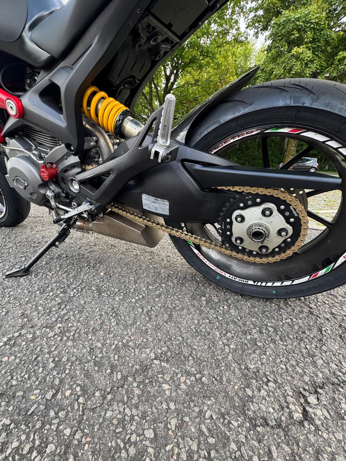

So Update zur Situation:
Die Bella ist wieder vollends genesen und alles wurde erledigt:
  • Neue Schwinge eingebaut
  • Neuer Kettensatz inkl. Ritzel, Supersprox-Kettenrad und frischem Kettenschleifer
  • Neuer Kupplungsnehmerzylinder (merke keinen Unterschied zum Original, da vorher bei der 796 schon butterweich)
  • Neuer Satz Reifen montiert
was mir die ganze Zeit schon Bauchschmerzen gemacht hat, da ich den Fehler nicht selbst gefunden hab, Maschine startet jetzt auch endlich wieder mit gezogener Kupplung im ersten Gang!
Problem war ein zu stramm verlegtes Kupplungsschalterkabel hat den Kontakt einfach nicht sauber durchgegeben.
Wenn die Werkstattkosten dann auch noch um einiges günstiger als zunächst erwartet ausfallen schmeckt einem der Tag direkt viel besser! :ura1:
Jetzt, wo wirklich alles gemacht ist und technisch quasi Alles wie neu ist, kann ich sie hoffentlich bald in gute Hände geben für ein neues Kapitel auf der Straße. Ja ich weiß, sie ist etwas eingestaubt. Das wird aber direkt morgen in Angriff genommen 🥰

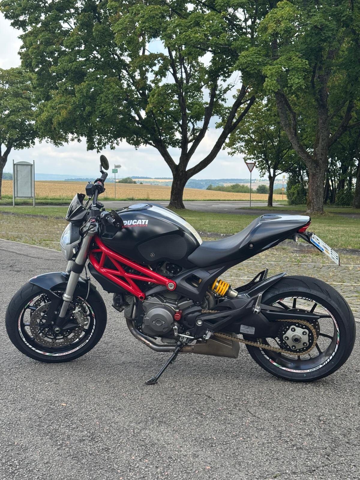

Ich will Dir ja den Tag nicht versauen aber wenn das Kennzeichen so steil steht wie es auf dem Bild aussieht. Dann ist der Besitzer, wenn es zur Anzeige kommt, einen Tausender los. Das ist nicht lustig. Kennzeichenmissbrauch=Strafverfahren.
vor 25 Minuten schrieb Wolle68:
Weiß ich leider. Das mit dem Winkel ist mir bewusst. Hatte mir da auch schon öfter Gedanken gemacht. Ist aber der originale Ducati Performance Kennzeichenhalter ab Werk. Optik bombe, lässt sich aber nada verstellen oder biegen. Viele fahren ihn und hatten nie Probleme. Hier im Südwesten hatte auch ich nie Probleme damit. Ein fehlender Reflektor wird da meist schlimmer geahndet. Aber du hast natürlich Recht! Grundsatzdiskussionen sind sinnlos wenn man an den richtigen (oder falschen) Beamten gelangt. Ich habe es riskiert, da ich auch nie im Ausland und nur auf Hausstrecken unterwegs bin.
Wenn man es ganz genau nimmt hat auch die vom Werk am KZH angebrachte LED-Kennzeichenbeleuchtung keine Zulassung wegen fehlender E-Prüfzeichen.
Werde den neuen Besitzer aber natürlich darauf hinweisen und den originalen KZH mitgeben. Dann kann er es sich aussuchen 🙈
Edited by Twinx

Er hat schon recht. Leider ist der Ducati Performance KZH streng genommen in Deutschland tatsächlich nicht zugelassen aus dem Grund, dass der Winkel wirklich auch ohne Schieblehre mit dem bloßen Auge erkennbar illegal ist.
Der Winkel liegt an der Grenze zu 45 Grad. Wenn man es genau nimmt handelt es sich dabei aber immernoch "nur" um eine Ordnungswidrigkeit bis 45 Grad. Erst darüber hinaus gehts an den potentiellen Kennzeichenmissbrauch. Auch ein Grund weshalb ich es "riskiert" habe. So teuer, wenn überhaupt, wirds dann nicht.
Zweiter Grund ist die Kennzeichenbeleuchtung. Habe ich oben ja auch geschildert.
Bin mir nicht sicher aber damals wurde der KZH scheinbar primär für den italienischen Markt verkauft, wo es diese Regularien so nicht gab (gibt)?
Edited by Twinx
