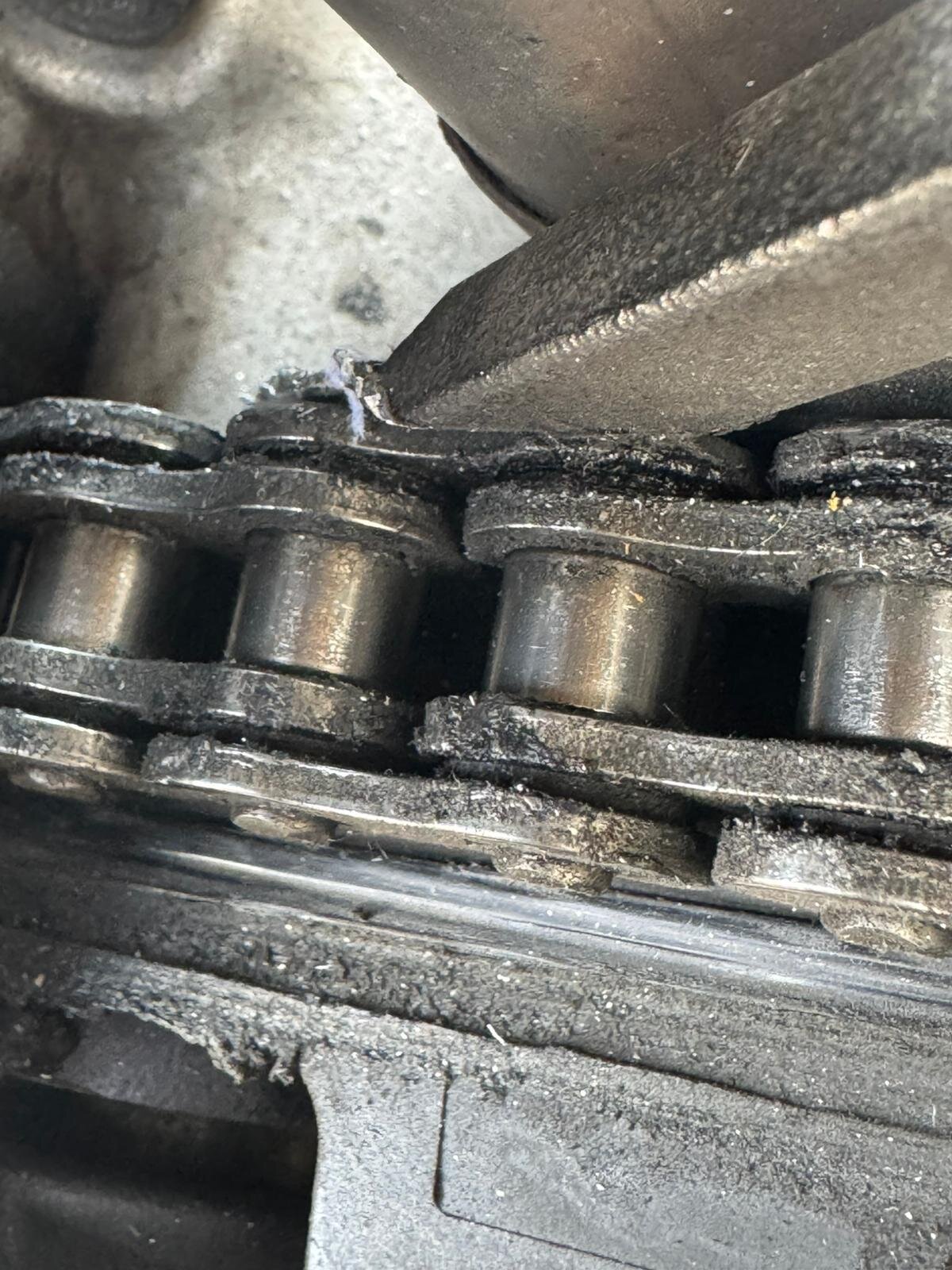

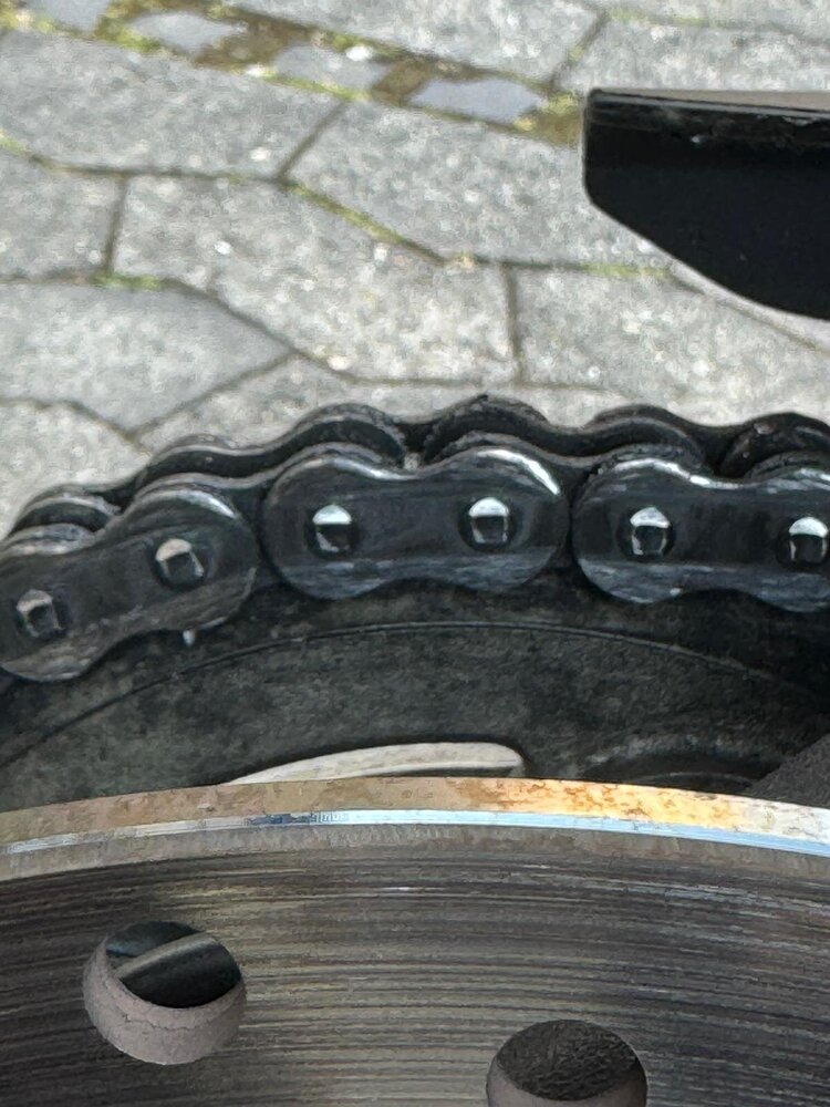

Nachdem das Motorrad motortechnisch vollständig überholt wurde und ich gestern zum ersten Mal wieder eine größere Tour (300 km) gefahren bin, musste ich heute Morgen leider ein schockierendes Bild entdecken😔:
WhatsAppImage2025-06-21at11_16_38.thumb.jpeg.5541b8f267b9765a091706886c77f4ae.jpegWhatsAppImage2025-06-21at11_16.39(1).thumb.jpeg.e5c48faf3df46834a48d2044c30426d3.jpegWhatsAppImage2025-06-21at11_16_39.thumb.jpeg.daabfd129c7084e8e94ab116bd8749d5.jpeg
Die Kette war offenbar viel zu straff gespannt und hat an der Schwinge geschliffen. Dabei wurde offensichtlich eine erhebliche Menge Material abgetragen. Es sieht aber auch so aus, als sei sie irgendwie zu weit nach rechts versetzt. Das kommt durch zu viel Spannung oder?

Wo hat die Kette denn geschliffen? Im 1. Bild sieht man den (Kunststoff-)kettenschleifer, auf dem die Kette läuft, das ist normal. Es scheint aber, dass die Kette zu weit in Richtung Rad gewandert ist. Das deutet darauf hin, dass das Ritzel nicht korrekt sitzt. Wurde da jüngst dran geschraubt? Evtl, Distanzhülse vergessen, Ritzel mit Kragen falsch herum eingebaut? Mach mal die Rittelabdeckung auf und schau Dir das an, auch ob sich das Ritzel axial auf der Welle verschieben lässt.
Edited by ma821
Auf dem ersten Bild sieht man nochmal genauer wo die Kette geschliffen hat. Den Abtrag der Kette kann man gut im "Fang" erkennen 🙄

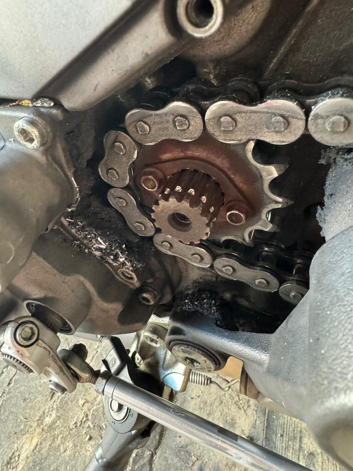

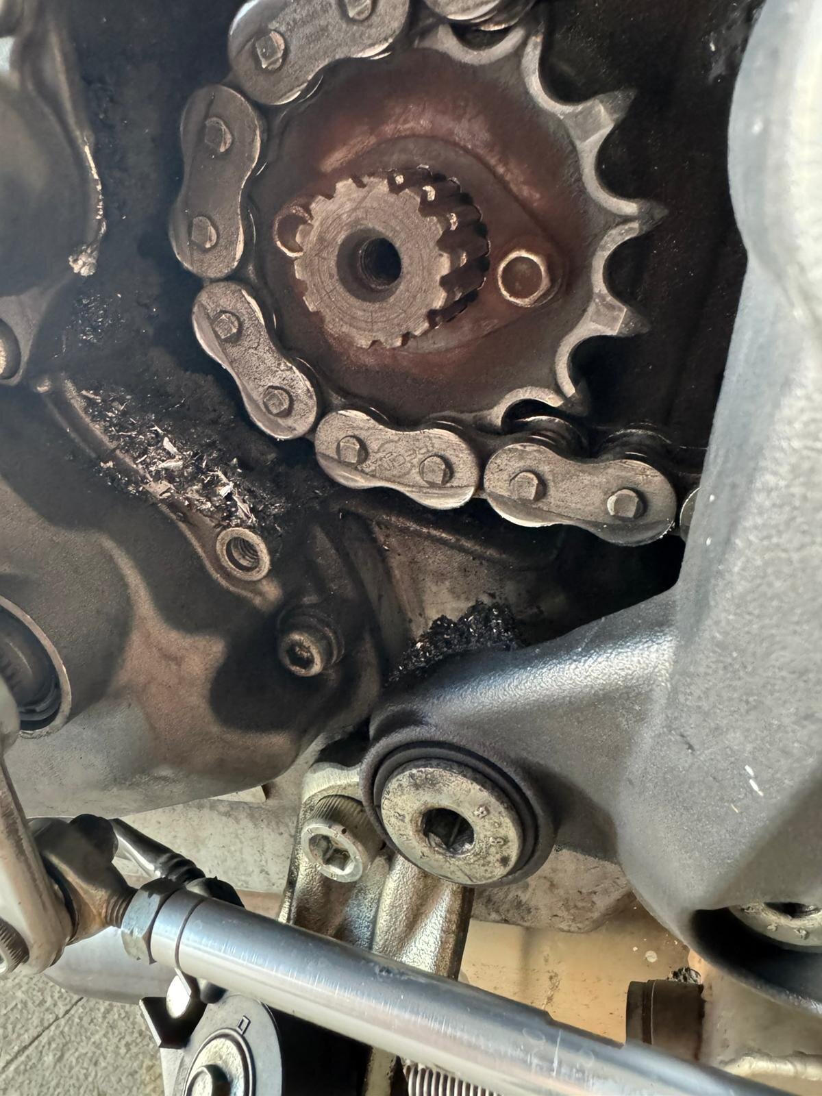

Ich bin jetzt kein Experte und bin mir nicht sicher, ob das Ritzel richtig eingebaut wurde oder ob das Sicherungsblech versagt hat.
Aber sollten die Muttern nicht oben und unten sein? 😨
WhatsAppImage2025-06-21at11_55_26.thumb.jpeg.d45ff62e16598aa7cc320f018fb53277.jpegWhatsAppImage2025-06-21at11_55.26(1).thumb.jpeg.f3ae97ba9456a0ccd303c1516fb996ad.jpegWhatsAppImage2025-06-21at11_55.26(2).thumb.jpeg.d77f3a374f07c9b978bb51ee13f987d4.jpeg
Edited by Twinx
vor 4 Minuten schrieb ma821:
Da ist wohl das Ritzel gewandert, weil das Sicherungsblech versagt hat. Schau mal hier:
