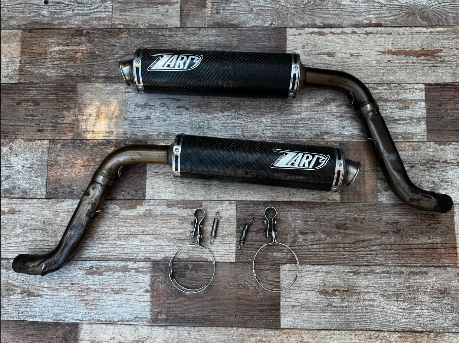

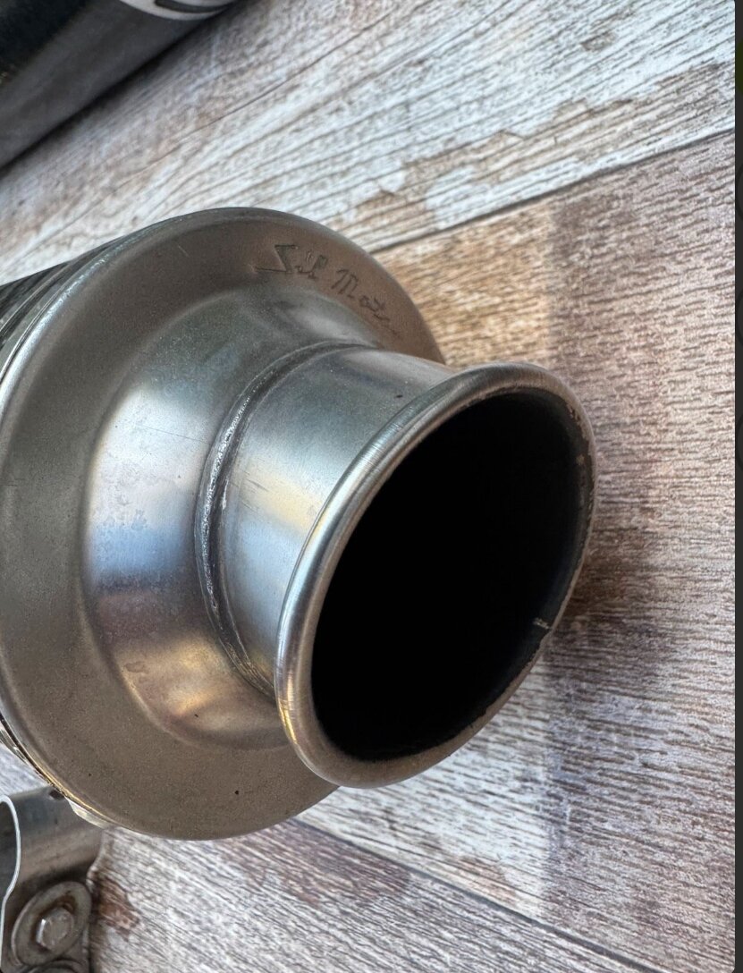

hab mir für A2 eine Ducati Monster M600 BJ2001 geholt und jetzt gedrosselt, will mir dafür die Silmotor endschalldämpfer holen und hätte welche gebraucht gefunden, hat wer ne Ahnung ob es von denen eine Version ohne Straßenzulassung gibt, da die hier auf dem Bild keine E-nummer haben🤔...

Achso die Zart Schriftzüge sind nur Sticker😉

An den SIL Motor Endtöpfen steht die e-Nr. unten auf der Endkappe, da wo oben  "Sil Motor" steht. Die haben einen db-eater, den man rausziehen kann, der mit einem Seegerring gesichert ist.
Wie es aussieht hast du die offenen Töpfe mit 102 db(A). Es gibt auch noch eine Variante mit einem fest eingeschweißtem Eater, wie @Martin E. oben schreibt, die dann ca. 86 db(A) haben. Das erkennt man aber sofort von Aussen.
Vom Klang her sind die offenen genial 😃, und du würdest begeistert sein. Die Begeisterung könnte aber nach einer Kontrolle schnell wieder verflogen sein.
Ich habe die Töpfe an der 750 SS und habe auch verschiedene Endkappen dazu. In der letzten Zeit fahre ich nur noch die mit dem eingeschweißtem Eater, die auch eingetragen sind. Im Alter wird man vernünftiger und hat keine Lust mehr auf Stress. 😉
