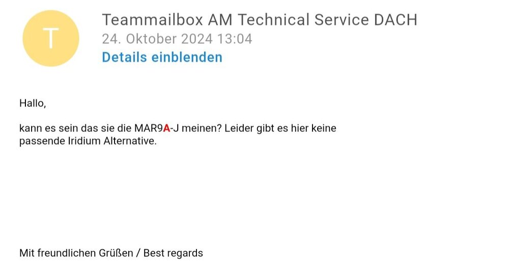

Laut NGK gibt es wohl für die Monster 1200 keine Iridium-Zündkerzen ... kann das einer entsprechend bestätigen, dass man da leider nicht fündig wird ?
Serienmäßig ist wohl die NGK MAR9A-J verbaut.
