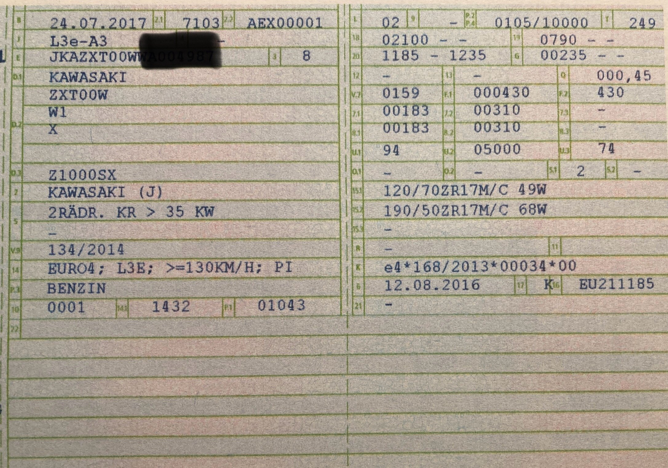

Danke für Deine Infos, meine aktuelle Recherche ergibt:
Solange das Mopped 'ne EU-Typgenehmigung hat ändert sich gar nix.
Grösse, Traglast und Geschwindigkeitsindex laut COC - Papier müssen mit den am Mopped montierten Reifen übereinstimmen.
Quelle:
https://motorcycles.news/reifenfreigaben-zaehlen-nicht-mehr-aber/

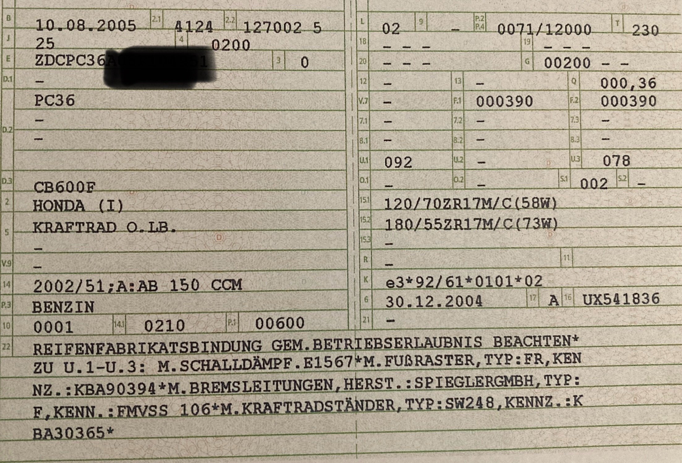

Moin,
Aber bei meiner S2R steht: gem.Betriebserlaubnis beachten... (unter #33 )
Was da überhaupt eingetragen ist: keine Ahnung, woher bekomme ich diese Informationen?
Holger
Edited by holger333

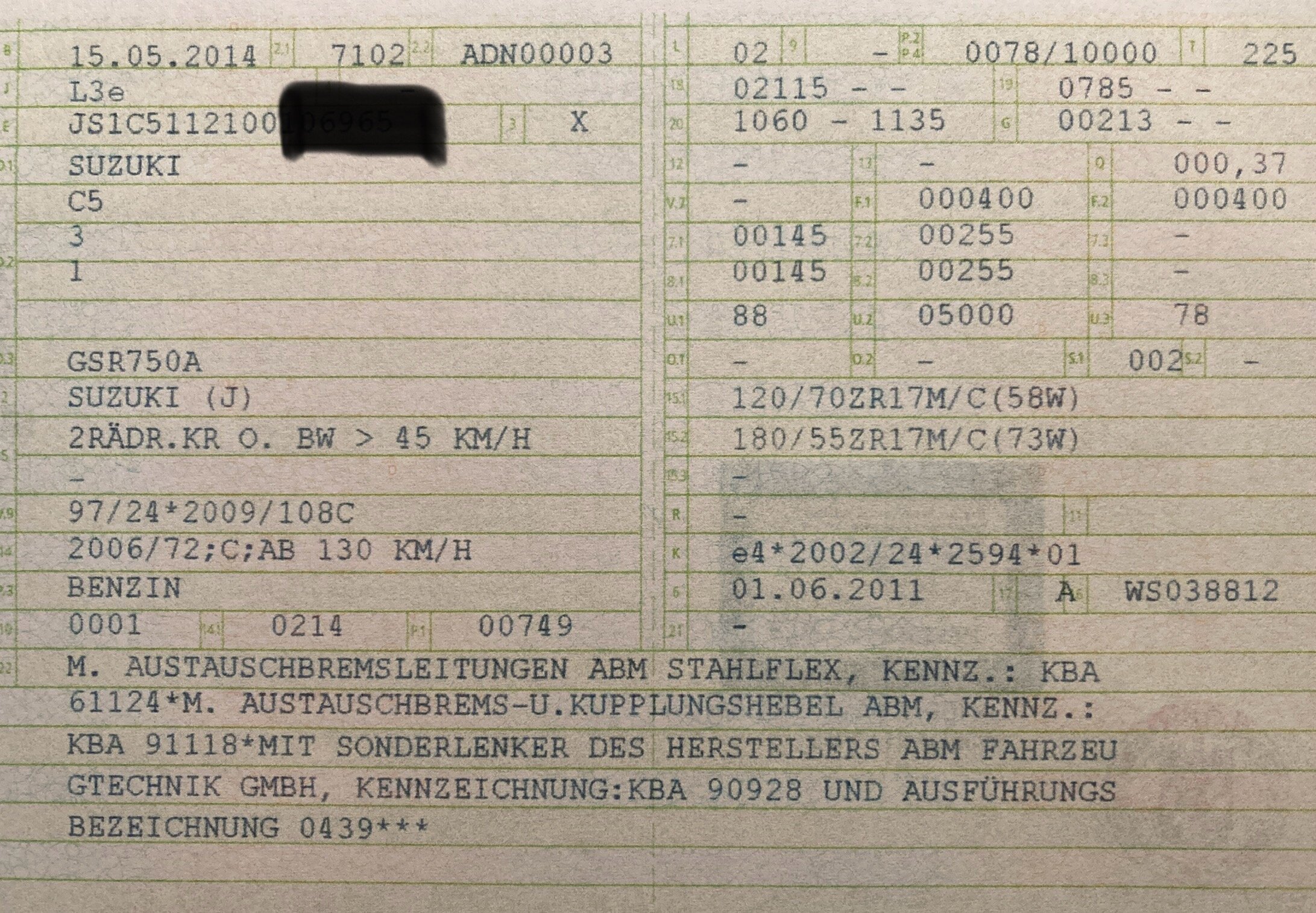

@holger333
Mach Dich nicht verrückt.
Dieser Satz "Reifenbindung bla blubb laber sülz" steht bei vielen Mororrädern deshalb drin weil der von vielen Zulassungsstellen damals automatisch im Schein eingefügt wurde.
Rein rechtlich jedoch ohne Belang.
Oder steht da bei Dir im COC - Papier explizit ein Reifenmodell drin?
Kann ich mir nicht vorstellen zumal die S 2 R schon unter die EG - Typgenehmigung fällt.
Da müssen nur Traglast, Geschwindigkeitsindex und Grösse stimmen.
Nachtrag: Hab eben in mein Archiv geschaut, das letzte Mopped wo das bei mir noch drin stand war meine 6er Hornet (2005).
Das waren allerdings nur Reifenempfehlungen von Honda (BT 56), die waren jedoch schon nicht mehr lieferbar als ich die Werksbereifung abgefahren hatte.
Bei der 2013er Suzi und der 2017er Kawa stehn nur noch Reifengrössen drin, das selbe gilt für meine 2018er Monster.
