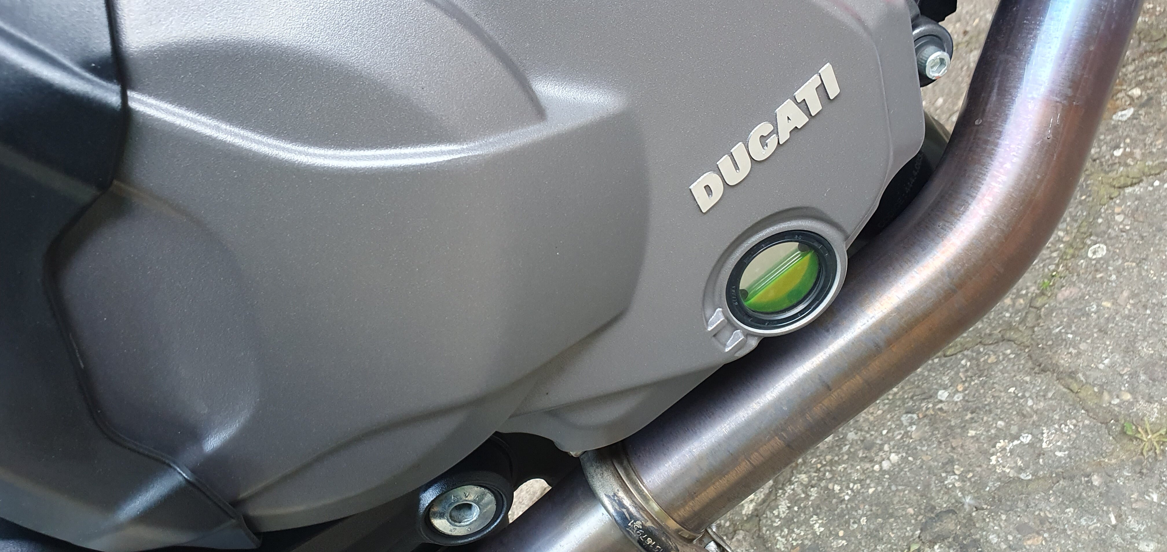

Erstmal vorab ich persönlich finde diese Ölschaugläser viel besser als den Peilstab meiner damaligen HondaHornet.
Gestern bei meiner Monster (937) das Öl gewechselt. Im kleinen Set für den Ölwechsel 4 prall gefüllte Flaschen und der Filter :)
Da ich erst 2600km auf den Zähler habe und bei 1000km ja eh schon frisches Öl reinkam hab ich den Grobfilter hinterm Krümmer mal in Ruhe gelassen - zu faul. Ich kipp das Mopped beim rauslaufen des Öls immer etwas hin und her, also es kommt schon so viel wie machbar raus. Dann voller Ehrgeiz erste Flasche,.. zweite Flasche... dritte Falsche... rein. War nicht ganz leer aber ich wollte mal sehen ob man schon etwas sieht und siehe da 🫥 mama mia.. Max schon leicht überschritten. Und das wo ich den Ölfilter eh immer mit frischen Öl etwas befülle. Ende vom Lied, nach dem laufen lassen haben wir das MAX doch ganz gut getroffen. Glück gehabt das mein Ehrgeiz begrenzt ist und ich die dritte flasche noch 150ml übrig gelassen habe. Geschweige den die vierte angefangen.

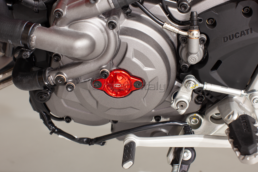

Alternativ und einfacher geht das Öl ablassen auch über die Inspektionsöffnung (hier in rot) linksseitig, dann muss man nicht unterseitig des Motors über Kopf fummeln, hat kein Öl an den Händen und spart sich auch die mühsame Absaugung mit Schlauch über die Einfüllöffnung.

Am 28.4.2026 um 12:53 schrieb Jo.:
53235_3_6_de-DE_6c9233430ffcd16b37152404902c339d.png.8c3595b17f51251429e42e6ecd0a1d84.png
Kommt man da wirklich an der LiMa vorbei an die Ölwanne ran?
vor 13 Stunden schrieb madmax:
Was willst du denn da unten? Das Öl läuft schon von alleine raus, wenn das Moped senkrecht steht und der Deckel abgenommen wird. Umso mehr noch, wenn es nach links auf den Seitenständer gekippt wird...Auffangbehälter (mit Messskala) drunter halten, fertig.
vor 33 Minuten schrieb Jo.:
Ich täte mal behaupten der Ölstand bei aufrechtem Mopped ist tiefer als die Inspektionsöffnung im LiMa Deckel. Nach links gekippt könnte etwas rauslaufen ... :confused:
vor 2 Minuten schrieb madmax:
Der "normale" Ölstand bei der 1200er / MA02 ist ziemlich genau auf Höhe der Unterkante des Deckels (entsprechend höher wenn zu viel Öl im Motor ist) bei Fahrzeug senkrecht stehend, es läuft dann aber schon etwas heraus. Wenn man nach links kippt, entsprechend deutlich mehr. Wie sich das bei anderen Baureihen verhält kann ich nicht sagen, aber über die Öffnung könnte man ja ganz entspannt auch mal die Schlauchnummer versuchen, keine Ahnung ob das auch geht.
