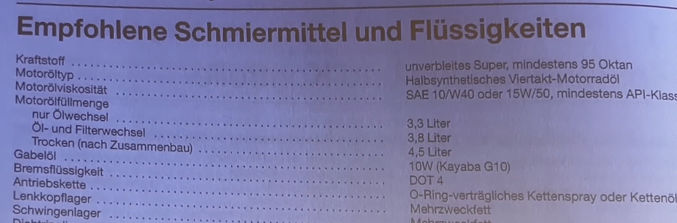

In den Ducati Handbüchern gibt es stets nur eine Angabe für die Ölmenge des Motors: die insgesamt im trockenen Motor ab Werk eingefüllte. Wenn eine Werkstatt bzw. deren Ölwechselpraktikant keine Ahnung hat, dass dann bei einem Ölwechsel später viel weniger Öl reingeht, gibt's halt Probleme...
Andere Hersteller sind was die Angaben im Handbuch angeht doch etwas schlauer und differenzieren...hier z.B. bei einem englischen Zweizylinder moderner Bauart immerhin 0,7 Liter Differenz zwischen Motor komplett trocken und Ölwechsel mit Filter.
