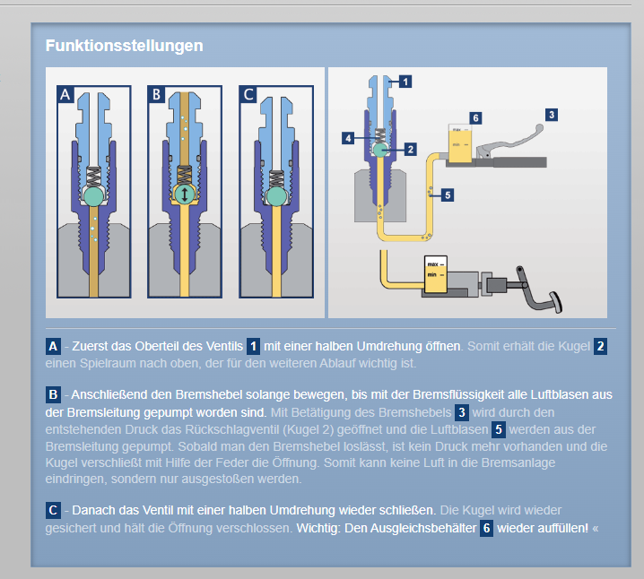

vor 17 Minuten schrieb Ducatiger:
@Monster SP: wenn ich umrüste, dann brauche ich für die Bremse vorne den Stahlbus-Satz doppelt gell?
nur für einen Freund gefragt....
Bremspumpe/ Kupplungspumpe
https://www.louis.de/artikel/stahlbus-bremsentlueftungsschraube-mit-rueckschlagventil/10002856?filter_bike_id=2161&filter_article_number=10002752
Sattel kurz. Und KNZ.
https://www.louis.de/artikel/stahlbus-kombi-bremsenentluefter-mit-hohlschraube/10002823?filter_bike_id=2161&filter_article_number=10002823
Sattel Lang mit 2x Leitung
https://www.louis.de/artikel/stahlbus-doppelhohlschraube-m10-x-1-0-x-29-mm-alu/10018229?filter_article_number=10018229
Prüfmal ob es bei deinem Model passt.
Sonst muss ich zu Hause genau gucken.
Edited by Monster SP
Muss man nicht. Schadet aber nicht.
Lässt sich einfacher entlüften.
Seitdem ich die an der Kupplung habe, zieht die keine Luft mehr. Muss gar nicht zwischendurch entlüften.
Habe die auf der Multi montiert.
Damals auf der Hyper auch.
Jetzt bei der SP noch nicht, da die Pumpen seit 2021 selbst entlüftet sind, und ich bis jetzt 0 Luft im System habe.

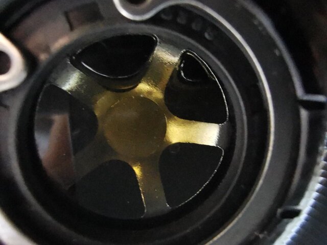

2. Wie resistent ist ein aktueller 937er Testastretta gegen "Überfullung" und ab wann wird es "kritisch"? Die 400ml die ich abgesaugt habe, scheinen mir nicht wenig.
Wie gesagt ist meine primäre Angst, dass die Kurbelwelle ins Öl schlagen könnte und das Öl dadurch aufgeschäumt wird, mit den entsprechenden Folgen. Kann natürlich sein, dass dies völlig unbegründet ist.
So sieht es bei mir aus, wenn das Motorrad senkrecht steht. Das Maximum wäre eigentlich bei knapp über halbvoll.
