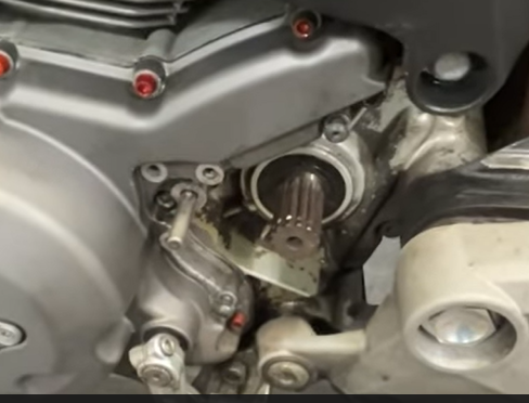

Hab mir nochmal das Video aus den frühen Posts angesehen...
Ab Minute 9:30 gehts zur Nahaufnahme...
Mit der Distanzbuchse des jungen Mannes wird nur die angefressene  Wellenverzahnung weiter geschont...
 Bei achsialen Kräften Richtung Motor (Lastwechsel) wird jetzt die Kraft nicht mehr weiterhin auf die Verzahnung geleitet sondern großflächig auf den Simmerring...
Ob ich das Richtig interpretiere und ob so ein Simmerring das lange aushält können die Einserschüler in Maschinenbau unter Euch sicher beurteilen...
Auf jeden fall ist eine "Pressverschraubung Richtung Motorblock" wie bei der 11er nicht möglich...
Die Ritzelwelle der 7er stützt das nicht ab...
Hmm...🤔

Ich habe gelöscht weil ich den Eindruck habe das das Ritzel dann auf den Simmering geprresst wird, siehe Video ab 9:30.
Etwas undeutlicher Screenshot, aber ich habe nicht den Eindruck das sich da das angedachte Paket abstützen kann/sollte.
Oder wäre das so daß die achsiale Abstützung des geschraubten Pakets Richtung Motor durch den Wegfall der Verzahnungseinfräsung sich gar nicht am Simmerring abstützt sondern am "Vollfleisch" der Welle ?
vor 3 Minuten schrieb Glückspilz:
Wenn man das Ganze vom Abstand her passend ausdistanziert (minimalstes Spiel) und eine flache Beilagscheibe (keine vorgeformte, die Druck auf das Ritzel gibt) unter den Bolzen packt, so dass er sich gegen die Welle stützt, sollte kein unnötiger Druck auf den Simmering entstehen.
Ich würde es versuchen. Ist die schnellste und Günstigste Lösung. Dann einfach mal beobachten, wie es sich verhält.
Das Schlimmste, was passieren kann ist, dass man den Simmering wechseln und sich neue Gedanken machen müsste.
War hier scheinbar schon mal Thema...
Auf Seite zwei wirds konkret mit einer Lösung...
Die Buchse hinterm Ritzel stützt sich scheinbar nicht am Simmerring ab sondern durch den "Wegfall der Verzahnungsfräsung" am "Vollfleisch der Welle"..
Der Simmering muss also nix abstützen...
Also steht einer Pressverschraubung durch eine zentrale Wellenmutter nix im Wege...

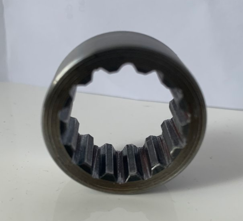

So wurde das hinter dem Ritzel gelöst....
Die Verzahnung ist Pflicht damit die Buchse nicht den SiRi berühren kann...
Macht ja auch der junge Mann im Video mit seinem beflexten Altritzel....

Die Verzahnung kann man Drahtschneiden
Danke !
Hab mich mal eingelesen; diese Technik kannte ich noch nicht...Bin fachfremd...
