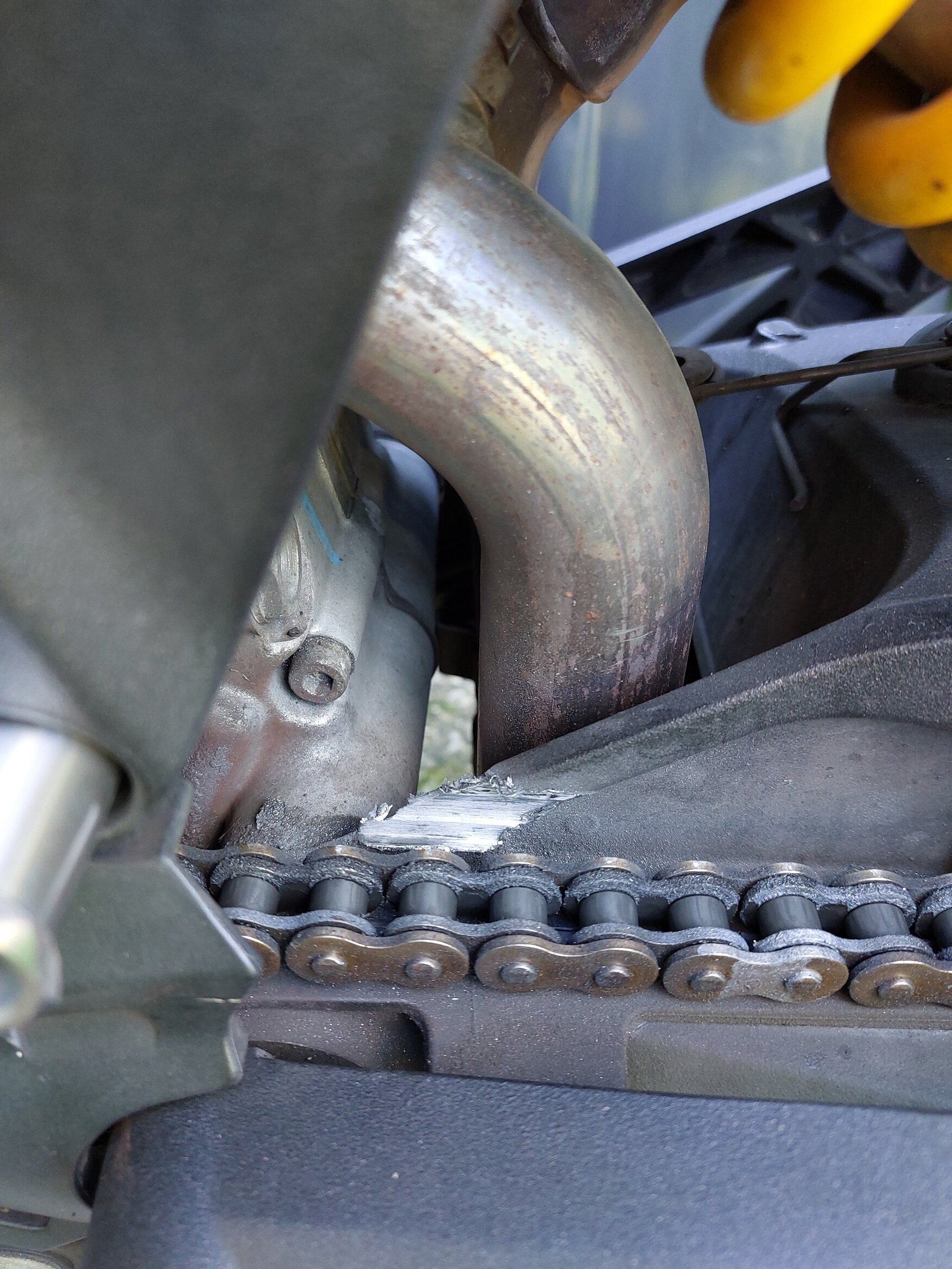

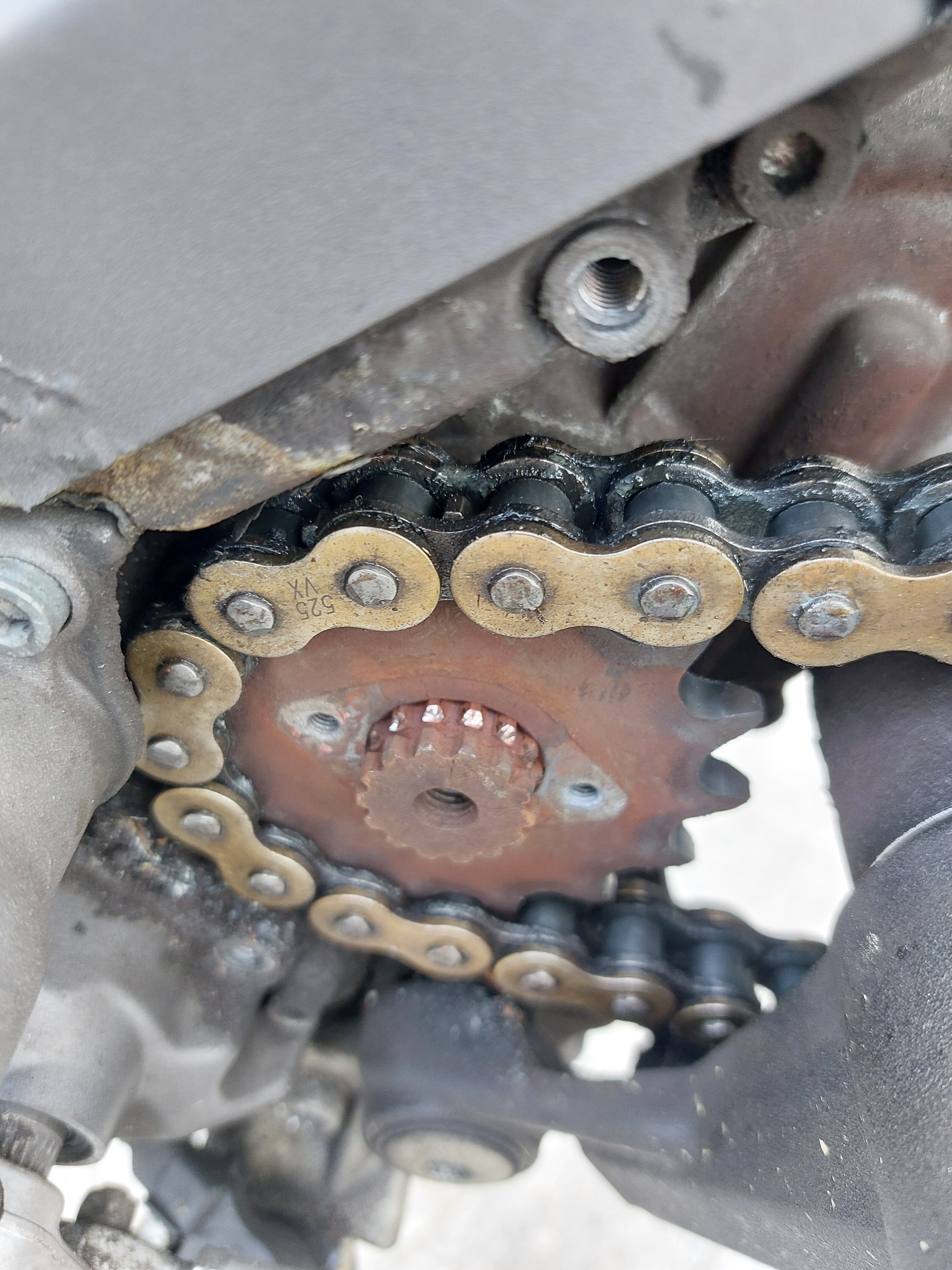

ich hatte kürzlich eine 796 mit 22000 km erworben. Dieses Frühjahr dann zur Jahresinspektion gebracht, und zwar bei dem Händler, der das Fahrzeug schon für den Voreigentümer betreut hatte. Anschließend knapp 400 km bei Sonnenschein gefahren. Dann gemerkt, dass die Kette anfängt, trocken zu klingen (passierte natürlich auf einer längeren Strecke). Am Ziel angekommen rasch nachgeschmiert und vorsorglich mal beim örtlichen Händler checken lassen, da mir das komisch vorkam und die Kette auch schon 12000 km absolviert hatte. Resultat: Kette noch zufriedenstellend, aber das vordere Ritzel (Treibrad) war verschlissen und hatte sich nach innen verschoben. Damit lief auch die Kette zu dicht an der Schwinge und hat dort Material abgetragen - sieht natürlich bescheiden aus.
Ich wollte einmal fragen, ob jemand von Euch schon einmal ähnlichen Kummer hatte. Meines Erachtens hätte das verschlissene Ritzel (Kostenpunkt inkl. Einbau: ca. 35 €) bei der Inspektion auffallen müssen. Im Handbuch ist für JEDE Inspektion folgendes vermerkt (Zitat): "Kontrolle der Antriebskettenspannung, -ausrichtung und -schmierung".  Dies schließt doch mit ein, dass man mal die Abdeckung abschraubt und sich dieses Treibrad- / Ritzel anschaut?  Ich kann mir nicht vorstellen, dass das Teil zum Zeitpunkt der Inspektion noch chic ausgesehen hat.
Hi Rodifiesso (kann Dich leider nicht anders ansprechen mangels weiterer Angaben/Vorstellung im Cafe - wird hier idR gerne gesehen...)

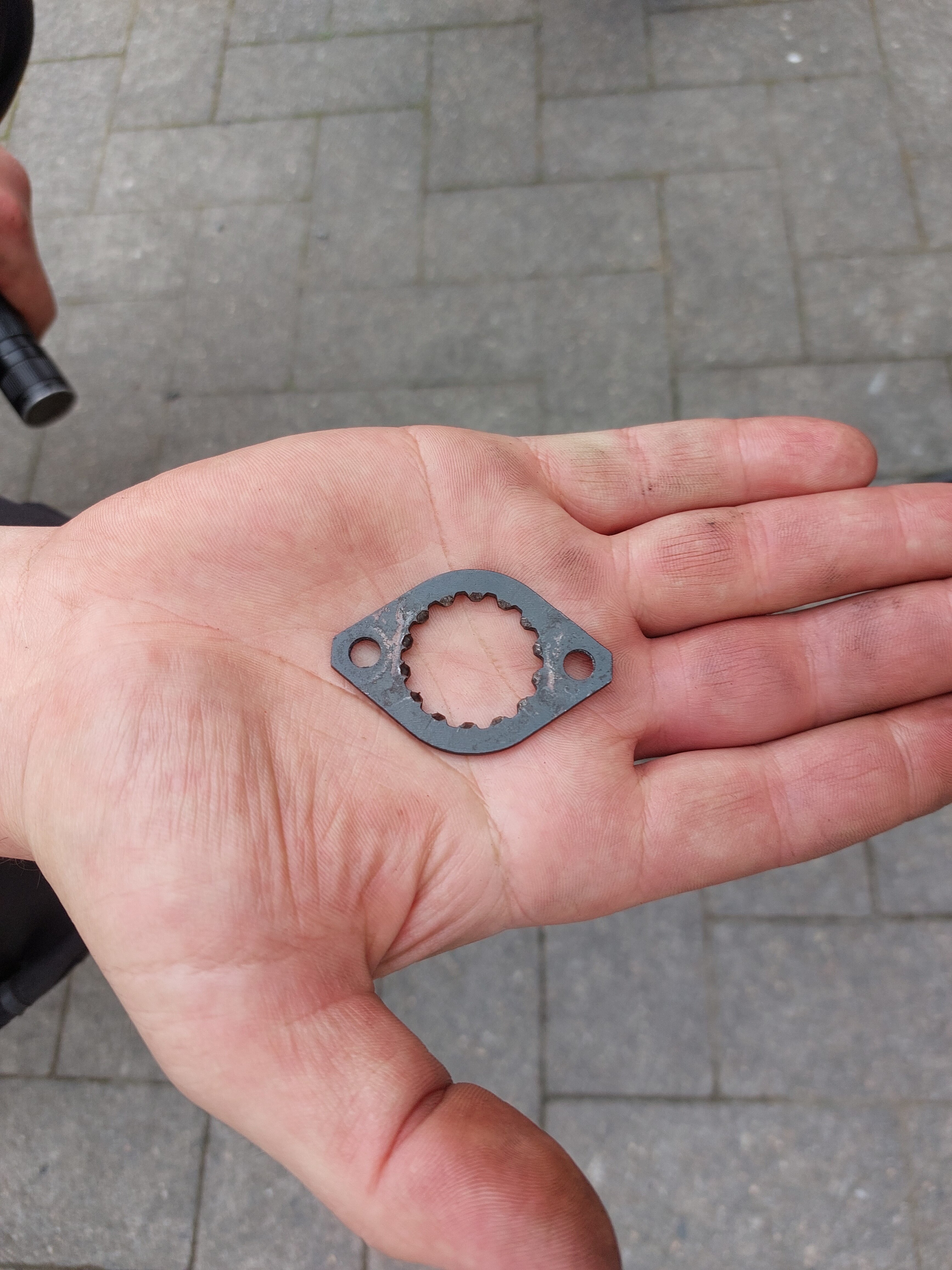

Ich hatte exakt das Gleiche mit meiner 796 auch vor einigen Jahren: es ist nicht das Ritzel selber sondern die Sicherung des Ritzels, bei der die Zähne (warum auch immer) rund gingen und damit das Ritzel auf der Welle wandern konnte.
Ist in der Tat nur ein Cent-Produkt, aber der Effekt ist groß: bei mir hatte es - ohne daß ich vorher etwas hörte - die Kette zerrissen, die sich glücklicherweise sauber abgewickelt hatte und auf der Straße lag.
Allerdings: so wie es bei Dir aussieht (hatte ich auch) mit den Riefen in der Schwinge brauchst Du die neu. Das ist ein Gußteil an dem solche Kerben sicherheitsrelevant sind. Würde ich nicht mehr mit fahren. Ich hatte es damals neu gemacht. (NB: Teile - auch ne Schwinge - gibts auch als Gebrauchtteil zu deutlich (!!!) kleinerem Kurs)

Ich habe den großen Bruder also die 1100, und habe nach dem Kettentausch auch ein ähnliches Festgestellt. Allerdings war bei mir noch nicht die Schwinge betroffen.
Ducati hat leider bei den Einarmschwingen starke Serienstreuungen, dadurch haben auch die orginalen Ritzel etwas spiel um dies abzufangen. In meinem Fall war das Hinterrad um 2mm aus der Flucht. Als ich dann die spielfreien und beschichteten Ritzel von Supersprox montiert habe, konnte ich durch den gefühlten Steg am hinteren Ritzel sofort erkennen dass die Flucht nicht stimmt. Ich habe dann vorne beim Ritzel 2mm unterlegt, (muss auch beim Druckzylinder der Trockenkupplung unterlegt werden da sonst die Kette an diesem Streift, zumindest bei meinem.

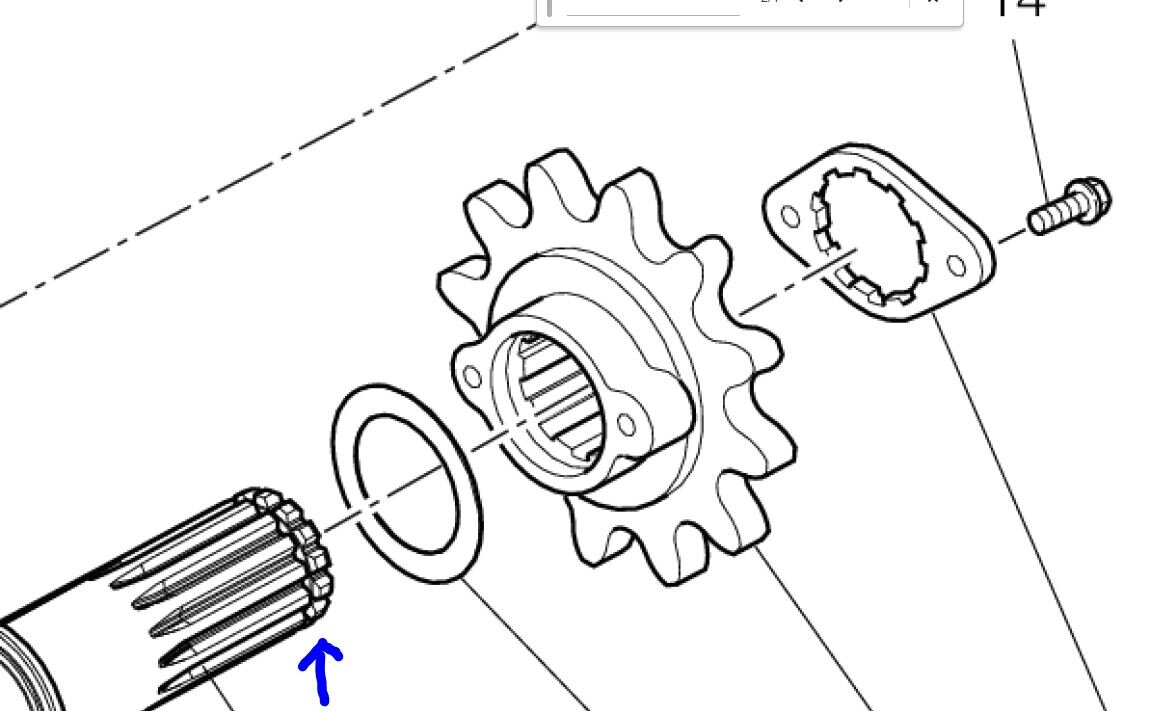

Die Art der Ritzelbefestigung ist bei 1100 und 796 aber ganz unterschiedlich. Bei den 1100er wird das Ritzel mit der Mutter auf der Welle bis zum Anschlag rangeschraubt. Bei der 796 wird das Ritzel lose auf die Welle gesteckt, dann das Sicherungsblech hinterher, in der Getreibeausgangswelle ist ein umlaufender Schlitz dort wird das Sicherungsblech um einen halben Zahn gedreht und am Ritzel mit 2 kleinen Schrauben festgeschraubt. Das Ritzel wird axial nur mit den kleinen Zähnen des Sicherungblechs gehalten. Sind diese abgenutzt kann das Ritzel schön auf der Getriebewelle hin und her wandern. So wird das hier auch gewesen sein.

... leider inzwischen feststellen müssen, dass ggf. auch die Vorgelegewelle etwas abbekommen hat.  Nach Meinung der Werkstatt lässt sich die Fixierplatte da nicht mehr sicher in Position fixieren bzw. verschleißt extrem schnell, so dass jederzeit wieder mit einem Verschieben der Antriebskette gerechnet werden muss.  Kostenpunkt neue Vorlegewelle: 979 €, Arbeitszeit (Motor muss komplett zerlegt werden) ca 16 Stunden, wobei im KVA auch der Autschausch der Antriebskette mit drin ist.  Das wäre dann nahe dran am Totalschaden.  Ich hänge hier mal ein Foto an, auf dem der Materialabtrag ganz gut zu sehen ist - das ist leider auch deutlich mehr als bei dem Kollegen in dem Video, oder täusche ich mich da?  Ein Bild von der Fixierplatte, erneuert vor ca 2000 km, ist auch mit dabei.
Edited by s.rodifiesso
Was wäre, wenn Du ne dicke Aluscheibe, so dick wie die Länge der Verzahnung,  drauf machst. Die Aluscheibe ist dann bündig mit dem Ende der Welle. In die Welle schraubst Du eine Schraube (mit Loctite) mit grosser Unterlagscheibe, die einen Teil der Aluscheibe abdeckt, sodass die nicht von der Welle rutscht. LG André
Ich würde das Blech neu kaufen und mir von der CNC Bude meines Vertrauens, so dick anfertigen lassen, dass es auf der vorderen Verzshnung greift.
