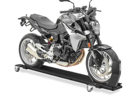

Auf Grundlage des Bildes von Benno, würde ich die Wippe auf einer breiten Platte festschrauben die so lang ist wie das ganze Motorrad. Unten an der Platte zwei Querstreben die in die "Rillen" der Duplexgarage passen.
Somit werden keinerlei baulichen Veränderungen vorgenommen und das Bike wird fest stehen.
An der Platte kann man dann auch Prima Ösen für Spanngurte festschrauben.
Eine Siebdruckplatte mit der rauen Seite nach oben sollte gut funktionieren. Gestaltung der Schraubverbindungen überlasse ich mal dem technischen Verständnis von Bastler himselft und hoffe das "lernen durch Schmerz" nicht eintritt.

Hab das Bild oben nochmal gezoomt und einen Hersteller gefunden:
https://www.motomove.de/standsicherungen/
https://weih-tec.de/heckgaragen-systeme/motorradtraeger-h/motomove/
https://www.openpr.de/news/147165/Standn-Move-Rangierhilfe-Rangiersystem-fuer-Motorraeder-von-MotoMove.html
Oder sowas, Wolle: LINK
Die Rollen demontieren von oben hin Ringschrauben (vorne und hinten) montieren um mit Spanngurten arbeiten zu können. Dann wie der BMW-Fahrer eine oder zwei Quertraversen zur Verstärkung ran und das Ganze auf dem Duplex-Parker verschraubt.
