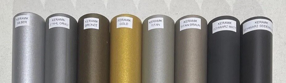

Ja, um die Abgasanlage habe ich mir ebenfalls schon gedanken gemacht. Mein erster Gedanke war eine Keramikbeschichtung in Schwarz, wovon ich relativ schnell wieder abkam. Das wäre mir farblich etwas zu "eintönig". Scheinbar hat sich aber auch in der Beschichtungstechnik etwas getan und inzwischen werden weitere Farbtöne angeboten.
Das 'Titan Braun' wäre ggf. eine Alternative. Es wäre "sauber" und würde eine gewisse "Originalität" bewahren:
Polierte Versionen haben mich bisher auch nicht überzeugen können. Der Farbton und der Glanz sehen irgendwie befremdlich aus. Von der Arbeit die dahintersteckt ganz zu schweigen :D

Wenn es den Zard mit Zulassung geben würde, wäre es meiner! Die legale Variante des Termi ist ebenfalls eine Option. Aber den müsste ich zunächst live Probehören, bevor ich so viel Geld in die Hand nehme. Vom Sound her überzeugt der originale eigentlich und für einen Serientopf, ist er noch recht ansehnlich. Aber eine etwas freiere Sicht auf das Hinterrad wäre schon schön ;)
