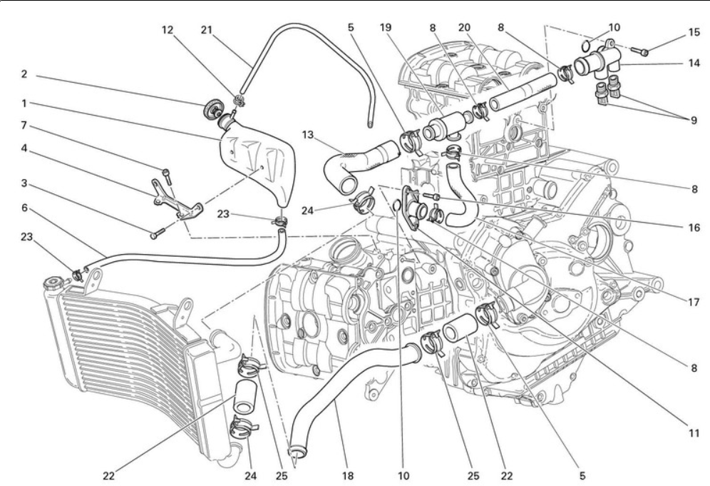

@giradelli ja die kenne ich. Ja leider gibt es nur Modellbezogene Austauschteile und keine Daten dies bezüglich.
Sowas baue ich demnächst passend für die S4RS.
@Benno zu teuer sicherlich. Das es nichts bringt, würde ich so pauschal  nicht sagen. Dazu müsste man das ganze in der Praxis testen.
Generell bringt jedes Bauteil etwas, das wärme aus dem Wassersystem aufnimmt und in die Umgebungsluft abgibt. Das ist ja kein Geheimnis.
Im Versuch müsste man exakte Wiederholung erzeugen können,was recht schwierig ist. Oder auf nem Prüfstand mit gleichen Bedingungen.
Ich werde das ein oder andere Bauteil auch ersetzen und gucken was es bringt. Viel Kleinkram bewegt auch großes.
Natürlich ist es Absurd,das ein kleines Aluteil einen Thermischen Kollaps aufhebt, aber andersrum verschlechtert auch der Umbau von Aluroh auf Silikonschlauch die Thermik im Kühlkreislauf.
Aktuell liegt mein größtes Augenmerk auf den umbau der E-WaPu. Das soll laut Aussage von Biggelaar bei sehr viel Testastretta Motoren den Durchbruch gebracht haben.
Denke ich auch, da ein Konstant hoher Durchfluss erzielt wird, unabhängig der Motordrehzahl.
Mein 2ter Favorit ist immer noch der, mehr Wasser in den Kühlkreislauf zu bekommen. Ich bin gespannt ob ich die S4RS im Dauerbetrieb in einen gesünderen Temperaturbereich gedrückt bekomme.
Mein E WaPu umbau kommt im Dezember. Ein riesen zusätzlicher Vorteil ist noch die Gewichtsersparniss. Bin gespannt, rechne mit ca. - 1000-1500 gr. 😍
Ich werde im Frühjahr/Sommer den Dauerbetrieb der E-Wapu testen und sehen, ob die S4RS die 100° knackt. Wenn ja,dann wird weiter verbessert.
Zudem werde ich ebenfalls die Wassertemperatur in kühleren Tagen testen. z.B. 15° aussentemperatur.
Ich habe mal einen Umbau gesehen mit 2 Thermostaten. War sehr interessant und auch logisch.
Der schwankende Einsatzbereich ist einfach zu groß,das man diesen mit einem einzigen Kreislauf abdecken kann. 15° Im Frühling bei Volllast ist was ganz anderes als 30° im Sommer in der Stadt an der Ampel stehen.
Ich habe viele Theorien schon durch gespielt. Gehen tut alles,aber dann kommen viele Komponenten zu tragen die alle Platz und Gewicht kosten.
Generell könnten schon 0,5 L mehr Volumen im System das ganze deutlich verbessern.
Ich meine halt, wenn es so einfach wäre, ein paar Zentimeter Schlauch gegen ein minimal geripptes Stück Alurohr zu tauschen um eine kühlere Kühlwassertemperatur zu erreichen, wären die Producer der H2O-Performance-Kühler mit mehr Wasservolumen und vergrößerter Fläche schnell arbeitslos. 😉
Da bin ich ganz bei dir. Ich überlege auch deswegen eine Pumpe von Monzatech in den Focus zu nehmen.
Wobei ich an der SFV4S nach dem Abstellen des Motors etwas nachlaufen höre, wenn die Kühlerlüfter zum Stillstand gekommen sind. So für ein bis zwei Minuten summt da was nach. Eine werksseitige, in den Tiefen des Rahmens versteckte elektrische Wasserpumpe kann ich im Teileprogramm in keiner Zeichnung auftun. Die Benzinpumpe ist es nicht. Und auch eine Sekundärluftpumpe konnte ich nicht in der Explosionszeichnung ausmachen. Ich werde sie die Tage eh für den Ölwechsel auf moderate Temperatur bringen, dann höre ich nochmal genauer hin. 👂

@Benno das ist ein sehr interessanter Artikel von Monzatech👌Sieht zudem richtig Geil aus.
Allerdings ist das Teil 3x so teuer wie nötig😩
Das Problem ist,man braucht eine WaPu die PWM gesteuert ist und je nach Temperatur die Leistung steuert.
Kannst du weitere Infos bekommen oder gar eine Bedienungsanleitung? Ist das Programm fest programmiert oder einstellbar?
Biggelaar nahm eine einfache Boschpumpe, die hat nur ca 14 L/min. Sehr wenig,aber damit waren die Umbauten perfekt sagte er. Das zeigt aber auch, wie wenig diese mechanischen Pumpen fördern.
https://www.motointegrator.de/artikel/431027-wasserumwaelzpumpe-standheizung-bosch-0-392-020-034?gad_source=1&gad_campaignid=17419605043&gclid=EAIaIQobChMI5aasyIiBkQMV6ZGDBx3uoSA2EAQYAiABEgKHsPD_BwE
Hätte ggfs auch ne Carbonummantelung gemacht,damit es schön aussieht.
Damals Der Monsterle Jhonny hatte so wie es aussieht die WaPu von ISA Racing
Die kleinste Pumpe hatte 23L/min was mehr wie ausreicht
https://www.isa-racing.com/Booster-Wasserpumpe-EBP23/5651-4
In der Beschreibung von Monzatech steht 70 L / Min. Das ist schon viel zu viel
ISA Racing hat zudem eine Steuerung wie die von Monzatech,welche die Pumpe und den Lüfter ansteuert.
https://www.isa-racing.com/Digitale-elektronische-Kontrollbox-fuer-EWP/5652-6
kostet alles zusammen nur 325 Euro.... Monzatech sieht natürlich besser aus.Fraglich,ob das auf andere Modelle übertragbar ist und programierbar ist.????
Die kleine Schelle für den Lenker sieht gut aus als Warnleuchte,allerdings würde ich wahrscheinlich eher so eine Motogadget Schaltblitzlampe in der Nähe des Tachos plazieren um bei Ausfall der E-WaPu ein deutliches Signal zu geben.
Hier haben die auf der Monzatechseite auch ein einzelnes Kit (Universal)
Das schöne ist, da gibt es ein Adapterstück um die Richtung des Ansaugstutzen zu variieren. Sehr geil
https://www.monzatech.com/en/product/stand-alone-kit/
Ich halte die angegebenen L/min Zahl etwas unglaubwürdig bezüglich der Abmaße der Pumpe.
Man müsste mal wissen, auf welche Temperatur das ganze geregelt wird, das steht nirgends drin

Ich bin in einem älteren Thema auf diesen Blog (https://vielzutun.ch/wordpress/?p=6893) gestoßen ...die Idee lässt sich mMn auch auf einen ursprünglichen Testastretta übertragen, wobei ich weitergehende Gedanken habe.
Aktuell ist Winterschlaf und ich möchte noch nichts auseinander bauen - deshalb möchte ich versuchen mit eurer Unterstützung die  Innen-/Außendurchmesser der Schläuche, Leitungen und Anschlüsse vom Kühlkreislauf zusammentragen:
@Tieflader: Kann das hier passieren oder in einem separaten Thema?
Ich würde mich hieran orientieren: (Quelle: www.stein-dinse.biz)
Edited by giradelli
@giradelli
Der Link tauchte hier schon vorher auf😉ist bekannt. Hab alle Bilder auf dem PC.
Eine ähnliche Thematik hatte ich schon auf dem Schirm, allerdings braucht man dafür 2 Kreisläufe bzw Thermostate...
Ich bin da schon was weiter.
Ich habe ja jetzt die E Wasserpumpe ikl. Steuergerät welches ich erstmal verbauen werde.
Dann guck ich mal, was der Bock macht... Habe noch 2 Asse im Ärmel bezüglich Wassertemperatur senken...
Ich möchte gerne alles nach der A Reihe machen um einen Referenzwert zu haben.
Bin gespannt wie heiß der Bock wird.
Der E Wapu umbau ist scheinbar ein großer Schritt nach vorne
Ich bin wirklich gespannt wie dein Umbau aufschauen wird und was er für Veränderungen bringt.
Ich habe die technisch mildere Idee von www.vielzutun.ch im Kopf - mit Erweiterung einer gesteuerten, elektr. Zusatz-WaPu.
Meine Gedankenspiele starte ich hier - Link ().
